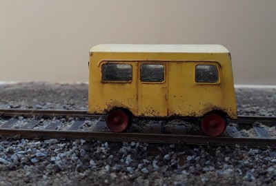

Scherzi a parte, questo lo ritengo un eccellente lavoro d'invecchiamento!

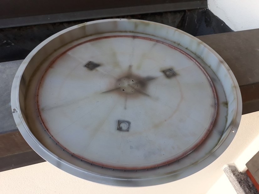

Riguarda la piattaforma girevole e precisamente la verniciatura, in varie fasi, della tina.
Al momento l'invecchimento è ancora leggero ed effettuato con l'ausilio di aerografo e colori acrilici, come descritto sul sito.
Ecco una foto e più sotto i rimandi al mio sito per gli approfondimenti di questo aggiornamento. Ecco il rimando all'argomento:

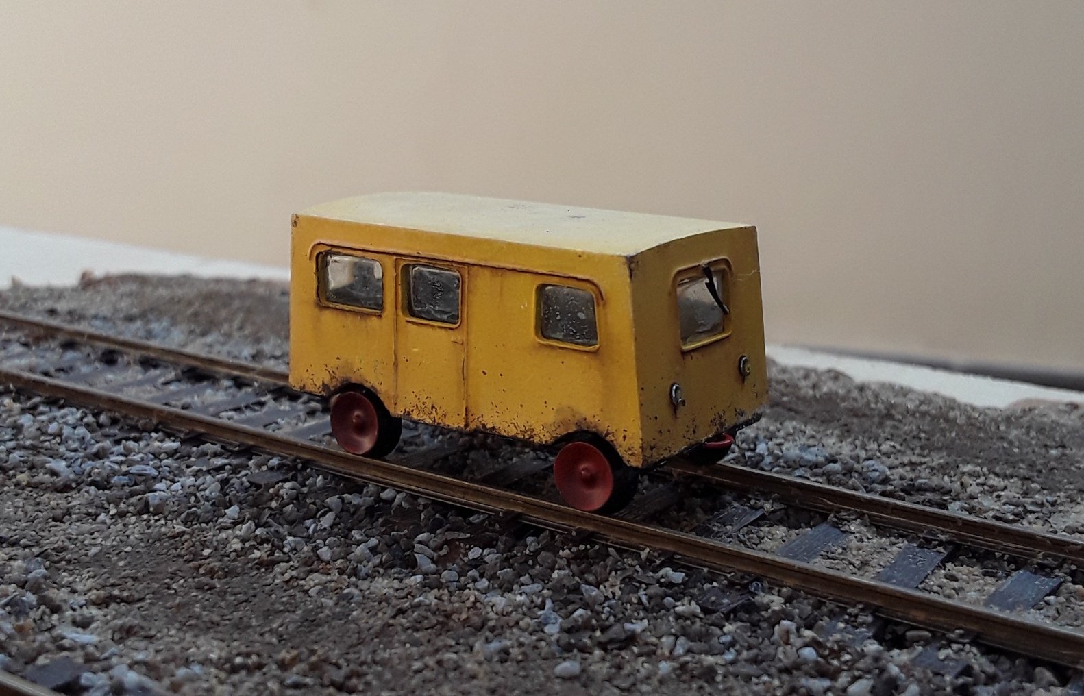

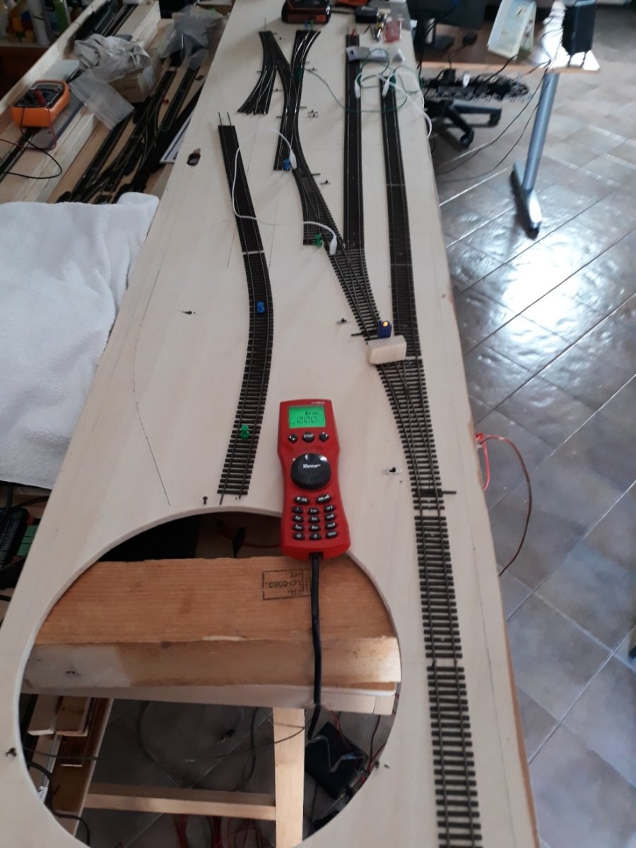

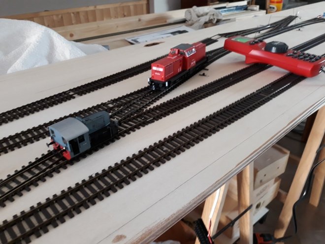

Terminati i lavori di posa di alcuni deviatoi e di un tronchino (S1, S2, S3 e T1).
I deviatoi sono azionati localmente tramite un deviatore a slitta posizionato nelle immediate vicinanze.
Ogni deviatore sarà "mimetizzato" durante la posa della graniglia intorno ai binari, si accettano "suggerimenti dalla regia" in merito.
Vi allego una foto e più sotto i rimandi al mio sito per gli approfondimenti di questo aggiornamento. Ecco il rimando all'argomento:

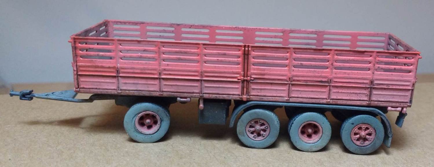

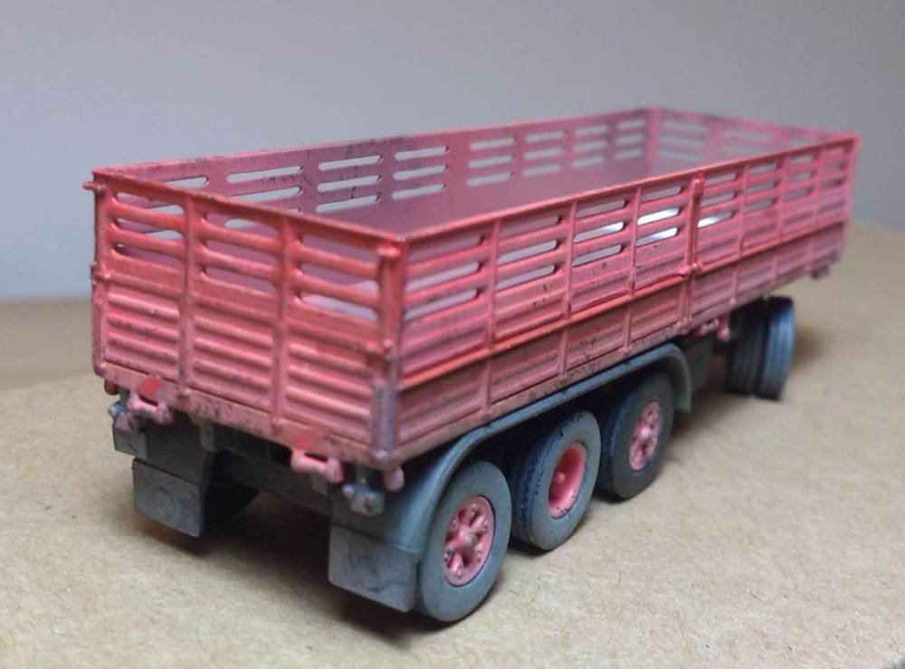

Re: Una vetrina... quasi a norma (FIMF 3000)

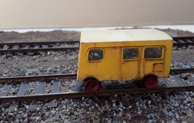

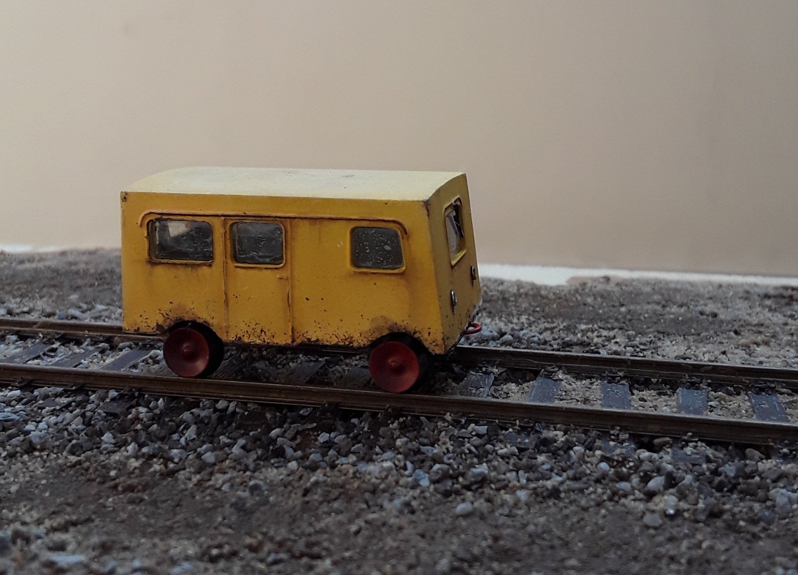

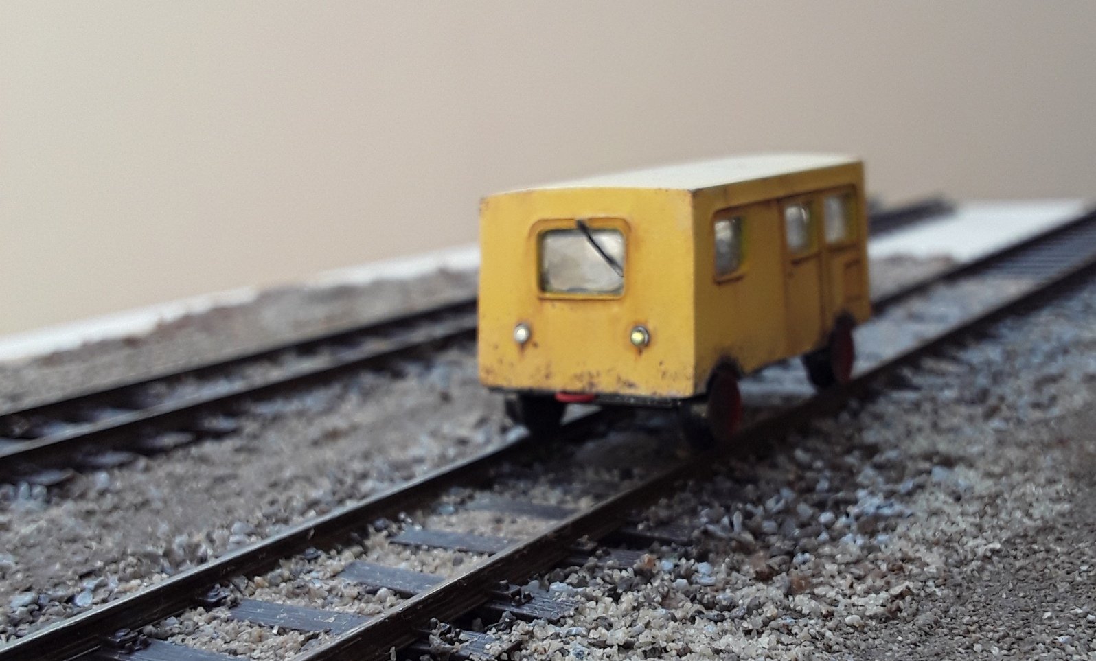

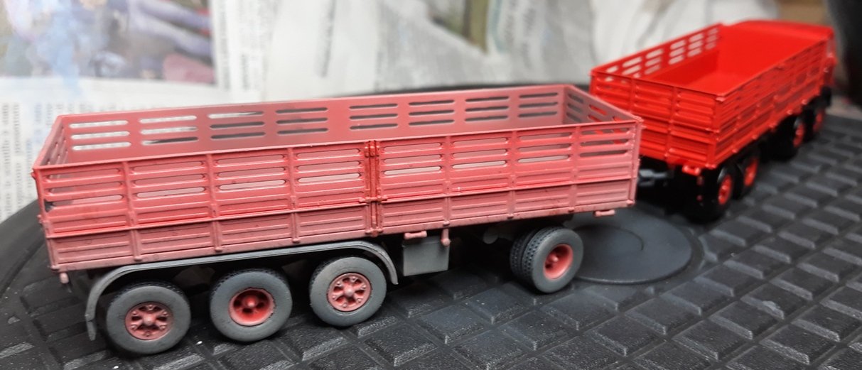

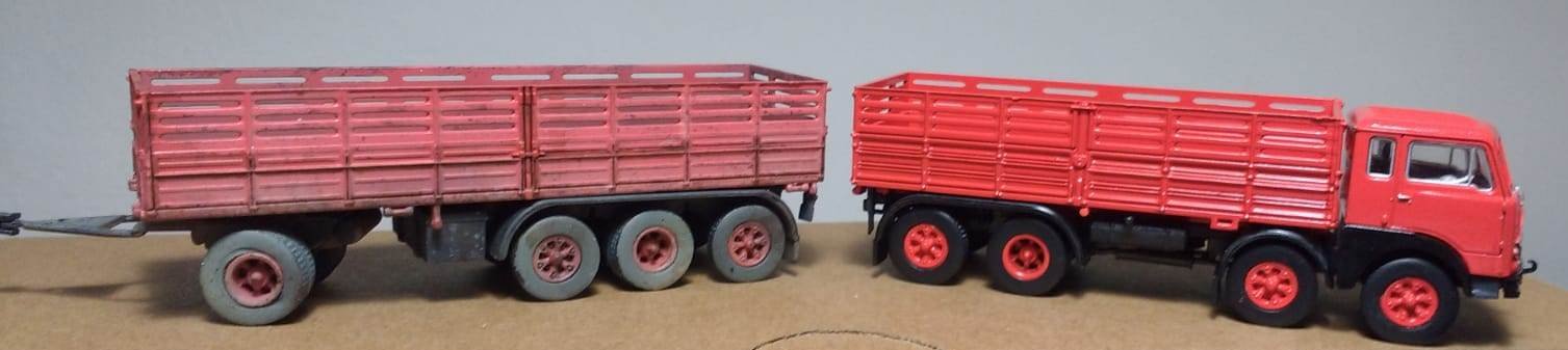

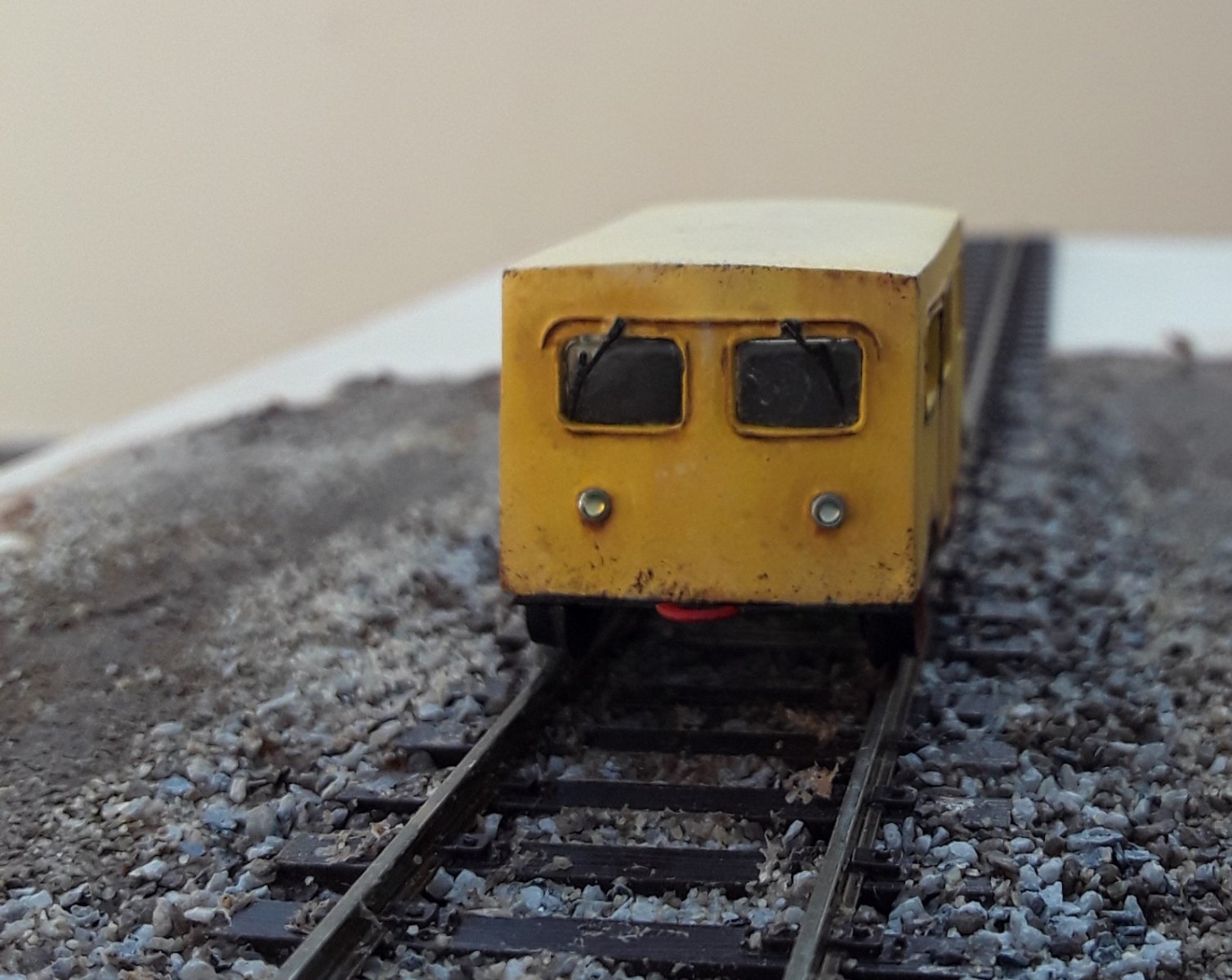

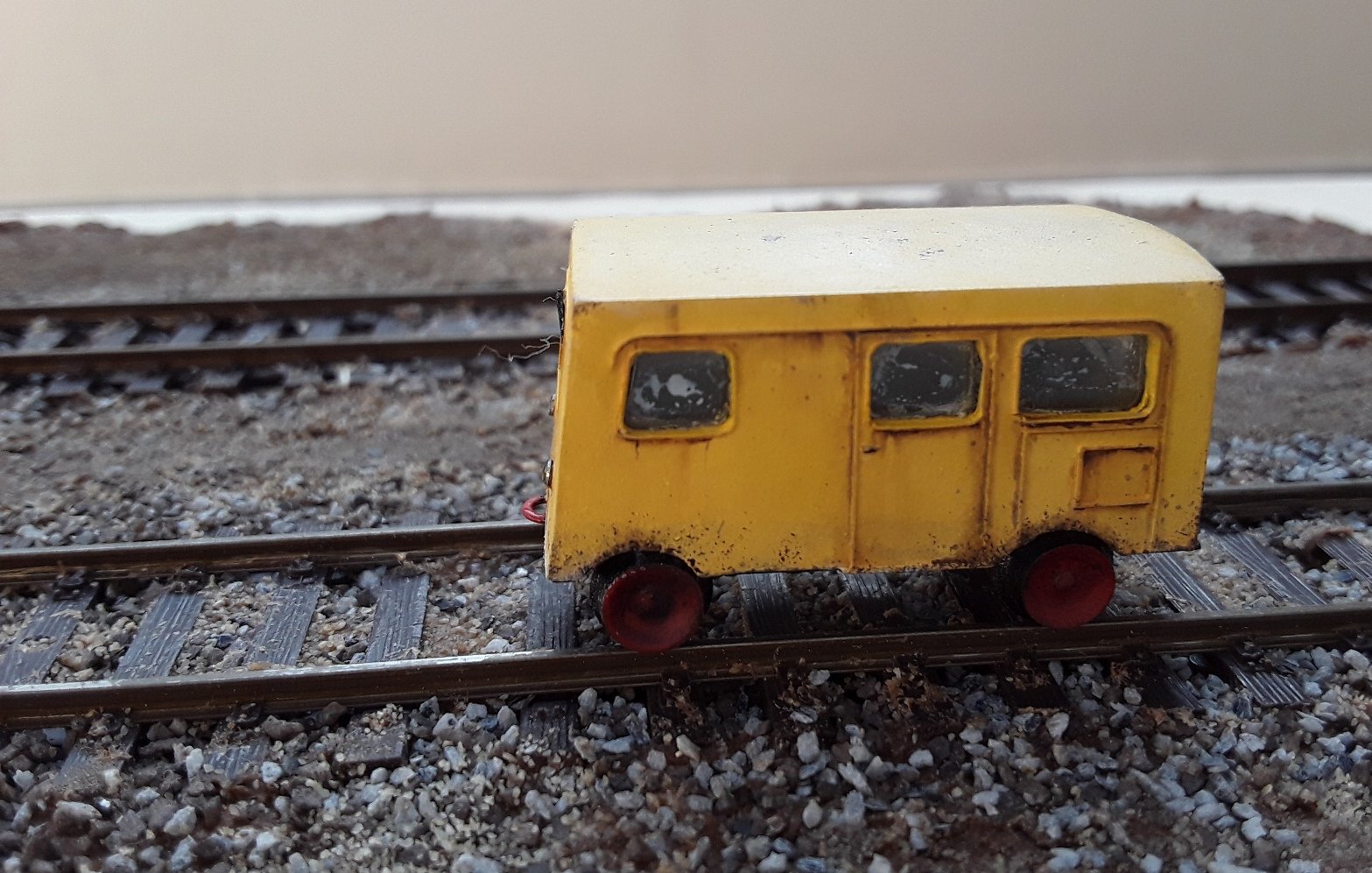

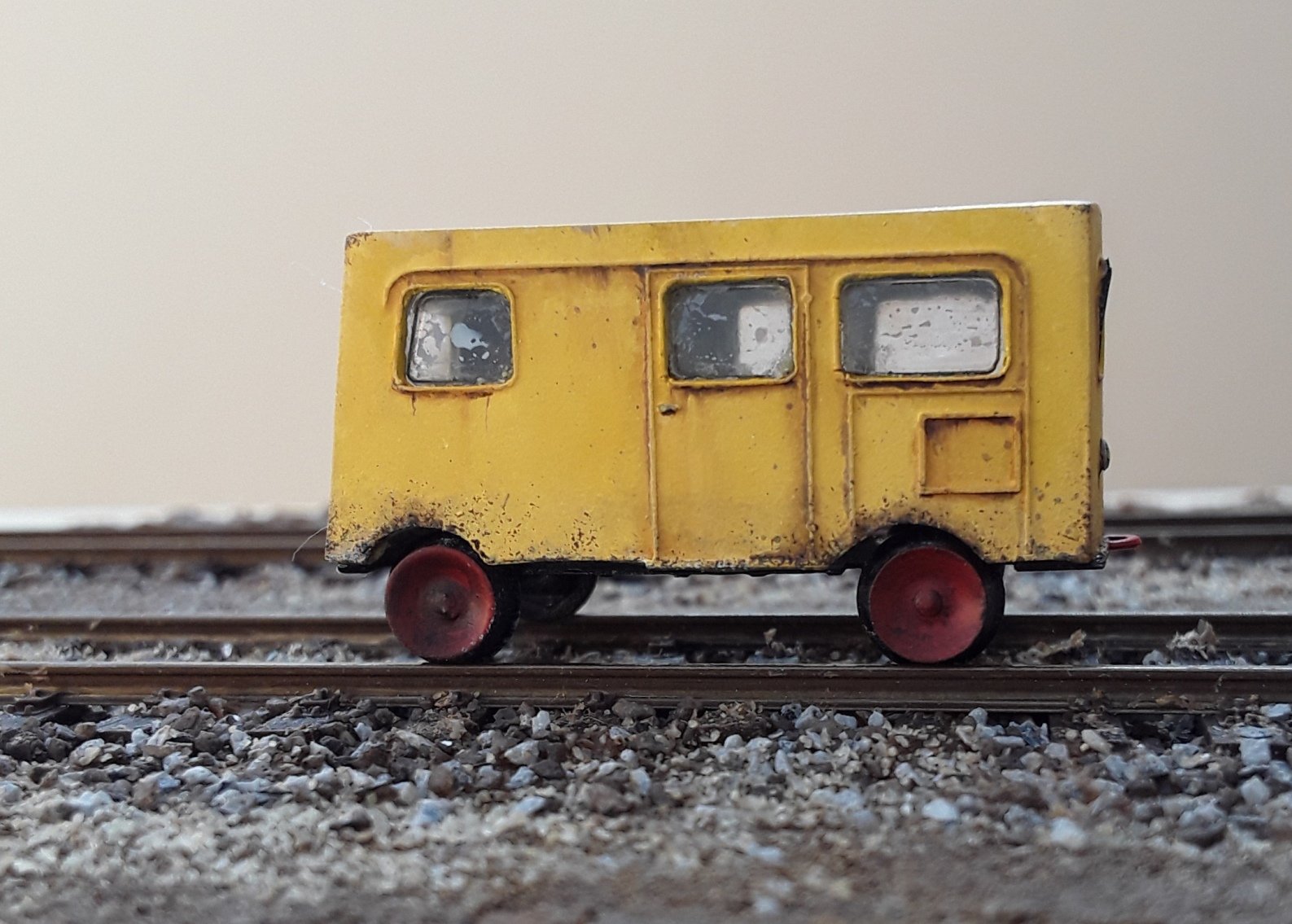

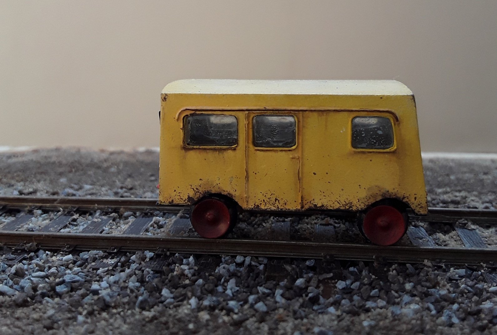

Si tratta di una prima fase di sporcatura del rimorchio.
Dobbiamo pensare poi al carico da riprodurre e anche qui i suggerimenti e/o documentazione sono graditi.
Lascio spazio alle immagini, tutte per il Forum GAS TT in anteprima.

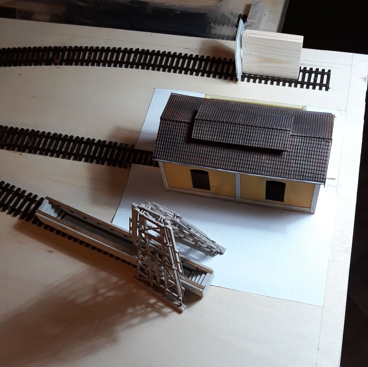

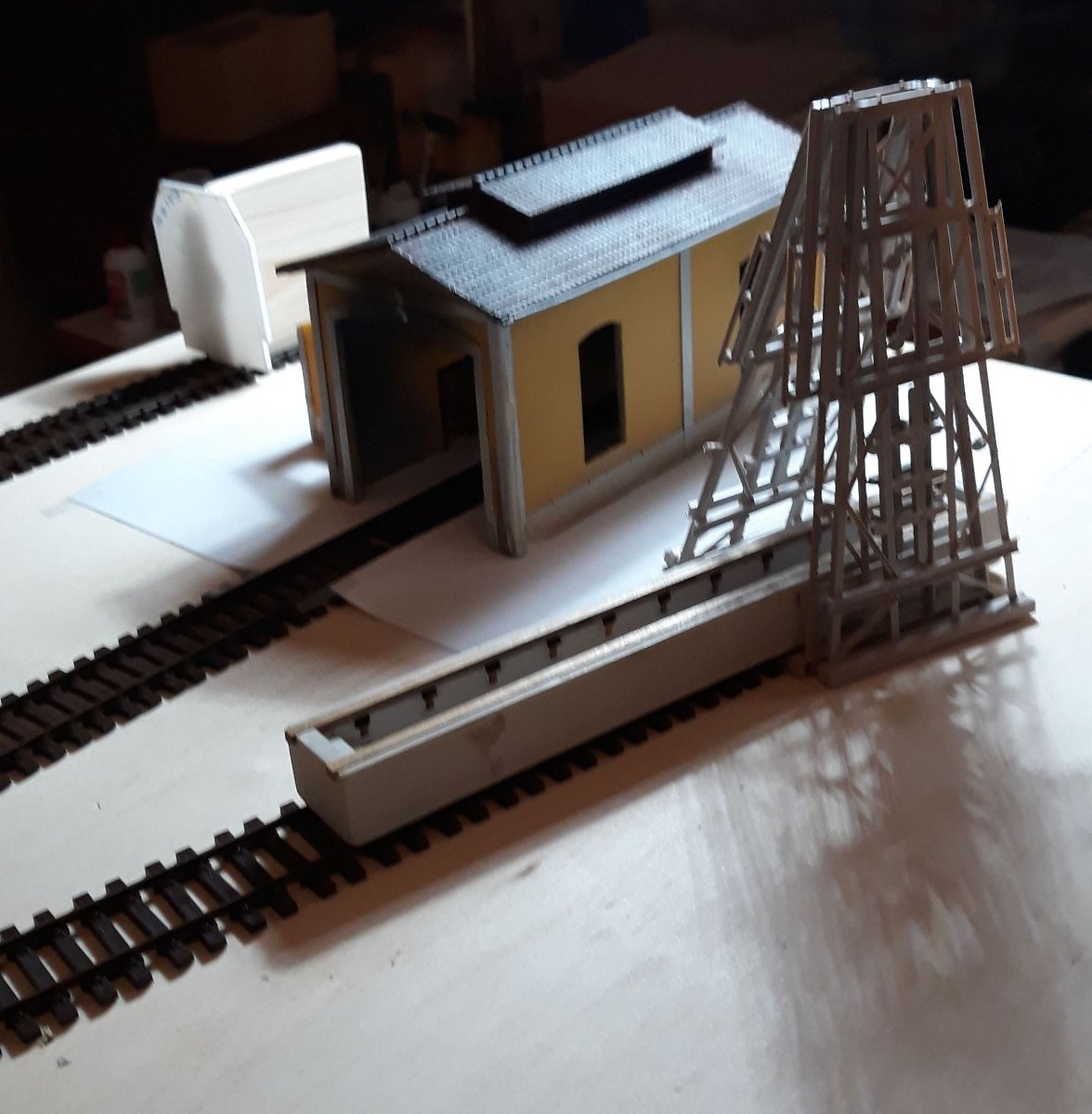

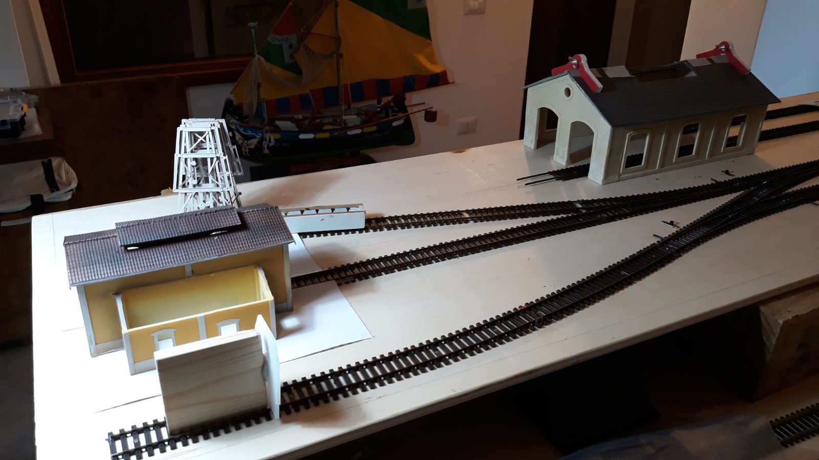

Ecco alcune foto della ipotetica disposizione con posizionamenti provvisori e un tronchino ancora posticcio... Ne vedo due di soluzioni:
Sol. A - Fossa di visita centrata sotto la capria (poco credibile per via della sicurezza e usabilità di entrambe le infrastrutture)
Sol. B - Fossa di visita e in seconda posizione la capria, facendo in modo che che dopo la fossa ci stia una locomotiva con tender sotto la capria.
Che ne dite, suggerimenti e magari qualche foto reale in ambito FS?
Grazie per l'attenzione e per le eventuali dritte.
La soluzione in uso in almeno due depositi italiani in epoca III è la Sol. A, proprio quella che personalmente avrei scartato, cioè fossa con capria centrata o posizionata sopra di essa.
Bene mi oriento in tal senso e maggiori dettagli li inserirò nel mio sito dove descrivo le varie infrastrutture inserite nella vetrina.
Se comunque desiderate darmi dei suggerimenti e magari qualche foto reale in ambito FS, sono sempre ben accetti.
Allego un rimando al mio sito su questo progetto...
"Una vetrina… quasi a norma (FIMF 3000) 2019 ÷ … oggi" - Fonte www.gtg3b.it
Alla prossima... e grazie per l'attenzione.

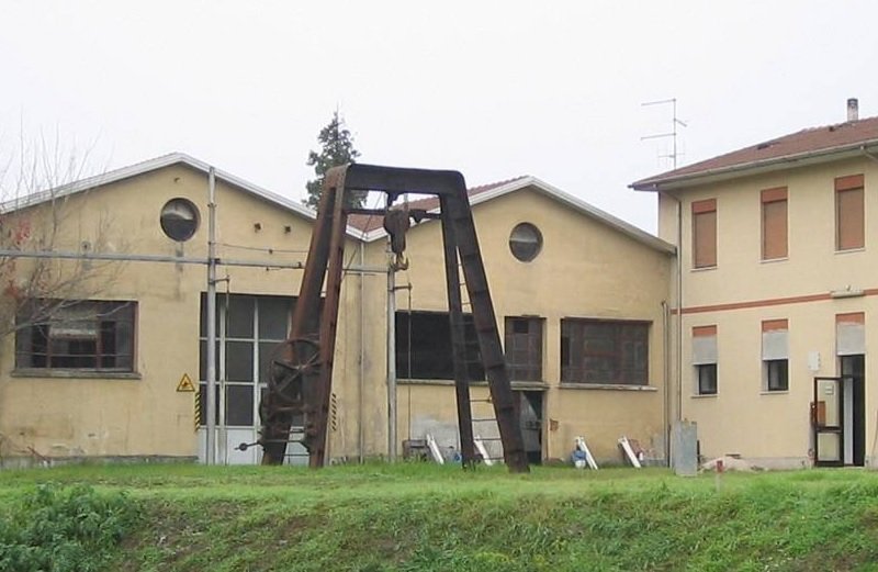

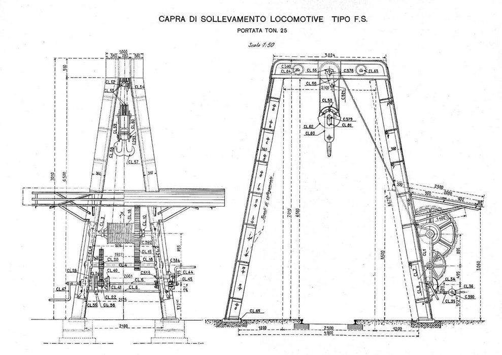

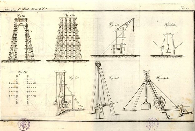

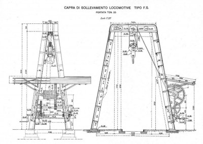

Scherzi a parte, la capra (o capria come la chiama Ipgio) altro non è che un castello di sollevamento primordiale, dai tempi dei greci e romani, presente in alcuni vecchi depositi.
Una foto presente anche su questo forum di capra FS a Vicenza e un disegno dettagliato
Qui una piccola guida
Capra di sollevamento - Fonte www.scalatt.it
La capra o capria con annessa fossa di visita per ora, nelle mie ricerche, l'ho trovata in due impianti a Nord e Sud del paese, attenzione, presenti nel periodo a cui io mi riferisco.
Gli impianti nei decenni possono aver avuto anche profondi cambiamenti in funzione del progresso della ferrovia.
Infatti nell'impianto a Nord a cui mi riferisco fu smantellata e sostituita da un normale tronchino.
Dunque attenzione a quanto porto avanti in questo progetto ossia epoca III e trazione prettamente termica (TV, TD).
In più io ho optato per una gru di sollevamento di stampo britannico e di produzione di serie che cercherò di italianizzare.
L'interessante e importante il contributo del GAS TT in merito alla capria di sollevamento tipica FS che mi risulti è stata prodotta solo artigianalmente e oggi può rappresentare una bella realizzazione per gli amici ferromodellisti con la propensione alla riproduzione tramite stampante 3d.
Tenene in conto anche che la presenza di questo o quel edificio o infrastruttura in un deposito dipende da vari fattori che nel progetto vanno studiati con attenzione.
Nel mio progetto si tratta di un piccolo deposito a servizio di una linea secondaria, atto a una serie limitata di interventi sui rotabili che vi orbitano intorno, in più è mia volontà, realizzando un impianto di fantasia, cercare di riportare in scala gli elementi fondamentali di un deposito del nostro bel paese, naturalmente concedendomi le licenze ferromodelistiche del caso (per ora almeno due la capria e la piattaforma girevole).
Quindi Fausto dipende dai fattori di cui sopra se tu nei tuo peregrinare per depositi non ti sei imbattuto nell'abbinamento capria e fossa di visita.
Questa infrastruttura poteva trovarsi all'interno dell'officina, nella sezione rialzo locomotive, con una gru a ponte e martinetti e le tipiche fosse da interno deglle officine.
Soddisferò più avanti la tua curiosità anche perchè sto cercando di portare avanti una ricerca sui depositi italiani in epoca III e con la caratteristica della trazione termica.
Grazie per l'attenzione e resto sempre in attesa di graditi interventi su questo progetto.
