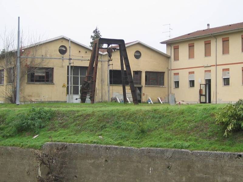

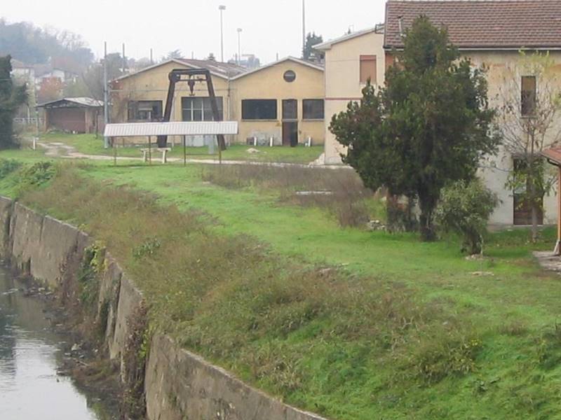

Per la realizzazione di questo accessorio, sono partito dai disegni trovati su Rotaie.it e da un paio di foto scattate a Vicenza.

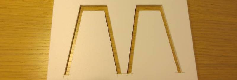

Ho deciso di utilizzare materiali che avevo in casa; pertanto la struttura principale, che nella realtà richiederebbe un profilato a L, l'ho invece realizzata con forex spessore 5mm.
Montaggio
Montaggio

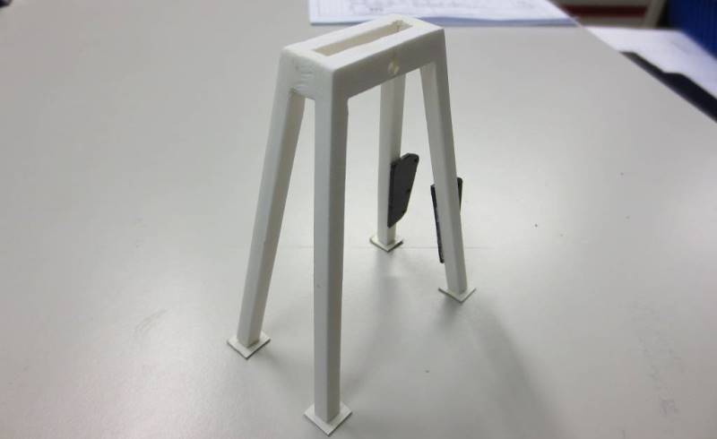

Ho realizzato queste 2 "V" rovesciate e incollato frapponendo 2 piccoli tramezzi per creare l'alloggiamento della puleggia alta.
Ho quindi stuccato e carteggiato il tutto.
Montaggio
Montaggio

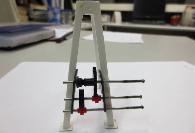

Le 2 piastrine nere sono ricavate da pezzi scarti di plastica su cui ho creato i fori di alloggio per gli alberi porte ruote dentate.
Montaggio
Montaggio

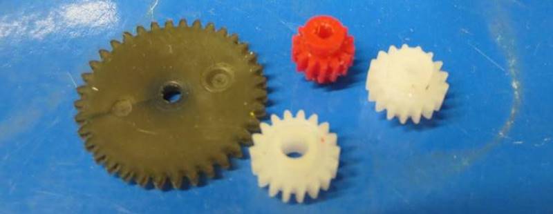

Logicamente i fori devono essere fatti a distanza debita in base alle ruote dentate che si hanno a disposizione.
Io ho usato vecchi ingranaggi di mangiacassette e altro (quindi prima di forare è importante avere tutti i componenti in mano e calcolarne l'interasse).

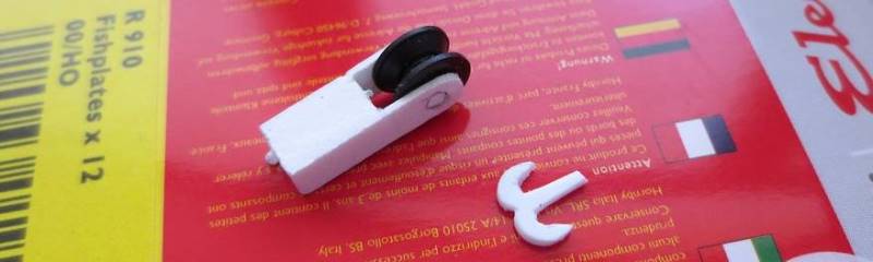

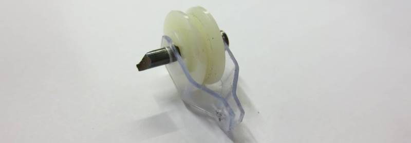

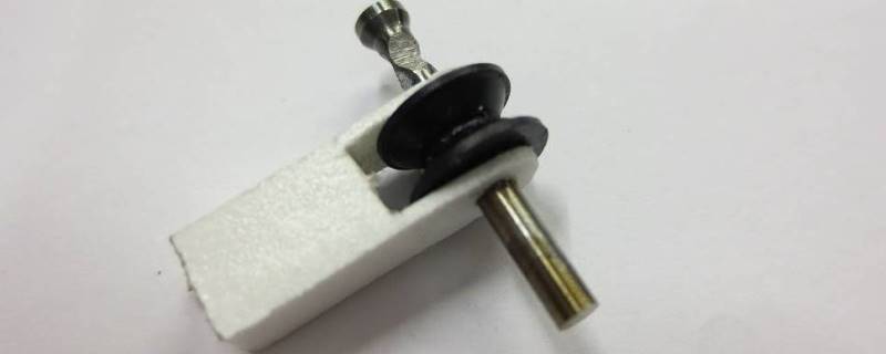

Anche le pulegge sono realizzate con vecchi pezzi di qualche elettrodomestico e adattate con supporti in forex o plastica trasparente delle confezioni.

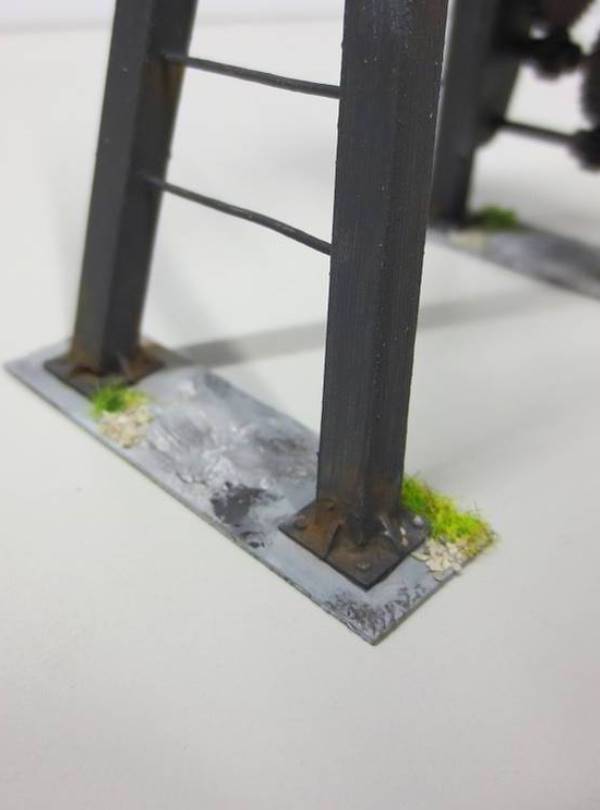

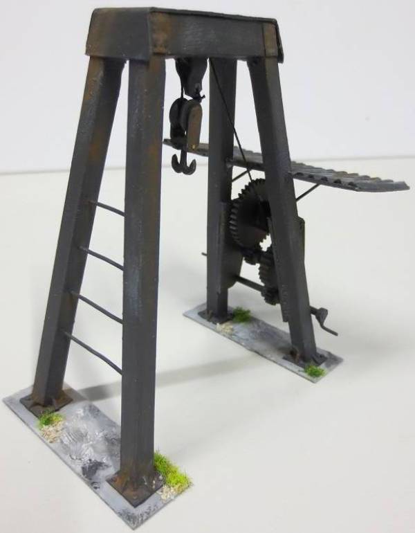

Ho incollato il tutto e dopo aver dato una mano di primer grigio, ho colorato la struttura principale con colori acrilici.
Montaggio
Montaggio
Successivamente ho colorato e posizionato anche la puleggia alta e quella bassa completa di gancio (realizzato sagomando un pezzetto di forex).
Montaggio
Montaggio
Ho aggiunto una piccola copertura centrale in cartoncino e la tettoia degli ingranaggi realizzata con il cartoncino delle merendine.
Montaggio
Montaggio
Montaggio
Montaggio
Un pò di sporcatura con polveri e qualche erbaccia incolta…
Montaggio
Montaggio

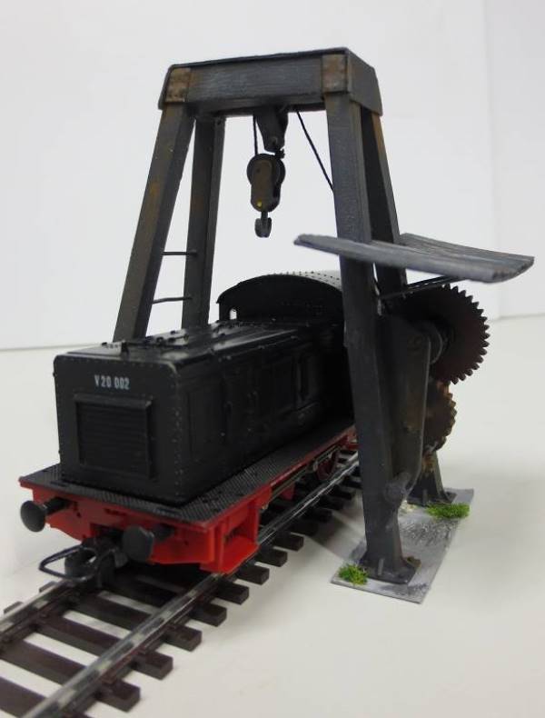

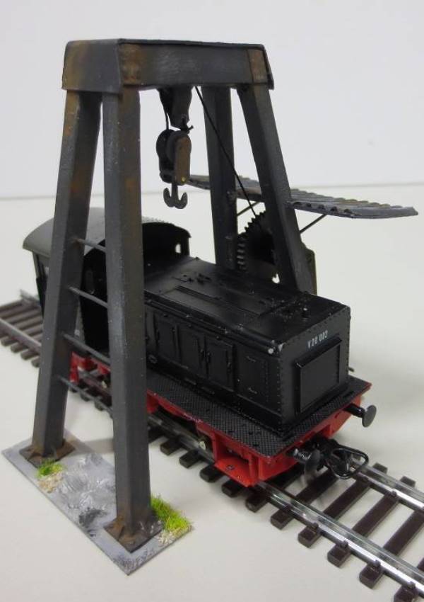

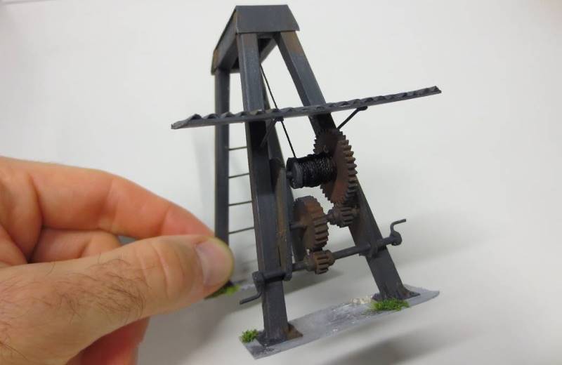

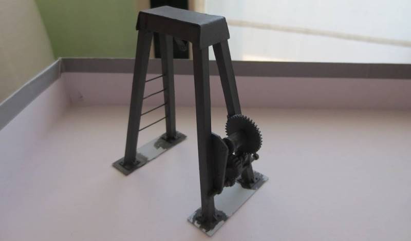

…ed ecco la capra ultimata vista dai due lati contrapposti.
Capra di sollevamento
