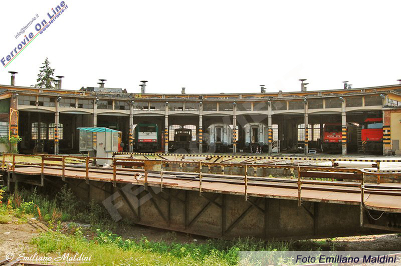

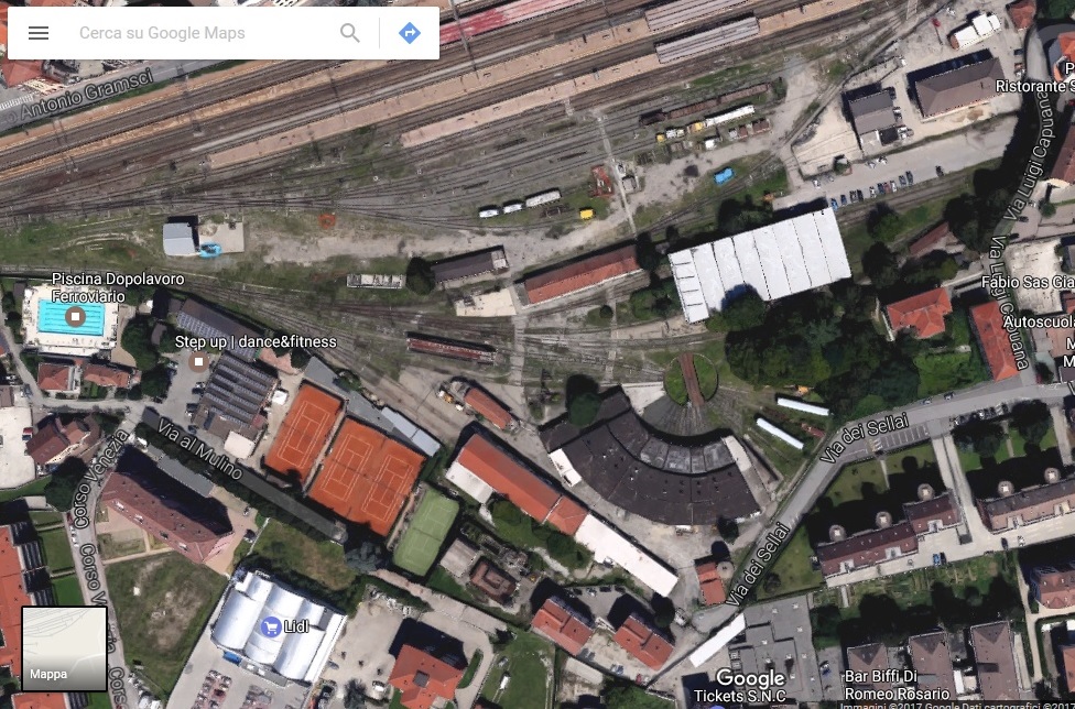

Grazie! Comunque è interessante e difficile anche rappresentare la realtà in copia; nella città in cui abito c'è un rarissimo deposito locomotive a più stalli con piattaforma tonda che mi ha tentato tante volte; ma richiede uno spazio enorme che non ho....
311,97 KB
167,34 KB
Paolo

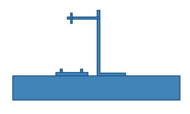

mi potreste suggerire come progettare nel modo più semplice possibile e con l'ingombro in altezza minore possibile i sistemi di sostegno della linea aerea nelle gallerie?
vi comunico le esigenze di altezza:
76 mm tra i piani, cui sottrarre 3 mm di spessore del sostegno dei binari (ad esempio negli elicoidali); altezza libera tra filo di contatto e piano del ferro 65 mm.
Ho pensato a delle realizzazioni in plastica con stampanti 3d, ad esempio. Cosa suggerite? Grazie a tutti
esempio sotto?

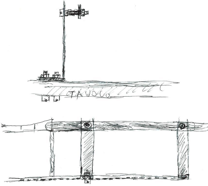

#32 Messaggio da C_A »
Angolari a L di metallo con sostegni a bulloni che reggono un profilato lineare.
Ovviamente è una catenaria nascosta con solo funzioni elettriche e meccaniche: non ha alcunché di estetico!!
Se non sono chiaro dimmelo.
10,56 KB

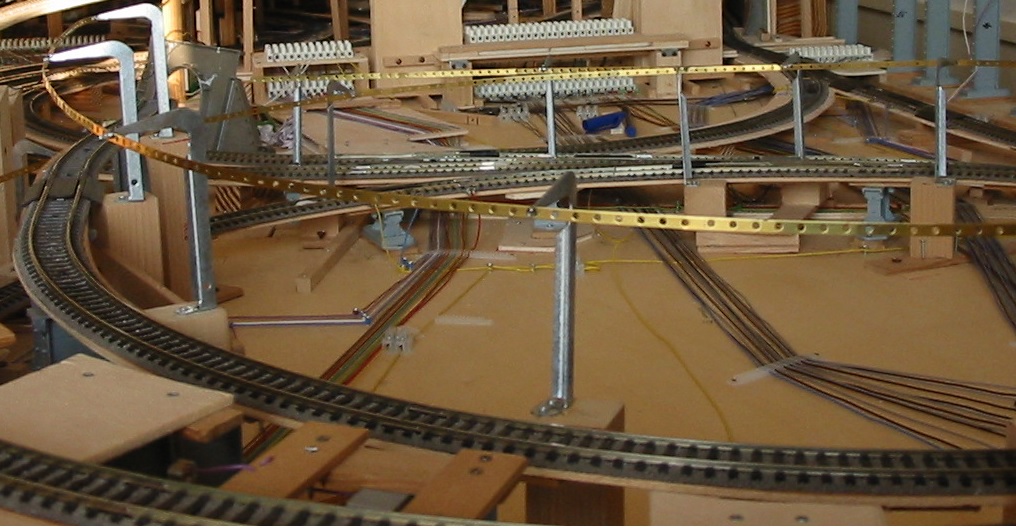

cari Criss e Adobel, grazie per le indicazioni, ora provo a spiegare meglio: la linea di contatto mi piacerebbe funzionante perché facendo un plastico analogico darebbe un margine in più per differenziare velocità di tipi di treni diversi. Inoltre ho esperienza sul plastico precedente di deliziosi paletti noch che simulano la condizione descritta da Criss ma hanno il difetto di non trattenere la lama metallica tipo ottone con buchi: al passaggio del convoglio il pantografo tirava via dalla sede la lama liberandola dal perno di sostegno, anche se piegato; solo viaggiando in direzione contraria alla direzione verso cui il perno veniva piegato non riusciva a rimuoverlo; le saldature con stagno duravano due minuti.
186,51 KB

Il filo o meglio la barra dove passa lo strisciante io l'ho inserita in perni a bullone. Funziona bene, anche perché di angolari a L ce ne vogliono pochi, se la barra di contatto è abbastanza lunga; è molto robusta!
Ciao!!!

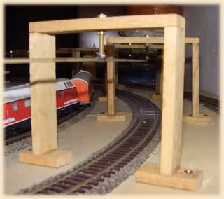

Esempio utilizzo rotaia ricavata da un binario flessibile per le parti nascoste.
Cercando su internet qualcosa si trova.
13,48 KB

#40 Messaggio da C_A »

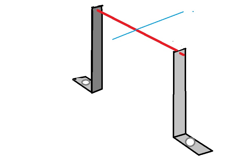

Posso farti un disegno (non è facile fotografare questa parte nascosta: vi accedo solo in casi di emergenza)!
Ciao!!!
58,03 KB

#42 Messaggio da C_A »
Provo a descrivere.
L'angolare a L è asimmetrico: ha un lato più lungo e uno più corto. Sul lato più corto vi sono due fori, che servono per fissarlo alla base (al tavolo del plastico); il lato più corto è rivolto verso l'esterno del tracciato ferroviario e non verso i binari. Io li fisso con viti e dadi (imbullonati).
Sul lato più lungo vi è un foro in alto. In questo foro si introduce una vite che si blocca all'angolare con un dado (imbullonato) ben stretto. Quindi si avvitano altri dadi fino a porttarsi sopra il binario. Si introducu la barra dove passa lo strisciante e la si blocca con un dado più un controdado (un secondo dado) di sicurezza. Il tutto serrato ben stretto.
Gli angolari a L si trovano da un ferramenta. Quelli da 8 cm dovrebbero andare bene, ma qui ti regoli tu: ovviamente dovrai tagliare un lato e aggiungere (trapanare) un buco. Poi possono aggiungersi dei distanziali alla base e regolarne l'altezza (e usare angolari più piccoli).
Ciao!!!!

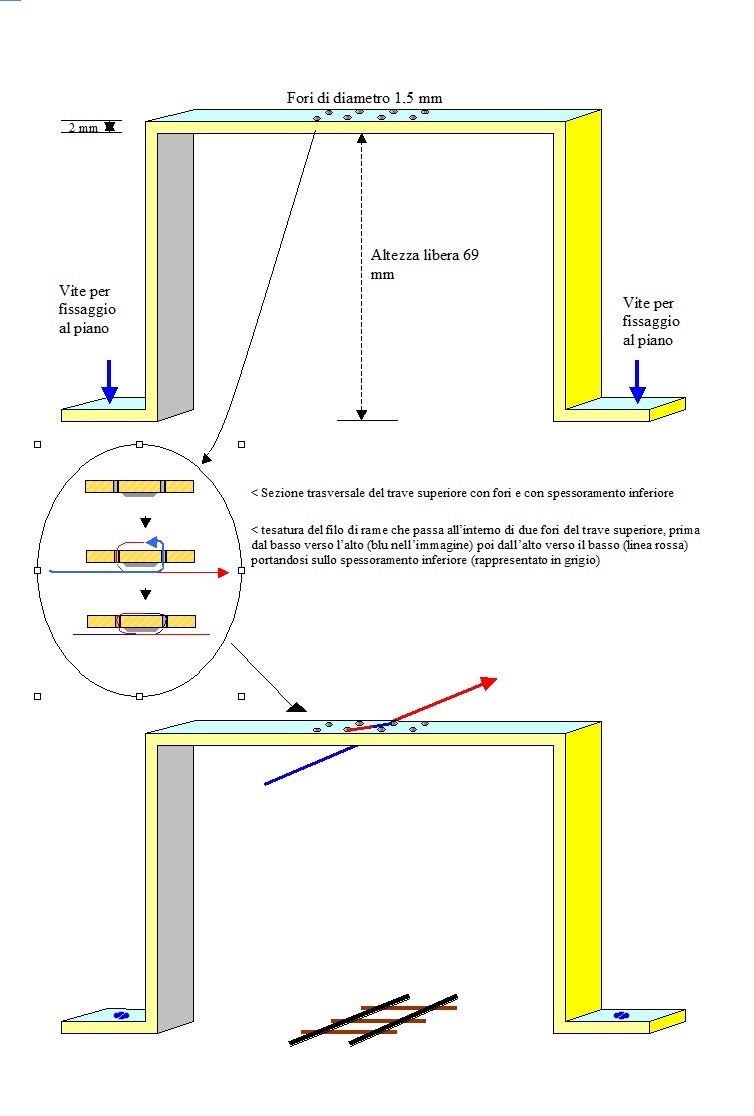

linea aerea in galleria:
cosa ne pensereste di una realizzazione in plastica come da immagine? Ho pensato ad un monoblocco semplice da stampare e di costo ridotto con fori sulla traversa superiore per fare passare un filo di contatto che si autofisserebbe compiendo una voluta su due fori (partendo dal di sotto della traversa e ritornando sotto, come quando si cuce un bottone). Il filo sarebbe tenuto lontano dalla traversa da uno spessore a sviluppo semicilindrico, sempre stampato insieme alla porzione inferiore della traversa con andamento tra le due file di buchi. I buchi previsti sarebbero almeno tre o quattro per fila in modo da consentire un po' di reindirizzamento del filo di contatto rispetto alla mezzeria del binario.
Il vantaggio di questa struttura sarebbe quello di consentire una altezza del filo di contatto dal pdf di almeno 65 mm in H0 con un ingombro verticale di soli 71 mm (cui va aggiunto 1-2mm di spessore del filo di contatto posato in opera sopra la traversa). In un elicoidale, quindi, lo spazio libero tra i piani sarebbe utilmente ridotto, anche nel caso di raggi di curvatura piccoli (36-42), contenendo, pertanto, le pendenze.
Si potrà provare a realizzare con una stampante 3d?
111,77 KB
Paolo
Età: 68
Re: progetto plastico di minimo ingombro
#45 Messaggio da C_A »
Penso che si possano realizzare. Ma personalmente preferisco la soluzione dei profilati metallici a L : sono robusti e conduttori elettrici. Se li ho descritti male, fammelo sapere: costruirò un modellino dimostrativo.
Ciao!!!
