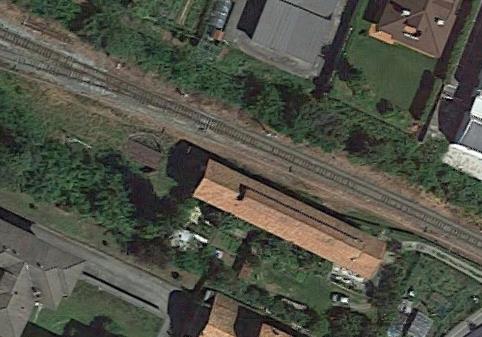

Questa foto che avete preso per esempio è la rimessa e piattaforma della stazione di Varallo Sesia(stazione terminale di una linea di montagna), tra l'altro recentemente restaurata da Fondazione FS e come si evince dalle dimensione può girare una piccola loco tender(Gr880)
In conclusione se vai a rappresentare una stazione di montagna è molto plausibile la disposizione come da te proposta con la mia piccola variante, in alternativa per una situazione più pianeggiante vedrei bene le soluzioni proposte da Adolfo :wink:
Per prendere spunti su una situazione montana dai uno squadro con Maps anche a Piazza al Serchio in Garfagnana, li la rotonda (serviva per girare le Gr940) è accanto alla rimessa [:I]

Axel se ti può essere d'aiuto, perchè non guardi la disposizione della rimessa di Luino dove risiede l'associazione Verbano Express?
Qui la rotonda di servizio è addirittura dietro la rimessa.

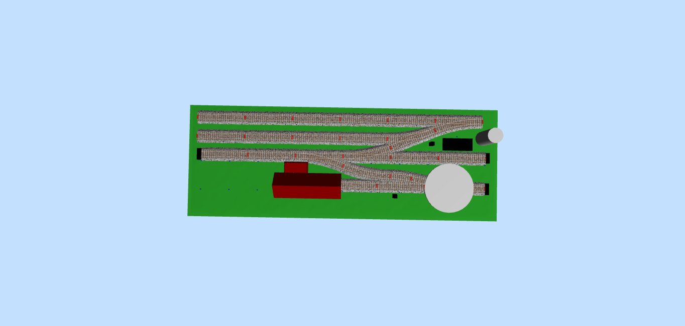

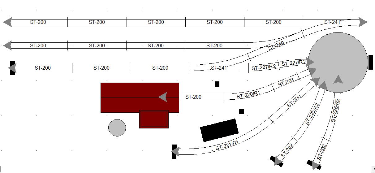

Allora, considerando lo spazio a mia disposizione, più di questo non riesco a fare.Che dite, va bene?
Grazie mille per i preziosi consigli a tutti :grin:

#32 Messaggio da MrMassy86 »
Personalmente mi piace :wink:
In base allo spazio disponibile credo abbia ottenuto la migliore soluzione :cool:

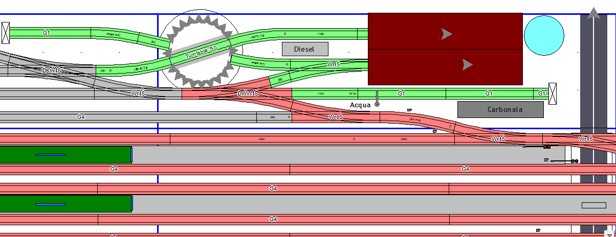

Ciao Alex, io ho una situazione un pò simile alla tua. Ho risolto così.
PS la PG del disegno è 15m, la mia dovrebbe essere 9m
36,96 KB

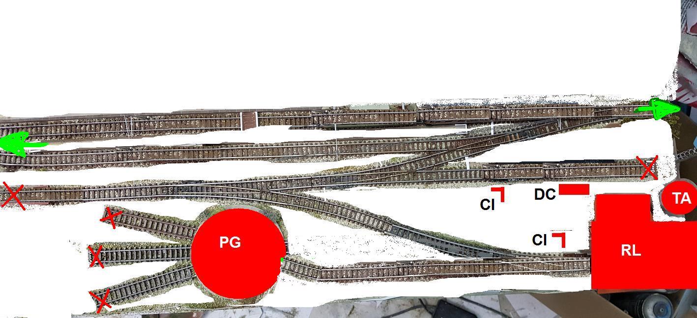

Le X rosse sono binari tronchi...Cosa devo eliminare?

#39 Messaggio da adobel55 »
Partendo dall'alto, eliminerei il secondo binario.

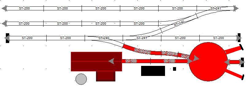

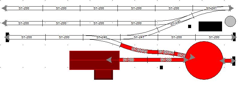

Adolfo, ti rigrazio tantissimo per il tempo che stai perdendo.Allora le uniche varianti che posso fare per avvicinarmi al tuo progetto sono:
Questa qui sotto, però la loco per andare sulla PG deve fare manovra dentro la rimessa (non lo trovo molto realistico)
oppure la mia foto precedente.Altro non posso fare.
Quindi tra i miei 2 progetti, quale mi consigli?
Grazie infinite.
162,02 KB

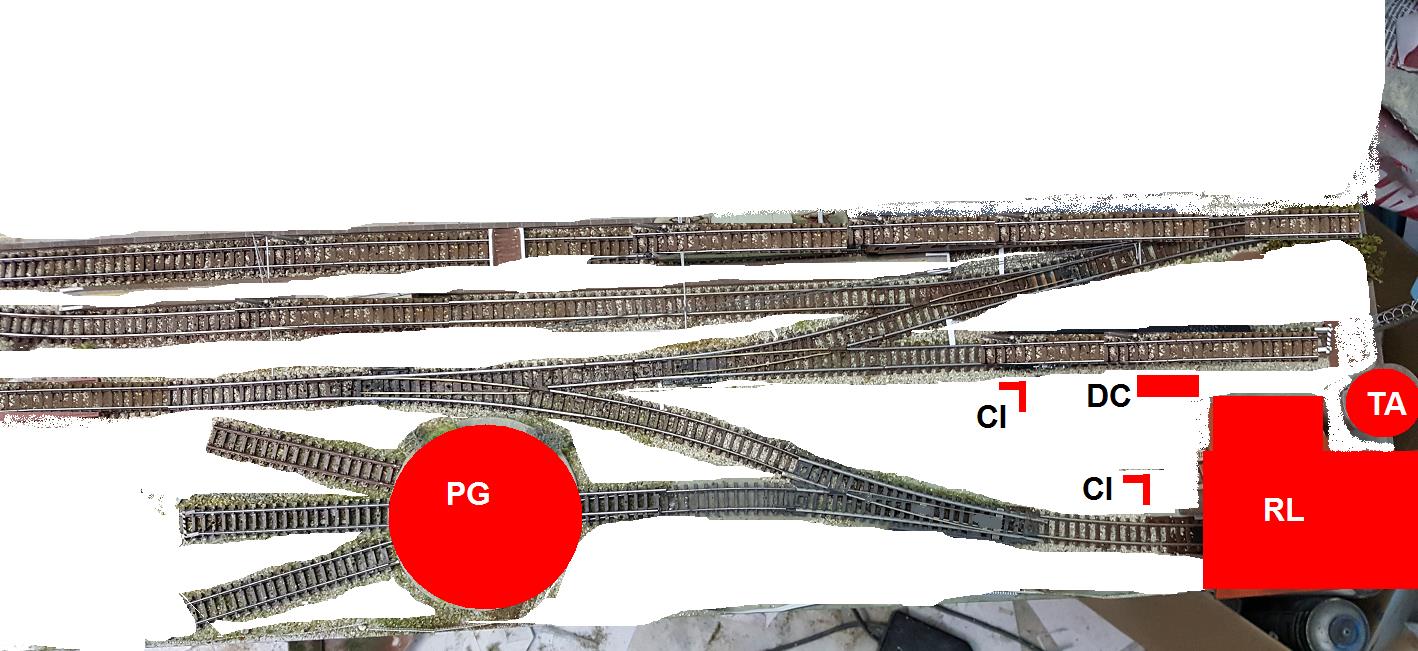

A parte i binari della rimessa, gli altri sono già tutti fissati e ho già la rimessa con officina (appendice) a sinistra.L'unica soluzione è il primo progetto dei 2.Ma nel primo cosa non ti convince?
Messaggi: 11418
Re: Aiuto disposizione area Rimessa Loco
#47 Messaggio da adobel55 »
lo scambio troppo vicino alla rimessa, comunque la rimessa puoi girarla e l'ufficio viene verso l'esterno, in base al tuo progetto i binari da cambiare srebbero solo quelli dallo scambio verso la piattaforma evidenziati in rosso, per il resto ok.
Passo e non ti rompo più.
43,09 KB
Messaggi: 2876

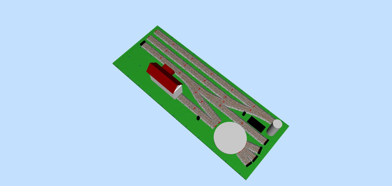

#49 Messaggio da AXEL »
Eventualmente così mi piace di più...Che dici?
34,42 KB

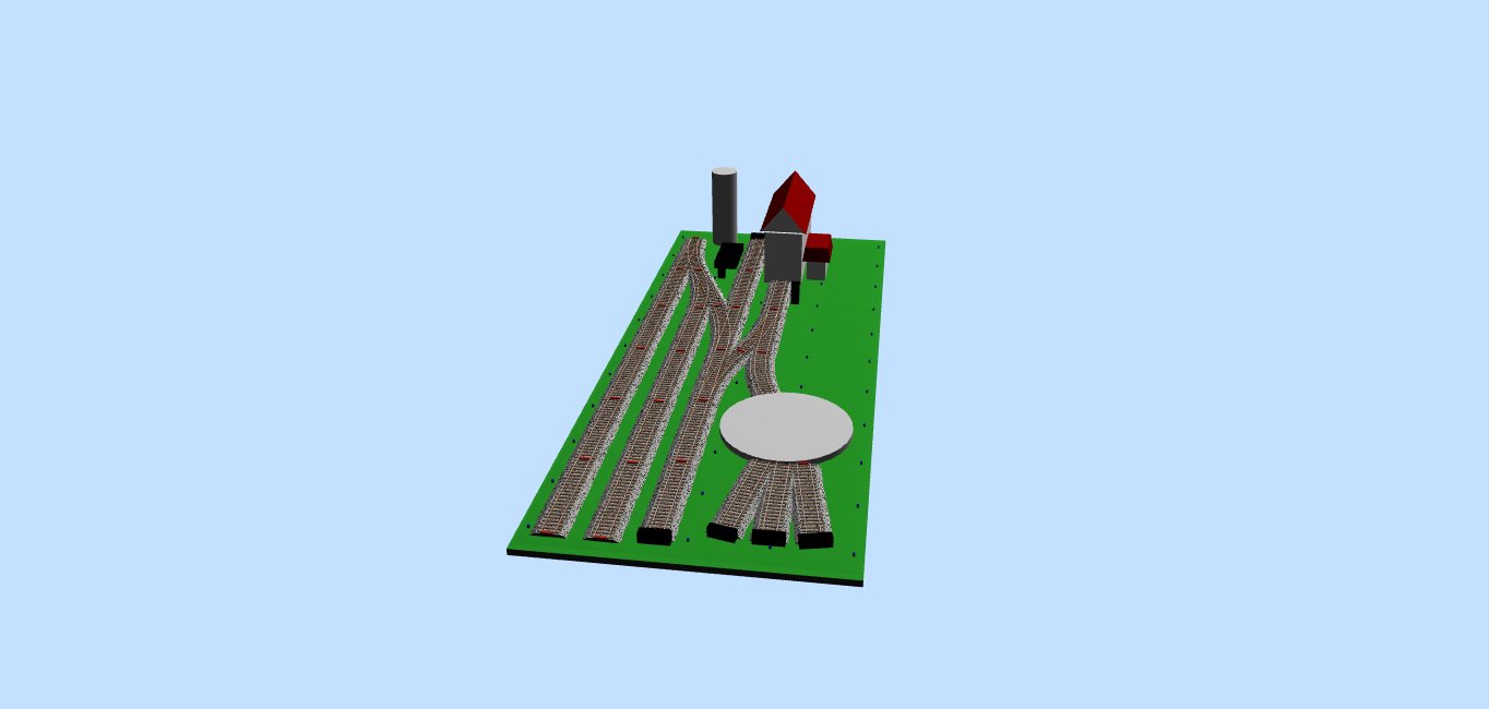

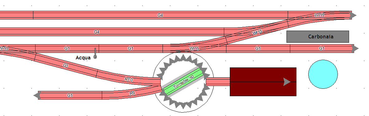

#50 Messaggio da adobel55 »
Certo Alex, ritorna però il problema della carboniera in accesso alla RL, meglio separata come prima in modo da avere servizi funzionali ed autonomi che non si intralciano e che possono essere movimentati in contemporanea:
- Servizio autonomo per Loco per rifornimento carbone ed acqua
- Servizio autonomo rimessaggio per Loco
- Servizio autonomo per giratura Loco
La torre acqua dove l'hai posizionata te va benissimo, anzi meglio è più realistica.
Se hai un po' di spazio rimanente anche questa sotto non male, posizionando meglio la corboniera e la collonna d'acqua queste potrebbero asservire entrambi i binari.
I binari dritti e gli scambi misurano 167 mm.
80,65 KB
