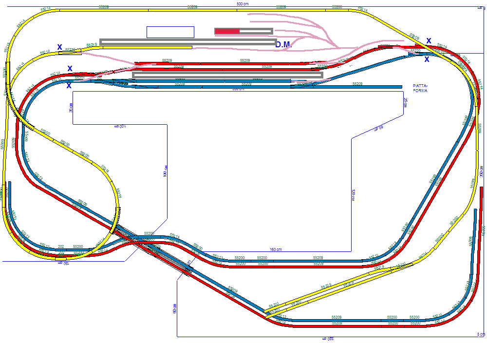

ciao Valerio, ti suggerisco di verificare la disposizione dei binari della stazione di Sacile (PN) dove si ha una situazione diametralmente opposta alla tua con diramazione a DX e scalo merci a SX.
https://www.google.it/maps/@45.9483719, ... a=!3m1!1e3
come nella tua ipotesi il marciapiede separa i binari di corsa della linea principale che presentano ciascuno un binario di precedenza: nel tuo caso andrebbero a fondersi il binario di corretto tracciato della linea pap e il binario rosso.
Andrea C.
coccinella56
Messaggi: 476
Città: Canzo
Re: Il plastico de "l'urcela"
#28 Messaggio da coccinella56 »
Andrea ti ringrazio per l'attenzione, sinceramente dalla panoramica di Google maps non è che ci capisca un granchè e se devo essere sincero non so distinguere un binario di precedenza da uno che non lo è, da quello che mi sembra di aver intuito dalle tue osservazioni ho provato a metterla giù così:
676,25 KB
Spero di aver fatto un piccolo passo in avanti, attendo stroncature.
Ciao Valerio.

Valerio una precisazione: la linea a doppio binario è un 8 ripiegato con il treno che gira prima in un verso e poi nell'altro o sono due linee indipendenti e il treno è o in una o nell'altro verso?
trovo un'incongruenza tra quanto pubblicato nella prima parte con gli elicoidali e l'ultimo schema.
Andrea C.
coccinella56
Messaggi: 476
Città: Canzo
#30 Messaggio da coccinella56 »
Andrea sono due linee indipendenti con la rossa che gira verso destra e la blu che gira verso sinistra, passano da due stazioni nascoste indipendenti e si verrebbero a incrociare solo nella stazione principale.

#31 Messaggio da acampanella »
io ho pensato a questa cosa con le mie modifiche in rosa e i marciapiedi in grigio.
688,98 KB
a partire dalla stazione il primo binario è deviato rispetto all'arrivo della linea gialla PAP e continua parallelo agli altri binari e da questo si accede allo scalo merci con un piano caricatore e magazzino e due binari annegati nell'asfalto.
il binario della linea PAP continua nel secondo binario che è parallelo al binario rosso.
il terzo (rosso) e quarto (blu) binario sono separati da marciapiede.
il quinto binario è parallelo al blu ma poi si stacca per andare alla piattaforma girevole che immagino serva a girare le locomotive che passano dal circuito rosso al blu e viceversa.
per ottimizzare sarebbe da alzare a sinistra i punti X delle linee rossa e blu per allungare il marciapiedi centrale.
con lo spazio ricavato sotto puoi fare uno scalo per i veicoli.
Andrea C.

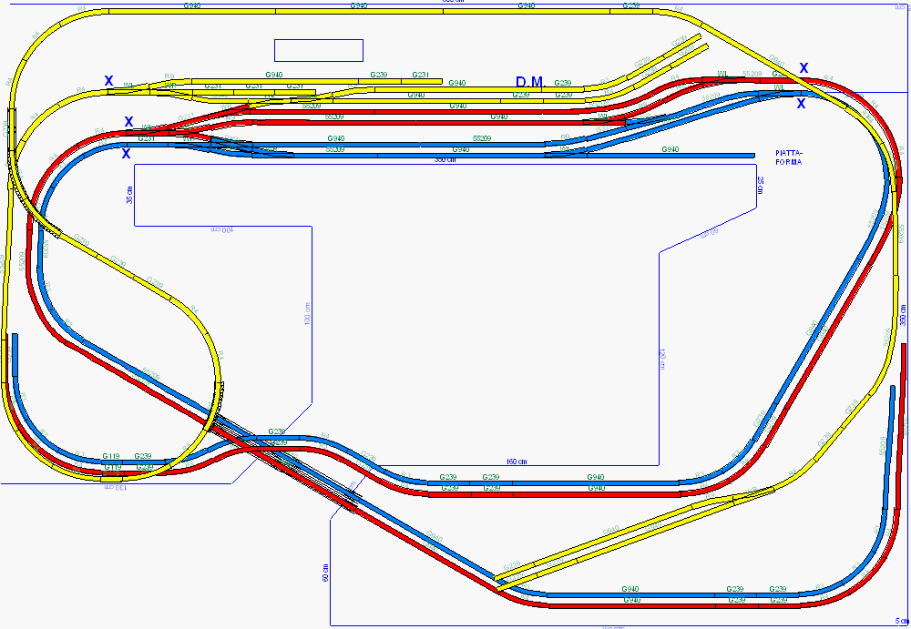

#32 Messaggio da coccinella56 »
Anzitutto ti ringrazio per il tempo che mi stai dedicando, ti chiedo un paio di giorni per studiare le tue modifiche e riprogettare il tutto, la prima cosa che mi viene in mente è questa: anzichè alzare a sinistra i punti X non potrei abbassarli a destra così da allungare i marciapiedi e relativi convogli in sosta e mettere uno scalo per i veicoli a ridosso dello scalo merci, tanto la piattaforma girevole la posso spostare verso il basso(sotto la scritta piattaforma per intenderci).
Grazie mille.

L'ho ridisegnato così ma il deposito merci mi pare un pò ridotto, potrei abbassare la piattaforma ed aggiungere alcuni binari, cosa ne pensi?
688,95 KB
Ciao Valerio.
Messaggi: 4412
#40 Messaggio da saverD445 »
Ciao Valerio, Non è male... ci vedrei qualche modifica , aggiungerei un binario sotto in lunghezza come sosta dei carri in attesa di essere smistati .
Altra cosa, la regola vuole che non ci siano incroci in linea ( come hai messo a sinistra ) ma lo spazio nei nostri plastici la fa da padrona e giocoforza ci si mettono ...

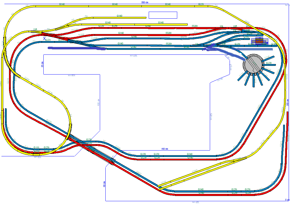

Grazie omonimo, penso che l'incrocio sia quello che ho indicato con la X, il fatto è che se voglio arrivare nel deposito con la linea gialla non trovo altra soluzione. Ho provato ad aggiungere un binario, pensi che vada bene?
Per il progetto ho usato Wintrack.
688,95 KB
Ciao Valerio.
Messaggi: 4412
#42 Messaggio da saverD445 »
se era scarm avrei potuto "smanettarci " sopra :geek:
Si, l'incrocio è quello e anche quello sulla linea blu .
Si, il binario va bene , io ci aggiungerei il tronchino con relativo deviatoio li a sinistra e il resto del binario lo porterei sino allo scalo in modo da poter manovrare in entrambi sensi.

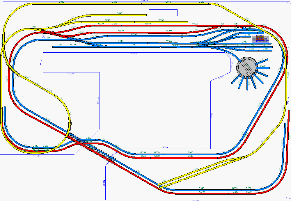

#45 Messaggio da saverD445 »
Pensavo a qualcosa di simile ....
Si ha la possibilità di manovrare i carri e d'invertire le loco dalla testa alla coda e di un eventuale raddoppio sulla piattaforma.

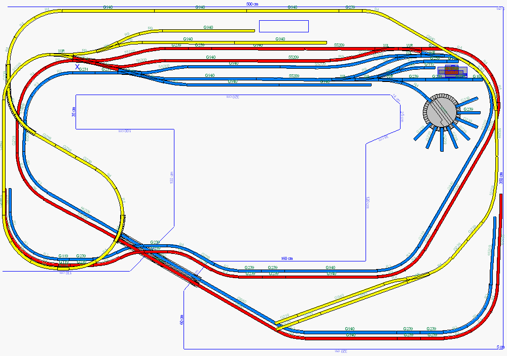

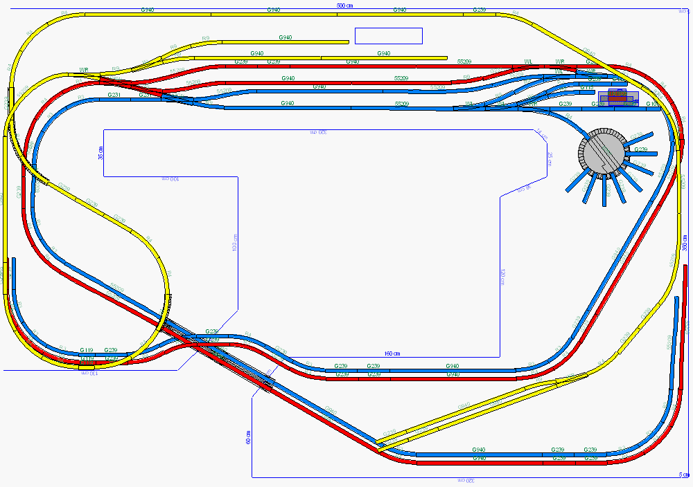

Come ti sembra?
676,25 KB
Ciao Valerio.
Messaggi: 4412
#47 Messaggio da saverD445 »
Si, può andare

#48 Messaggio da coccinella56 »
Ti ringrazio tanto Valerio per la pazienza ed i preziosi consigli, prima di passare all'ordine del necessario, (che botta), volevo sentire anche il giudizio di Andrea Campanella che mi ha dedicato tempo ed attenzione e se qualcuno vorrà intervenire sarà più che gradito.
Buona serata.
Ciao Valerio.
Messaggi: 15819
#49 Messaggio da MrMassy86 »
L'ultima variante mi piace :wink: è venuto proprio un bel progetto :cool:
