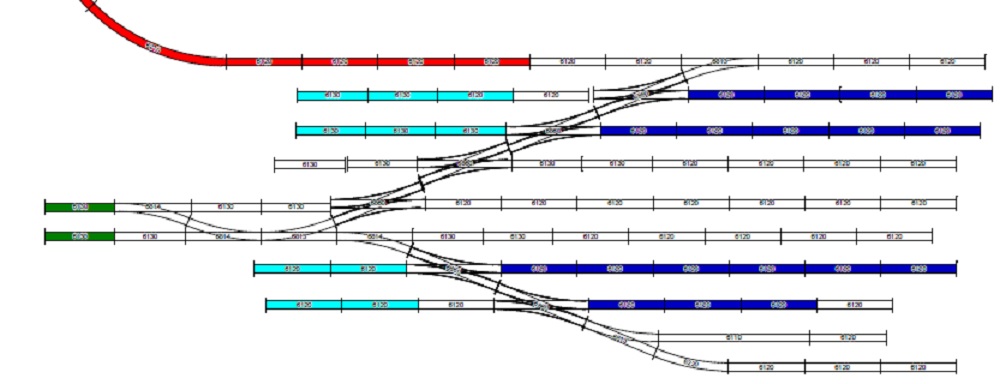

Passiamo ora al Modulo C.
E qui.... qui dato che come detto mi piace "Smanettare" ci dovrebbe essere
qualcosa del Genere:
SCARM - 1 Prova Stazione Testa per Fabio.pdf (48,85 KB)
Questa è solo una prova per avere una prima idea per le dimensioni, e per...studiare un eventuale allacciamento al Modulare!!!

#29 Messaggio da Andrea »
Caspita Maurizio, niente male come stazione di testa!
Certo è un po' complessa e bisogna capire come poterla integrare con il nostro modulare.
Il mio suggerimento è quello di aprire una discussione ad essa dedicata, così possiamo concentrarci su questo argomento e darti (e darci) tuTT<font color="maroon"></font id="maroon">e le dritte necessarie. :wink:
