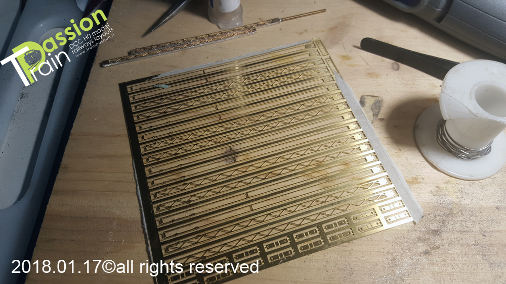

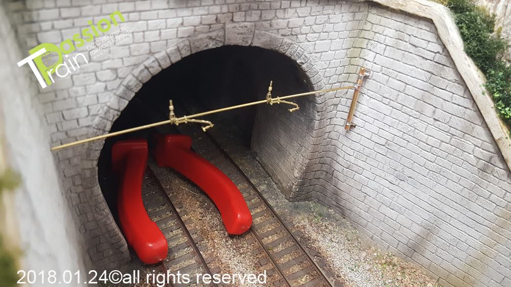

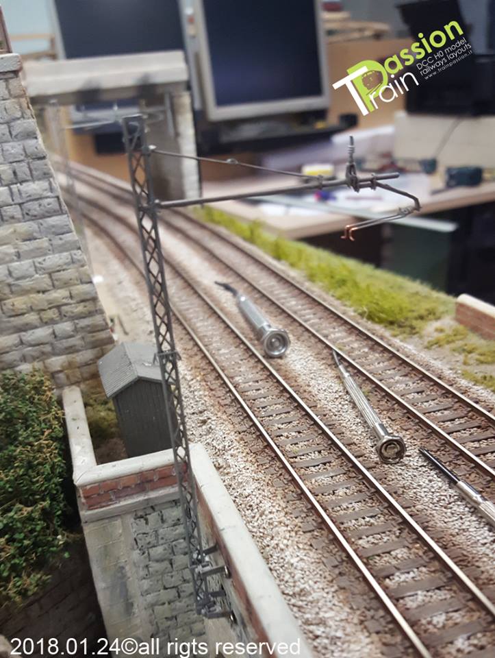

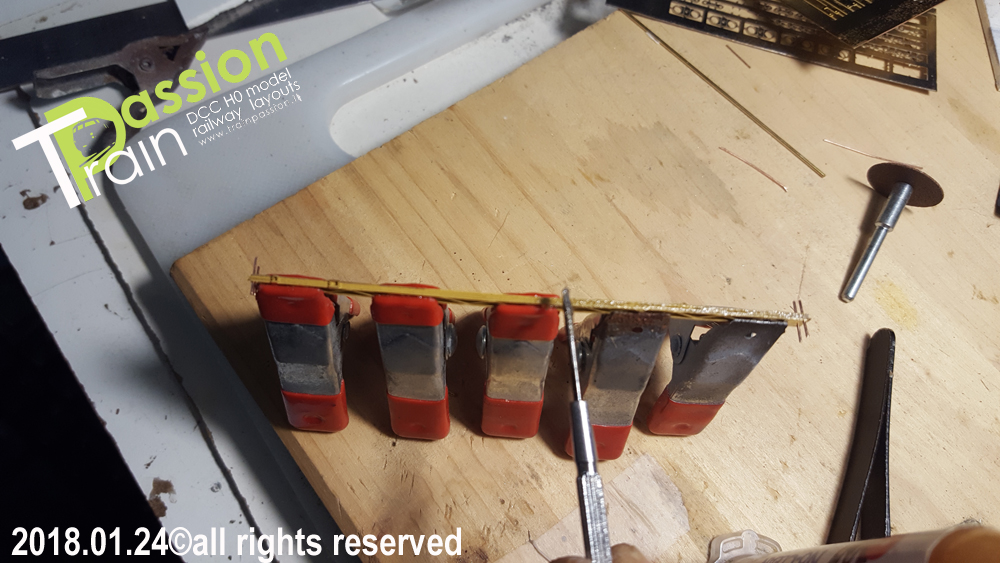

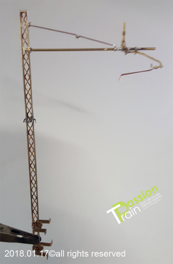

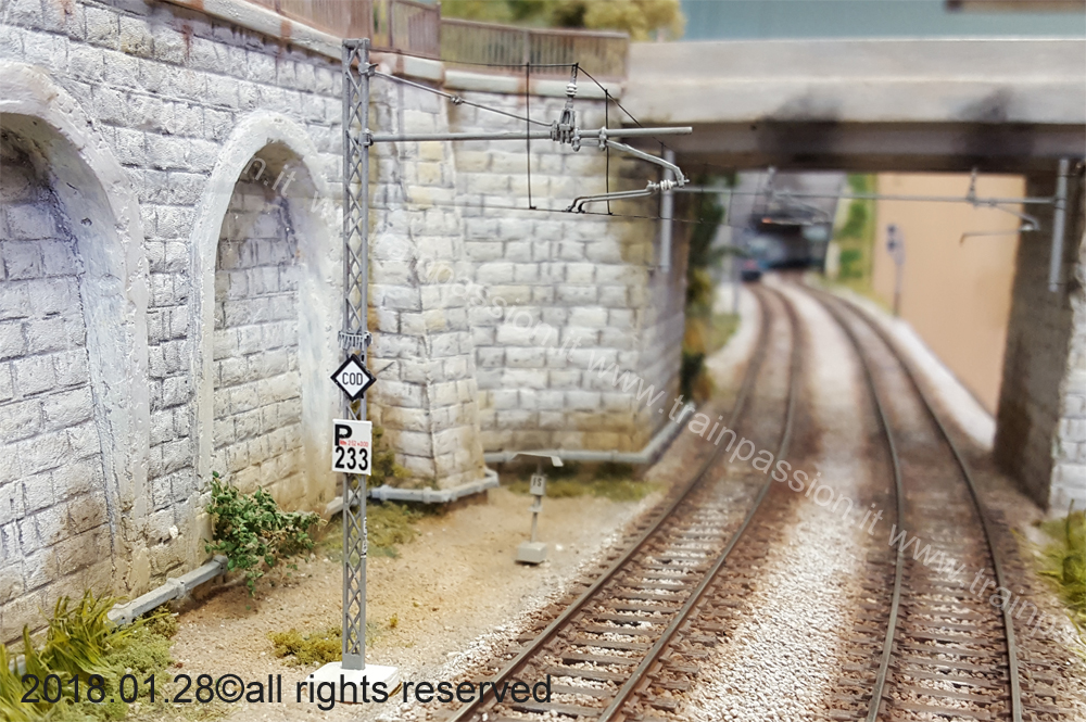

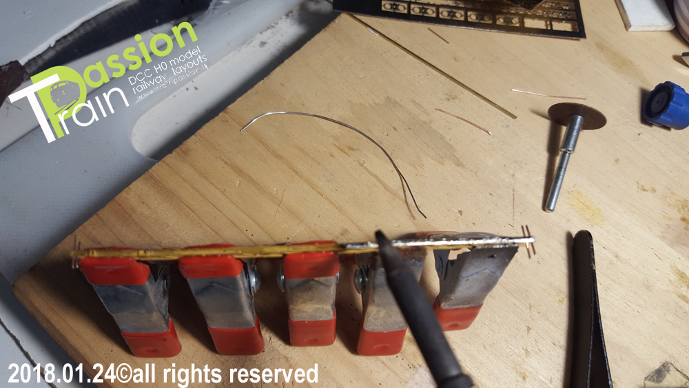

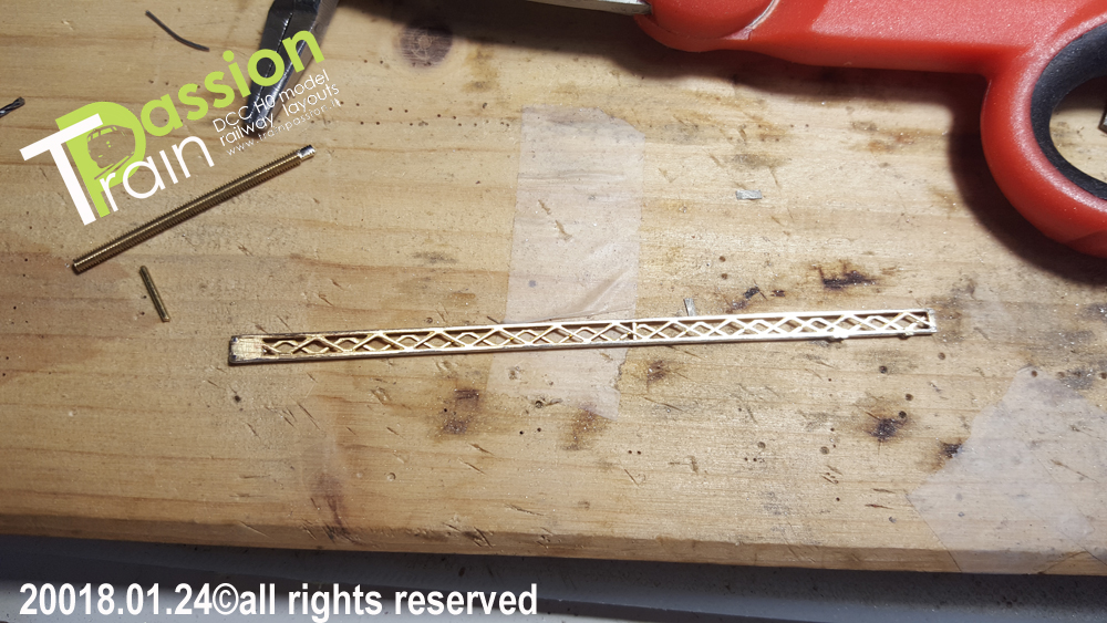

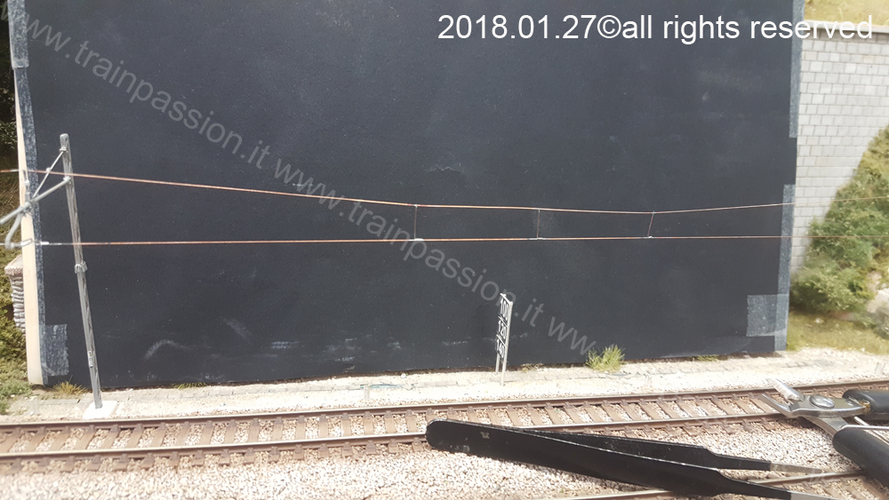

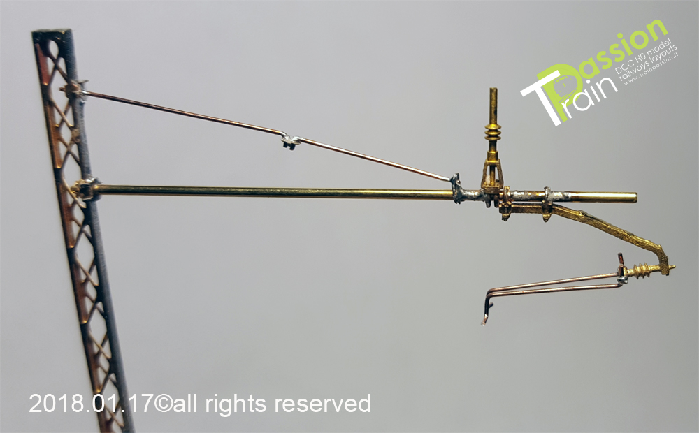

Dopo un anno si ricomincia a fare qualcosa, in particolare la realizzazione dei pali LS per la linea di parata, Pali LS12 normali e allungati con staffe per essere installati sul viadotto.
Una lastra in fotoincisione
Un palo in fase di montaggio
traliccio saldato
Palo per viadotto con staffe
dettaglio della sospensione in microfusione di ottone
quasi pronti per tesare la catenaria

marione ha scritto:Giulio,
scusa la divagazione. Sono ormai anni che non sento più parlare del famoso 'plastico delle curve' che mi avevi mostrato ad una delle ultime Fiere di Bologna.
Che fine ha fatto ? Sempre a Bologna mi avevi fatto vedere un fascicoletto sulla sua avvenuta 'ricostruzione' non riesci a postarcelo?
Grazie mille !

Ottimo lavoro. I pali sono prodotti in fotoincisione commerciale ? Saluti. Egidio. [51]
giulio barberini
Messaggi: 408
Nome: giulio
Regione: Umbria
Città: magione
Re: Il Plastico di TrainPassion
#209 Messaggio da giulio barberini »
Egidio ha scritto:Ottimo lavoro. I pali sono prodotti in fotoincisione commerciale ? Saluti. Egidio. [51]
no, sono autoprodotti
Bellissimi. Ma per autoprodotti intendi anche le mensole ? Saluti. Egidio. [51]
giulio barberini
Messaggi: 408
Nome: giulio
Regione: Umbria
Città: magione
#213 Messaggio da giulio barberini »
Egidio ha scritto:
le mensole le ho fatte fare in microfusione su mio disegno 3D
Ben fatti anche quelli. Saluti. Egidio. [51]

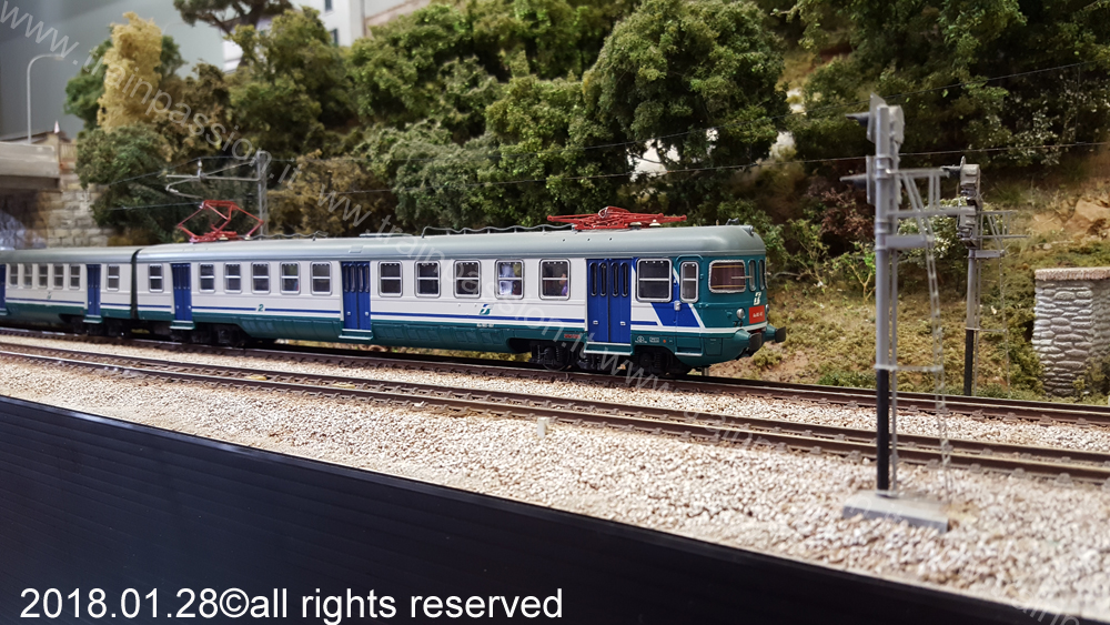

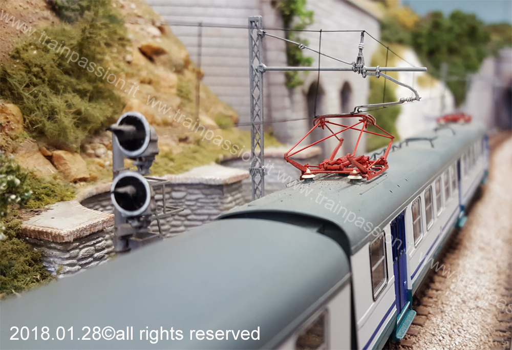

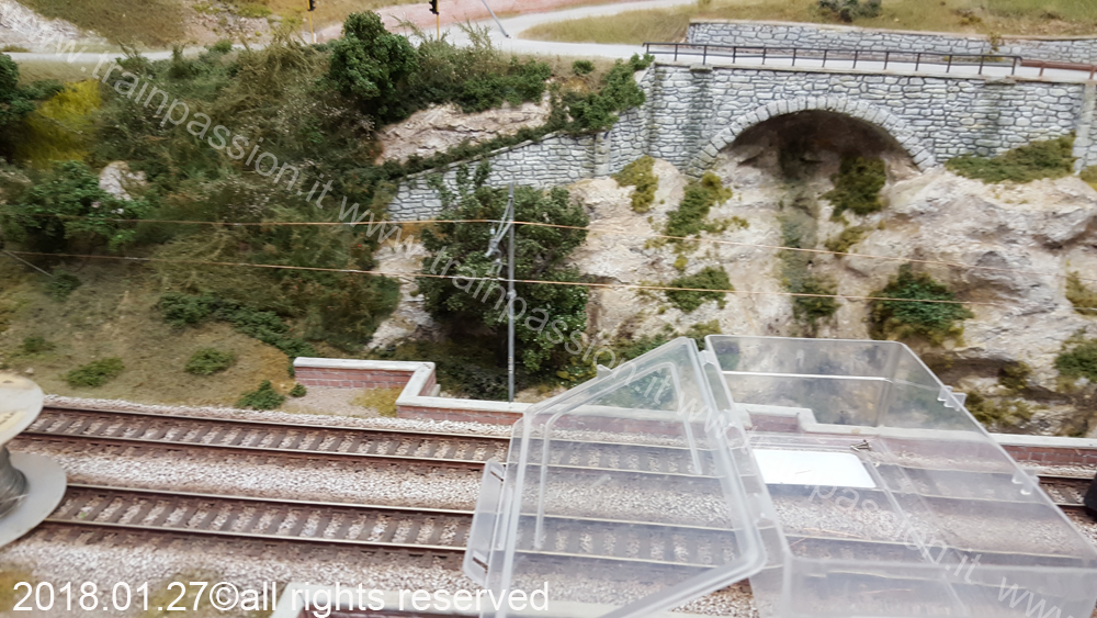

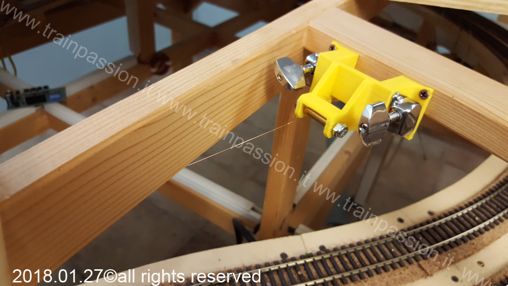

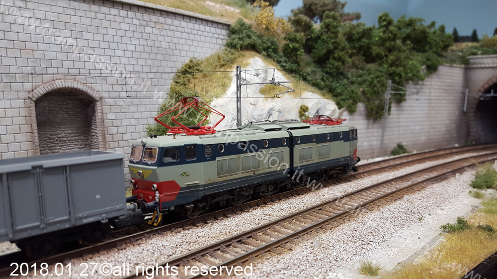

Il primo binario della linea di parata ora ha la catenaria, qui sotto alcune immagini
il sistema di tensionamento
e qui il video di test
https://youtu.be/mO-Z5VOO-1M

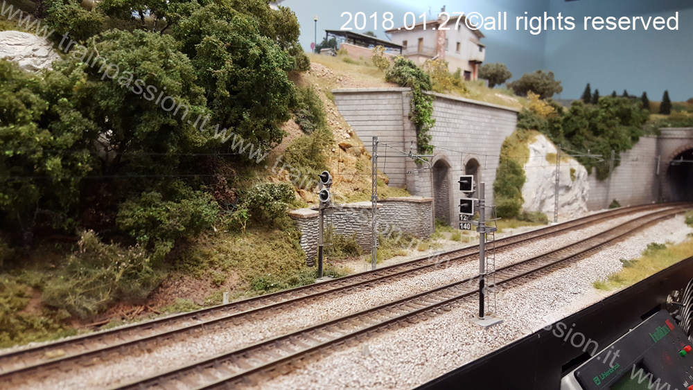

Qualche altra rifinitura e dettaglio
