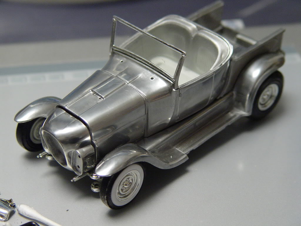

Re: Il mio plastico : piccoli aggiornamenti.
#212 Messaggio da v200 »
Verniciandole?
Roby
Messaggi: 14266
#213 Messaggio da Egidio »
Ok. Ci avevo gia' pensato. Oppure ? Sto valutando la cosa tanto per intenderci...... Saluti. Egidio. :cool:
#214 Messaggio da v200 »
Un buon risultato lo puoi ottenere con le vernici metallizzate Humbrol metal cote .
Sono vernici metallizzate che puoi lucidare con un panno morbido fino ad raggiungere una finitura a specchio si possono usare a pennello indicata la vernice nel classico barattolino.
Importante mescolare molto bene per amalgamare il pigmento metallizato, utilizzare il diluente Humbrol e aspettare 12 ore tra una mano e l' altra.
