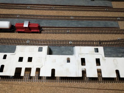

Avendo provato la gomma crepla per fare le strade con buoni risultati voglio provare a realizzarci il piazzale della cartiera, in questo caso però avrò un elemento molto importante in più da considerare, ovvero i binari, quindi oltre la parte estetica deve considerare la parte funzionale, vediamo cosa ne esce :wink:
Ciao Massimiliano.
Sto valutando le diverse soluzioni per l'asfalto tra i binari. Questa della gomma crepla è valida? Che spessore deve avere il foglio di gomma? Lo stendi sopra il binario e poi fai "emergere" le rotaie? Come viene fissata, con il vinavil? E ci sono problemi di captazione per le rotaie?

Ciao Paolo, i fogli di gomma crepla si trovano nei Brico e nei negozi cinesi, sono fogli dallo spessore di 2mm e li trovi di diversi colori, per fare l'asfalto io ho adoperato quello grigio avendo cosi già la prima base di colore, io lìho trovata una soluzione molto valida, taglia facilmente con il comune cutter, lo incolli semplicemente con il vinavil, considera che io ho riprodotto un piazzale con i binari quindi per arrivare all'altezza giusta ho incollato sotto il sughero da 2mm per arrivare all'altezza delle traversine quindi la crepla per l'altezza rotaia, all'interno della rotaia solo la crepla.
Non ci sono problemi di captazione di corrente.
Qui trovi le varie fasi
viewtopic.php?f=105&t=13169&start=1075
@ Giorgio
E' ottimo anche il Forex, ho provato entrambi i sistemi ma la gomma soprattutto nel mio caso l'ho trovata meglio perché più semplice da lavorare avendo i binari leggermente curvi, poi posso dire che esteticamente rende veramente tanto :wink:

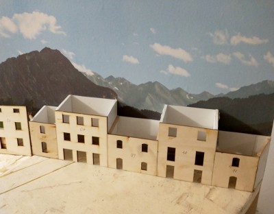

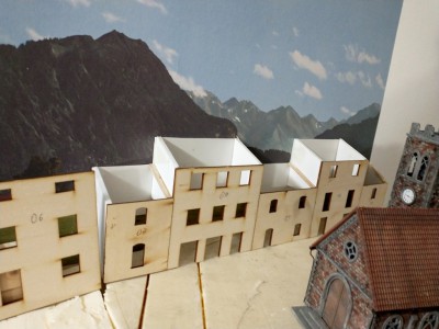

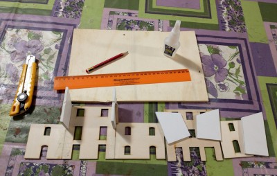

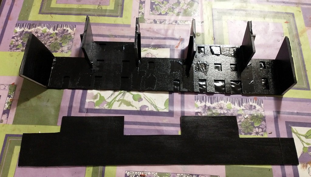

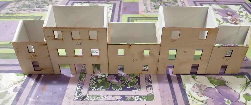

Come avevo scritto nel precedente post dopo una lunga pausa nell'ultimo periodo ho ripreso a lavorare sul plastico, i lavori si stanno concentrando sulla zona del borgo :wink:
Per prima cosa ho sagomato la base di quella che sarà la zona alta e la strada che sale dalla pèarte bassa a quella alta, per ora il tutto è solo appoggiato, verrà fissato in seguito :)
Quindi ho iniziato a lavorare sul primo blocco di case di sfondo :wink:
Primi tagli
e prime prove in loco
verificato che era tutto ok ho chiuso le aperture delle finestre che avranno le persiane chiuse e dato una mano di nero alla parte interna per non avere in seguito riflessi di luce, la parete posteriore verrà fissata verso la fine :x
per ora è tutto, ai prossimi aggiornamenti

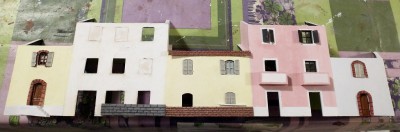

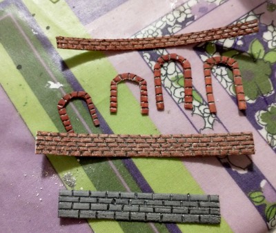

Qualche piccolo aggiornamento :wink:
Ho dato una mano di stucco fine leggermente carteggiato per simulare l'intonaco delle case e con l'acciaio armonico da 0,6 ho fatto una prova per simulare dei cavi elettrici a vista che non mi sembra male
Poi ho realizzato alcuni coronamenti da inserire ad alcune case proprio per riprendere lo stile della chiesa come mi aveva suggerito Diego
Ho quindi colorato le facciate(una è sempre allo stato grezzo, mi devono prima arrivare alcune cose che ho ordinato) e appoggiati i primi oggetti(alcuni pronti, altri sempre da colorare) per vedere l'effetto
