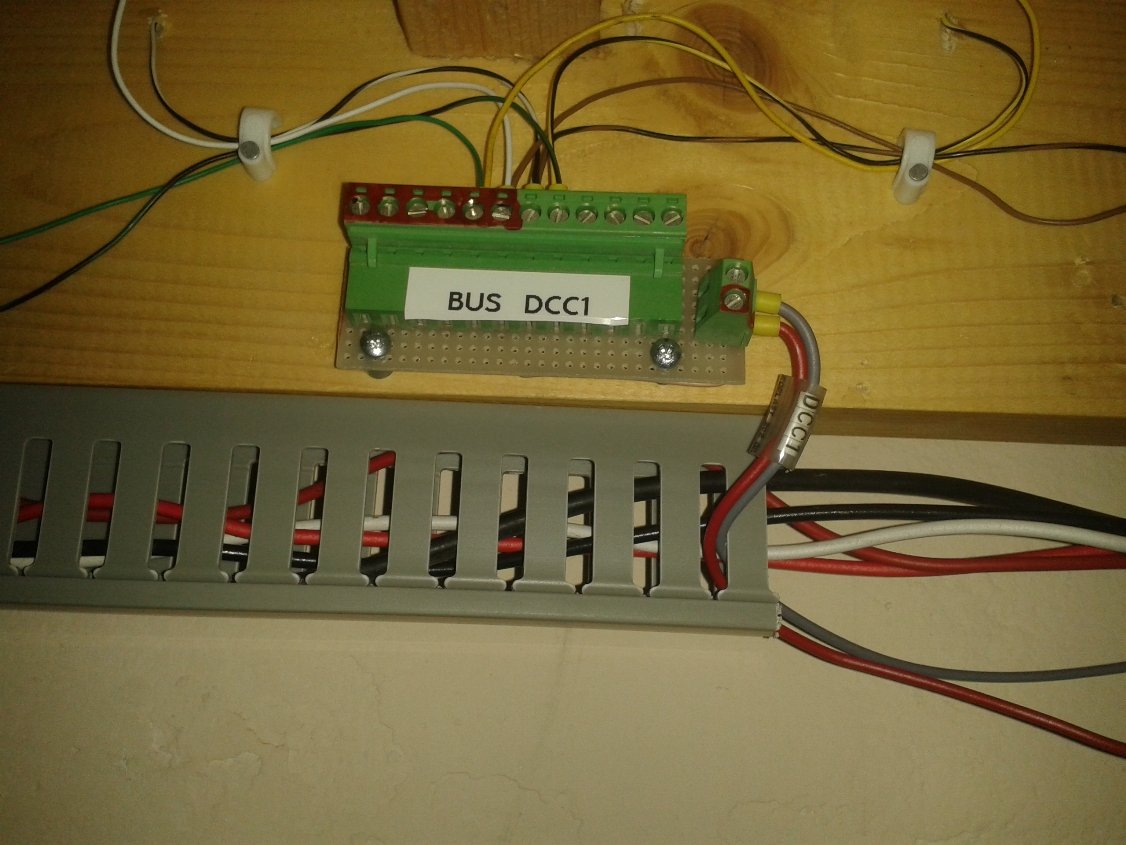

#154 Messaggio da roy67 »
Questa è la parte che odio di più.
La posa dei binari, gli elicoidali, il collegamento, la verifica funzionale.... :( :( :( :( :( :( :( :( :( :(

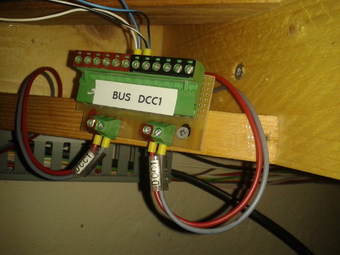

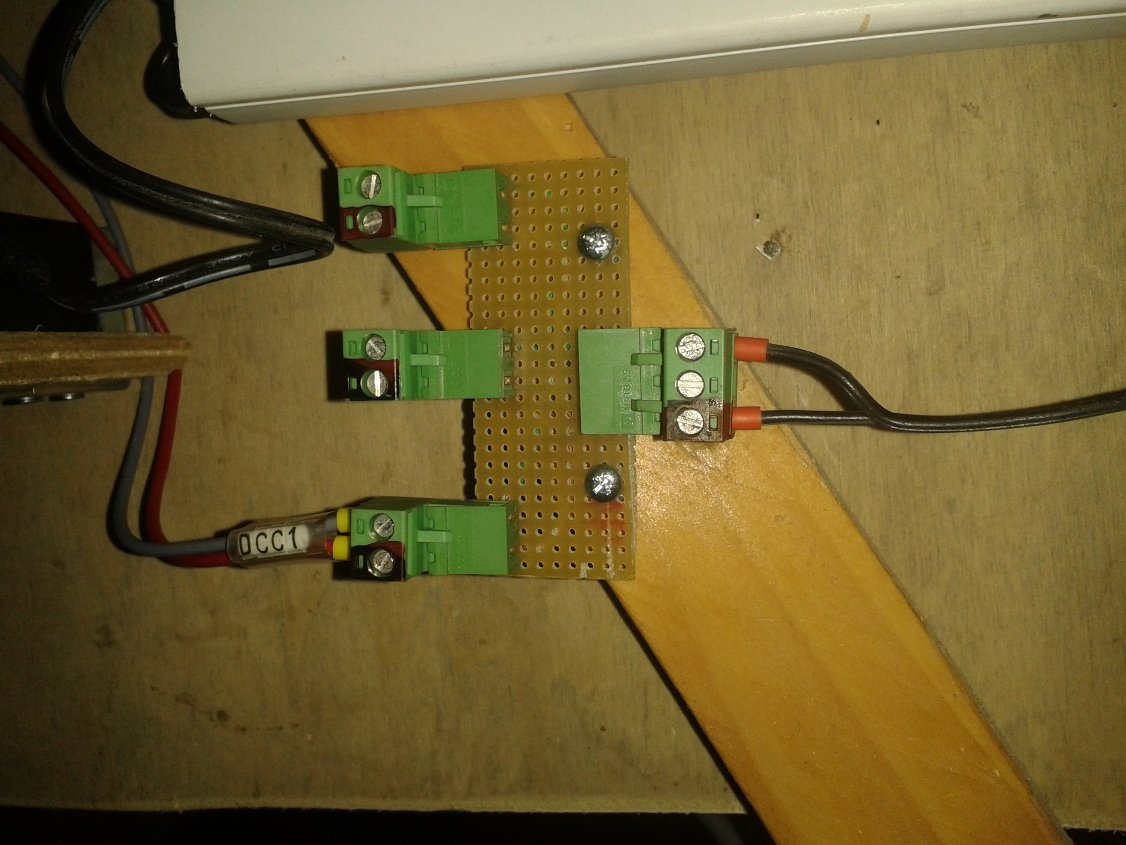

Anche il BUS del DCC è stato steso, solo dalla parte "sx" della stazione nascosta.
Dal PCB di ripartizione principale si dirama la linea "DCC1", ovvero la gestione del Dcc alla stazione nascosta (compresi i circuiti della frenata Lenz ABC).
Alimentando anche i deviatoi e binari di uscita "sx".

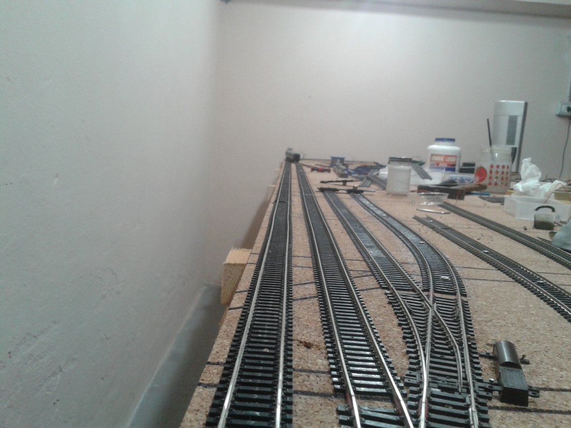

Un poaio di aggiornamenti.

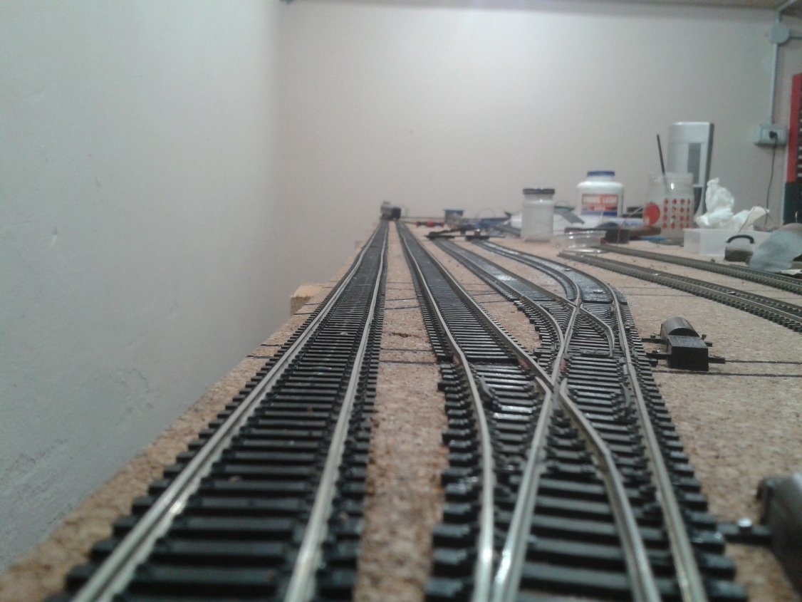

I binari 1 e 2 della staz. nascosta sono praticamente terminati. alcune foto:
Se avete fatto caso... la in fondo... a 4 mt di distanza... C'è una carrozza Lima...
Dotata di pantografo, viene usata da simulacro per allineamento binari e catenaria.

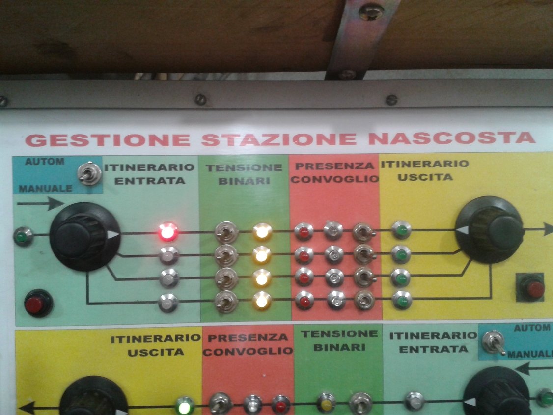

Oggi ho dato anche la scossa al sinottico.
Incredibile (direte voi): Funziona ancora come è stato creato..... Dieci anni fa.... Dopo uno e mezzo, smontato, sezionato, disassemblato e riposto in cantina.
Ecco anche un breve video:

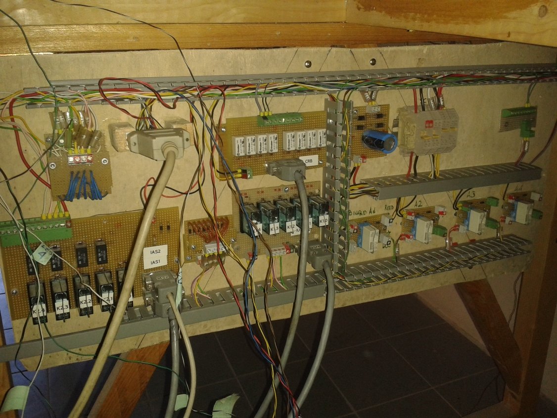

Intanto una foto del quadro elettrico "stazione nascosta lato sx" con i fili che penzolano, in attesa del loro collegamento.

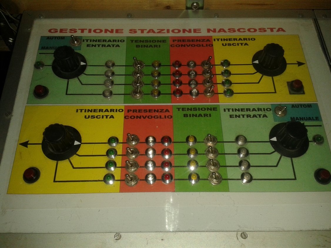

Questa la foto dell'attuale pannello "gestione stazione nascosta"
Fra la parte superiore (ingresso sx) e la parte inferiore (ingresso dx) dovrà trovare spazio l'automatismo di interconnessione fra i due sistemi (Sx e Dx), con binario di sosta con frenata Lenz ABC e dispositivo di presenza convoglio. Il tutto dovrà avere un automatismo di transito sulle deviate in base alla provenienza, che girerà in maniera corretta i deviatoi.
