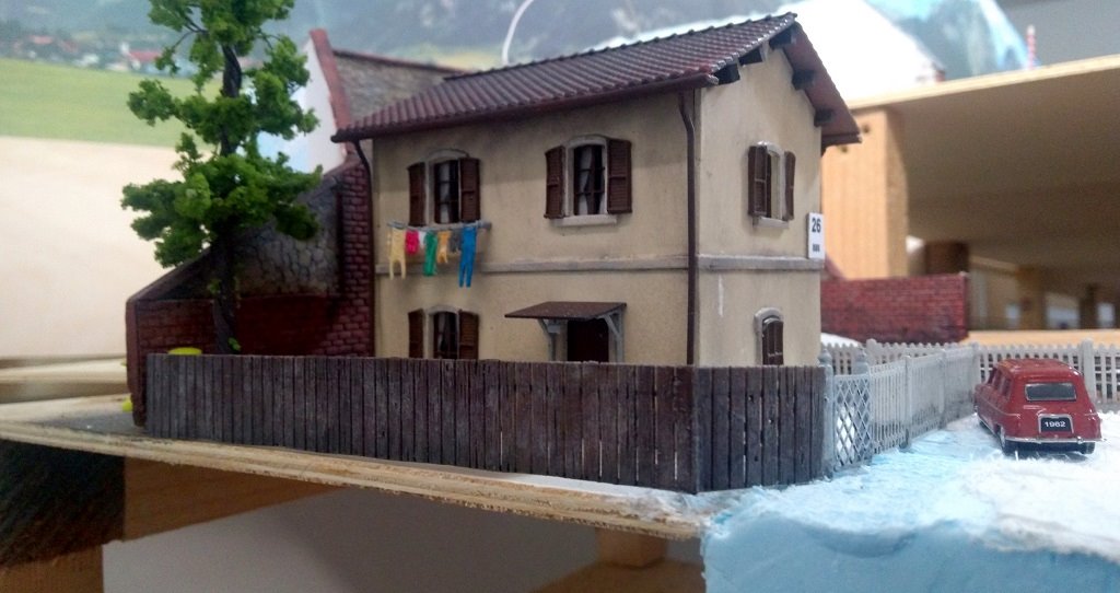

#1482 Messaggio da MrMassy86 »
Grazie Roby e Valerio :)

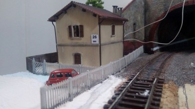

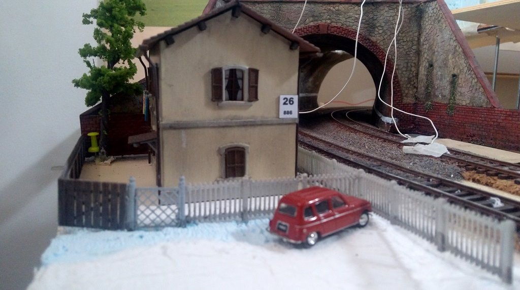

Nel frattempo ho terminato anche la colorazione e sporcatura dei particolari di recinsione(palizzata, cancello FS e staccionata FS), per il momento resta tutto appoggiato perché devo prima terminare la base di tutta la morfologia circostante :wink:
Messaggi: 11510
#1483 Messaggio da adobel55 »
Bello Massy, un po' di stradello tra la staccionata e la massicciata ci vuole, ricordatene.
Messaggi: 15807
#1484 Messaggio da MrMassy86 »
Grazie Adolfo per i complimenti e i preziosi ed sempre utilissimi consigli :)
In fase di realizzazione dello scenary non mancherò di realizzare lo stradello in questione :wink:

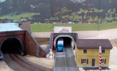

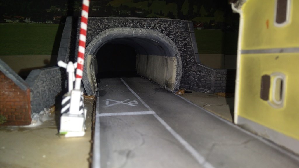

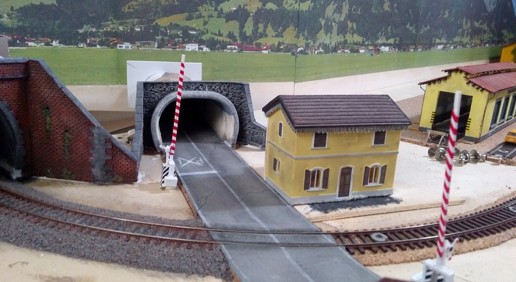

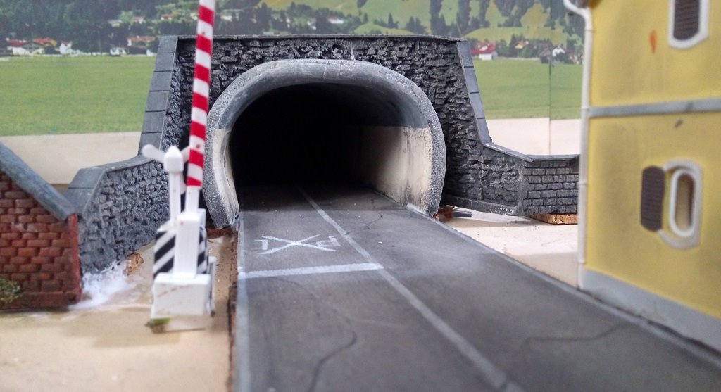

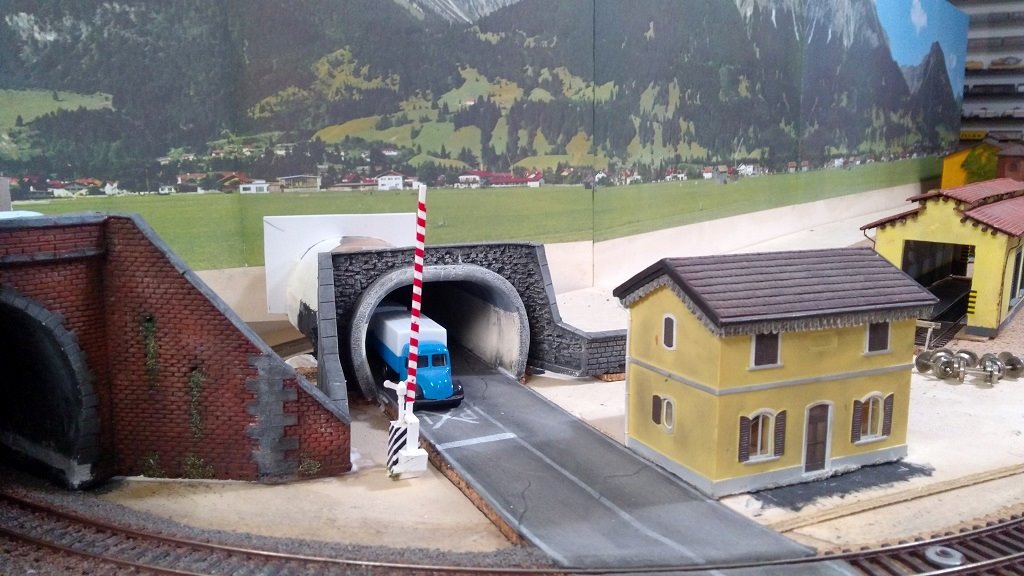

Nuovo aggiornamento :)
Avendo come programma la realizzazione della morfologia di sfondo sul lato sinistro del plastico avevo necessita di terminare alcuni lavori lasciati a meta come il tunnel stradale di cui avevo solo realizzato la facciata d'imbocco, ecco quindi che mi sono dedicato alla realizzazione della galleria vera e propria, ho utilizzato per la struttura della volta il cartoncino, il Forex per realizzare la contro sagoma di appoggio all'estremità opposta e dei pezzi di scarto in legno per dare maggiore robustezza.
Per la colorazione, dopo aver osservato foto reali di gallerie un po' più datate, ho optato per il bicolore grigio centro volta e avorio(non ho scelto il bianco per avere già una base di colore invecchiato) sui lati.
Ultimo lavoro un po' di sporcatura con nero e grigio scuro con la tecnica del pennello a secco nella parte bassa a simulare la sporcizia e i gas di scarico e nella volta cercando di simulare qualche colatura di sporco mischiato all'umido.
Ecco il risultato :wink:
La foto con il Flash serve per far vedere meglio gli interni.
#1488 Messaggio da v200 »
Carinissimo questo scorcio di plastico

#1490 Messaggio da adobel55 »
Bene Massy, l'unico dubbio è il tunnel auto che termina sul prato del fondale, ma penso che farai un monte che coprirà un po' il fondale.

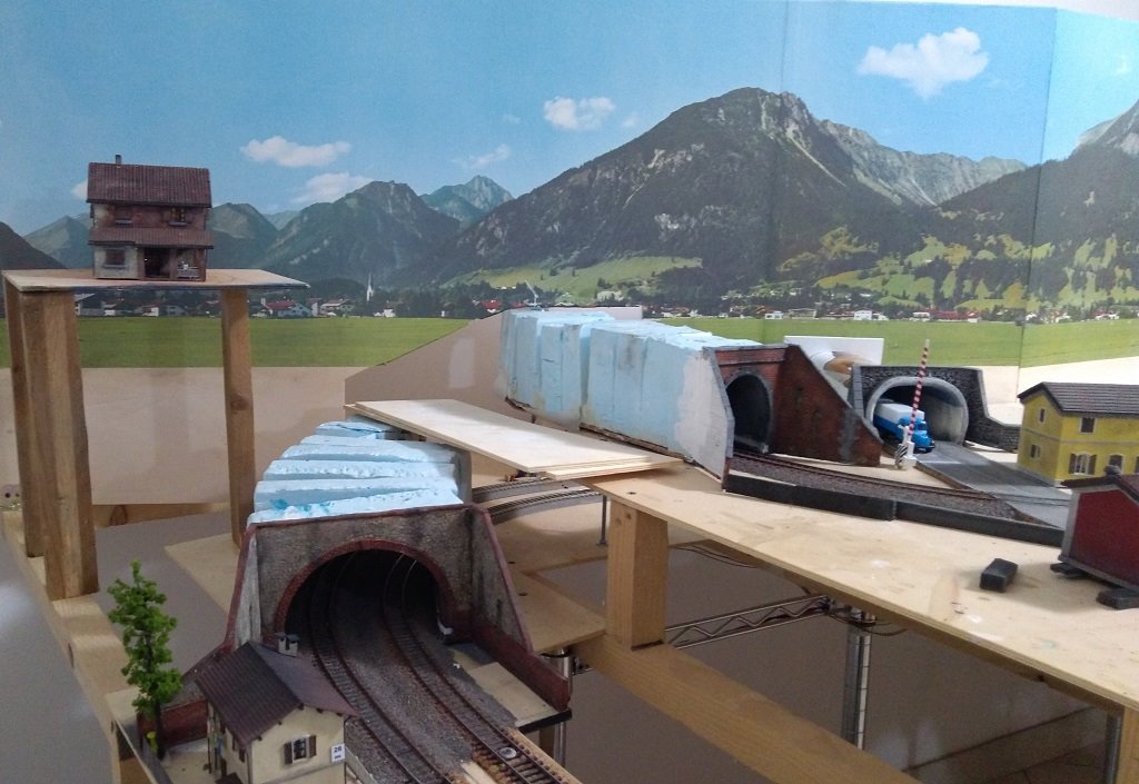

Adolfo hai intuito benissimo, la scenografia che andrò a realizzare coprirà parte del fondale , i campi non si vedranno proprio, devo valutare attentamente in quanto il punto più alto sarà all'estrema sinistra e piano piano tenderà a scendere, qui si dovrebbe vedere il fondale da mezza montagna in su all'incirca :wink:

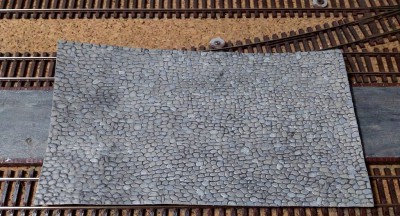

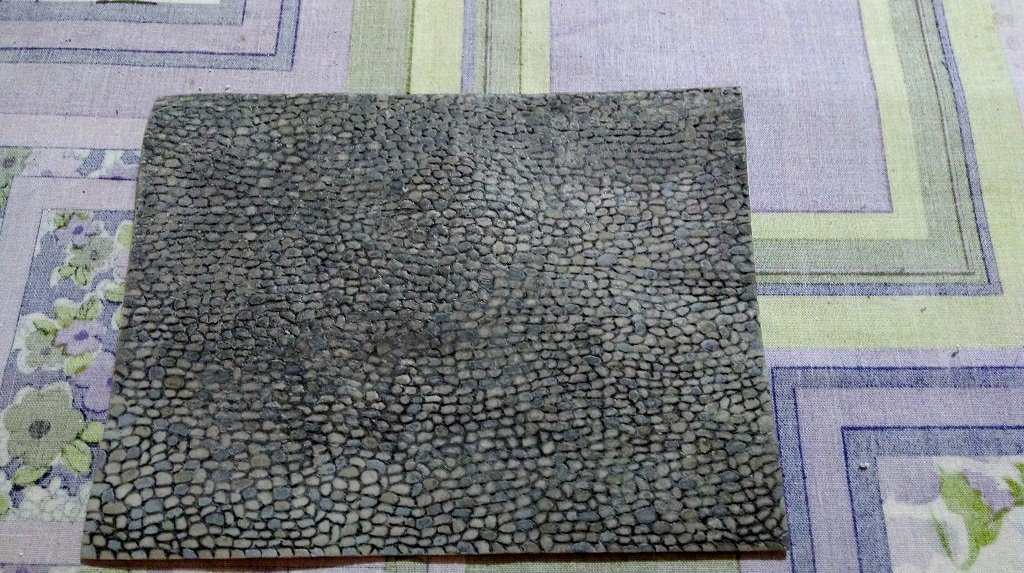

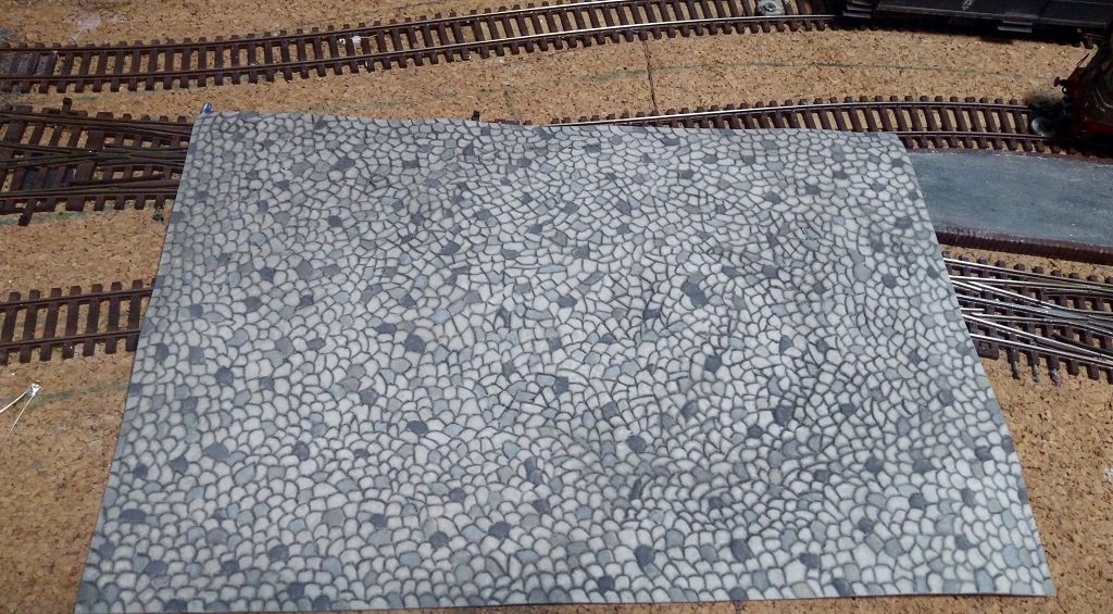

Aggiorno la discussione per mostrarvi alcune prove che ho fatto in questi giorni con la gomma crepla :)
Volevo realizzare dei muretti a pietre irregolari, il primo tentativo a portato ad un risultato discreto come effetto finale ma più che muretto sembra un lastricato
Visto che comunque il risultato non mi sembra male lo metto da parte per il futuro borgo, ma come muretto non mi convinceva affatto.
Con la seconda prova il risultato è molto meglio, anche se sono stato un po' pesante come sporcatura
Come incisioni direi che puo andare, in questo come nel primo tentativo ho effettuato la sporcatura della gomma attraverso i lavaggi e poi un leggero dry bush finale, il risultato non è male ma il lavaggio tende a far perdere un po' l'effetto delle incisioni, soprattutto la tridimensionalità che si riesce ad ottenere con la gomma, i contorni delle pietre sono evidenti ma risulta un po' piatto.
Ho fatto quindi un terzo tentativo dove mi sembra di aver ottenuto il risultato migliore :)
In questo caso ho fatto la sporcatura con le polveri(grafite), il risultato finale mi piace e soprattutto le pietre al tatto si sentono bene :)
In tutti e tre i casi specifico che le incisioni sono state fatte con il lapis come consigliato tempo fa da Diego ed prima della sporcatura attraverso i lavaggi o le polveri alcune sono state colorate con diverse tonalità di grigio per aumentare la varietà cromatica cercando di ottenere un risultato realistico migliore :wink:

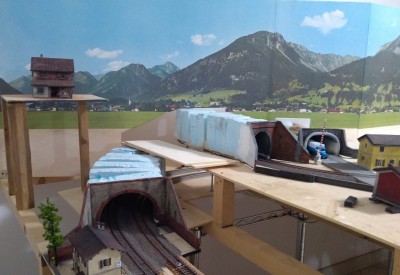

Sul fronte plastico ho fatto poco, solo posizionato la struttura dove collocherò la casa rustica precedentemente realizzata, diventerà la casa del contadino, sulla destra ho in mente di inserire una piccola stalla e il recinto con gli animali, poi spiegherò meglio quando inizierò a chiudere il tutto :)

#1496 Messaggio da v200 »
In effetti è meglio come pavimentazione, per un muretto prova a fare la pietra più rettangolare o con più lati ma avendo linee nette.
Per l'effetto scenico del primo tentativo molto valido, potresti aggiungere tombini vari creandoli con degli stampini

Roby infatti il primo tentativo lo andrò ha utilizzare come lastricato in futuro, eventuali ulteriori particolari le realizzerò poi in base a dove collocherò il lastricato, considera che il foglio è stato realizzato abbastanza grande per essere tagliato ed utilizzato in base alle necessità, ecco perché eventuali particolari li faro poi
Mentre per gli altri due la scelta della pietra meno rettangolare e più tondeggiante è voluta, il tipo di formato da te citato ce l'ho, volevo provare qualcosa di diverso per variare i muri, a me serviranno più che altro degli spezzoni(piccoli muretti) nelle zone scenografiche che devo realizzare.
