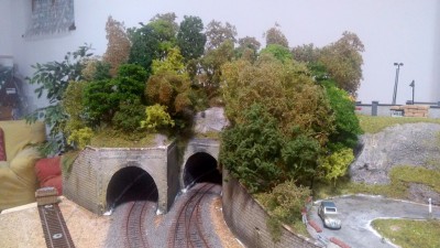

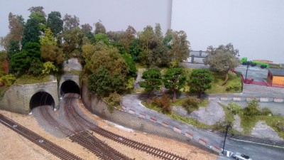

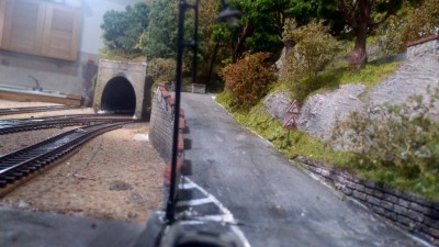

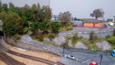

Diego i tuoi sono sempre ottimi consigli, infatti sto cercando proprio di seguire quelle regole da te descritte per le piante(in questo caso mi aiuto con le piantine di teloxis e qualcosa di aiuto costruito) inoltre sto cercando di mettere in partica i consigli che mi avevi dato precedentemente per il sottobosco, sotto le piante più grandi ho dato con il pennello a secco passate di ocra e marrone per dare l'idea dell'erba secca o comunque non verdissima, poi come sempre dacron per dare volume, qualche piccolo cespuglio qua e la e un po di incolto che tende a scendere sui muretti, piano piano piantumo e migliore le zone, ieri sono andato un po' avanti :wink:
Dalle foto l'effetto secco sotto le piante si nota poco, dal vero si nota molto di più e devo dire che l'effetto è molto realistico, un amico mi ha consigliato anche di triturare una foglia secca inserendone un po di residui, da l'idea proprio di alcune foglie cadute :wink:

Hai svolto un ottimo lavoro Massimiliano. I consigli dell' amico Diego si sono rivelati assai preziosi.
E comunque sono le stesse cose che penso anch' io. Bravo ancora !! :wink: Saluti. Egidio. [51]

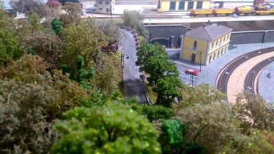

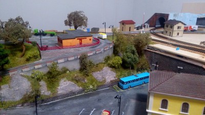

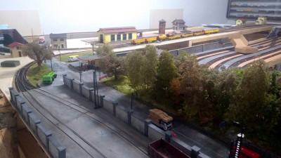

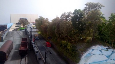

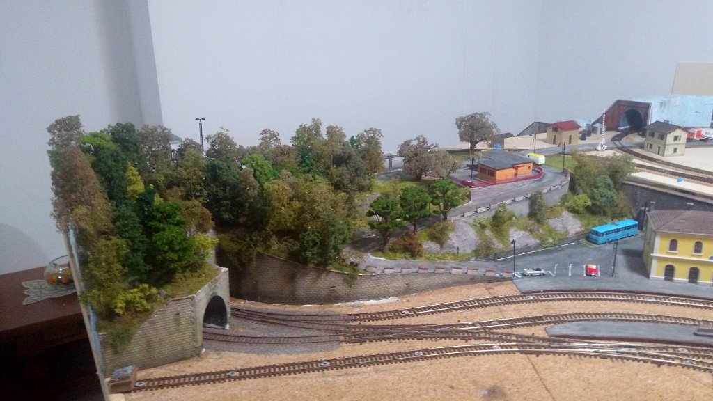

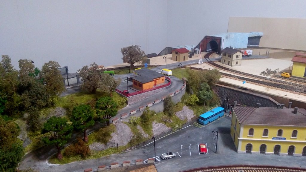

Nuovo aggiornamento boschivo :D
Ho terminato la piantumazione delle piante nella parte alta mentre per la parte bassa ho preferito concentrarmi sugli arbusti e qualche piccolo alberello visto la zona maggiormente rocciosa :wink:
Come si vede in alcune foto la colla è ancora fresca, poi più avanti vedrò se fare ulteriori migliorie ma per ora mi sento soddisfatto :D

Complimenti Massimiliano, la parte boschiva sta venendo proprio bene [102] [34]

Bella veramente ben fatta la piantumazione che hai eseguito, azzeccata la disposizione degli arbusti nella parte bassa ;)

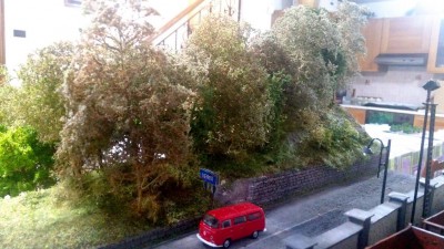

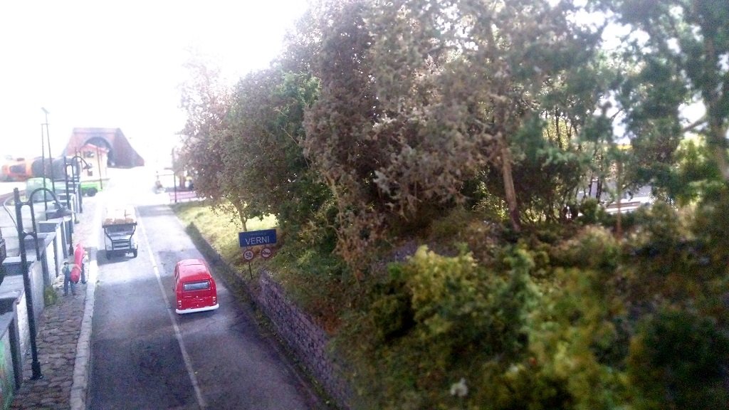

Diego immagino tu ti riferisca alla strada che conduce alla stazione, in quel caso la linea di mezzeria l'ho volutamente omessa, ho riprodotto solo quelle laterali in quanto la strada ha una carreggiata abbastanza stretta, tipo stradina di montagna e in quel caso ho visto che il più delle volte la linea di mezzeria non è presente, considera che durante gli incroci tra due autovetture bisogna che gli automobilisti siano prudenti riducendo al minimo la velocita, soprattutto se trovano la corriera come si diceva una volta, la foto che segue mi sembra molto indicativa :wink:
Messaggi: 14271
#1323 Messaggio da Egidio »
Bella questa foto.......... :wink: E bella anche la panoramica. Saluti. Egidio. [51]
