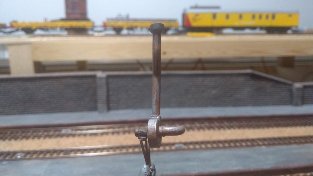

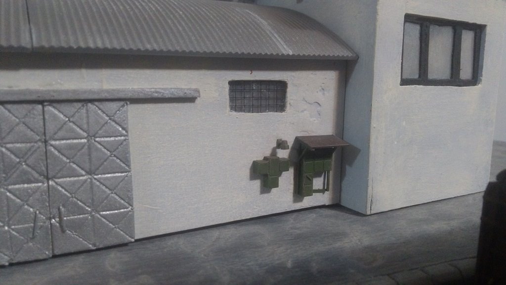

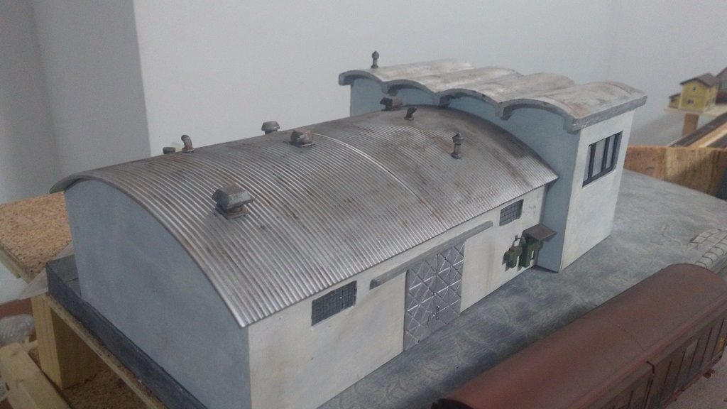

Ciao a tuTTi, un aggiornamento sull'edificio della cartiera :D
come da consigli ricevuti ho acquistato alcuni particolari auhagen per migliorare l'aspetto estetico dell'edificio, il primo particolare inserito sono stati i quadri elettrici che hanno fatto bella mostra di se in un angolo dell'edificio, i quali hanno ricevuto solamente una leggera patinatura mantenendo il colore originale.

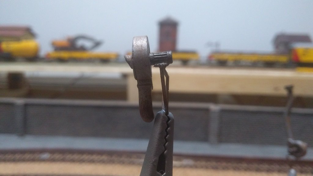

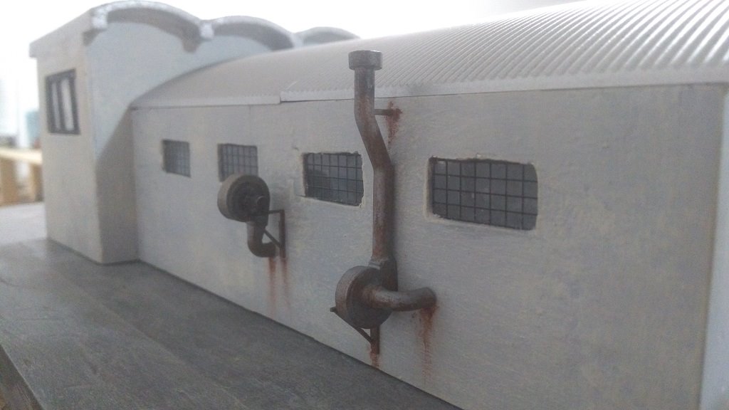

Poi sul retro ho applicato due aeratori di diversa tipologia, questi sono stati modificati in base alla struttura del mio edificio, verniciati a spruzzo color zinco e sporcati con tecnica del pennello a secco, infine una volta incollati ho realizzando le colate di ruggine sull'edificio.

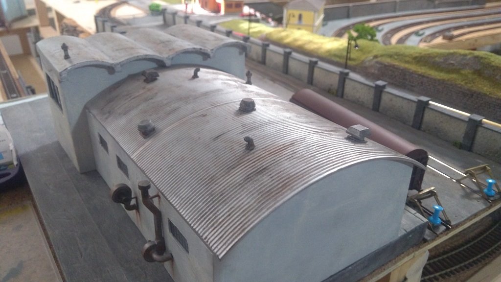

Sul tetto infine sono stati applicati diversi camini di diverse tipologie, tutti hanno ricevuto il solito procedimento degli aeratori, per completare il tetto ho dato una leggera invecchiatura e sporcatura.
Il prossimo passo sarà l'illuminazione interna, poi con calma inserirò ulteriori particolari ai bordi dello stesso come mi era stato consigliato :wink:
#1194 Messaggio da v200 »
Ottimi questi piccoli particolari rendono molto bene .Danno il giusto tocco di realismo, molto valido l'invecchiamento che hai fatto
Messaggi: 14236
#1195 Messaggio da Egidio »
Superba realizzazione. Saluti. Egidio. [51]
#1196 Messaggio da sal727 »
Bello, sta venendo proprio bene, ottima la colata di ruggine degli aeratori anche sul muro, bell'effetto

#1198 Messaggio da marione »
Mi piacciono davvero le colate di ruggine che danno del vissuto ( ... e tanto...) ...
Bravo
Messaggi: 3699
#1199 Messaggio da lorelay49 »
Ottimo lavoro e bel colpo d'occhio [264] [253] [253]
