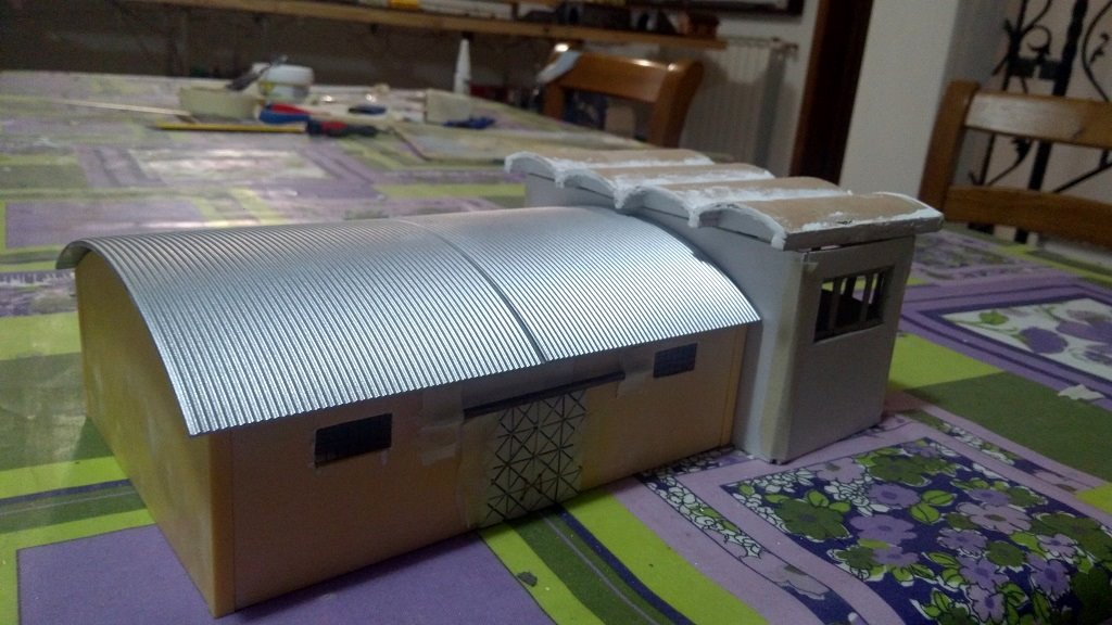

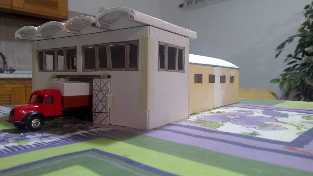

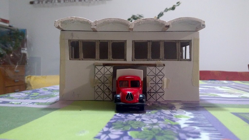

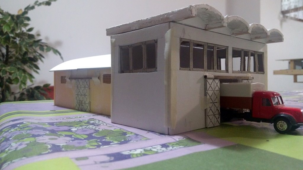

#1054 Messaggio da MrMassy86 »

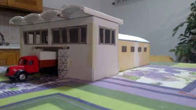

Qualche aggiornamento sull'edificio della cartiera :)
Ho realizzato le aperture per le porte e finestre e dopo la prima prova del tetto precedentemente realizzato ho notato alcune imperfezioni di costruzione quindi ho deciso di rifare ex nuovo anche quello sempre con cartone e listelli di legno, alcune stuccature come vedrete hanno già ricevuto una prima mano di limatura, altre sono ancora da lavorare.
Realizzate le finestre in cartoncino nella parte anteriore e le porte in Forex, le guide sono un listello di legno di 2x2mm, per le finestre del capannone ho utilizzato un kit aughen.
Ho fatto un secondo assemblaggio posticcio per vedere come si presenterà l'edificio :)
Mancano ancora diversi lavori e stuccature da eseguire e rifinire ma comincia a vedersi qualcosa :wink:
Messaggi: 14235

Si incomincia ad avere il suo aspetto, sempre dal catalogo Auhagen trovi vari accessori industriali da inserire sui muri del capannone ad esempio ventilatori,estrattori fumi, caldaie .tubature etc per rendere più realistico il capannone.
https://www.auhagen-shop.de/product_inf ... efter.html
https://www.auhagen-shop.de/product_inf ... essel.html
Sono sotto la voce " allegati " https://www.auhagen-shop.de/?cat=c105_A ... teile.html
Inoltre un set di accessori utili per l'esterno tra cui la gru a portale da mettere al uscita del capannone https://www.auhagen-shop.de/product_inf ... nr--2.html
Inoltre se giri il catalogo trovi muletti e veicoli di servizio, puoi ordinare direttamente alla Auhagen https://www.auhagen-shop.de/

Roby hai ragione, nel catalogo auhagen ci sono molti kit industriali, io onestamente prima però di ricorrere al kit cerco se riesco di autocostruirmi i particolari che mi servono, eventualmente poi ricorro ai kit, grazie per i link :wink:

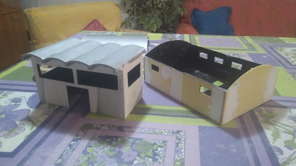

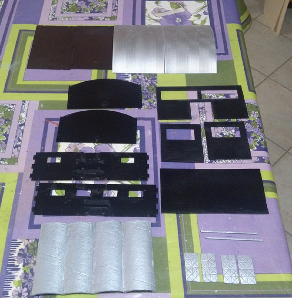

#1063 Messaggio da MrMassy86 »

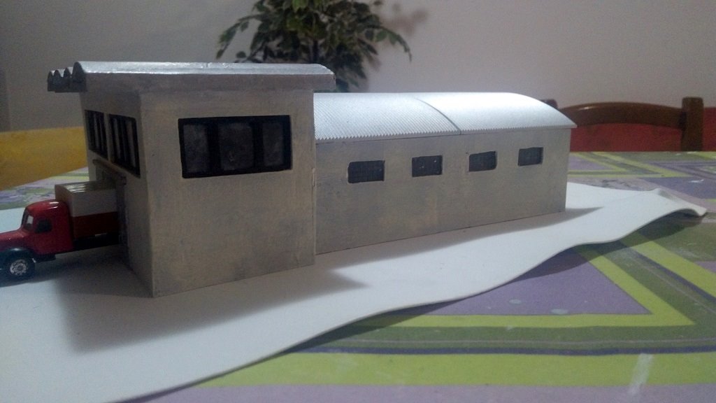

Un breve aggiornamento sui lavori al fabbricato della cartiera :wink:
Ho dato una mano di nero opaco alle facce interne delle pareti in previsione di una futura illuminazione in modo che la luce non trasparra, mi manca la parte interna del tetto a volta in quanto da una rapida prova o notato che il grigio originale e poco coprente e la luce traspare, quindi darò il nero anche a quello, verniciato invece in alluminio il tetto autoscostruito, le porte e le guide delle stesse :)

#1066 Messaggio da v200 »
In HO grazie allo spazio interno che si ha negli edifici si può provare a mettere le luci sotto il tetto rivolte verso il basso, con pazienza creando un paralume. L' effetto rimane molto simile a quello reale con meno aloni luminosi che traspaiono dalle pareti

Grazie Roby giusta osservazione, è il sistema che fin qui ho adottato nei precedenti edifici che ho rielaborato per il plastico, con questo in parte penso di fare cosi(nella parte completamente autocostruita), in parte penso di inserire la luce dal basso(nella parte rielaborata) ma prima faro delle prove :wink:

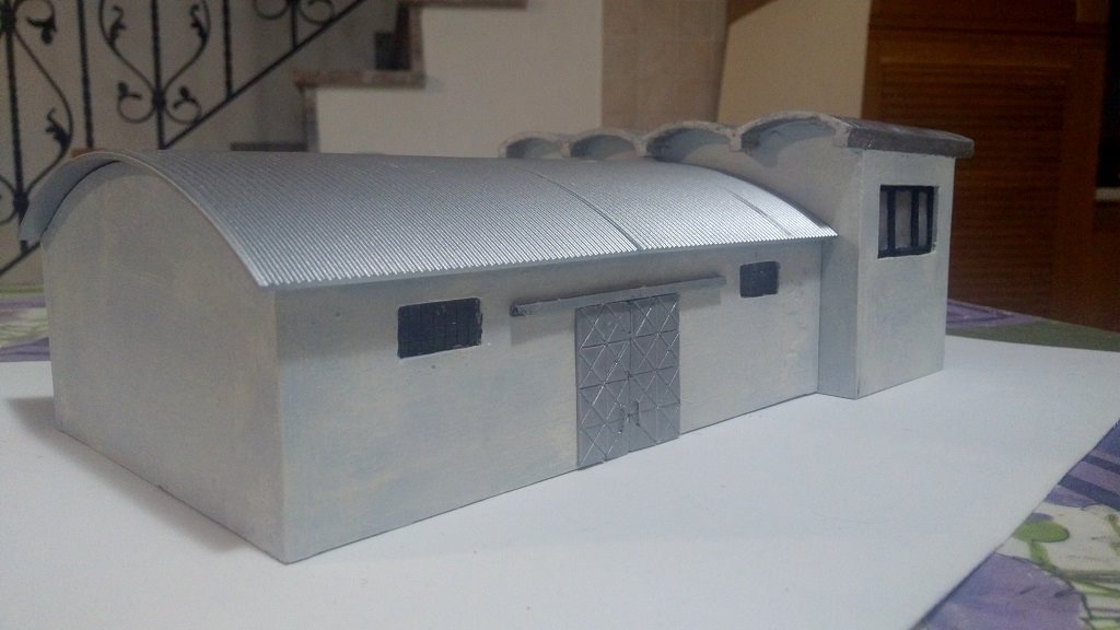

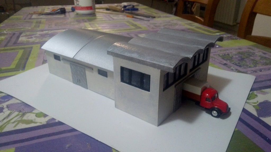

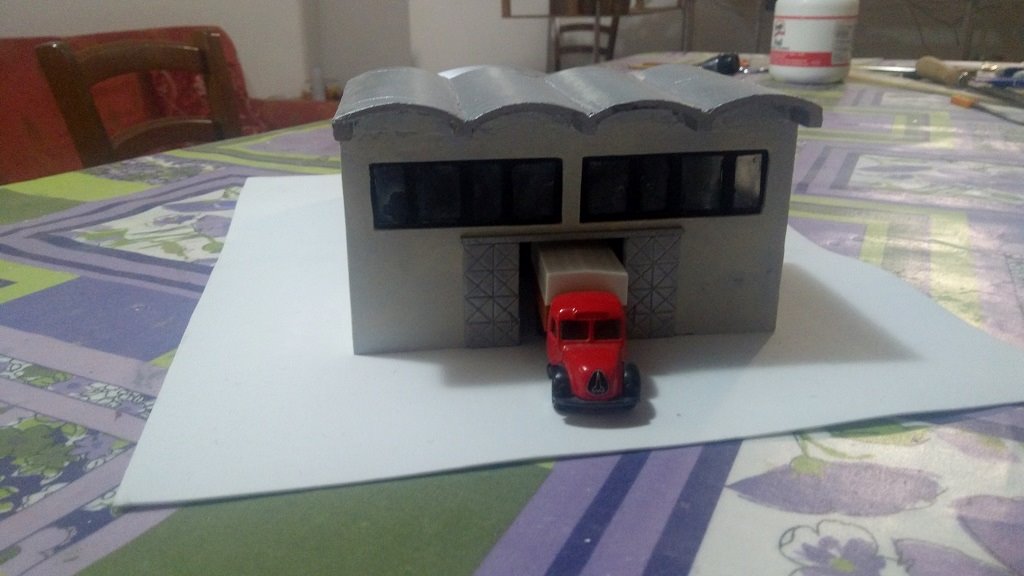

Qualche ulteriore aggiornamento sulla cartiera :)
Dopo aver dato una mano di nero alle pareti interne sono passato all'incollaggio principale della struttura, la stuccatura e levigatura definitiva pre verniciatura, ecco le due parti ancora non fissate tra loro pronte per il colore
come colore delle pareti ho optato per un colore grigio molto chiaro con sfumature avorio, colorati i telai delle finestre principali in nero e passato una mano di trasparente opaco sulle varie finestre per ottenere un vetro opacizzato(non realizzando gli interni ma volendo inserire l'illuminazione ho deciso per questa soluzione). :wink:
Incollati quindi tutti i particolari realizzati e fissate le due parti assieme in maniera definitiva :)
Mancano ancora da inserire alcuni particolari come suggerito da Roby per aumentare il realismo, un'adeguata sporcatura e l'illuminazione ma direi che l'edificio è ormai un pezzo avanti :D

Un piccolo trucco per i tetti in lamiera zincata o corrugata.
Questo materiale non è perfettamente lucido ma tendente al opaco per via della patina di ossidazione, basta mettere alcune gocce di grigio chiaro per renderlo meno appariscente. invece come fondo conviene usare un marrone o nero la vernice metallizzata rende di più, se poi passiamo delle velature in alluminio molto sottili il marrone traspare agevolandoci nel lavoro di invecchiamento. mentre il nero aumenta l'intensità. variando con strisce chiare e scure come fondo avremo la vernice metallizzata con tonalità differenti ma data in film sottili però ;)
