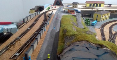

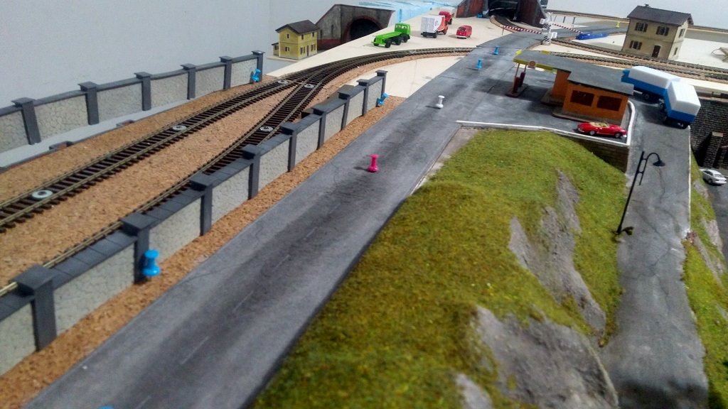

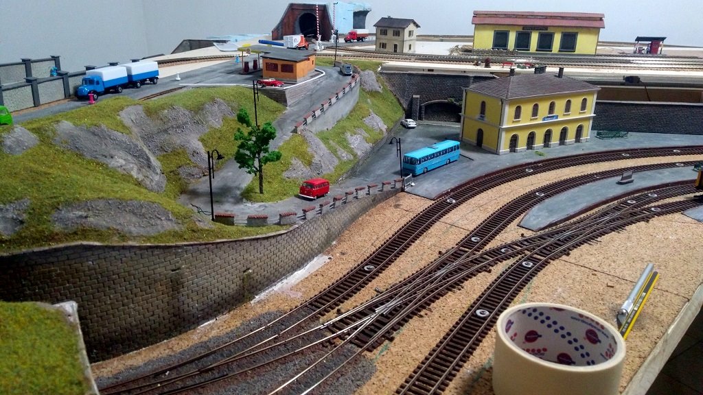

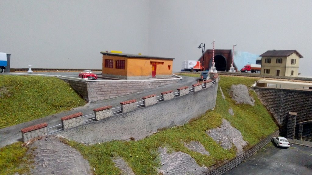

Il primo passaggio è stato quello di realizzarmi la sagoma della strada con il sughero da 4mm, la quale posi mi è servita come dima per ritagliare la gomma crepla e posizionare tutto in maniera provvisoria per valutarne l'effetto, purtroppo questa volta non ho foto work in progress ma nel video sopra inserito nella parte finale si vede la strada appoggiata per prova, soddisfatto della prova ho provveduto ad applicare la parte adesiva al sughero ed incollare la restante parte, tranne la parte a ridosso dei binari dove ho inserito sotto il nastro carta come fissante in quanto per ora deve essere tutto rimovibile, asciugata la colla ho realizzato alcune crepe sull'asfalto per dare un tocco di maggior realismo e attraverso i passaggi di lavaggi e dry bush ho cercato di unificare i due tipi di asfalto(le basi di partenza erano diverse) cercando di ottenere un risultato finale simile alla strada precedentemente realizzata che sale dalla stazione e si incrocia con questa nella zona del distributore, infine ho riposizionato tutto sul plastico al momento solo appoggiato in quanto prima del fissaggio definitivo devo lavorare sui binari ed altri piccoli ritocchi
Ecco un po' di foto

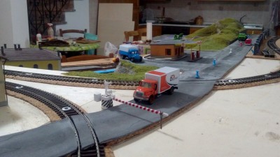

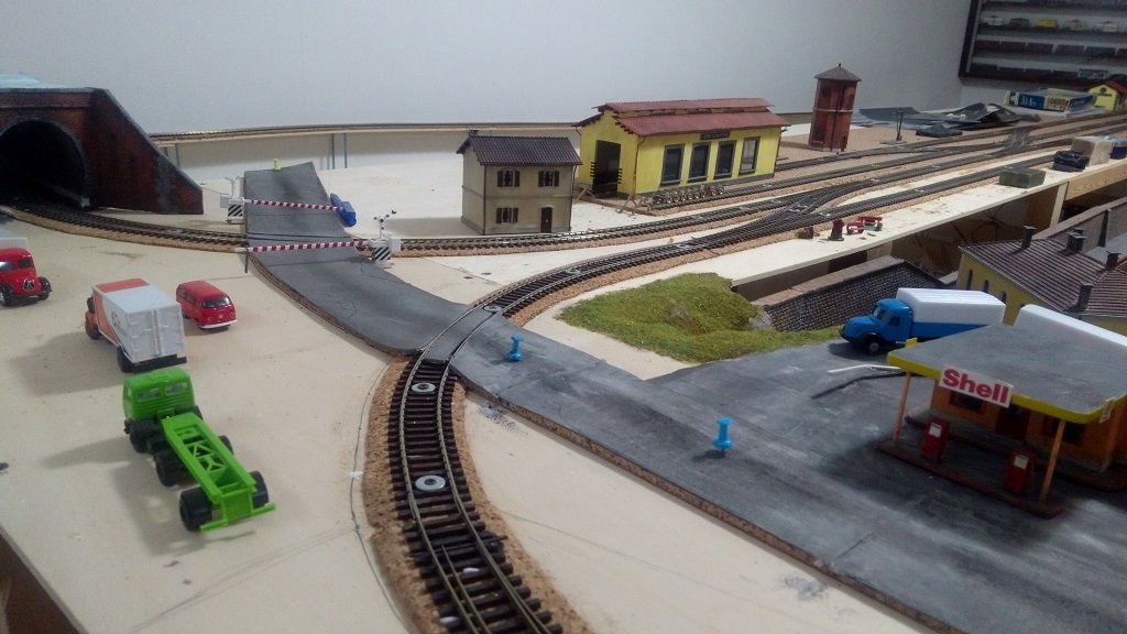

Roby ai PL c'è una leggerissima rampa ma è quasi impercettibile, parliamo di 2mm, dalle foto sembra più pronunciata ma la spiegazione è semplice, per fare le prove in zona PL la strada che appoggia sulle traverse è tenuta in posizione con il nastro carta è a forza di prove leva metti il nastro ormai tiene poco e tende a staccarsi(lo notato su anch'io su alcune foto) dando l'idea della rampa, per ora non posso ancora fissare in maniera definitiva, devo prima lavorare sul binario, poi una volta terminato questo passaggio fisserò per bene la strada senza rampe

Avrei un suggerimento però... la sbarra del PL la dovresti spostare prima del raccordo , in quanto a prescindere dal tipo di treno , manovra al tronchino o in linea , dovresti bloccare il traffico prima che un mezzo possa stare fermo sui binari .
Ora non so se qualcuno te l'abbia già fatto notare e a me sia sfuggito . per il resto vai alla grande

In realtà il PL è solo su una linea, quella principale in quanto ho preso spunto da questa situazione reale esistente nelle mie zone, più precisamente a Castelnuovo G.na
https://www.google.it/maps/@44.1190112, ... a=!3m1!1e3
Vorrei provare a realizzare una cosa simile, come si vede le due linee sono ravvicinate, quella principale con il PL, mentre il raccordo senza barriere, addirittura non ho notato neanche la croce di S. Andrea, io invece le metterei e lato stazione come presente vorrei inerire i classici cancelli FS.
Secondo te e gli altri potrebbe andare?

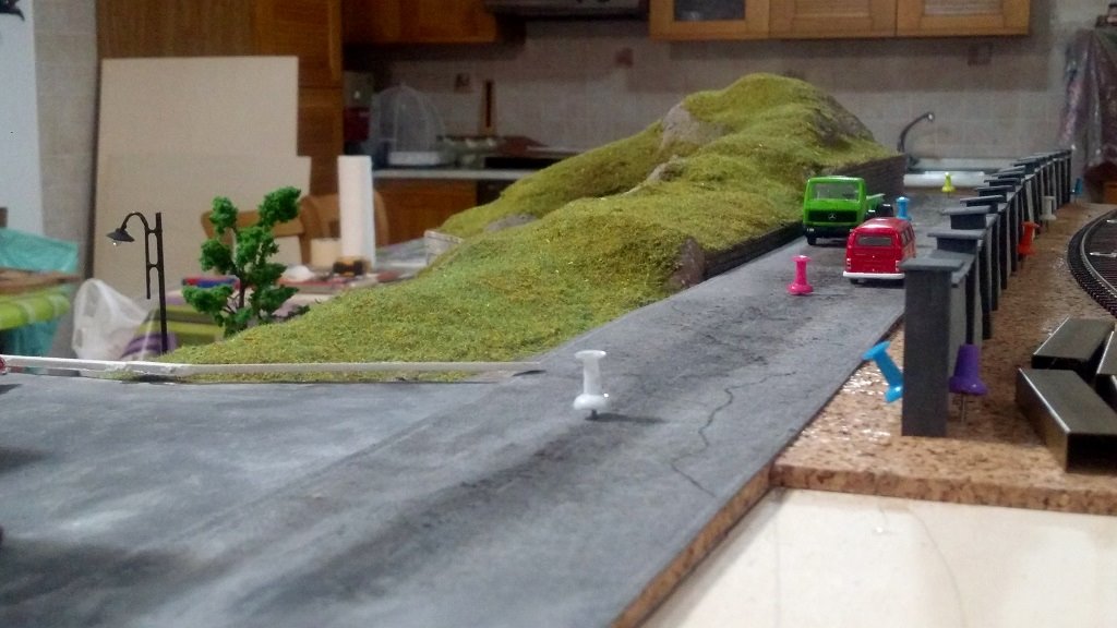

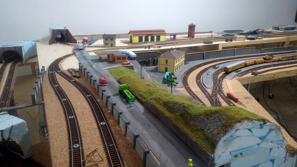

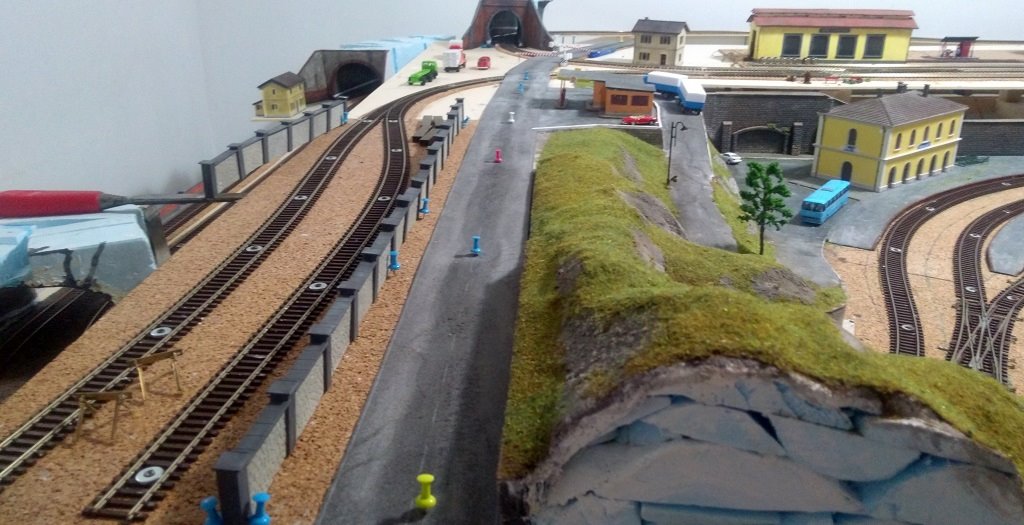

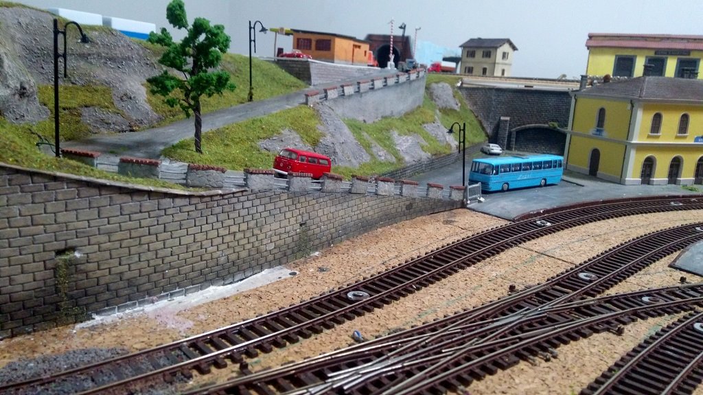

Ho realizzato i due muretti di protezione della strada che sale dalla stazione principale, per realizzarli ho utilizzato gomma crepla, Forex e filo armonico da 0,8
Il tutto e stato colorato con i colori acrilici, manca da realizzare una leggera sporcatura nella parte bassa tra muro e strada che faro in seguito

HEM, non voglio fare il mena gramo, ma i pilastrini non devono essere in orizzontale confronto l' angolo di discesa della strada?
Sono molto belli mi piacciono molto

Roby con tutta onesta sul discorso del piombo non ci avevo pensato però vedendo anche le varie foto postate penso vada bene, io ho seguito proprio la regola di fissarli in base alla strada, realizzati sul banco e poi lo posizionato seguendo la morfologia della strada, le foto tra l'altro sono molto interessanti e mi hanno dato ulteriori spunti, credo che inserirò anche un Guard Rail che va dal tornante al muretto superiore, questo dovrebbe migliorare ulteriormente la vista complessiva della zona e diminuire l'idea del fuori squadra del muretto, mentre dove termina il muro basso invece inizierà la staccionata FS
