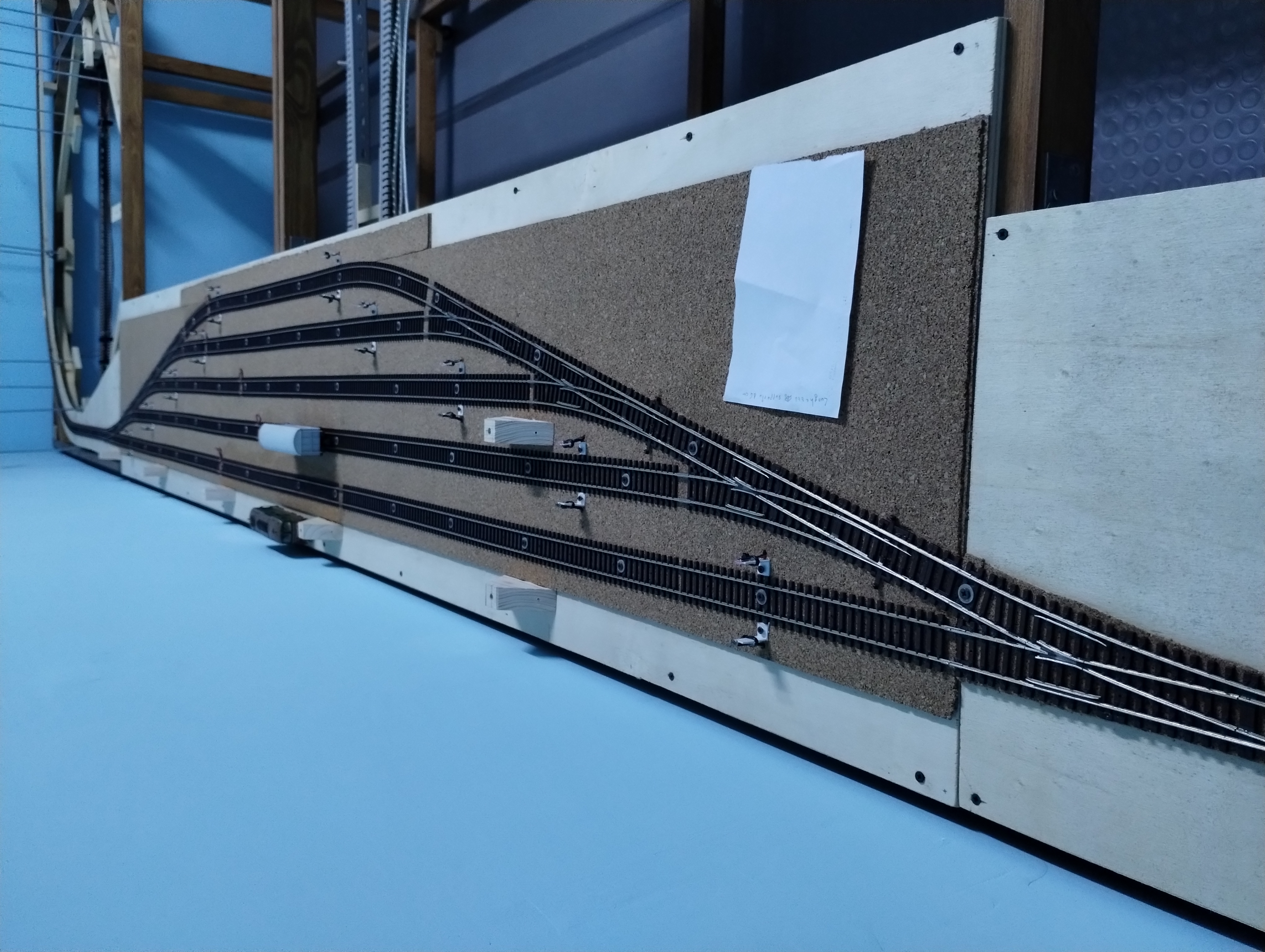

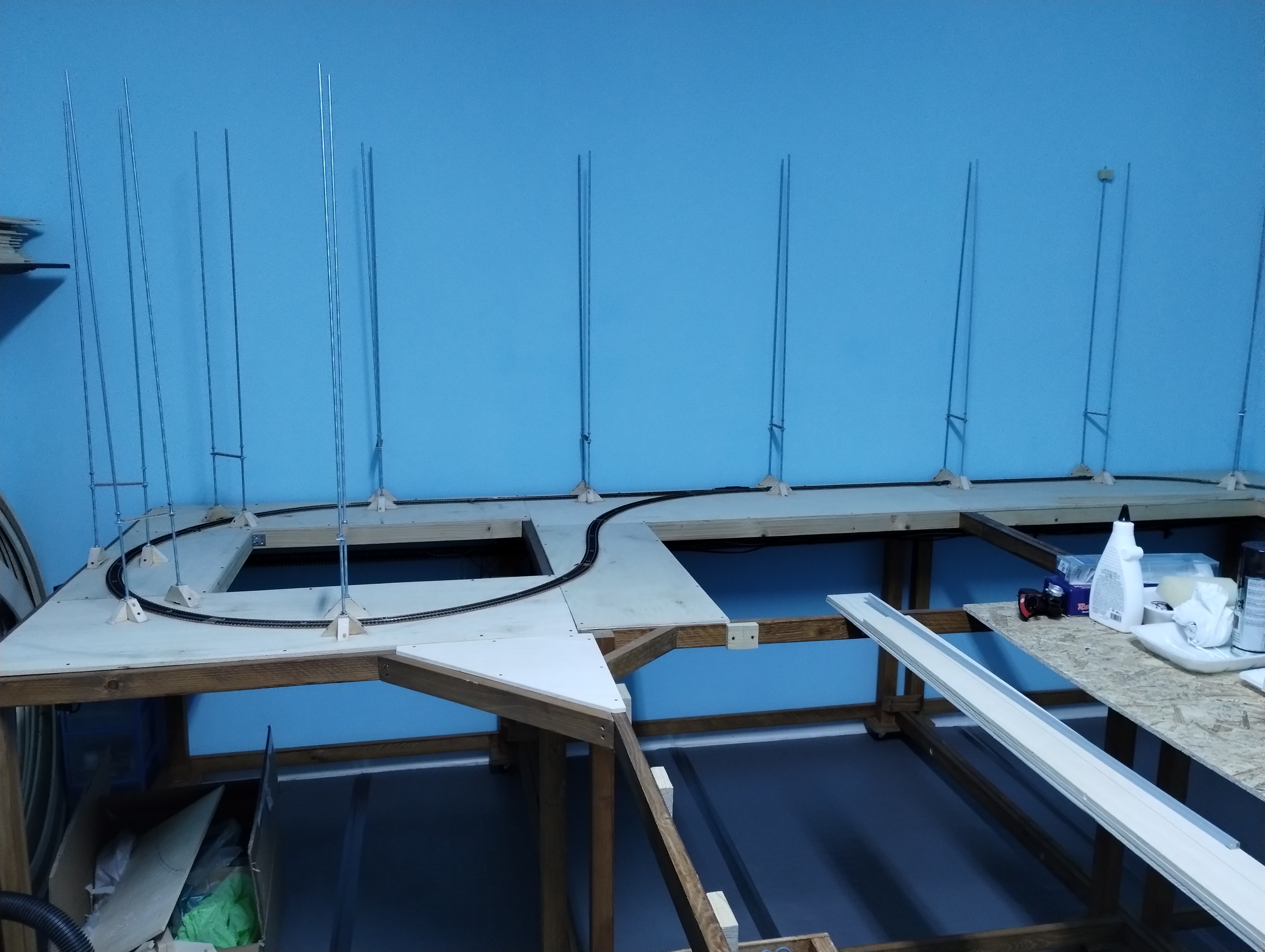

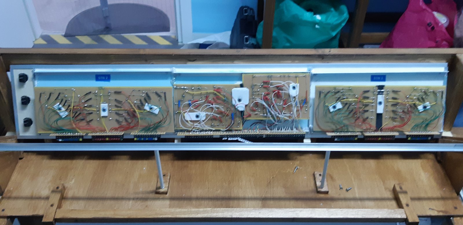

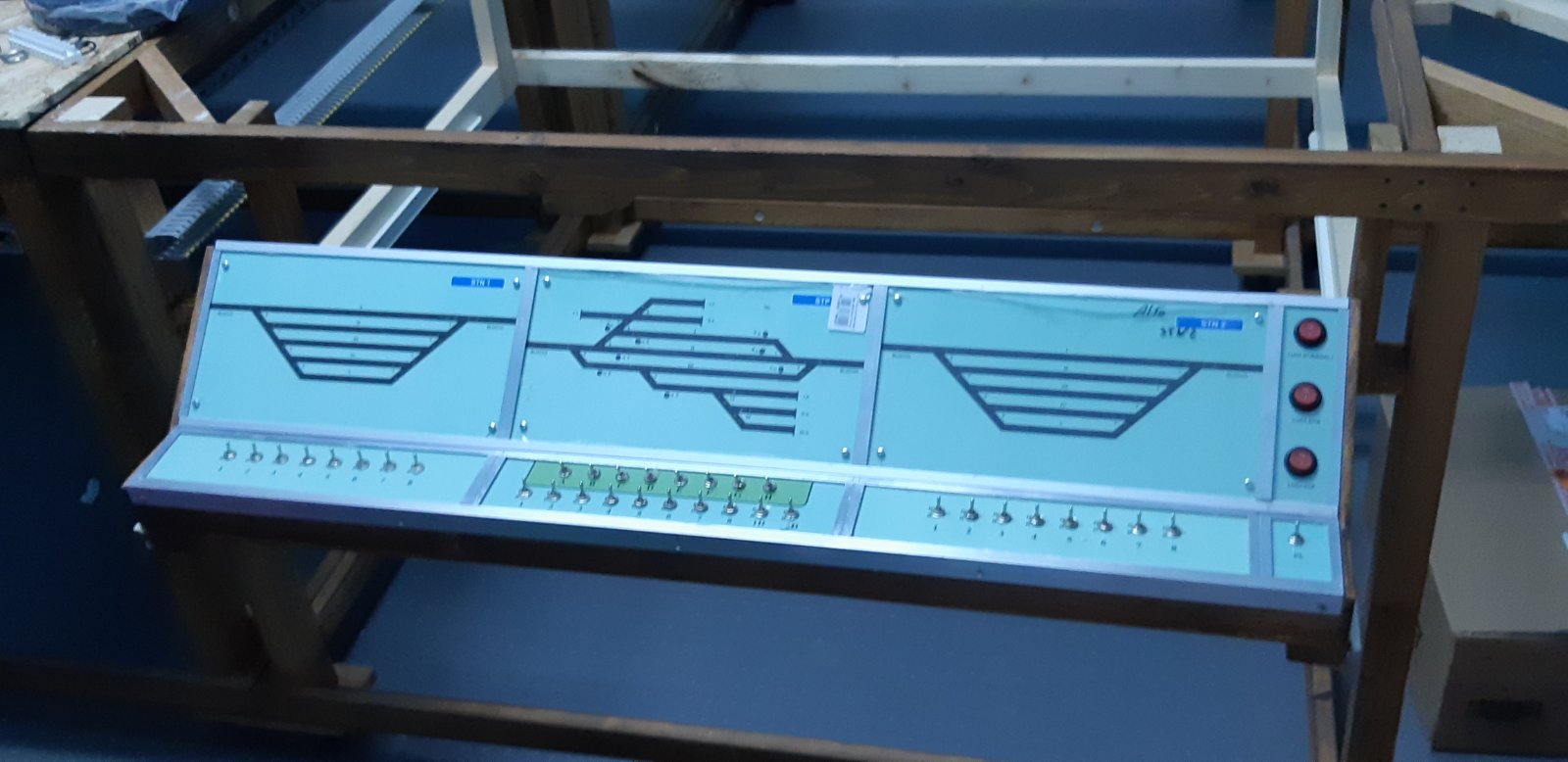

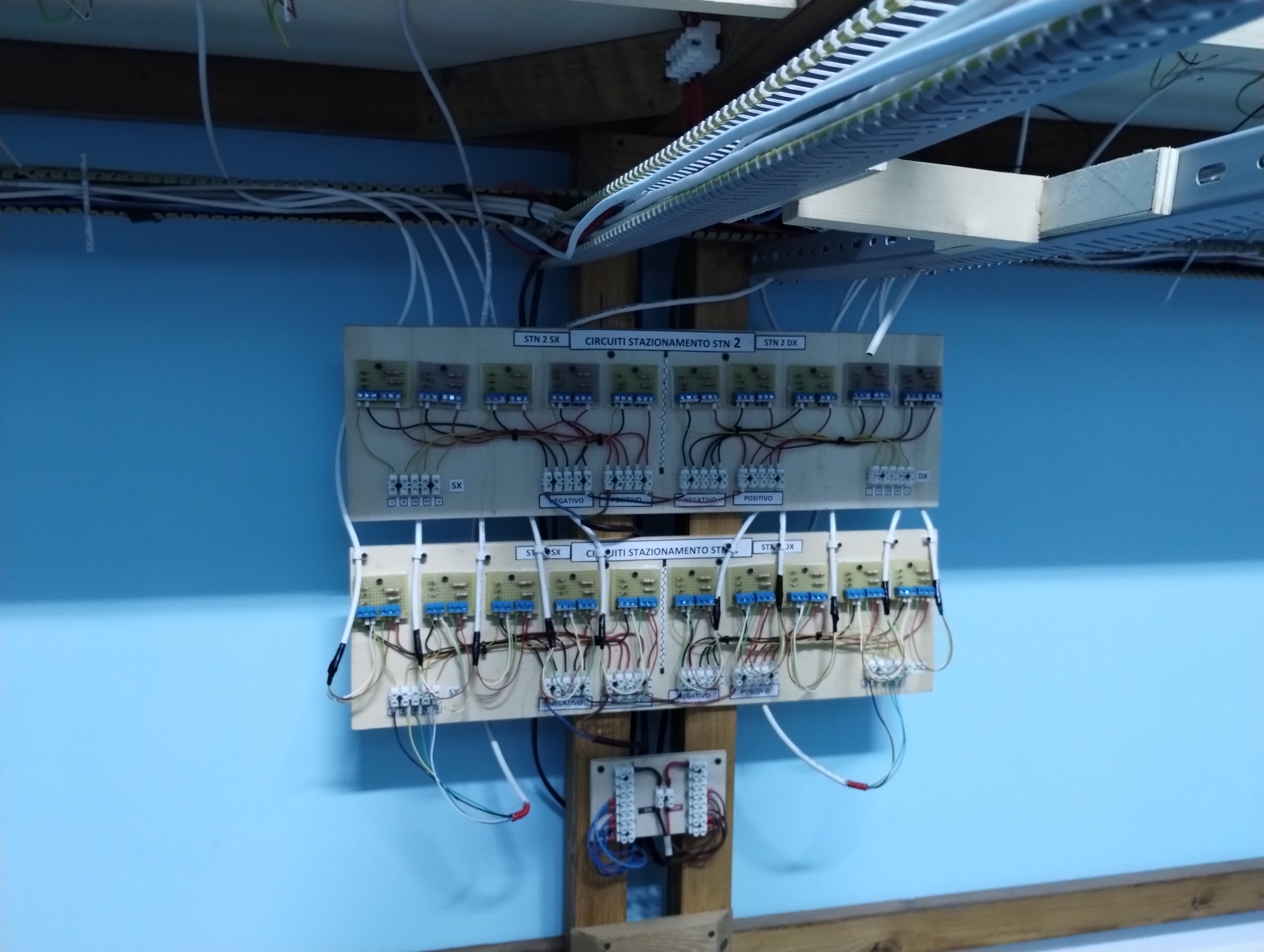

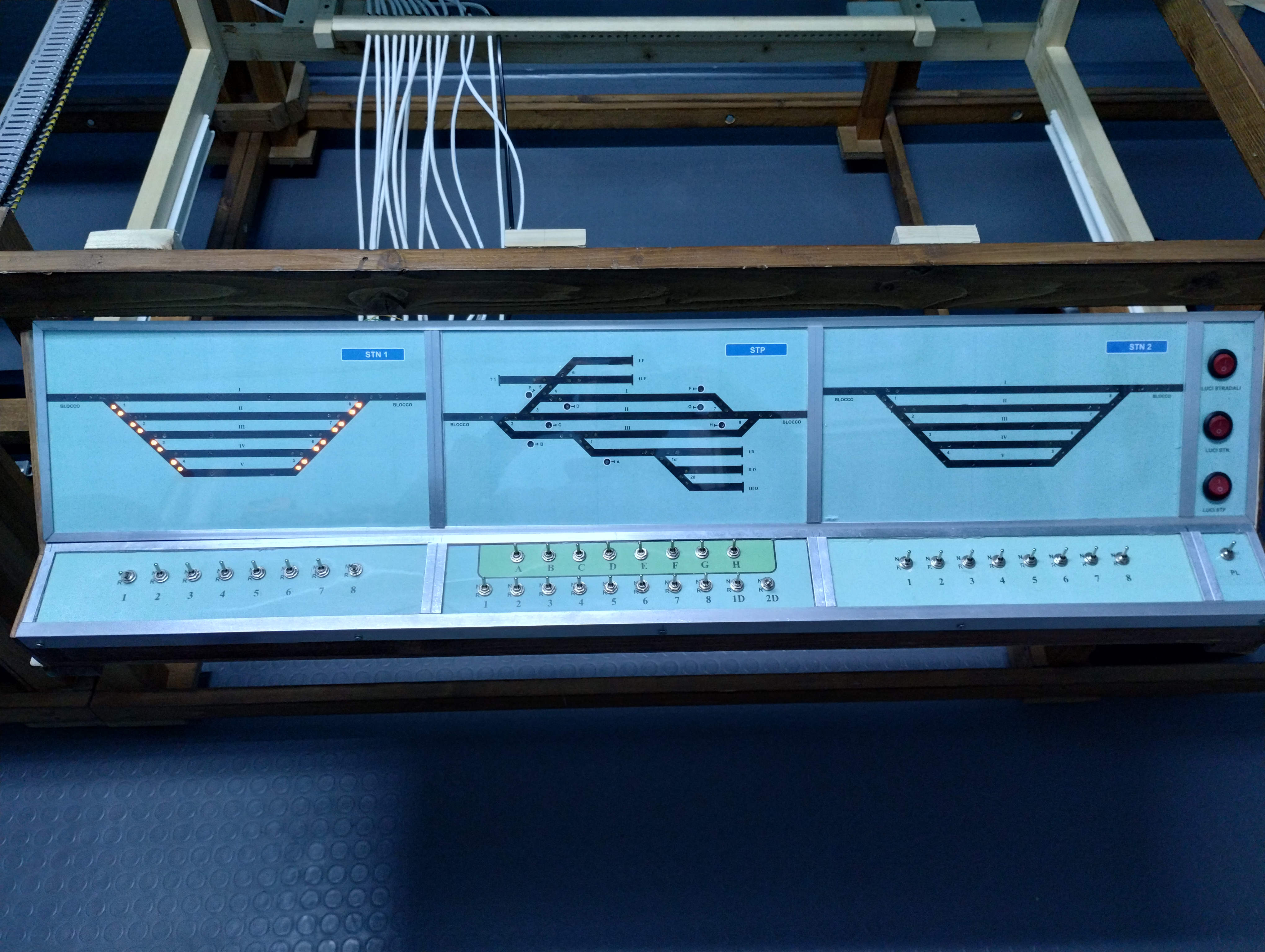

Finalmente torno a postare qualche avanzamento fatto dopo tutto questo tempo di assenza.
Situazione attuale: posa binari lv0, montaggio motori sottoplancia per la prima stazione nascosta. Realizzato quadro sinottico ad estrazione. Adesso tocca fare tutti i cablaggi e testare finalmente il parco rotabile fermo ormai da tempo.

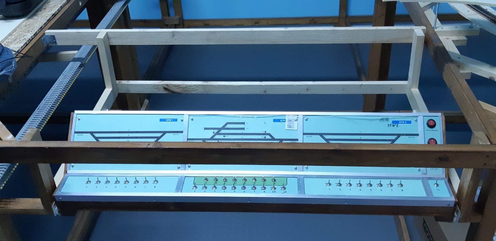

Qualche foto del quadro ultimato e posizionato nel suo "cassetto".
Un saluto a tutti.

Scusa perché non hai pensato ad un sinottico su uno o due monitors di computer?
Avresti la facilità di poterlo cambiare in pochissimo tempo in caso di modifica del tracciato.

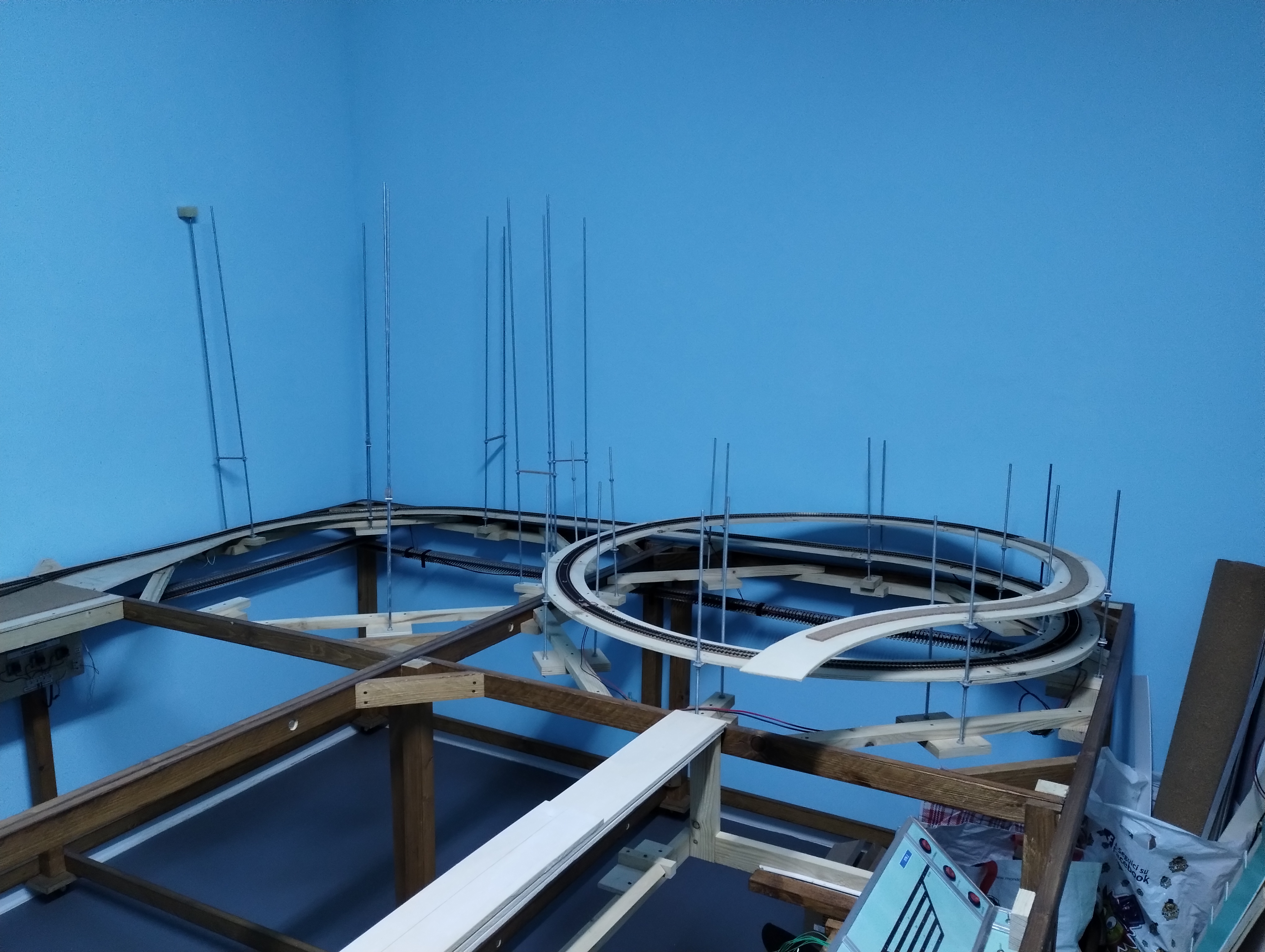

Finalmente dopo un lungo periodo di inattività riprendono i lavori sul plastico. Ad oggi possiamo dire concluso il livello 0 e stiamo partendo con la predisposizione del livello 1. Spero prima di Natale di predisporre almeno il sughero per poi posare i binari e cominciare finalmente la costruzione della stazione principale.

Scusa, ma con lo spazio che hai a disposizione perché hai limitato la stazione nascosta a 6 binari di cui gli ultimi abbastanza corti?
Per esperienza personale i binari della stazione nascosta non bastano mai. Valuta la possibilità almeno di allungare i binari interni.
Da ultimo la gestione della stazione "nascosta" senza l'uso di sensori d'occupazione risulta alquanto critica. Il mio suggerimento è di almeno predisporre i sezionamenti ed saldare i fili che potrebbero tornare utili tra qualche tempo.

Ciao Roberto! La prima stazione nascosta ha 5 binari ed è stata progettata in funzione di occupazione di spazio per poterci lavorare e fare manutenzioni future. Inoltre mi serviva spazio in entrata e uscita per posizionare Reed sia per azionare il blocco che per il cappio (in seguito illustrerò anche quello). Poi se ingrandisci la foto della stazione noterai che ogni binario alle estremità è dotato di sensori ir

Volevo solo sapere, viste le dimensioni a disposizione, se avevi provato a disegnare
un percoso in vista che si sviluppasse anche sulla diagonale del rettangolone.

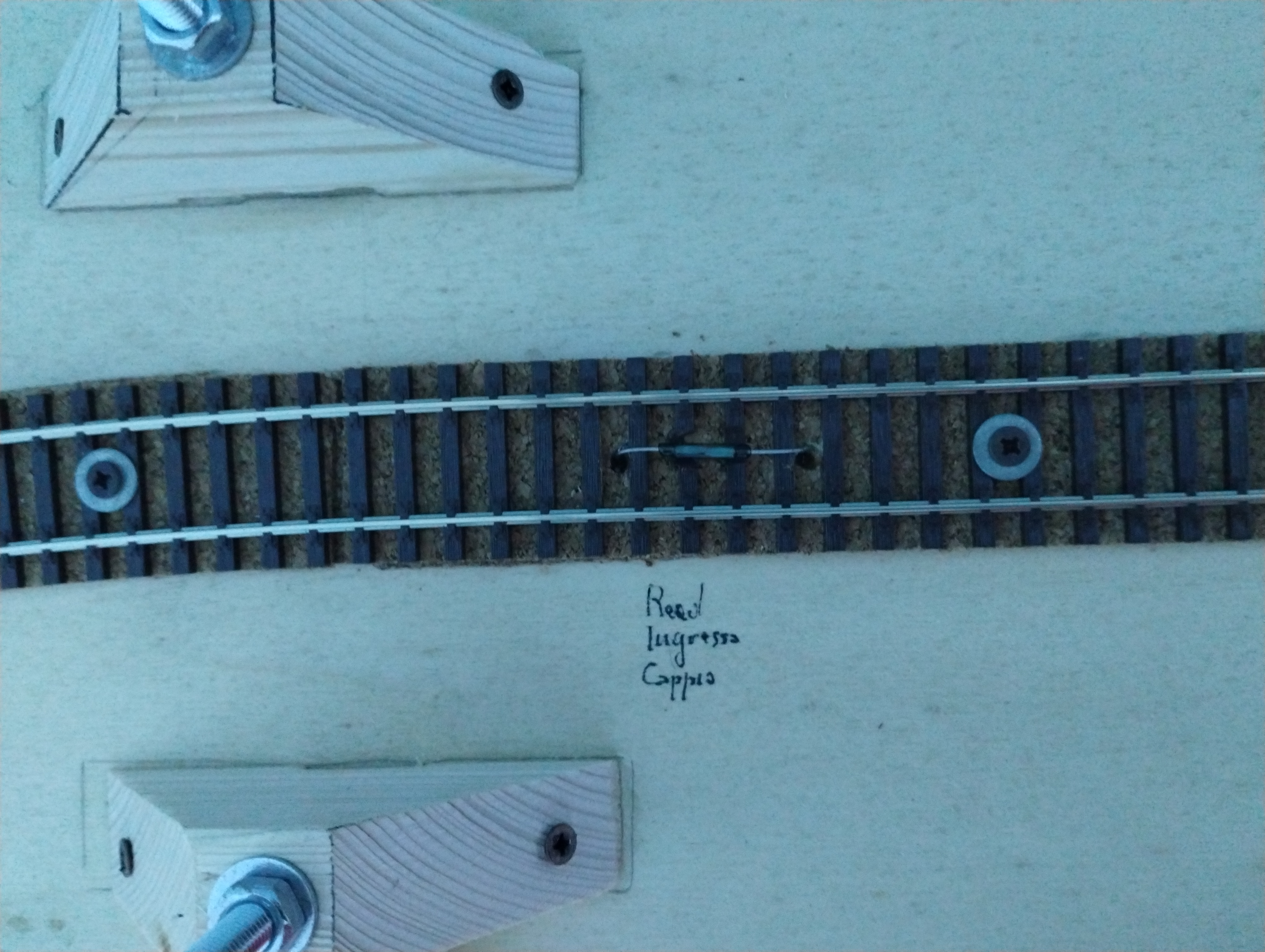

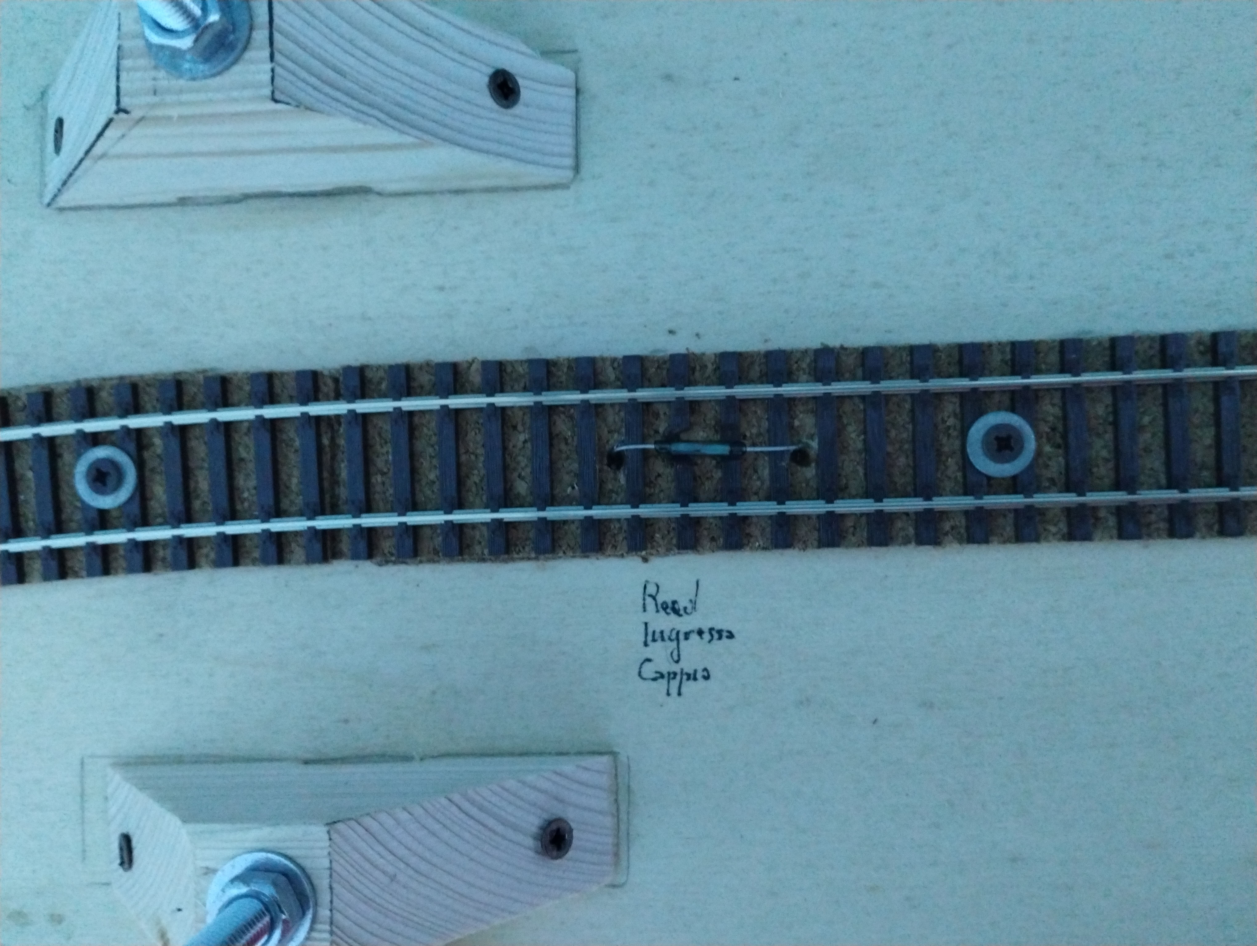

[media][/media]
Senialas ha scritto: mercoledì 22 novembre 2023, 18:47 Ciao Diego.
Scusa, ma non capisco. Per l'inversione di polarità del cappio tutti i sensori vanno all'interno del cappio stesso.
Poi qual' è il vantaggio di usare sensori IR, cioè puntuali, rispetto a quelli di occupazione, che segnalano la presenza del treno non appena il primo asse conduttivo impegna la tratta ?
Se usi il DCC non ti serve togliere tensione per fermare il treno.

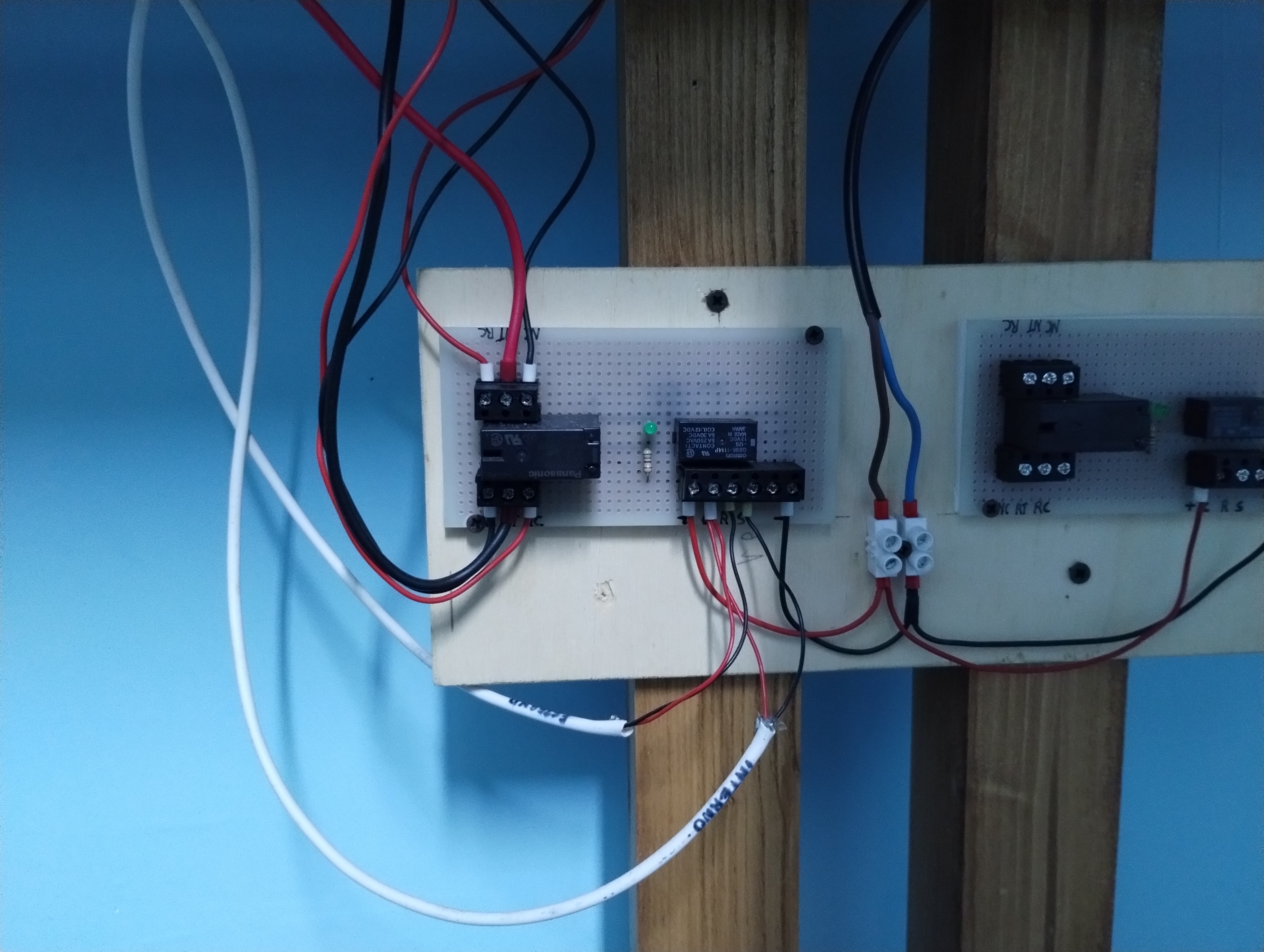

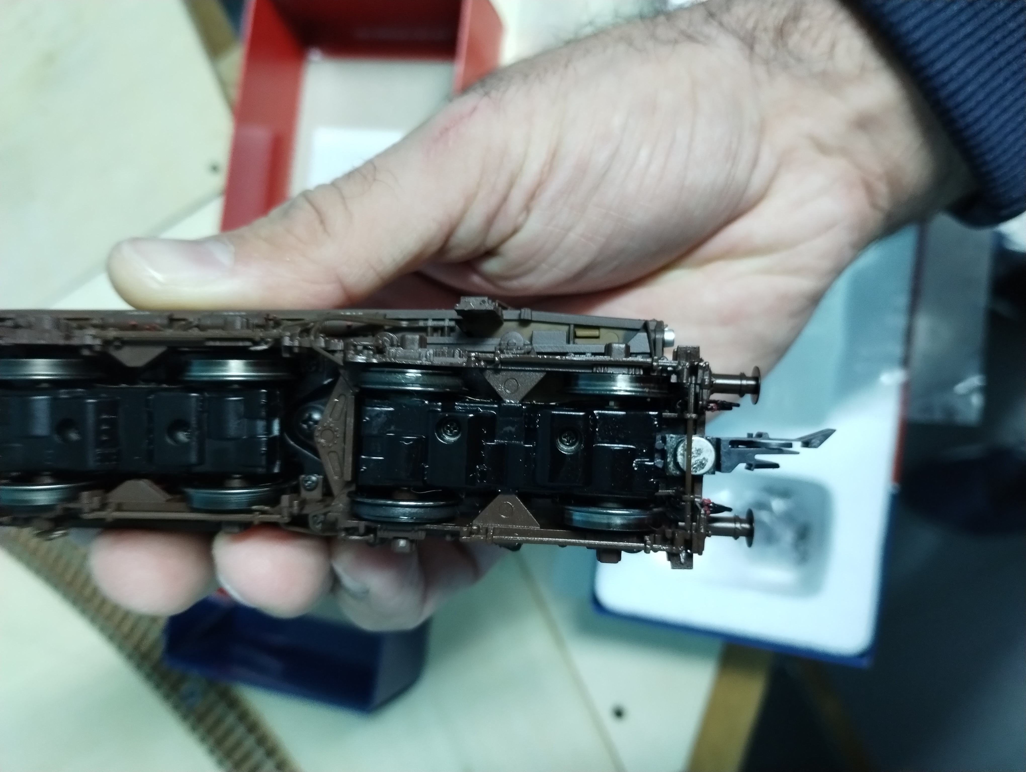

Ciao, per il cappio ho dotato quasi tutti i locomotori di una piccola calamita montata sotto il gancio e sezionato il cappio in 2 punti distanti con i Reed e costruito un circuito apposito per inversione di polarità non appena uno dei due Reed viene eccitato. Ti allego qualche foto
Diego

Ciao Maestro! Per fortuna il progetto da semplice disegno sta diventando realtà. Per il tratto in diagonale con molta probabilità sfrutterò sia la linea di parata che la stazione a vista ma per quest' ultima devo fare prove con la posa dei binari perché sul progetto non l' ho mai realizzata sperando così di allungare il più possibile i tratti a vista (elicoidali permettendo)

Diego ha scritto: giovedì 23 novembre 2023, 22:10
Perdonami Diego, conosco il metodo con i reed, ma vorrei capire i l motivo della tua scelta. Dato che usi la trazione in DCC: perché non usare un classico inversore (LDT, Roco o altro) senza dover appiccicare le calamite sotto alle locomotive? Avresti anche più spazio disponibile prima del deviatoio d'entrata (ad esempio per allungare i binari della stazione nascosta).
Che succede con un treno con il locomotore che inverte il verso di marcia all'interno del cappio?
Se un tuo amico volesse far girare una sua loco sul tuo plastico il sistema non funzionerebbe. O sbaglio?
Roberto M.

Senialas ha scritto: venerdì 24 novembre 2023, 8:22
Ciao Roberto! In realta' prima di utilizzare questo metodo ho provato con i circuiti Lenz ma non sono riuscito a capire per quale motivo quasi tutte le loco andavano in cc. Non trovando risposte e rimedio si e' optato per questo sistema.
Per quanto riguarda l'inversione di marcia all'interno del cappio (cosa poco probabile) se il 2 reed non e' stato eccitato non succede nulla altrimenti va tutto in cc.
Sfortunatamente non ho amici che seguono questa mia passione. Semmai dovessi conoscere qualcuno che volesse far girare i suoi rotabili sul mio plastico gli presterei qualche calamita (facilmente staccabili perche' messe con nastro biadesivo e colla quindi il suo modello non sarebbe nemmeno rovinato ;) )
Diego

Quindi le locomotive (o i treni) entrano nel cappio una volta con il deviatoio in corretto tracciato e la loco successiva entra con il deviatoio in deviata? E così di seguito?
