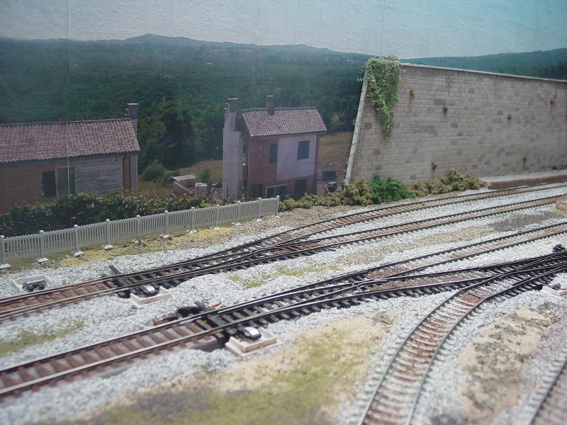

Come promesso (o minacciato!) in sede di presentazione, vi posto alcune immagini dei lavori in corso (da ormai quasi due anni...) del mio primo plastico, siate clementi! E' un tracciato di linea secondaria a doppio binario, punto a punto lungo tre pareti, con stazione di testa a sei binari, stazione nascosta a livello -1 con 5 binari, elicoidale a doppio binario e cappio di ritorno, tutto gestito in digitale con centrale Roco Multimaus; l'armamento per le parti nascoste è Roco Geoline cod.83, per le parti in vista Tillig Elite sempre cod.83, compresi i deviatoi, motorizzati con motori Roco e Conrad. L'epoca di riferimento è la IV FS, convogli prevalentemente reversibili (Aln668, 772 etc.) e navetta, linea aerea artigianale, edifici realizzati da me in forex o pasta di legno. Alcune foto dei lavori in corso:

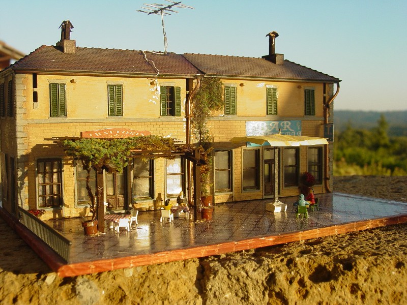

che bello!!!!! un'altro capolavoro in arrivo... quella trattoria con pergolato poi... bellissima!

Bravo Massimo, bellissima realizzazione e ottimo piano binari.

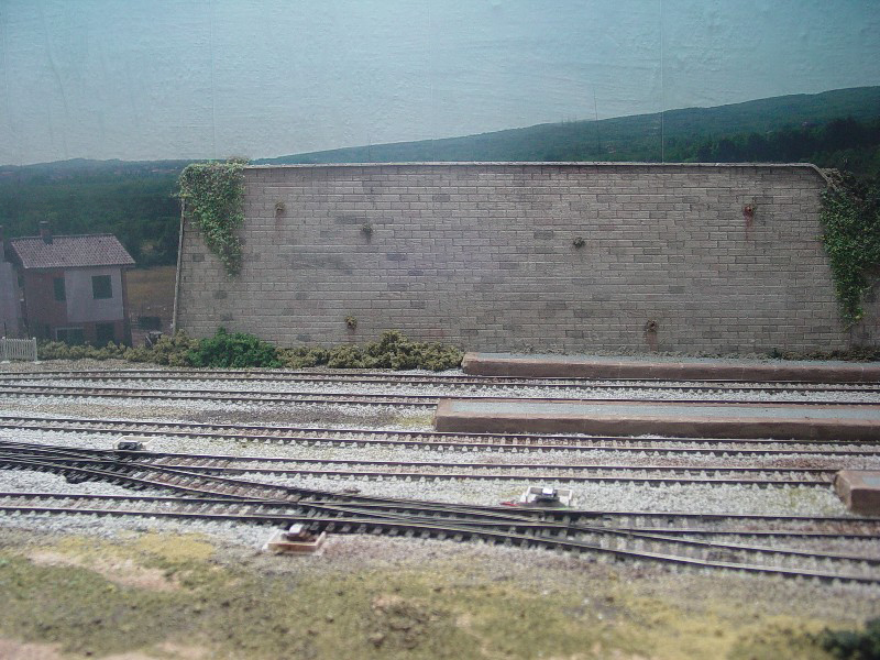

Vuoi solo complimenti (strameritati) o posso azzardare un'osservazione.... fai terminare i marciapiedi in testa in modo digradante verso la massicciata. L'elevato livello di realizzazione del contesto lo richiede. :cool:

Grazie Mauro, voglio anche e sopratutto critiche costruttive, come faccio ad imparare altrimenti! Hai perfettamente ragione sui marciapedi di stazione, non convincono nemmeno me, appena possibile mi dedicherò alla modifica suggerita, grazie.

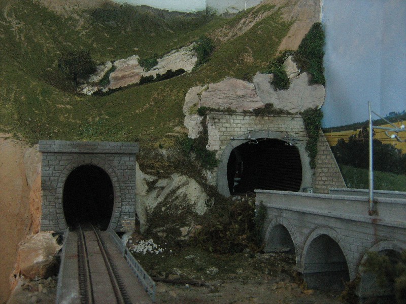

Vi posto altre foto del plastico, purtroppo nessuna zona è al momento completata, giusto per dare un'idea del tracciato; non sono riuscito a trovare il progetto del tracciato che avevo realizzato con Anyrail, non appena lo trovo lo metto a disposizione.
imbocco dell'elicoidale nella parte opposta alla collina di Borgo Collediana:
159,37 KB

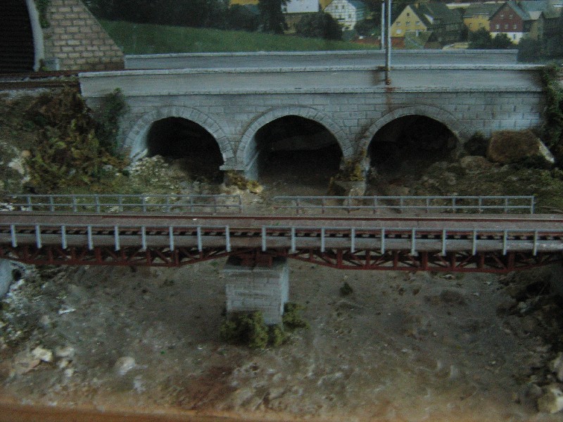

il torrente che scorre sotto al ponte che si intravede sopra:
151,53 KB

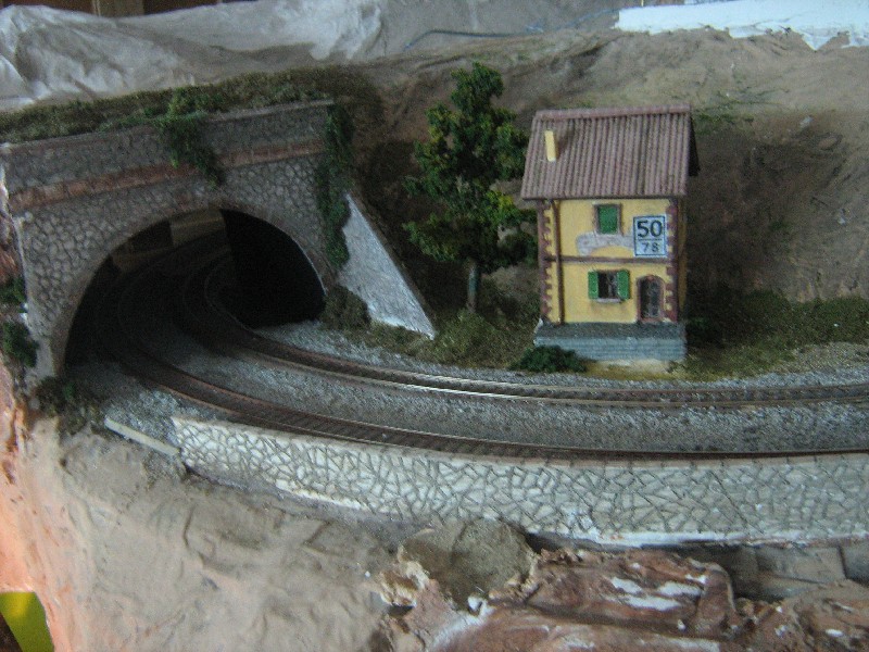

il casello nel tratto scoperto dell'elicoidale:

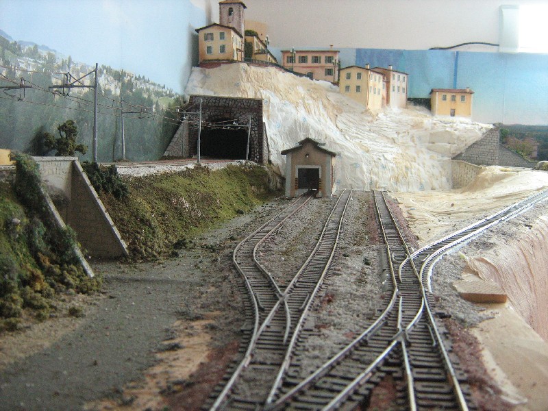

la zona del deposito locomotive, ancora da realizzare:

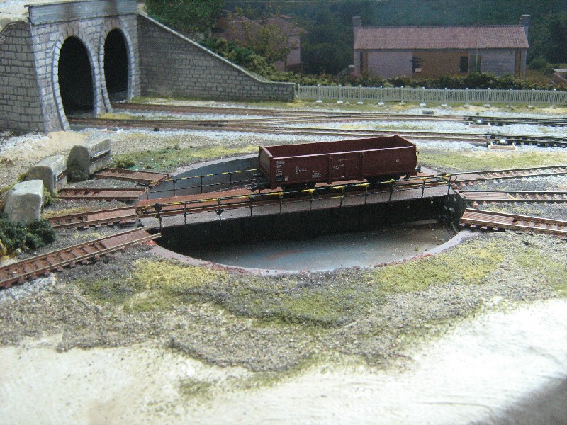

la piattaforma girevole (un modello Frateschi leggermente elaborato, motorizzata e con decoder)

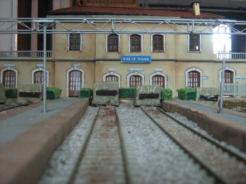

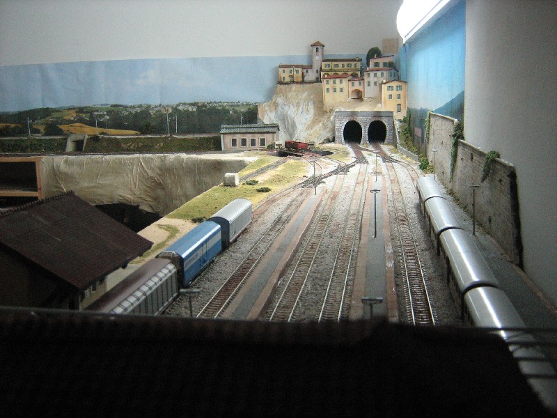

ed infine la stazione di testa, anche qui c'è da lavorare ancora, manca la linea aerea:

La foto della zona del deposito locomotive é bellissima, fai solo attenzione ai pali della linea aerea che mi sembrano un po' da raddrizzare :grin: .

e visto che vuoi una critica costruttiva... ho qualche perplessità sulla lunghezza dei binari tronchi in uscita dalla piattaforma girevole... così come si vedono in foto quei tre tronchini non servono a nulla, sono troppo corti, non riesci a ricoverare nessuna loco (forse una sogliola!). Io li farei un po' più lunghi, se fosse possibile, magari eliminandone uno se necessario.

Comcordo con Mario, a meno che, e noi non lo vediamo, non siano tronchini di sicurezza alla parte opposta di binari di ricovero.
Messaggi: 4332
Re: Il mio primo tentativo di plastico!
#21 Messaggio da saverD445 »
Ho rivisto la prima foto in alto, hai due binari di arrivo alla piattaforma e uno di sosta, dunque quelli risultano tronchini di di sicurezza...
max63
Messaggi: 322
Città: Sutri
#22 Messaggio da max63 »
Esatto, sono tronchini di sicurezza, credo vadano corti, non sono per il ricovero, se così non fosse fatemi sapere, grazie; per la palificazione ho provveduto a rimettere in asse quelli storti, non me ne ero accorto, grazie per avermelo fato notare!
