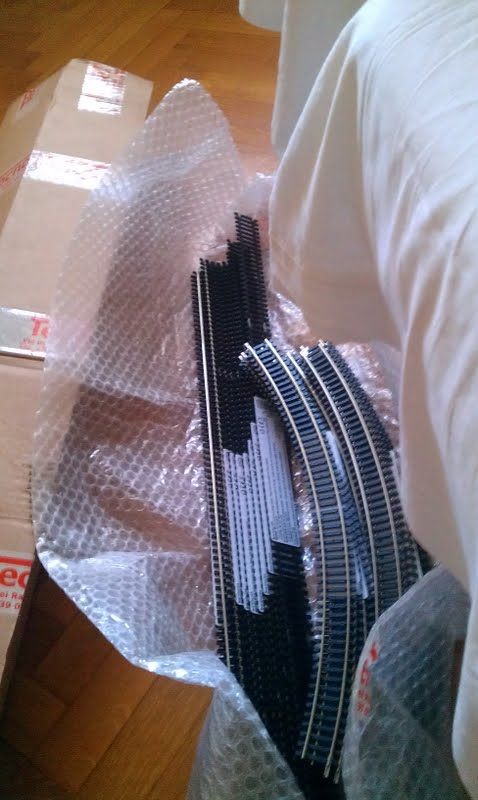

Binari flessibili e normali.

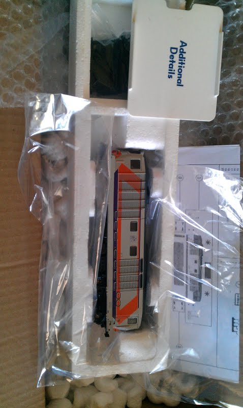

....e la 445 MDVC.....

Mauro troppo facile :grin: :grin:
51,33 KBù
ma niente flessibili [:I]
54,59 KB
però ora ho bisogno di sapere, come faccio a riconoscere che decoder ha su la loco? come faccio a farla riconoscere dal mutimouse (ho anche l'aggegino extra che permettere di scrivere/leggere le CV)? va resettata? se si, come?[:I][:I][:I][:I]

allora... per identificare il produttore del decoder puoi leggere la CV8. Il risultato che avrai corrisponderà al costruttore secondo questa tabella: Prod_code_NMRA.pdf (99,98 KB)
per modificare l'indirizzo della loco devi agire sulla CV1 (indirizzo corto, da 1 a 127), se la vuoi resettare dipende dal tipo di decoder installato: Lenz= 33 nella CV8, Zimo ed ESU= 8 nella CV8.
