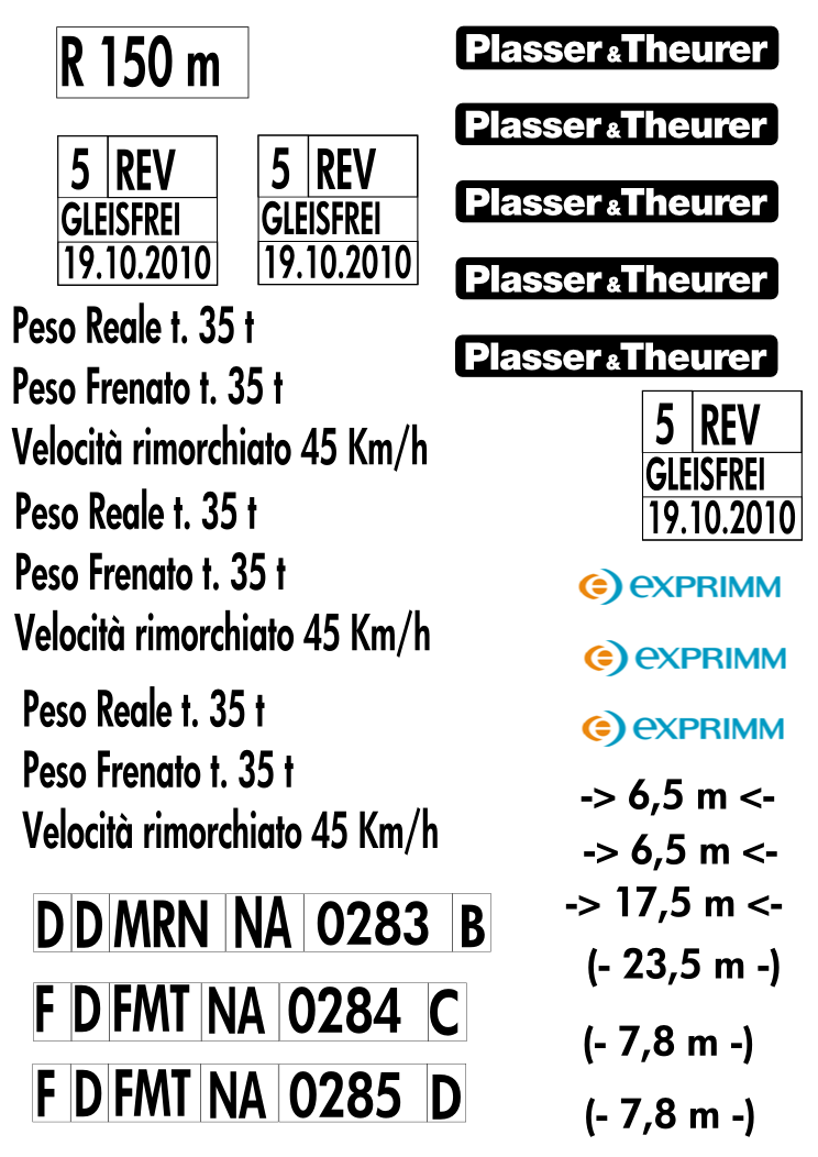

Re: Marcature loco cantiere
Non mi resta che ridurlo in scala e vedere cosa ne viene fuori.
Saluti
155,2 KB

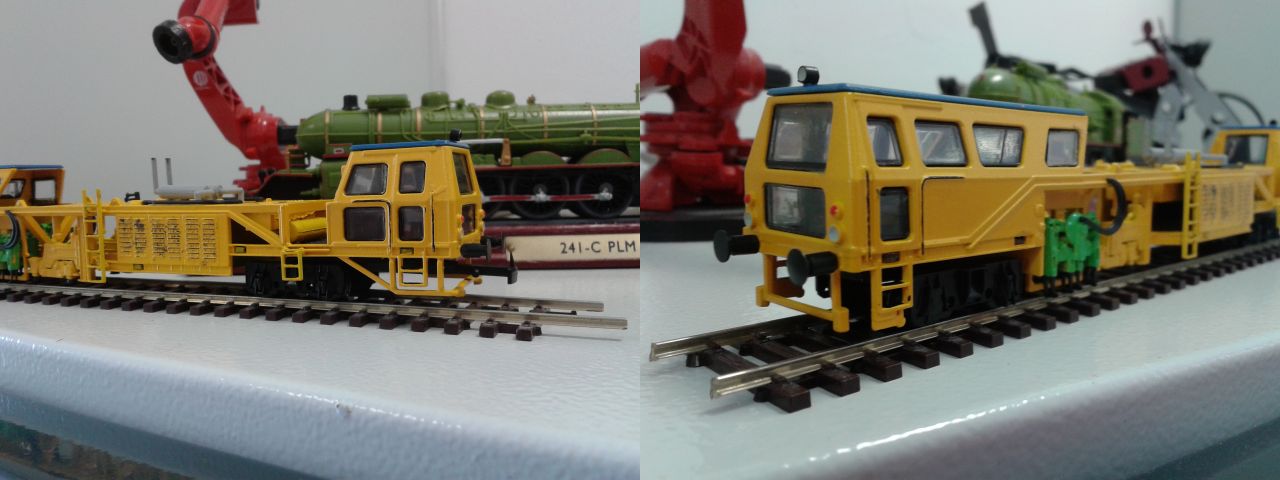

Resta da completare le decals e eseguire la sporcatura della parte bassa in bianco.
Commenti e suggerimenti sono ben accetti.
Saluti
Fabio
79,83 KB
Fabio_C ha scritto:
Salve a tutti, ho realizzato con Inkscape il file che trovate quì sotto.
Saluti
155,2 KB
Ottimo lavoro Fabio. Se ti servono le dimensioni dei caratteri e delle varie scritte fammi sapere.
