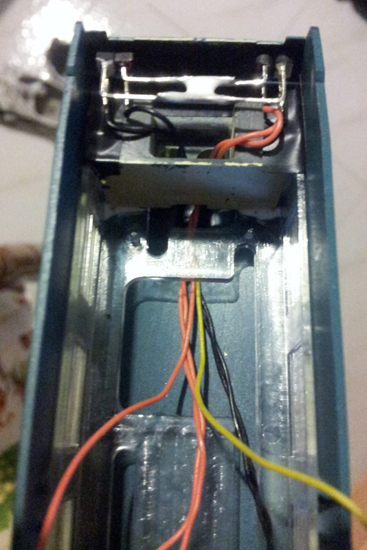

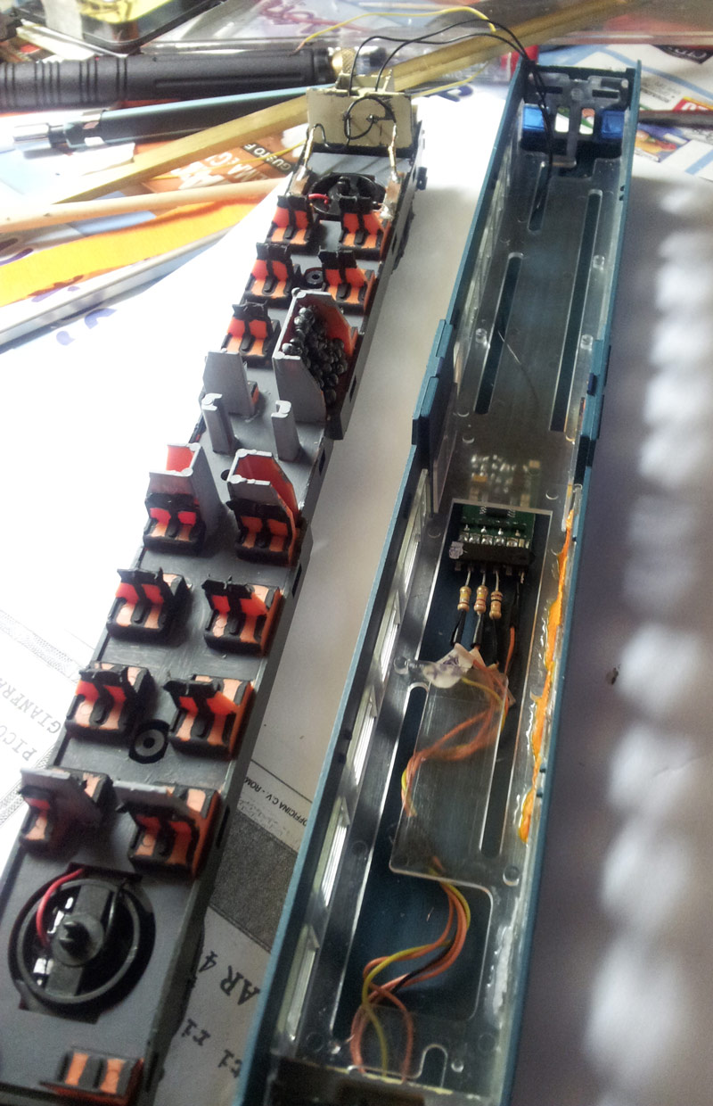

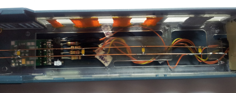

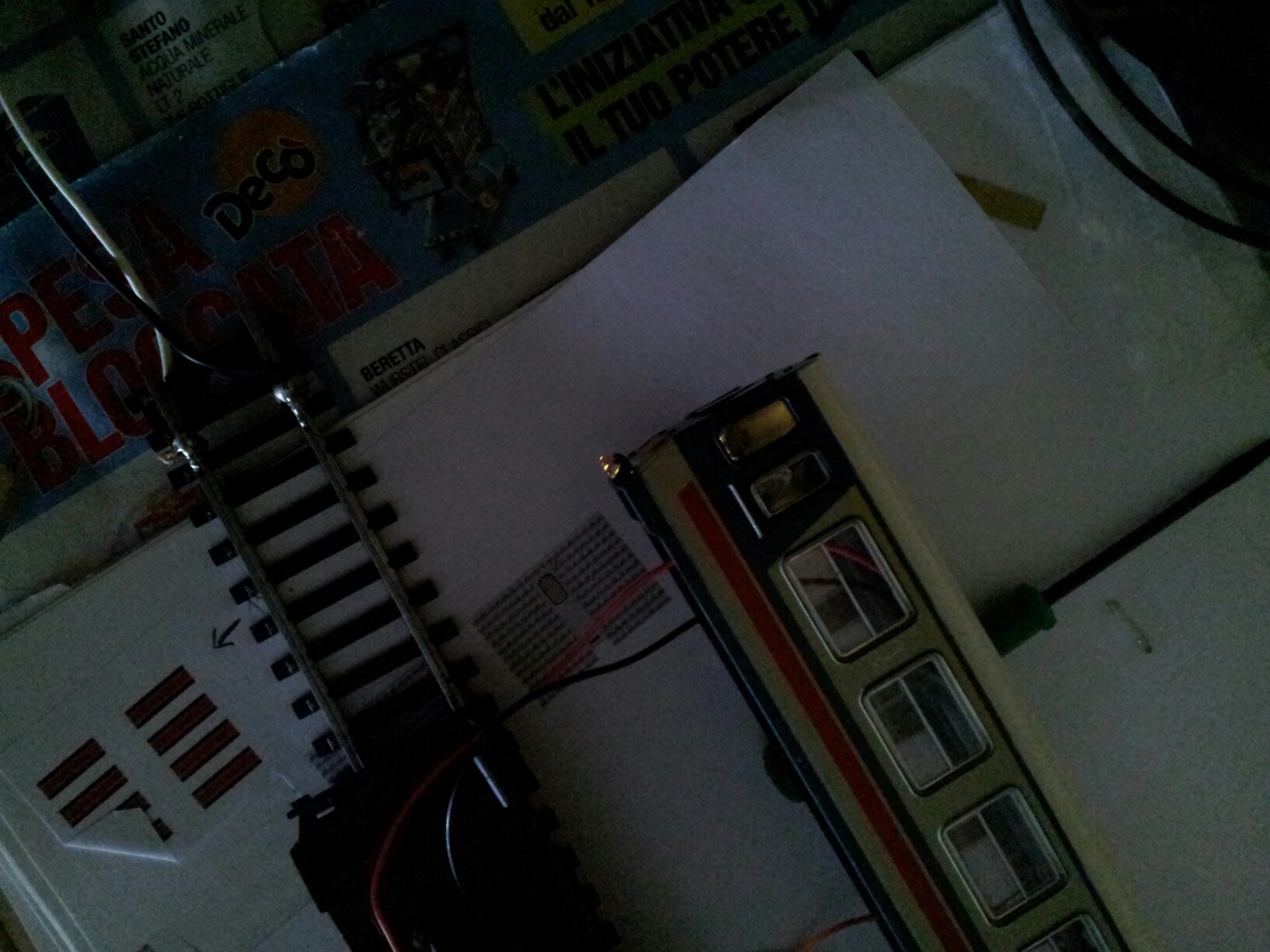

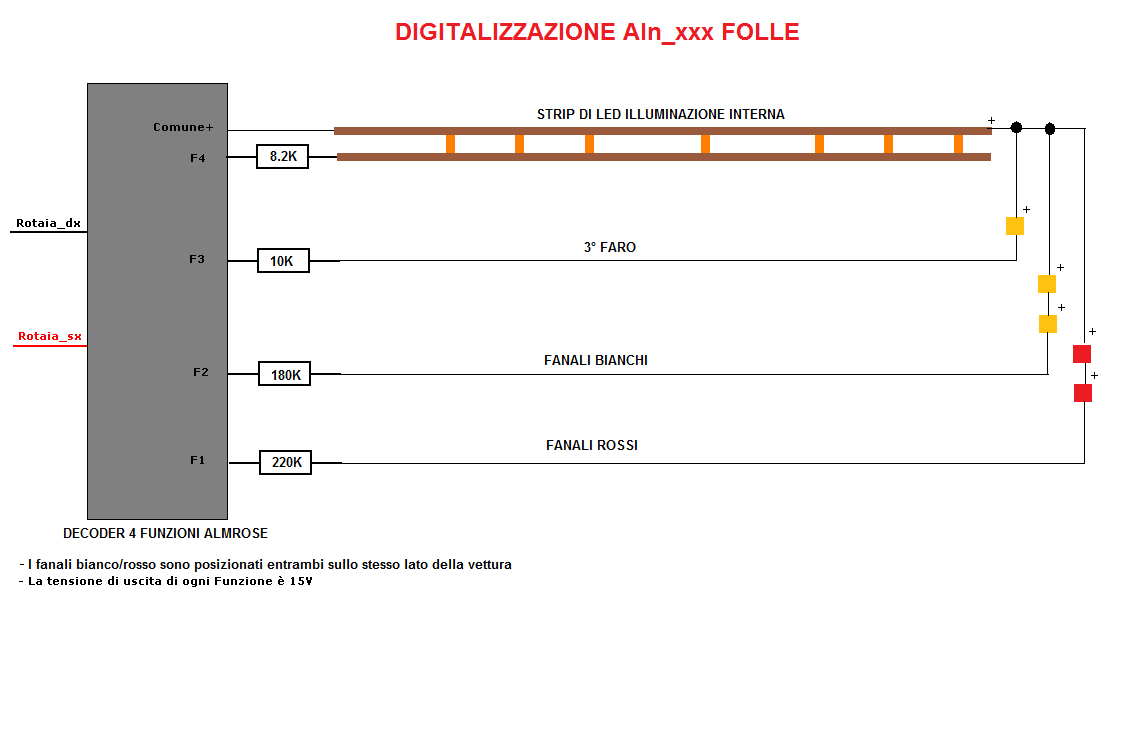

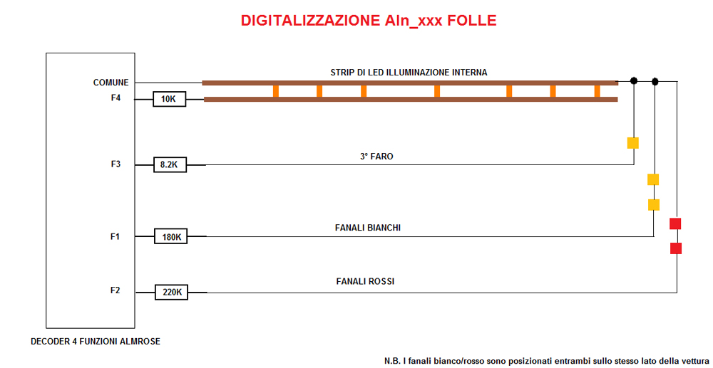

Ciao a tutti, apro questo topic perchè in rete ci sono tante info e guide su come digitalizzare le nostre loco, ma non ho mai trovato guide nel dettaglio su come digitalizzare vetture accoppiate, una motorizzata e una (o più folli), caso tipico delle classiche Aln (e similari). Ho deciso di scrivere la mia esperienza, tutt'ora in atto, sulla digitalizzazione delle Aln 663 della lima, in livrea origine. L'esigenza nasce nel momento in cui si vuole sincronizzare le luci della vettura motorizzata con le luci della vetture folle, in modo che quando su una sono accese le luci bianche, sull'altra sono accese le luci rosse, e viceversa. Poichè non volevo rovinare le due vetture per fare una condotta passante e pilotare tutto con un unico decoder della vettura motorizzata, ho optato per un decoder funzioni sulla vettura folle e un decoder lenz silver sulla vettura motorizzata, sincronizzati tra loro.
Inizierò a descrivere il lavoro che ho appena finito sulla vettura folle, per poi proseguire nei giorni a seguire con il lavoro che farò sulla vettura motorizzata che ho appena iniziato.
Vettura folle:
monta un decoder funzioni almrose a 4 uscite, che dà 16V di tensione e fino a 80mA ciascuna; sulle uscite 1 e 2 ho montato i fanali bianco/rossi, mentre sulle uscite 3 e 4 ho montato rispettivamente il terzo faro e la luce interna. Andiamo con ordine.
Fanali bianchi: ho usato due led bianchi caldo da 1.8mm e 4000mcd di luminosità, posizionati in serie, e con una resistenza da 180K per uno scorrimento di corrente di circa 0,05mA
(15-3-3)V / 180 = 0,05 mA
Fanali rossi: ho usato due led rossi da 1.8mm e 400mcd di luminosità (un ordine di grandezza in meno dei bianchi), posizionati in serie, e con una resistenza da 220K per uno scorrimento di corrente di circa 0,05mA
(15-2.8-2.8)V / 220 = 0,05 mA
3° faro: ho usato un led smd bianco caldo e 650mcd di luminosità con una resistenza da 8.2K per uno scorrimento di corrente di circa 1,4mA.
(15-3)V / 8.2 = 1,4mA
Illuminazione interna: ho usato 7 led in parallelo (3 al lato sx, 1 al centro, 3 al lato dx) e con una resistenza di 10K per uno scorrimento di corrente di circa 1,2mA e quindi per uno scorrimento di corrente di ramo (in ogni led) di circa 0,17mA
(15-3)V / 10 = 1,2mA (corrente totale)
1,2mA / 7 = 0,17mA (corrente di ramo)
Tutte le luci sono comunque dimmabili attraverso apposite CV del decoder. Come sincronizzerò i fanali della vettura folle con i fanali della vettura motorizzata? Premesso che i due decoder avranno lo stesso indirizzo e saranno programmate indipendentemente sul binario di programmazione, basterà fissare CV33=1 e CV34=2 sul decoder funzioni della vettura folle e il gioco è fatto.
Vi pregherei di non criticare il valore troppo elevato delle resistenze [:X], in quanto per me la concezione di luci è tale che sia il piu realistico possibile; ad esempio la luce interna deve essere invisibile di giorno e visibile solo al buio; per i fanali, va bene quel poco che basta per essere visibile di giorno. :wink:
Di seguito una immagine che vale piu di mille parole....

Bella Gianfranco!
Ottima l'idea di posizionare il decoder sotto il tetto.
Quello nella ritirata cos'è? Un peso fatto con pallini di piombo?
Sembrano i piombini da pesca, li uso spesso anch'io....

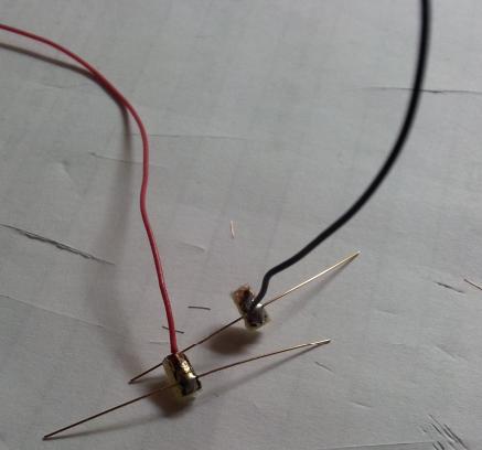

come dice Doc, sono proprio pallini di piombo da pesca. La "piombinatura" si è resa necessaria in quanto avendo rifatto tutte le prese di corrente con il bronzo fosforoso, avevo un po' di attrito sulle ruote.
Ecco le prese che ho fatto, e poi incollate con vinavil sul carrello. Ma di questo parlerò più dettagliatamente in un altro topic... :wink:

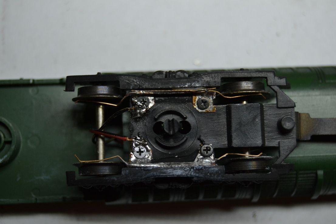

Per le prese di corrente. Non fidarti troppo del solo vinavil. La "molla" esercitata dalle lamelle con il tempo tende a staccarlo. Io metto un paio di vitine da occhiali, quelle che serrano le "stanghette", poi anche il vinavil.
Questa una foto della Le 601:
259,62 KB

ciao rob, si conosco le tue vitine :wink:
nel mio caso ho optato per la sola vinavil in quanto se fai caso ho usato vetronite ramata e non laminato di rame/ottone. Ti posso assicurare che ho fatto una sfera di vinavil tutto attorno al perno su cui poggia ...e ho fatto una prova a staccarlo e ho dovuto usare con forza il taglierino. Poi vabbè, se poi si staccherà, pazienza, la riattaccherò. :grin: (magari con la vite).

Anch'io concordo con Roberto che con il solo vinavil la presa è debole, specialmente in parti che sono soggette ad una certa tensione, forse, se non vuoi usare vitine, sarebbe meglio una colla bicomponente.

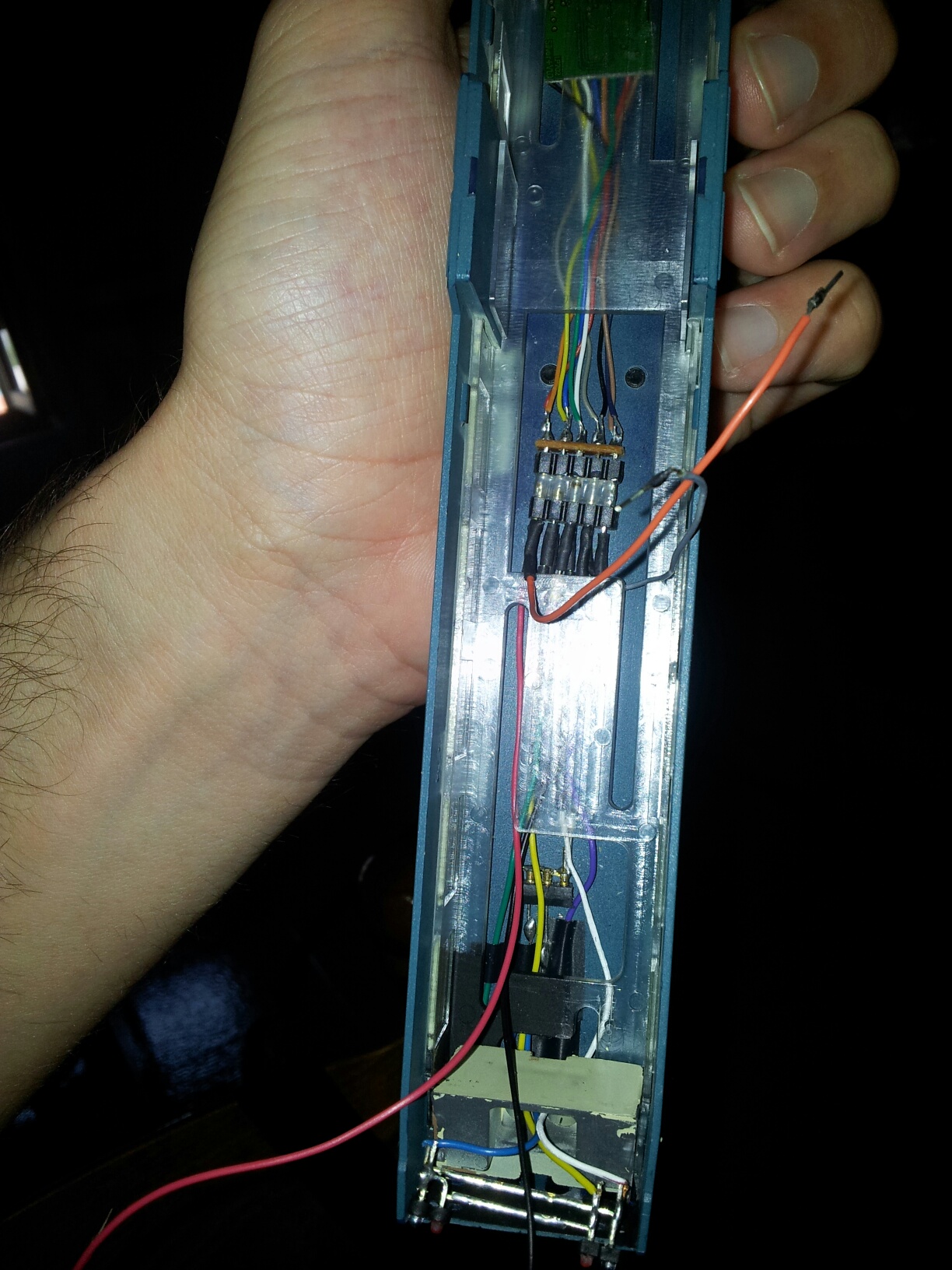

Ciao a tutti, continua la digitalizzazione delle mie aln. Stavolta è il turno della motorizzata, di seguito lo schema e la prova funzionale non ancora "on-board". Non ho ancora dato "fuoco" perchè non ho avuto tempo questo weekend di verificare che tutti i collegamenti siano ok. Vi faremo sapere....Allego il nuovo schema di digitalizzazione della aln folle, più dettagliato. A presto
229,91 KB
206,82 KB
55,7 KB
Ciao, Gianfranco

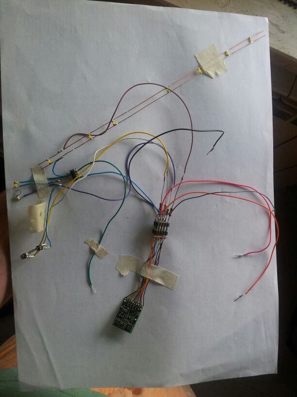

Prosegue la digitalizzazione delle Aln 663 lima, in particolare nelle foto che seguono potete vedere come ho illuminato la sola cabina sinistra con il macchinista e l'impianto molto folto per il resto delle illuminazioni (3° faro, fari anteriori); manca solo l'illuminazione interna ancora da installare.
520,23 KB
487,27 KB
491,73 KB

<center>"""""""ULTIMO AGGIORNAMENTO"""""""</center>
Vettura folle (e valido per qualsiasi vettura semipilota):
Monta un decoder funzioni Almrose a 4 uscite art. DM10421, che dà 15V di tensione e fino a 80mA ciascuna; sulle uscite 1 e 2 ho montato i fanali bianco/rossi, mentre sulle uscite 3 e 4 ho montato rispettivamente il terzo faro e la luce interna. Andiamo con ordine.
Schema elettrico:

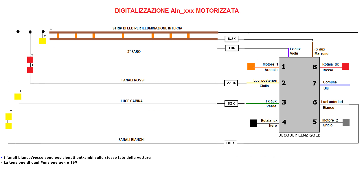

Vettura motorizzata:
Monta un decoder Lenz Silver+ (e non Gold+ come inizialmente detto) con 3 uscite ausiliarie oltre alle 2 classiche dei fanali, per un totale di 5 uscite; ogni uscita supporta 500mA per un carico massimo totale su tutte e 5 le uscite sempre di 500mA; sull'uscita filo verde ho montato una luce monocabina (cioè il led l'ho messo da un solo lato della cabina e non su ambo i lati, altrimenti avrebbe illuminato tutto l'ambaradan); sull'uscita filo viola ho collegato il terzo faro; sull'uscita filo marrone ho collegato la luce interna. Ovviamente sulle uscite filo giallo e bianco ho montato rispettivamente i fanali rossi e i fanali bianchi.
Anche qui, andiamo con ordine.
Fanali bianchi: anche qui ho usato due led bianchi caldo da 1.8mm e 4000mcd di luminosità, posizionati in serie, e con una resistenza da 180K per uno scorrimento di corrente di circa 0,055mA
(16-3-3)V / 180 = 0,055 mA
Fanali rossi: idem, ho usato due led rossi da 1.8mm e 400mcd di luminosità (un ordine di grandezza in meno dei bianchi), posizionati in serie, e con una resistenza da 220K per uno scorrimento di corrente di circa 0,05mA
(16-2.8-2.8)V / 220 = 0,05 mA
3° faro: ho usato un led smd bianco caldo e 650mcd di luminosità con una resistenza da 27K per uno scorrimento di corrente di circa 0,48mA.
(16-3)V / 8.2 = 0,48mA
Illuminazione interna: ho usato 7 led in parallelo (3 al lato sx, 1 al centro, 3 al lato dx) e con una resistenza di 22K per uno scorrimento di corrente di circa 0,59mA e quindi per uno scorrimento di corrente di ramo (in ogni led) di circa 0,08mA
(15-3)V / 22 = 0,59mA (corrente totale)
1,2mA / 7 = 0,08mA (corrente di ramo)
Tutte le luci sono comunque dimmabili attraverso apposite CV del decoder lenz.
Schema elettrico:
230,39 KB

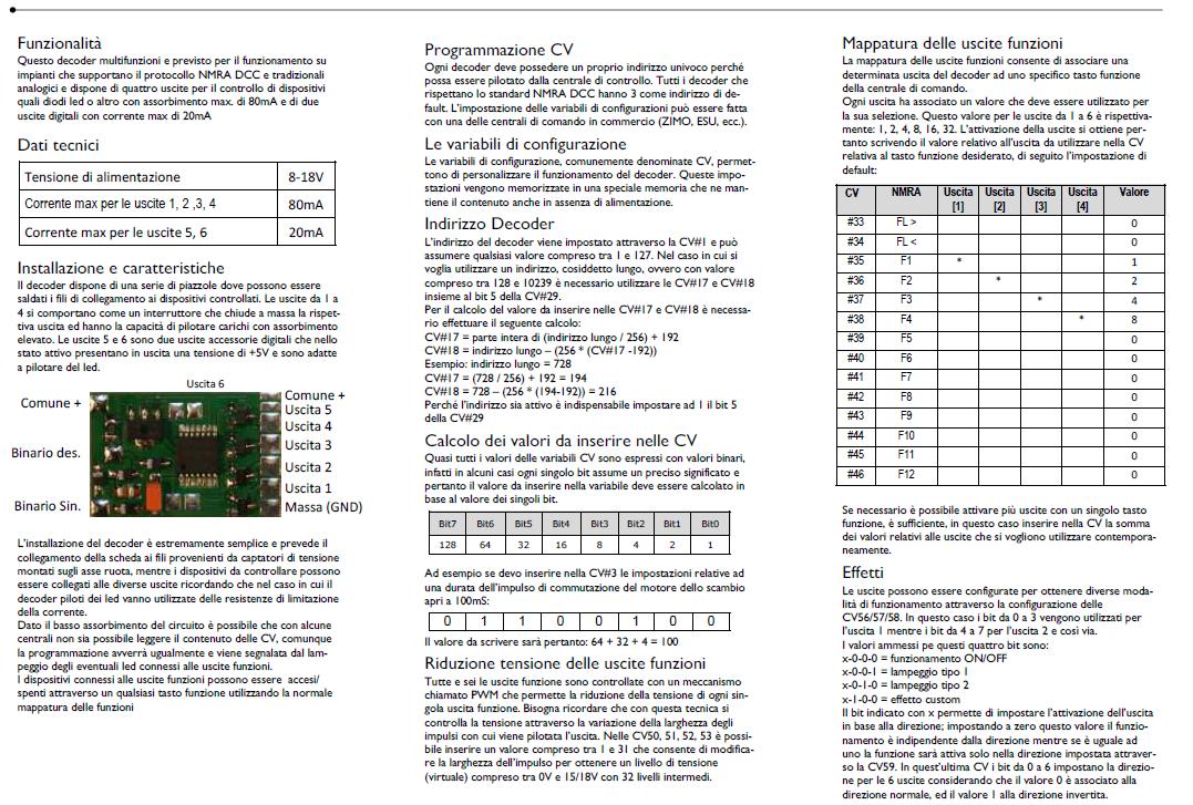

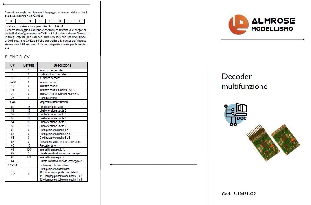

Manuale decoder Almrose art. DM10421:
88,35 KB
208,69 KB

Volevo aggiungere un paio di informazioni sul decoder Almrose installato sulla vettura folle.
1) Per fare in modo che sulla Aln folle il 3° faro sia possibile accenderlo o spegnerlo mediante il tasto F5 solo quando i fari bianchi sono accesi (e quindi che sia proprio disattivato quando i fari rossi sono accesi, in quanto non avrebbe senso tenerlo acceso), alla programmazione delle CV citate nel post precedente bisogna programmare anche queste altre due CV:
CV57=8 -> si abilita a far funzionare l'out 3 (3° faro) in base alla direzione di marcia (di default CV57=0, ovvero il funzionamento dell'out 3 non dipende dalla direzione di marcia)
dopo questa modifica, bisogna poi specificare in quale senso di marcia abilitare l'out 3:
CV59=4 -> l'out 3 funziona solo in direzione di marcia diretta
oppure
CV59=0 -> l'out 3 funziona solo in direzione di marcia inversa
2) L'altra informazione che aggiungo è quando si mappano le funzioni programmando le CV, automaticamente la CV precedente viene settato a zero. Ad esempio, CV35=1 per default; impostando CV33=1 per associare i fanali bianchi al tasto FL, automaticamente nella CV35 (che di default era 1) diviene zero. Pertanto, non è possibile associare più tasti funzione ad una uscita.
Ciao, Gianfranco
