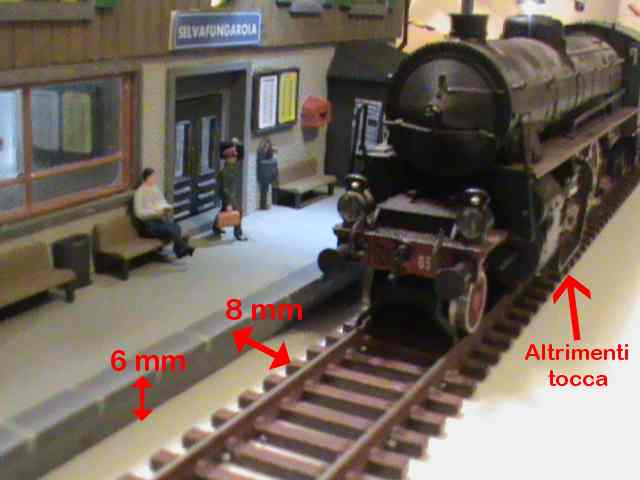

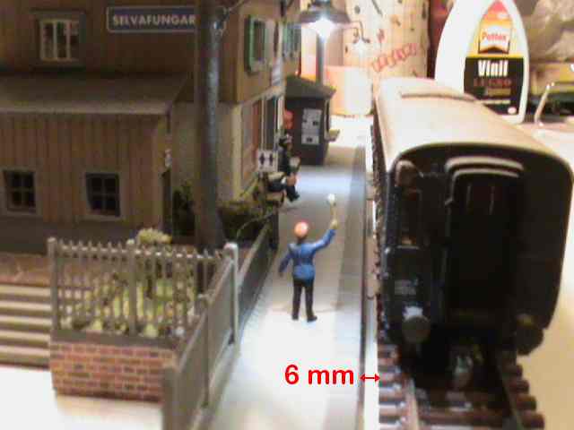

Ciao, ho recuperato alcune foto che ho scattato un paio d'anni fa.
Le misure che ho messo sono relative alla distanza del marciapiede, in considerazione al passaggio di vaporiere ed altezza credibile fra marciapiede e primo gradino di una "centoporte".
Ricordo che le vaporiere, per motivi di circolabilità, hanno i cilindri più larghi del dovuto per dare agio alle bielle nelle curve strette. Quindi, una distanza troppo realistica del marciapiede al binario, può creare collisioni.
20,18 KB
P.S. Nella foto ho utilizzato una Gr 746 RR in scala 1:80. Per la scala 1:87, si può stare leggermente più vicini:
Il binario è un Roco line
18,83 KB

Grazie anche a te Roy le foto mostrano tutto. Con locomotori tipo E636 e carrozze Centoporte penso che con 6 mm. di altezza e distanza marciapiede risolvo il problema. Certamente faro' prove preliminari. Ti saluto cordialmente.
