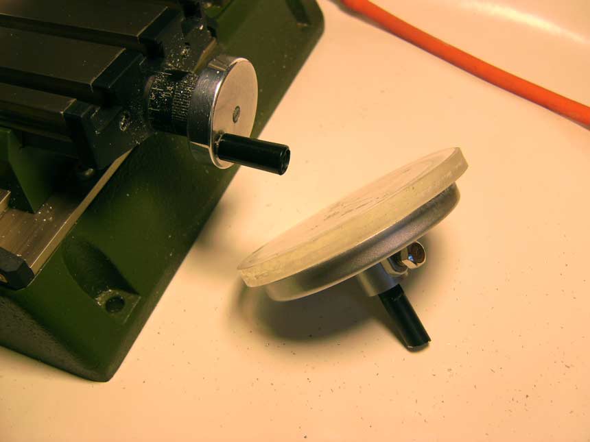

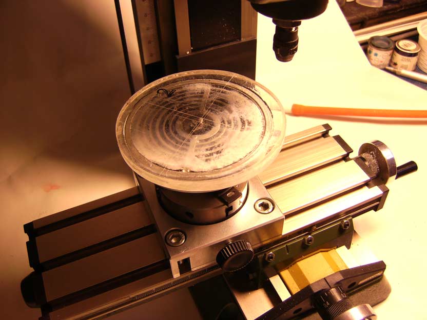

- Descrivo questa semplicissima autocostruzione che potrebbe fare comodo anche per chi in futuro l'acquisterà , ne avevo accennato nel topic "Fresatrice Proxxon "
...Fulvio..hehehe...ora che la possiedi ed hai acquistato la torretta girevole , in mezz'ora puoi fartela anche tu .
Il divisore o torretta girevole , può essere, come ho detto , un accessorio versatile ; le griffe possono essere anche rovesciate aumentandone il diametro di presa , ma se vogliamo lavorare con pezzi di scarto rettangolari o quadri , forex, legno o metalli , non lo potremo fare ; io da tempo ne sentivo l'esigenza ed una mattina mentre mi stavo recando al lavoro, mi venne l'idea , osservando la vetrina di un ferramenta ....tak ! Proviamo ! Senza grosse pretese di assoluta centesimale precisione, potremo autocostruirci questo semplice accessorio :
Acquistai per 6.00 € una sega a tazza per forare il legno , ne accorciai il gambo adeguatamente , ( giusta la misura affinchè non sia troppo alto una volta fissato sotto la fresa e ne impedisca l'uso ) ed anche se in acciaio, con una sega da ferro ci si riesce . Realizzai poi un disco in plexiglass che incollai sopra con colla cianoacrilica, la presa è ottima .
Ora il pezzo da lavorare , basterà fissarlo su questo tavolino con fine nastro biadesivo...tutto qui , ora potremo fresare in tondo o pezzi irregolari , per il forex va benissimo . :wink:

- Oops ... mi dispiace , avevo perso questo topic.. :wink: .; Grazie Marco ! Rirpondo a Giò : per la realizzazzione del disco i , si fa a mano , basta ritagliarlo da
un pezzo di plexiglass e rifinirlo con una grossa lima , anche se non è perfetto non ha importanza , deve solamente formare una base circolare cerchiamo di centrarlo lo stesso ; il pezzo trattenuto con biadesivo , ho provato , stà fermo , se ne attacchiamo diverse striscie, non ci saranno problemi di distacco . - Occhio piuttosto alla profondità della fresa , altrimenti freseremo anche il disco... , consiglio di usare la fresa da 2 o 3 mm , quella da 1 mm non la consiglio, nel caso , procedere con moltissima cautela , pena la sua rottura :wink:

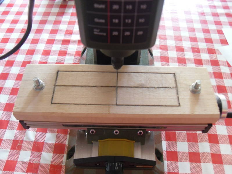

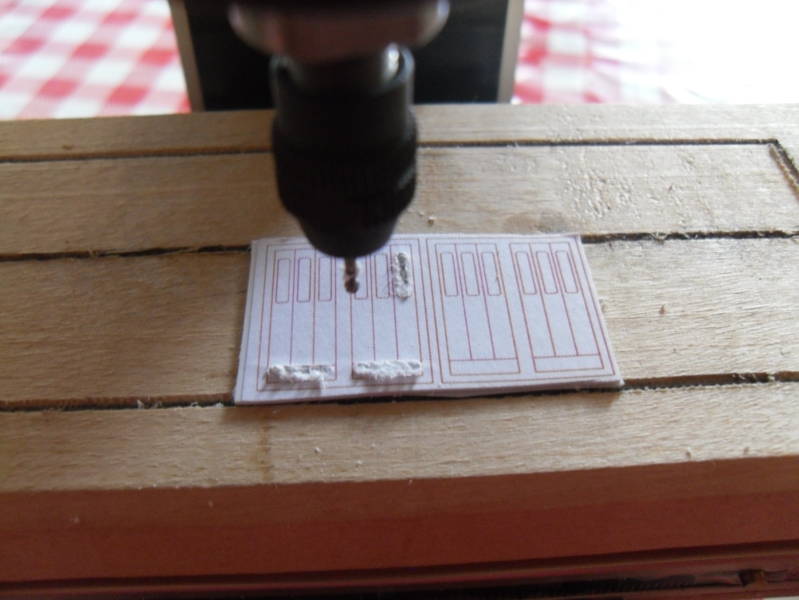

Ed ecco la mia modifica: visto che prevedo di usare la fresatrice soprattutto per il taglio di parti piane, mi sono fatto costruire dal mio figliolo una basetta di legno squadrata che poi ho fissato alla fresatrice.
Il pezzo da fresare basta fissarlo con un biadesivo e il gioco è fatto.
Visto che con l'utilizzo si rischia di rovinare la basetta, me ne sono fatto preparare un bel po', così all'occorrenza le cambio. :wink:

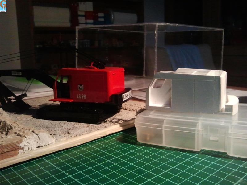

Abbiate pazienza.... Ma il pezzo lavorato (ad esempio un pezzettino di forex da 1 mm di spessore) come fate a staccarlo dal biadesivo senza romperlo? E se ci riuscite, non vi resta su attaccata la colla fastidiosissima?
Grazie.

Mi scuso se rispondo in ritardo : Il forex da 1 mm , io non l'ho mai visto e non lo userei, meglio plasticard o plastica rigida, ed ovviamente molta cautela per staccarlo aiutandosi con una lama, volendo, bagnando con alcool tutto il pezzo, se eventualmente , ma di solito non dovrebbe succedere , rimanesse della colla , usiamo ancora alcool .

Il forex da 1 mm è quello che ho usato per le pareti laterali del corpo della gru. Come vedi è molto sottile e ho provato ad attaccarlo con il biadesivo ma poi al momento dello stacco si flette e si rompe. Magari è la colle del biadesivo troppo potente..... Mah.

- Secondo me , visto che possiedi la fresatrice e stai facendo davvero ottimi lavori , al posto di usare il forex che è troppo morbido , usa plastiche rigide,
plexiglass o meglio ancora alluminio , quello venduto un profiliati , che è rigido e non vi è pericolo che si fletta , il suo spessore, generalmente da 0,70 0.85 è davvero ottimo , io lo uso sempre e non ho mai avuto problemi , ed assemblo i pezzi con cianoacrilica , mentre se si tratta di lamierini più fini allora il rischio si presenta e bisogna agire con cautela , ma lavorare con i metalli dà una soddisfazzione enorme ed i risultati sono sempre superiori rispetto alle plastiche .
