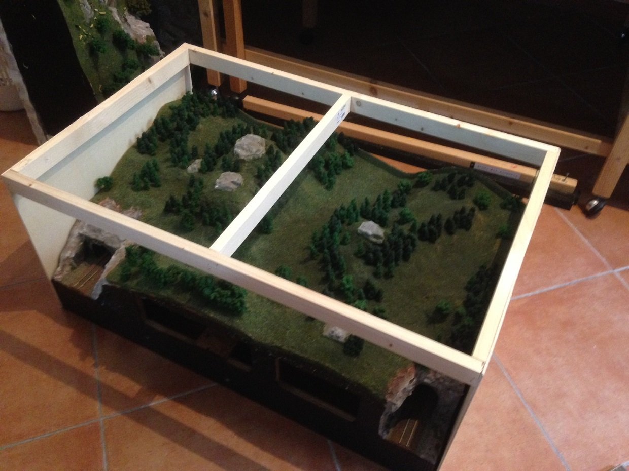

Con l'apertura di questa discussione passo dalla fase progettuale, presentata in altro topic, a quella realizzativa di un doppio modulo terminale contenente l'anello di ritorno.
Ho previsto curve di media ampiezza con angolo di 353° e tratto rettilineo di 126 mm tra i due versi di curvatura del tracciato.
L'anello poggerà su un modulo base di 55x120 cm e su un modulo parallelo di 55x85 cm; ho previsto la stessa profondità anche per un più facile assemblamento in fase di trasporto.
La scenografia è stata pensata per mascherare un pò l'antiestetico anello di binari e, per movimentare un pò il paesaggio, è stato previsto un piccolo viadotto a scavalcare una vecchia linea termica sottostante.
Due immagini per meglio rappresentare quanto esposto:

Fantastico Mauro, seguirti nel work in progress sarà un piacere. :cool:
Re: MODULO (doppio) "Galleria dell'orso"
#3 Messaggio da Marshall61 »
..... :cool: molto bello Mauro, complimenti, sicuramente l'anello così è sapientemente mascherato e la linea secondaria armonizza e giustifica il rilievo....anche io come Andrea seguirò con molta attenzione il tuo lavoro..... :wink: :grin:

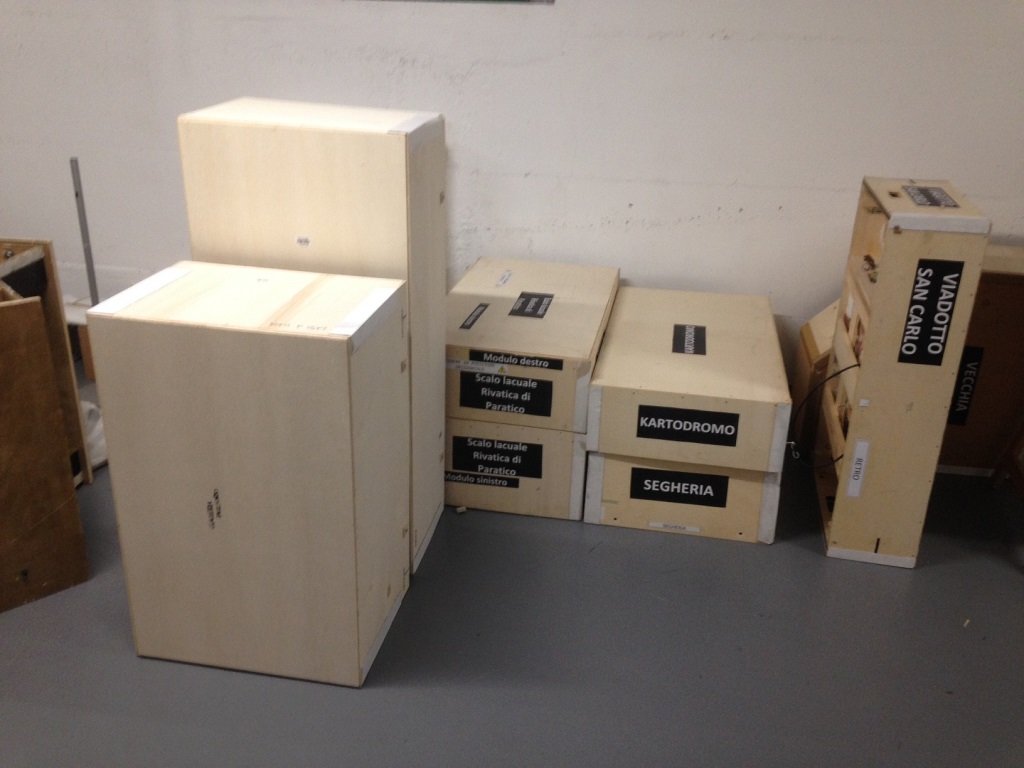

Visto che c'è tendenza ad uniformare molti aspetti dei moduli vorrei chiedere, ad Andrea in particolare che ha lo stesso problema col viadotto san carlo, di quanto aumentare l'altezza della fascia laterale dei moduli visto che abbiamo una scenografia in negativo.
Mi spiego meglio: posto che la sagoma massima in TT è di 48 mm, devo prevedere una luce di circa 5 cm tra il piano del ferro del binario che passa di traverso il modulo e il margine inferiore del ponte della linea superiore.
92,17 KB
In un modulo standard l'altezza X è 11 cm ma per avere un'altezza in Y che mi garantisca un minimo di solidità strutturale dovrò portare X ad almeno 13-15 cm, posto che il margine inferiore su cui poggiare il binario sarà ad almeno 6-7 cm al di sotto del piano del ferro.
Il senso della mia domanda è dunque: in caso di scenografia in negativo con misure standard quali corsi d'acqua, strade e ferrovie, di quanto facciamo alta la fascia laterale?
Io proporrei almeno 15 cm.
Messaggi: 5639

sono di passaggio e credo che l'altezza della fascia laterale debba essere quanto serve, in funzione del modulo.
Un modulo "straordinario" come quello di Enrico, in TT, potrebbe essere alto anche 40/50 cm.
139,47 KB
Ovviamente resteranno invariete le posizioni di accoppiamento tra i moduli (dall'alto verso il basso)
73,04 KB
Messaggi: 6558

Ma nella mia domanda avevo specificato se, con avallamenti più o meno simili come strade, ferrovie e corsi d'acqua, assimilabili quindi ad un ingombro entro la sagoma limite, si potesse pensare ad una misura extra standard.
Messaggi: 23636
#22 Messaggio da Andrea »
Docdelburg ha scritto:
Il senso della mia domanda è dunque: in caso di scenografia in negativo con misure standard quali corsi d'acqua, strade e ferrovie, di quanto facciamo alta la fascia laterale? Io proporrei almeno 15 cm.
Bravo Mauro, sono le stesse considerazioni che facevo stamane mentre abbozzavo il progetto sul benedetto ponte:
topic.asp?rand=7055475&whichpage=3,84&T ... 6320#29454
15 cm direi che può essere la misura minima anche se nel mio caso non modificherò l'altezza del pannelo frontale (il disegno è nelle proporzioni corrette) in qanto abbiamo già realizzato il telaio.
Ridurrò al minmo la base che rappresenterà anche il letto del fiume.
Credo che non dovrebbero esserci problemi.
Anche tu a mio avviso potresti starci nei 10 cm, il passaggio del treno potresti farlo "in trincea".
Certo è che con 15 cm avresti più margine.
Messaggi: 5639

giusto Mauro, avevo frainteso la domanda... [:I]
in effetti definire una quota unica per avvallamenti minimi rende tutto più lineare.
Forse nei 10cm si è un pò "tirati" ...
#24 Messaggio da marioscd »
beh, si possono sempre realizzare moduli con formati differenti, mantenendo invariata l'altezza di cintura delle testate e lavorando in negativo, come da disegno:
18,71 KB
