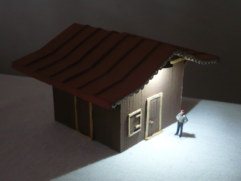

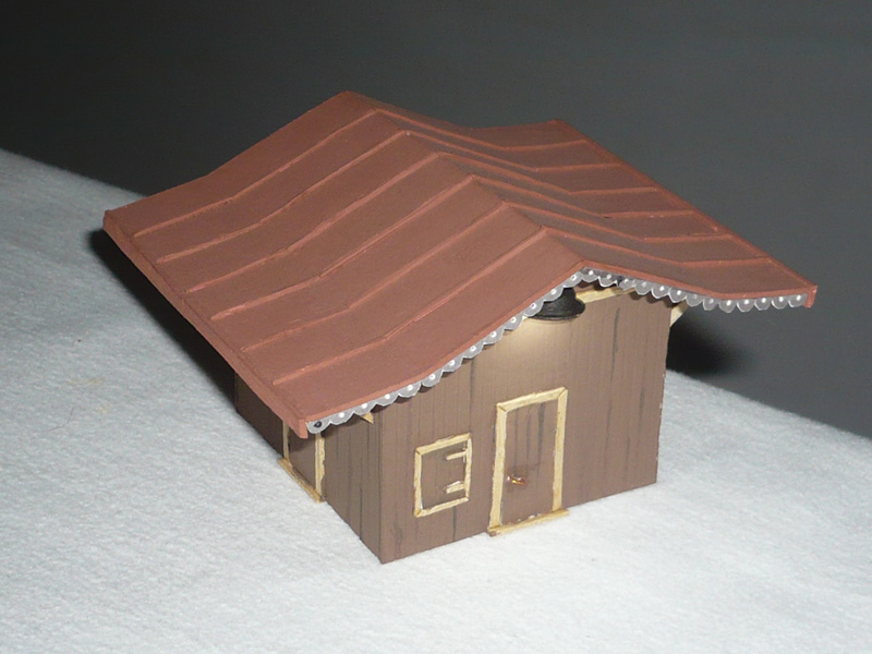

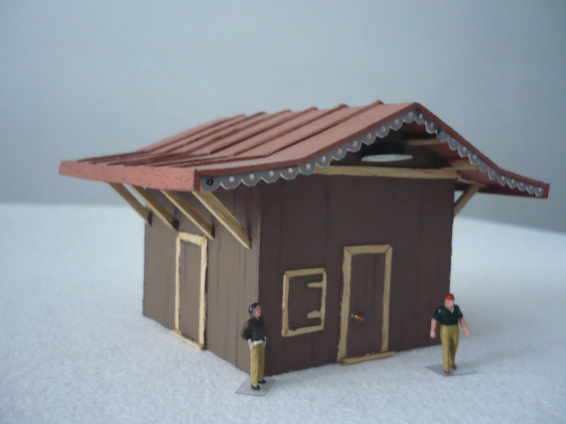

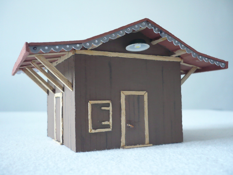

Poichè dai maestri presenti sul forum c'è solo da imparare, ho provato a copiare il magazzino di Nebbiù del grande Gianni (Kit Carson).
So già in partenza che non sono paragonabili ( :cool: ) ma cosa ne pensate della mia realizzazione? Può andare? :cool:
Non ho fatto il marciapiede dove posizionare il magazzino perchè devo ancora definirne la posizione sul plastico.

Mi sembra un lavoro molto ben realizzato, magari puoi ottenere un po' di più nella colorazione, trovando il modo che sbavi un po' meno, ma sono sicuro che il prossimo sarà ancora più bello. :wink:
Complimenti.

che tipo di led hai usato per l'illuminazione?

- Ottimo lavoro Maurizio :cool: , se posso darti un consiglio , potresti renderlo ancora più interessante con la tecnica del pennello a secco,
serve per darne più risalto alle venature del legno ed eliminare l'aspetto troppo uniforme del colore delle pareti , basterebbe intingere un vecchio pennello in una minima quantità di vernice bianca opaca , che và asciugato subito con uno straccetto , praticamente deve essere quasi inesistente sulle setole , passato sul modello , otterrai risultati
notevoli e diventerà ancora più interessante , è un vecchio trucco del modellismo . Bello l'effetto con la luce ! Ho visto al vero quel magazzino diverse volte , è ben conservato , a Tai di Cadore , bella testimonianza di una piccola ferrovia di un tempo .
Comunque Bravo , insisti :cool:

x Riccardo : I led che ho usato non so esattamente che modello siano :cool: . Sono in SMD ad alta luminosità e le dimensioni sono all'incirca 3x2,5x2 mm, vedrò di inserire una foto. Lavorando in una azienda che produce relè elettromeccanici ed elettronici ne trovo sempre qualcuno in laboratorio che può tornare utile.
Di solito li monto in serie ad una resistenza di almeno 1200 Ohm. Dato che li ho tutti solo a luce bianca, ho provato a cambiarne il colore dando una leggera spennellata sulla lenticola senza danneggiamento alcuno; in questo modo ho verificato di poter ottenere tante tonalità che possono tornare utili per le più svariate applicazioni.

Ciao Maurizio, devo dire che di manico ne hai, devi aggiustare un pochino i colori. Cerca di rendere meno omogeneo il colore, visto che si tratta di una costruzione in legno. Per il resto OK !!! :wink:
