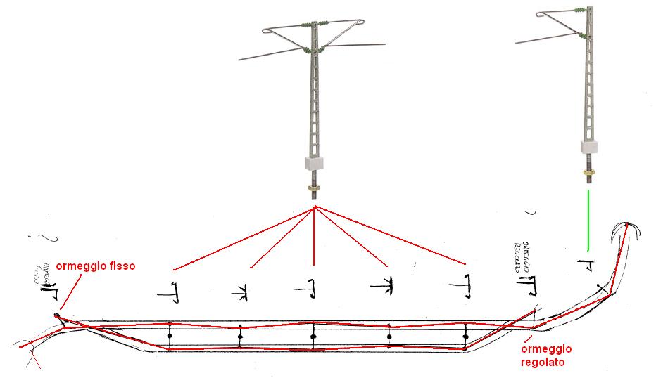

come al solito sono qui a disturbarvi per il mio plastichetto scala n in stile tedesco.
sono giunta alla difficile progettazione di un piccolo tratto di catenaria per i 2 binari principali della mia stazione (tratto che sta sulla linea principale tra i 2 portali della galleria).
ho fatto questo schemino, utilizzando ciò che ho recepito cercando su internet. ma non sono molto convinta sia giusto.... potete cortesemente controllarlo...... vi pregoooooo
nel catalogo sommerfeld ho trovato solo i pali che vi ho disegnato nello schemino (e che penso servano)..... ma quelli per l'ormeggio fisso e regolabile (nel caso si giusta la mia idea) quale articolo sono?????

Devi andare sul loro sito....e nella home e cliccare su Produkte ???si apre un'altra pagina e sopra la foto devi cliccare su... (hier direkt ansehen.) Li troverai tutto ...misure, pali, catenaria, Contrappesi ...di tutte le scale e comprese le misure di interbinario !!!!Ciao

Ciao Andrea ...io le istruzioni le ho date straprecise ...se segui il percorso che ho dato...vai nel loro catalogo e trovi tutto di tutte le scale e società.....ti danno ogni tipo di palo,traliccio,pali tenditori ...come vanno montati comprese le distanze.....non so se avete mai avuto sottomano il catalogo Sommerfeld....è una bibba di tutto....provo a postare la pagina...se ci riesco !!!!! Mannaggia e in pdf non ci riesco...... comunque inizia da pag.50 con la scala n...SBB e poi DB !!!!!!!
http://www.sommerfeldt.de/data/sommerfe ... g-2009.pdf
Attenzione questo è il catalogo completoper la N da Pag.50 come gia scritto sopra....

Quoto Dino, ed aggiungo che esiste anche l'apposito opuscolo edito sempre dalla Sommerfield che aiuta molto e,.....da non dimenticare la pinza per ricavare gli occhielli della catenaria, altrimenti non si riesce a farli!!!!!

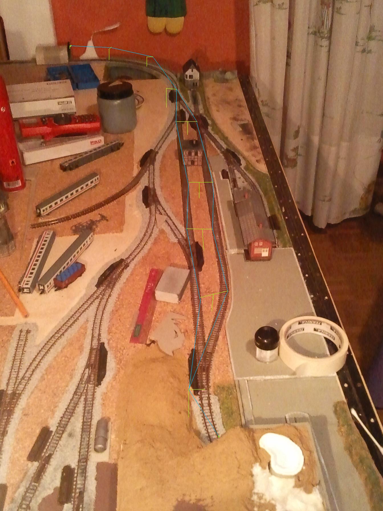

Andrea, Giuseppe, Dino, cerco di spiegarvi con una foto.
288,56 KB
la mia idea è quella di fare la catenaria come l'ho disegnata. quindi i pali sono veramente pochi e sulla linea principale da galleria a galleria.
grazie al consigli di Dino, ho capito quali pali della sommerfeldt utilizzare. (quelli a T e quelli a braccio singolo) con il filo di sezione 0,4 mm. e fin qui ci sono.
Il mio problema è che non so come è fatta la catenaria sui 2 incroci, e quindi non riesco a capire quali pali acquistare. Ho capito che sulla catenaria FS viene usato un ormeggio fisso e uno regolabile. questo vale anche per le DB? non avendo mai visto una catenaria sugli scambi dal vivo (e nemmeno in foto) non so cosa comprare.
Andrea, l'unica parte di plastico dove ho realizzato lo scenario è quella del lago, dove non passano binari (se non sul ponte) e quella del deposito dove i binari sono completamente posizionati. comunque il percorso è completamente terminato.....
come potete vedere nel tratto che sarà interessato da catenaria non ho posato neanche il ballast
ciao a tutti e ancora grazie

Allora Silvia ...loro in stazione non usano pali ....ma tralicci....di varie misure se non hai fissato i binari da pag.46 trovi tralicci e misure precise per l'interbinario...la pagina dopo seguente trovi anche i pali tenditori...ma hanno tolto i disegni con vista dall'alto...appena posso tirofuori il loro catalogo e ti mando i disegni....guarda anche in scala ho mi sembra pag.6 il loro sistema e sempre quello....e se vuoi un consiglio dai un occhi su ebay.de....scala n mi sembra a memoria la voce oberleitung...che per loro e palificazione e catenaria ..e facile che trovi degli stock di materiale a prezzo ottimo....a risentirci Dino

Silvia ho ingrandito la tua foto solo ora .....non vorrei scoraggiarti ma credo che con i binari posati così...con l'interbinario...Sommerfeld .....non ci sei !!!!! a occhio ma spero di sbagliare sei fuori alla grande .....
