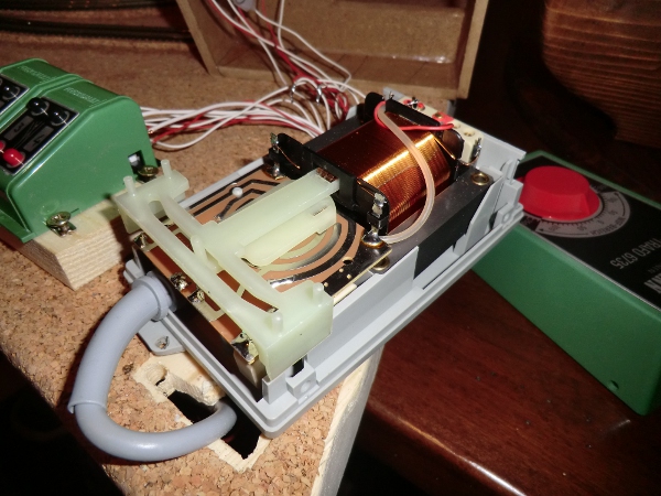

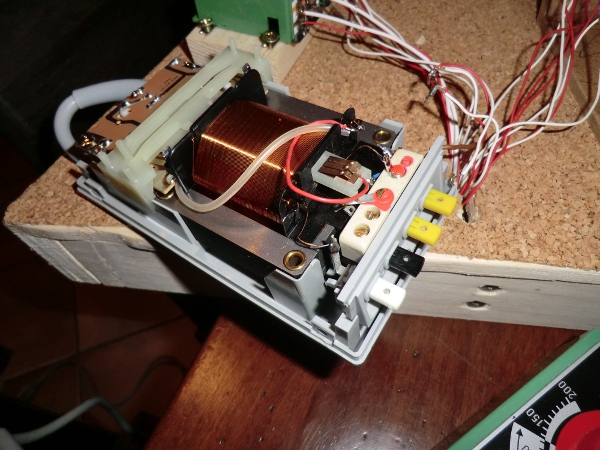

Messaggi: 5638
Re: trasformatore
#8 Messaggio da Riccardo »
ciao Claudio,
più o meno avevo il tuo problema,
il mio è il 6735 (anch'io acquistato usato) e l'ho smontato.... :cool: :cool:
181,3 KB
191,82 KB
Vi era un problema con le linguette interne di regolazione ed era un pò sporco.....
poi fortunatamente ha ripreso correttamente il funzionamento :cool:
Messaggi: 11228
Re: trasformatore
#9 Messaggio da Fabrizio »
Se l'inverisione di polarità c'è ma la loco non marcia può significare che non passa abbastanza corrente e quindi potrebbero essere le lamelle sporche. Per quel che riguarda la presenza dell'uscita in alternata solo quando hai la manopola ruotata potrebbero esserci problemi di falsi contatti interni e corto circuiti magari dovuti allo sporco. L'unica cosa che puoi fare secondo me è aprire il trasformatore ( a tensione disinserita ovviamente) e pulire tutto per bene. Molti degli inconvenienti di vecchie apparechiature sono dovuti solo a questo.
