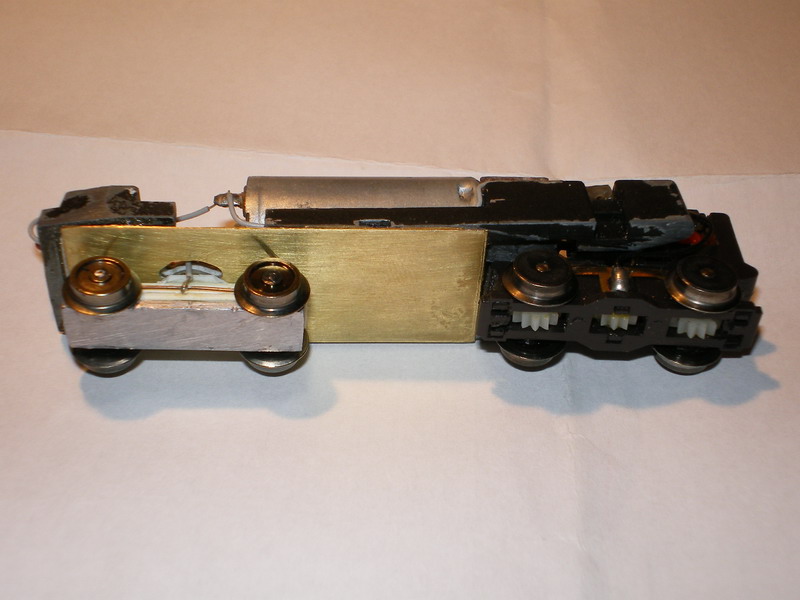

Ciao Giuseppe!
Lo so, a volte do per scontato che le cose che per me sono ormai di facile attuazione siano semplici per tutti ... ma ti assicuro che dopo che hai motorizzato un modello, ti si apre un mondo nuovo, e ti rendi conto che puoi far muovere qualunque cosa senza stare a fresare ottone e cose varie; per quelle ci vuole un'officina.
Riguardo ad eBay, ho sempre avuto delle ottime esperienze; un po' perché compro quasi sempre in Germania (ma si fanno buoni affari anche negli USA), e un po' perché probabilmente ho l'occhio allenato per quello che può essere valido ... non so.
Comunque in Germania la serietà è veramente al top e solo da quando ho il computer ho potuto finalmente motorizzare come si deve i miei modelli, e sempre con locomotive usate.
Ultimamente, per i Tigre di Mario, ho comprato alcune 212 (sempre su eBay) e mi sono arrivate delle locomotive praticamente nuove, perfettamente tenute e rodate egregiamente, tanto che mi dispiace quasi tagliarle in due.
Insomma, credimi, è veramente semplice.
Ecco una foto proprio di una E.424.
Come si nota, ho utilizzato una parte di telaio con tutto l'innesto per il suo carrello (Roco 216); poi, con una piastrina d'ottone ho unito l'altro pezzo di telaio, ricavato il foro per l'altro carrello folle autocostruito. Il motore è di un lettore CD. Grande potenza, silenziosità, presa di corrente su otto ruote, scorrimento ottimo.
Non credo sia troppo difficile (ovviamente, quanto mostrato è in scala N, ma può benissimo essere 'traslato' in scala TT).
87,78 KB
Salutoni,
Carlo. :wink:
