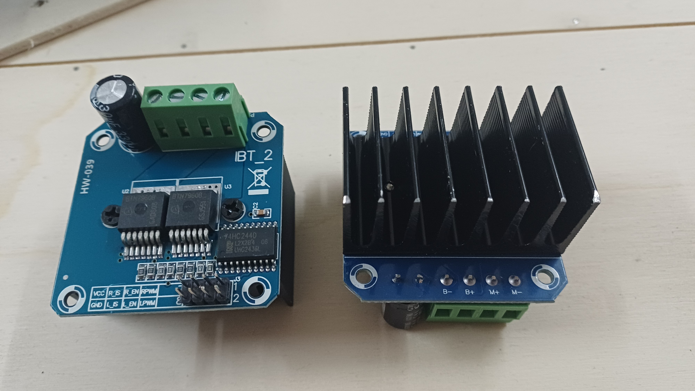

Il circuito si basa sull'utilizzo di un modulo di potenza facilmente reperibile chiamato IBT-2 in grado di gestire motori elettrici in
corrente continua fino a 43 Ampere di corrente: Queste sono le caratteristiche dichiarate dal costruttore, ma ad essere onesti trovo tale valore un po' esagerato.
Il funzionamento del modulo si basa sul principio del "ponte H".

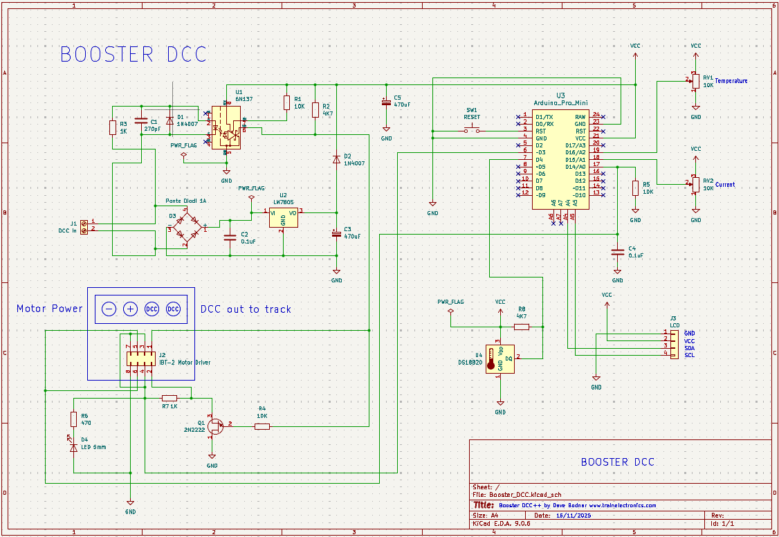

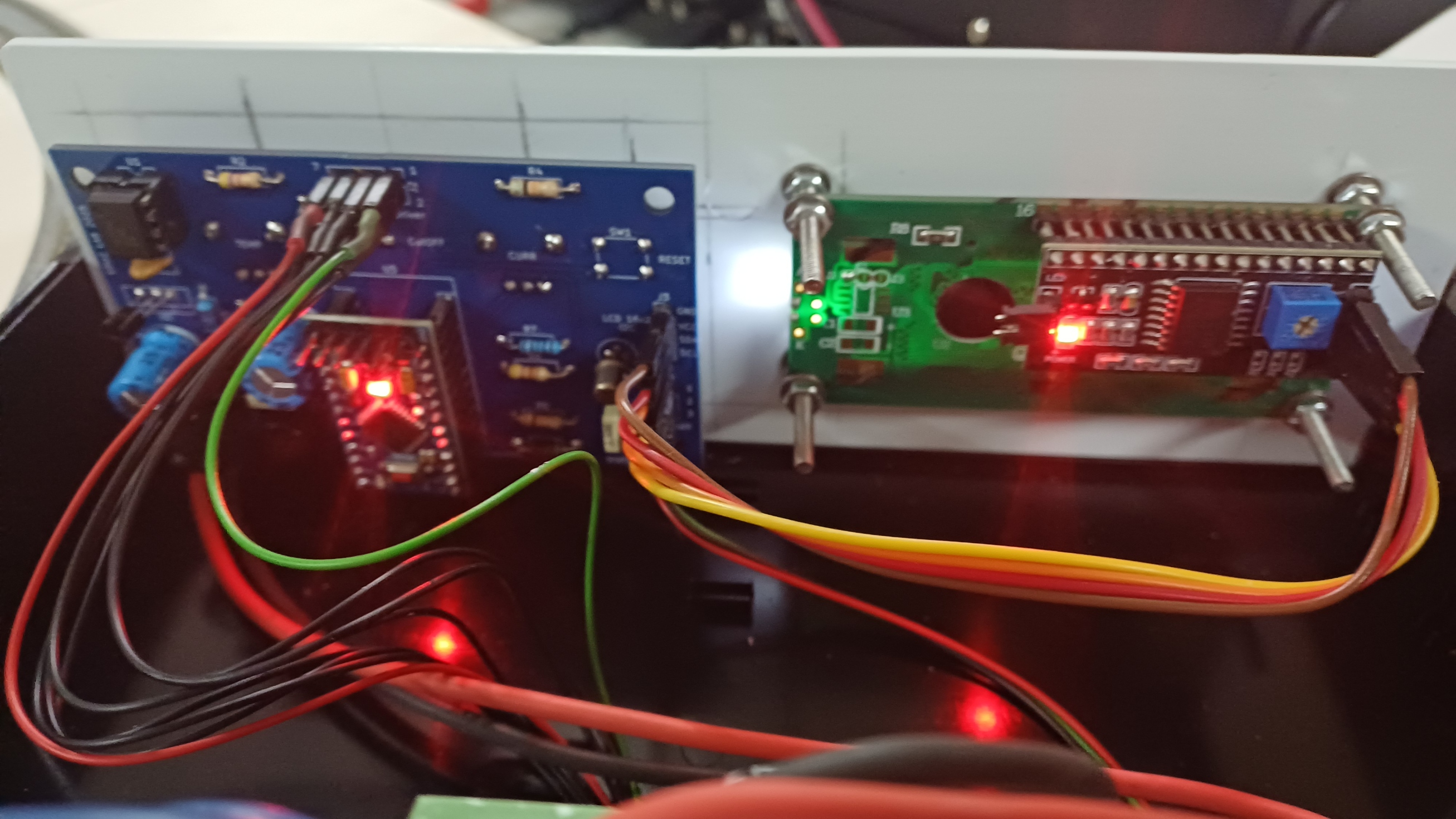

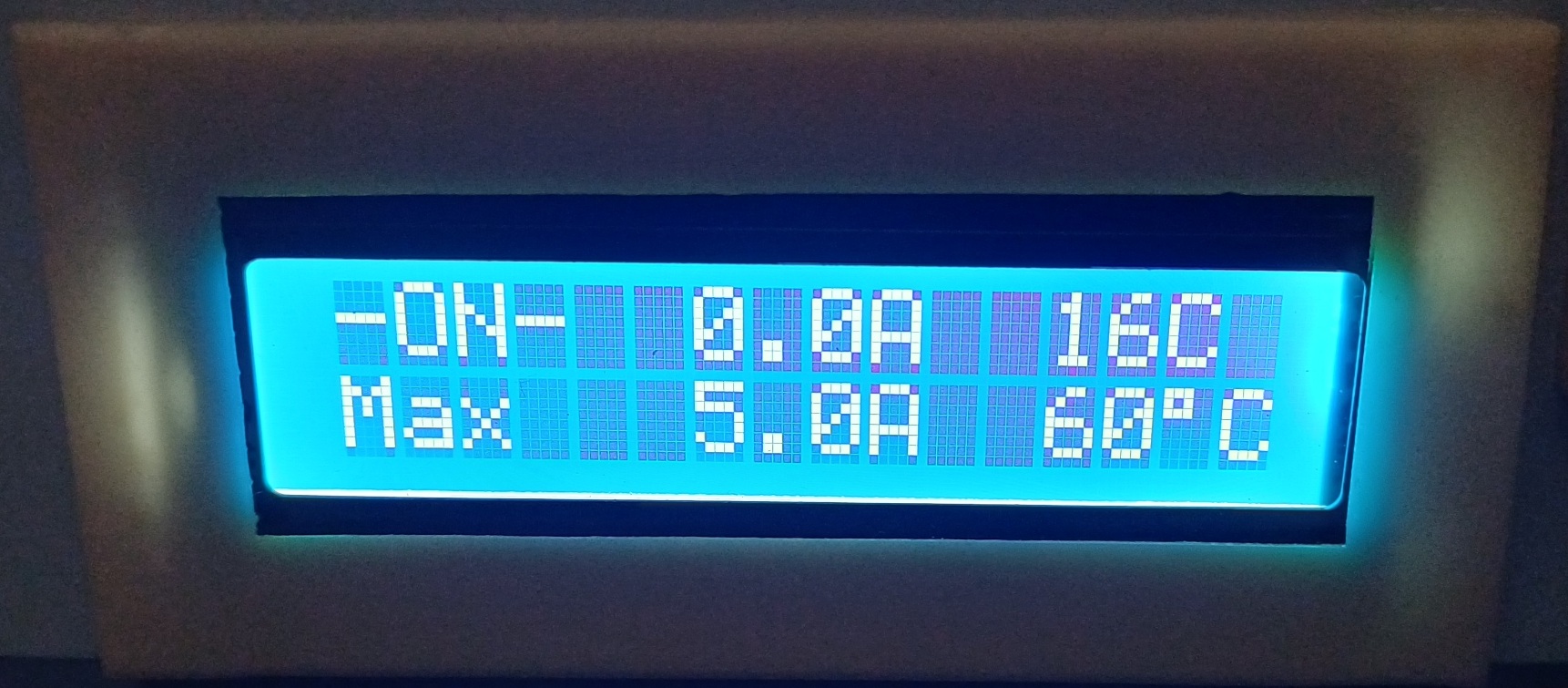

Schema elettrico: Lo schema contiene un Arduino Pro Mini per il controllo della corrente massima regolabile da 0 a 10 Ampere, della temperatura del modulo
IBT-2, anch'essa regolabile (da 35 a 130 gradi Celsius) e di un display LCD da 16x2 caratteri con interfaccia I2C.

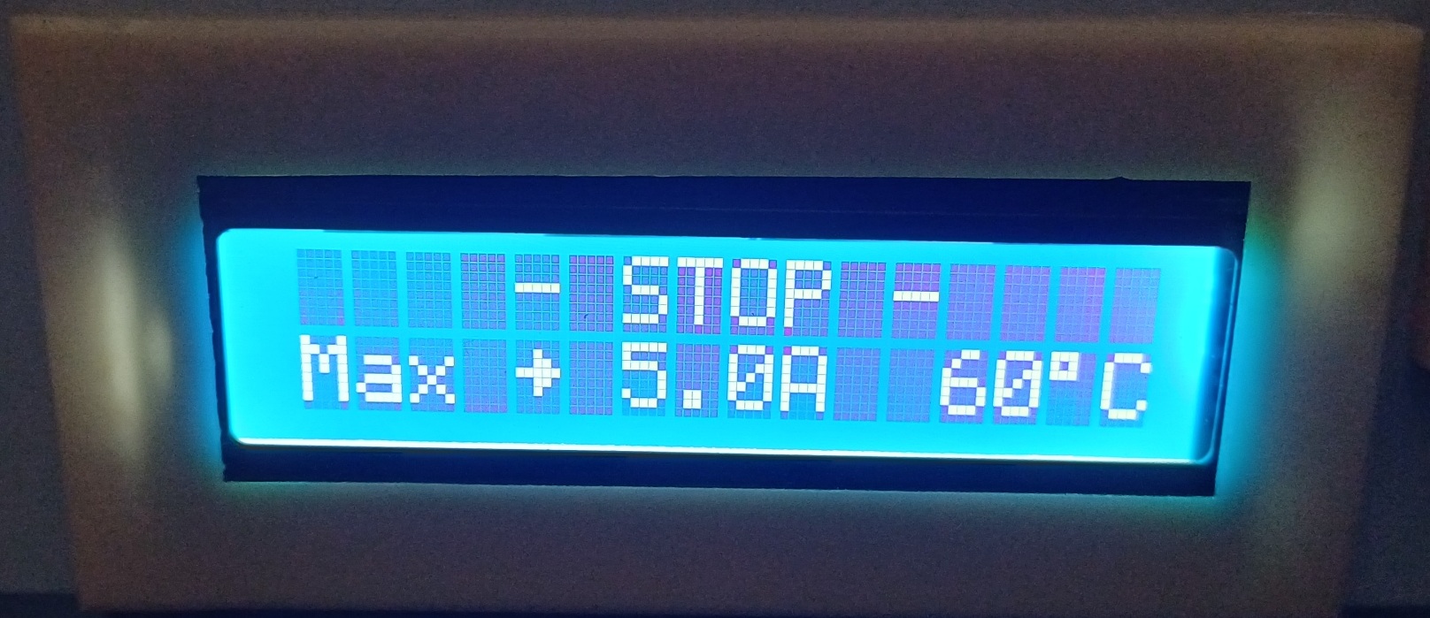

Raggiunta la soglia impostata da due potenziometri (corrente e/o temperatura max) il booster viene spento per 5 secondi.
Il circuito è ancora in fase di sviluppo, in quanto ho notato alcuni malfunzionamenti relativi alla gestione del led di segnalazione del segnale DCC
e della temperatura visualizzata sul display, la quale originariamente è indicata in gradi Fahrenheit e non in Celsius.

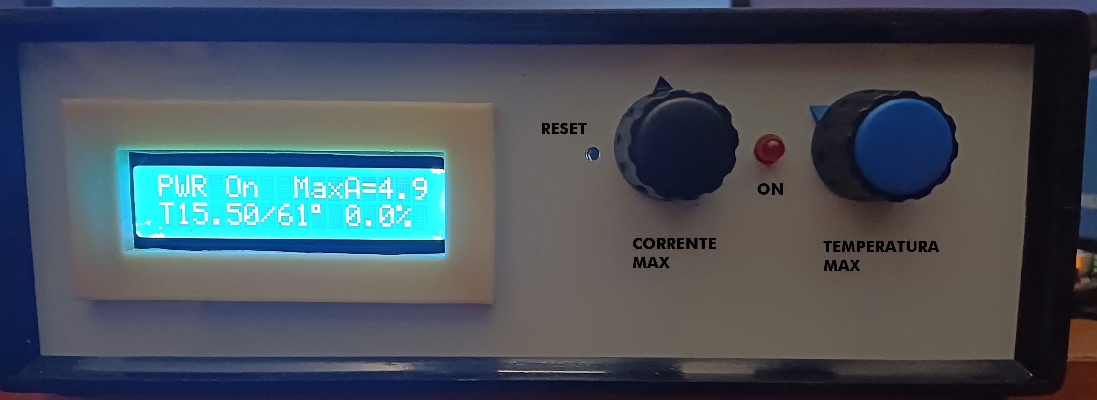

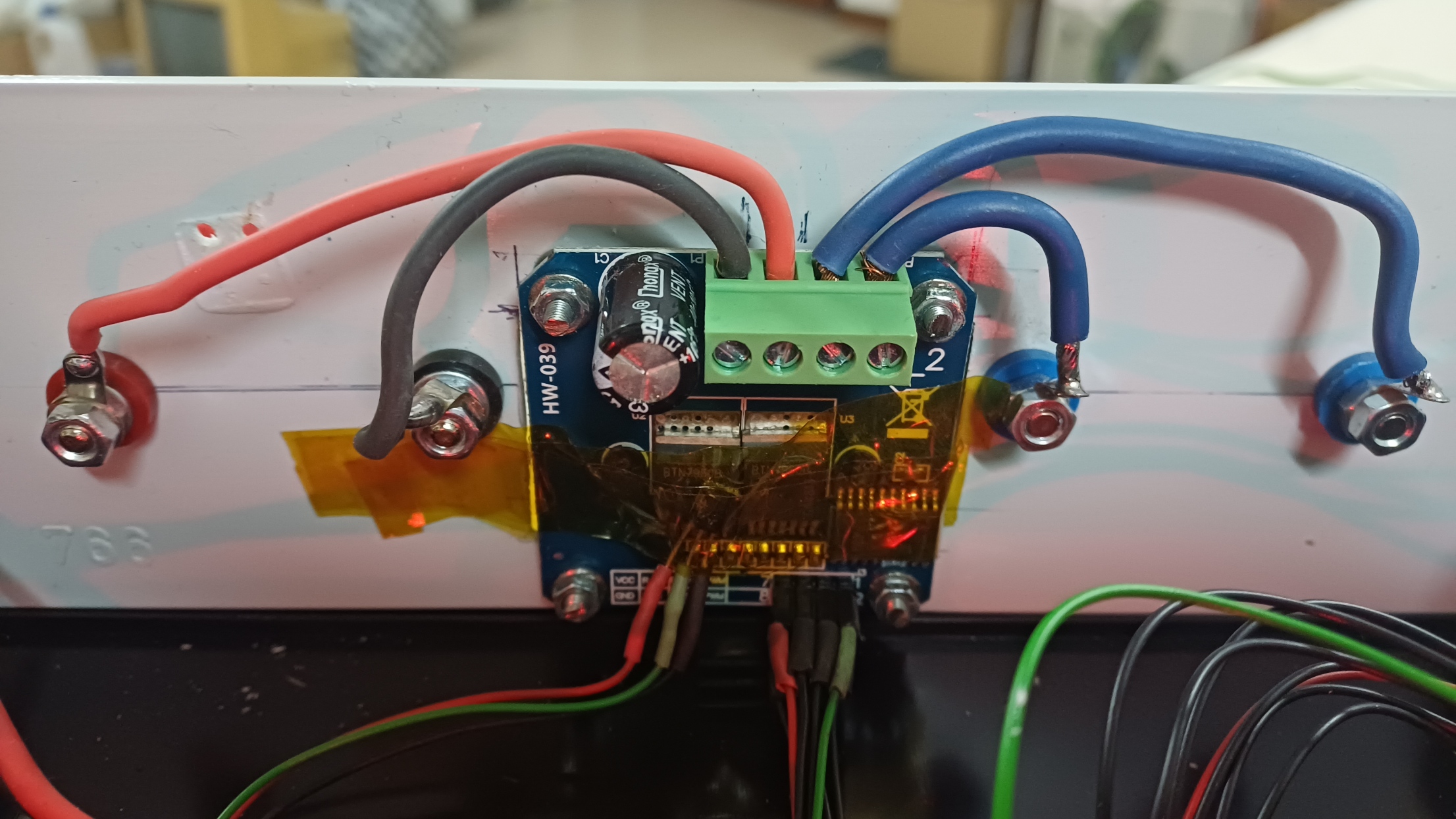

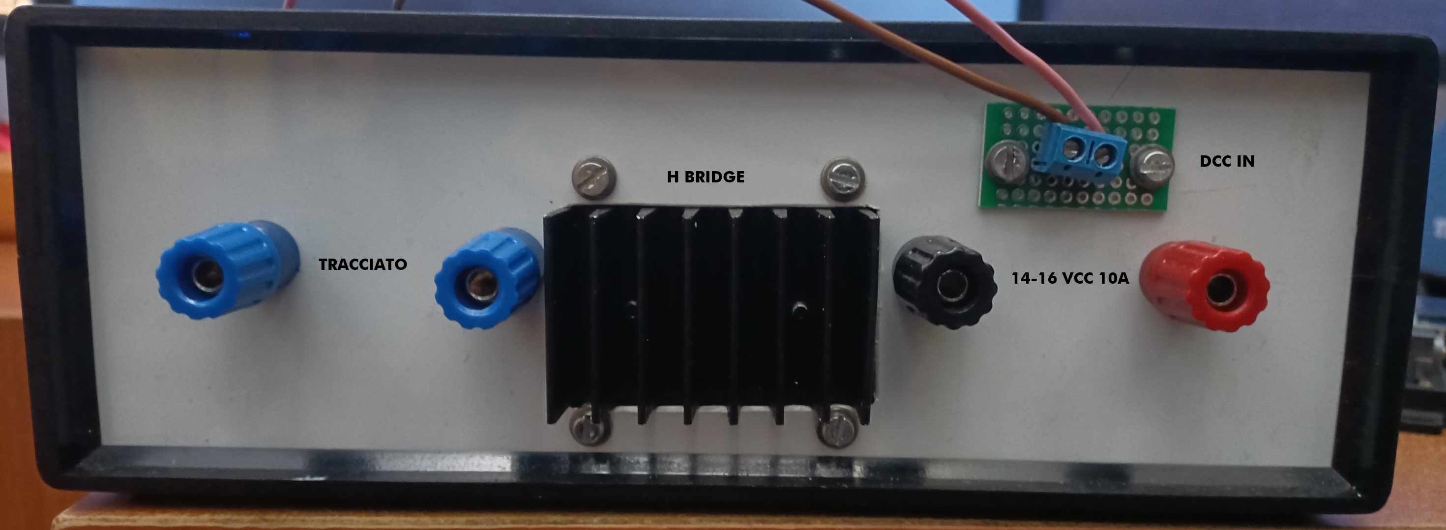

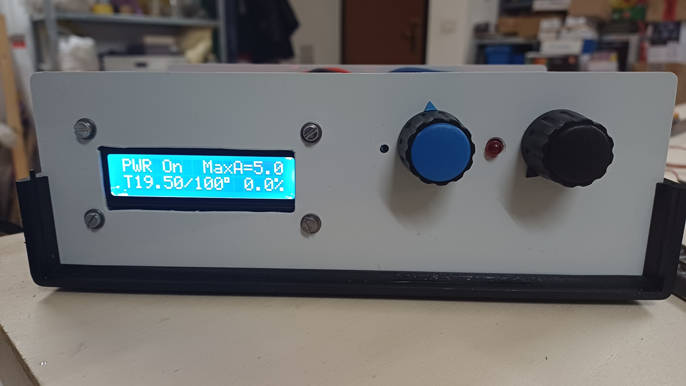

Questo è l'aspetto finale del booster: Il sensore di temperatura DS18B20 è fissato ad uno dei due chip di potenza del modulo IBT-2 con nastro "kapton" per alte temperature. Breve video di funzionamento: Conclusioni:
Il dispositivo, nonostante qualche adattamento al software che ho devuto fare, sembra funzionare bene .
Non posso dire la stessa cosa del modulo IBT-2, perché su 3 moduli acquistati ne ho trovati 2 che si rifiutavano di funzionare.
Questa osservazione è stata fatta anche da David Bodnar nel suo articolo.
Tuttavia, penso dipenda solo dalla serietà di chi assembla e vende tali moduli.
Per il resto devo ritenermi abbastanza soddisfatto.

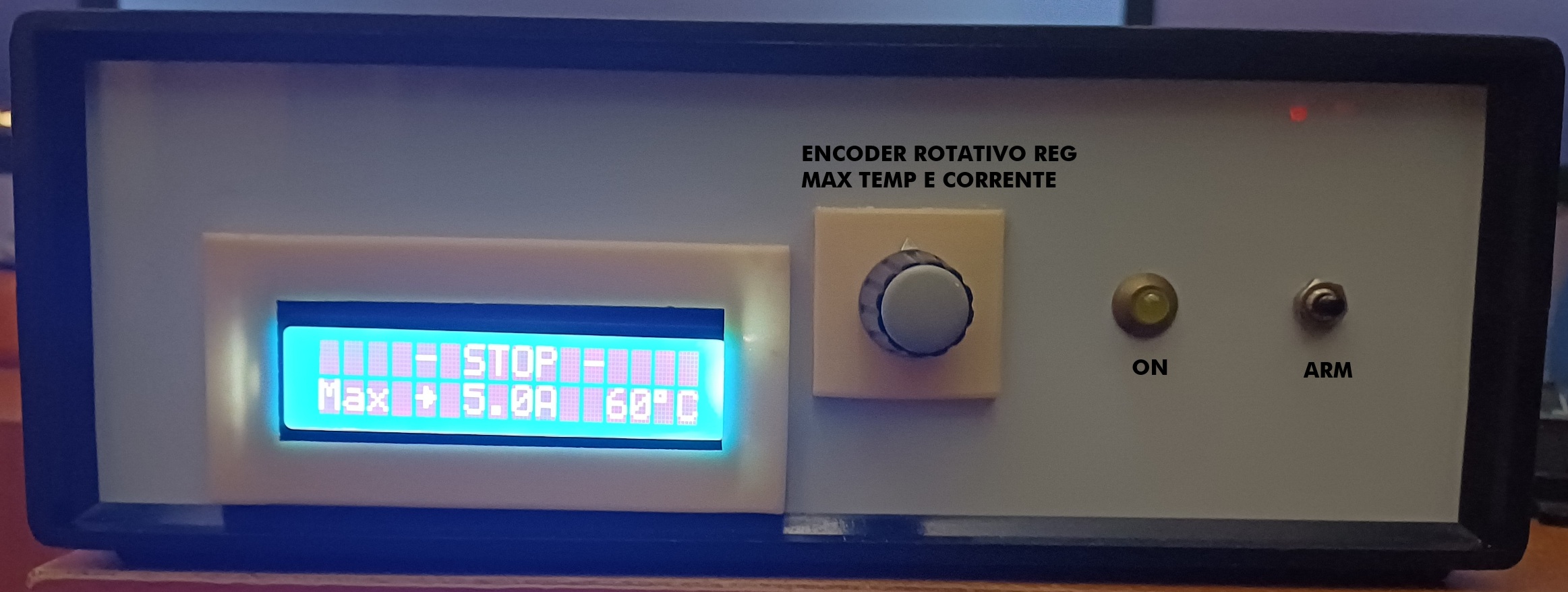

Il booster di Luca Dentella, utilizza lo stesso modulo del precedente e anch'esso usa Arduino per gestire temperatura e corrente del modulo
BTS7960. L'unica differenza sta nell'uso di un encoder rotativo al posto dei due potenziometri usati in quello di David Bodnar e dell'alimentazione
del microcontrollore.
Nel booster di David, l'alimentazione è presa direttamente dal bus DCC della centrale, mentre in quello di Luca deve essere fornita separatamente.
Inoltre, nel booster di Luca viene utilizzato solo il microcontrollore di Arduino (Atmega328P) + relativo quarzo per il clock e questo snellisce di
molto il montaggio; anche se poi ci si deve programmare da sé il bootloader di Arduino sul micro.
In commercio si trovano microcontrollori con il bootloader già installato.
Tutte le info sul progetto di Luca sono nella descrizione del video.

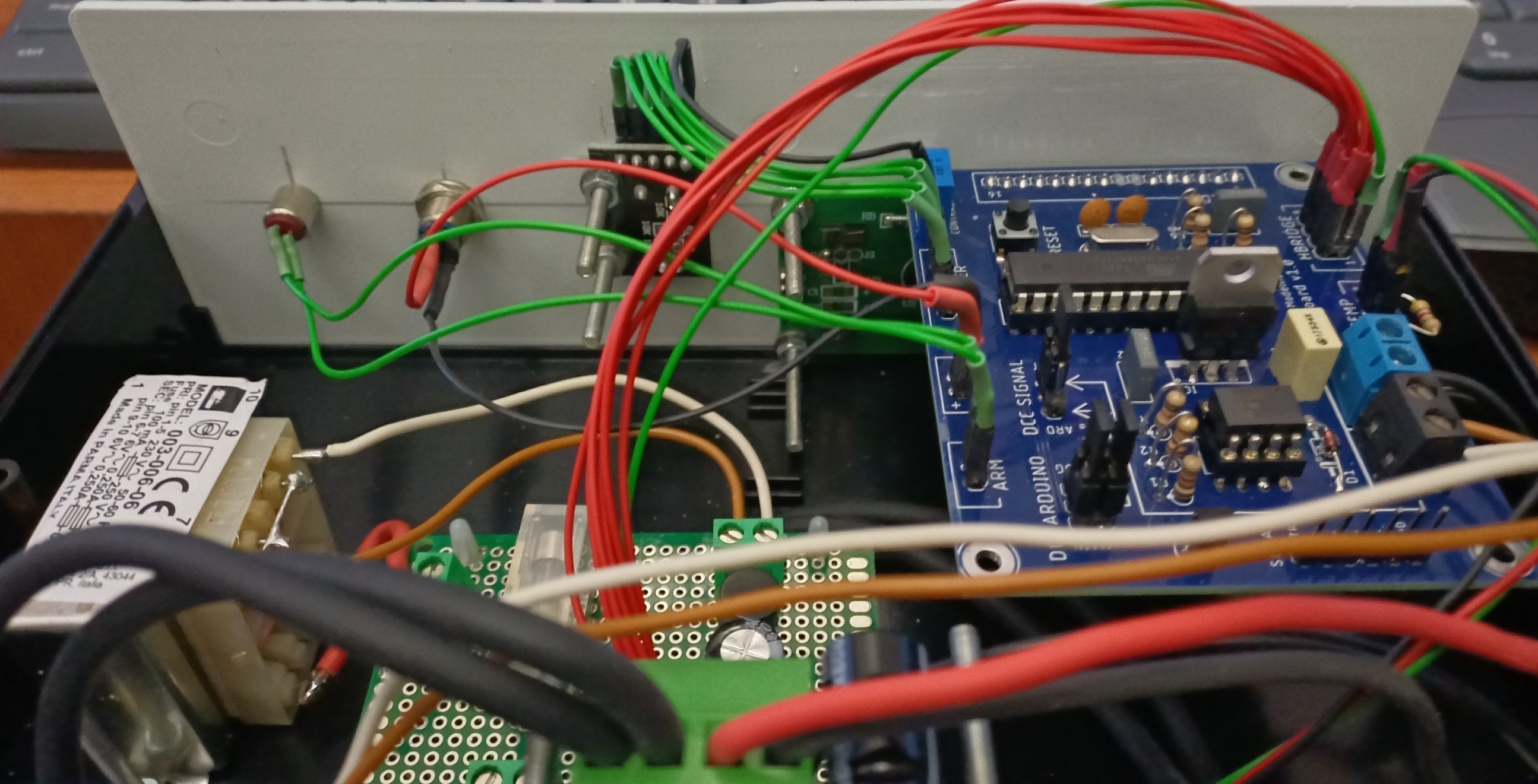

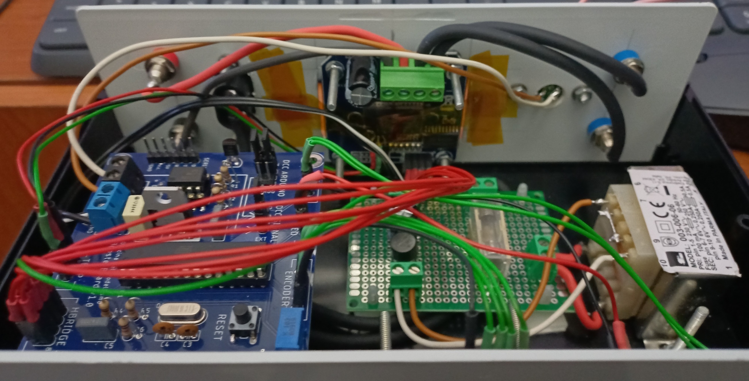

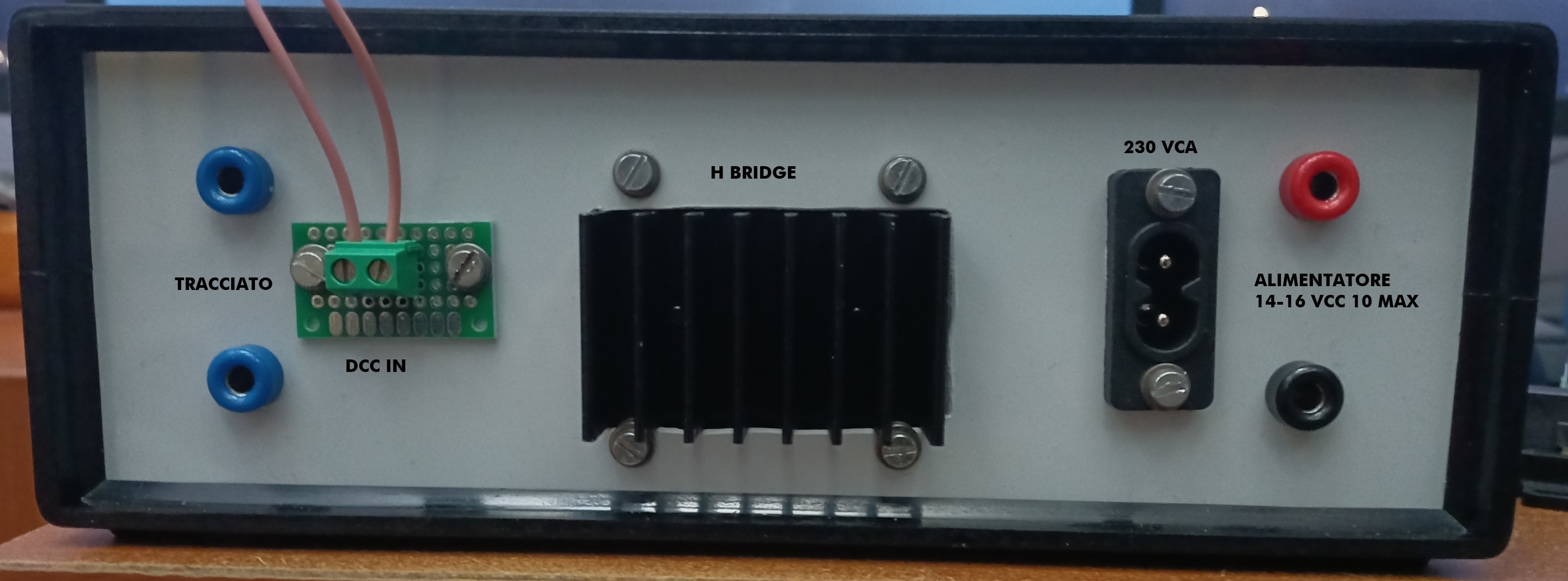

Infine, una serie di foto che mostrano le differenze tra i due booster.
