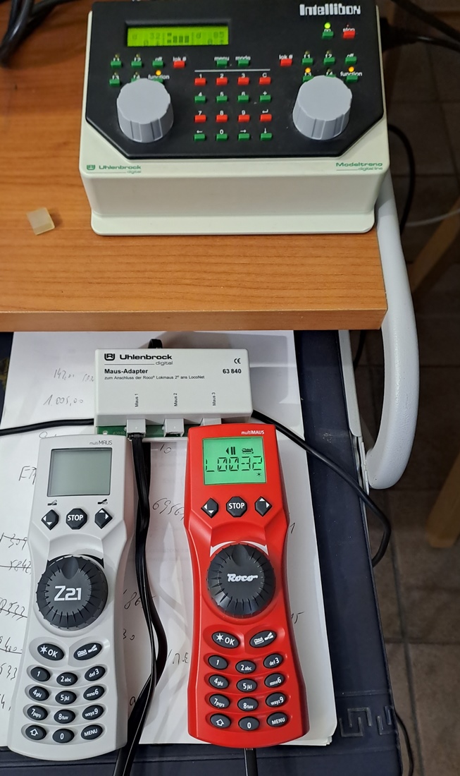

Ho le seguente configurazione di device...
- Intellibox art. 65000
- Uhlenbrock Maus Adapter art. 63840
- MultiMAUS Z21 Roco art. 10835
Non guardate il MultiMaus Roco rosso art. 10810 (centrale roco art. 10764), questo funziona benissimo nella configurazione.
... collegate ad un impianto in DCC.
Collegando il MultiMAUS Z21 Roco art. 10835 riesco a dare comandi diversi a rotabili e deviatoi per due o tre volte, poi si blocca e talvolta compare l'errore 13
MultiMAUS Z21 Roco art. 10835 - Grigio
Più volte ho provato a sostituire tra loro i due MultiMaus, anche a caldo, ma succede che quando metto sotto il MultiMaus Z21 grigio questo mi va in "crisi".
Temo che ci sia una incompatibilità di comunicazione, infatti quando si blocca il MultiMaus il led rosso del Uhlenbrock Maus Adapter smette di lampeggiare, come se MultiMaus Z21 grigio e centrale Intellibox smettessero di "parlarsi".
Escludo problemi di cavi visto che rimettendo a caldo il "MM Rosso" il tutto torna normale.
Si accettano pareri o esperienze analoghe...

Mi vien da pensare che si sia un incompatibilità tra i firmware del Mulimaus grigio e il MausAdapter.
Potresti verificare che firmware montano i due multimaus? probabilmente quello grigio dispone dell'ultima versione 2.00, mentre quello rosso avrà una versione più vecchia. Se è così, la sola che potrebbe sistemare è Uhlenbrock, aggiornando il mausadapter (ammesso che sia possibile).
Probabilmente si potrebbe risolvere anche facendo il downgrade del firmware del Mulimaus grigio, ma serve una Z21/z21/z21start per farlo.

Moreno, grazie per la risposta.
Ho i tuoi stessi dubbi, ma escluderei il Maus Adapter art. 63840, in quanto questo non fa altro che mettere in comunicazione la Intellibox (via presa Loconet-T) con il MultiMaus dandogli inoltre l'alimentazione.
Attenzione che i cavi sono diversi (pur avendo la stessa presa a 6 poli) ed il loro uso è tassativo in quest'ordine:
- da Intellibox ad Maus Adapter va usato quello in dotazione a quest'ultimo
- da Maus Adapter deve essere usato quello in dotazione al MultiMaus.
Dunque si va al MultiMaus che tra le due versioni (rossa art. 10810 e grigia art. 10835) di certo hanno un firmware diverso e come giustamente affermi Tu, necessita una Z21 (nera) per sistemare il firmware.
Vediamo come si evolve il problema.

Non escluderei il Maus Adapter art. 63840, per "mettere in comunicazione la Intellibox (via presa Loconet-T) con il MultiMaus" deve appunto effettuare una conversione dei messaggi da XBus del multimaus a Loconet della Intellibox. Se Roco ha cambiato qualcosa nel formato dei messaggi, sarebbe necessario che Uhlenbrock si adegui.
Inoltre ribadisco che per aggiornare il firmware del multimaus serve una Z21/z21/z21start qualunque, non deve essere necessariamente la nera.

Grazie Moreno, vedo di indagare lato Maus Adapter...
Invece per la Z21 ero convinto ci si dovesse basare sulla Z21 nera, se non altro per scaricare il firmware nuovo su di esse e poi trasferirlo al Multi Maus (tieini conto che non ho avuto occasione di "smanettare" con il mondo Roco Z21.

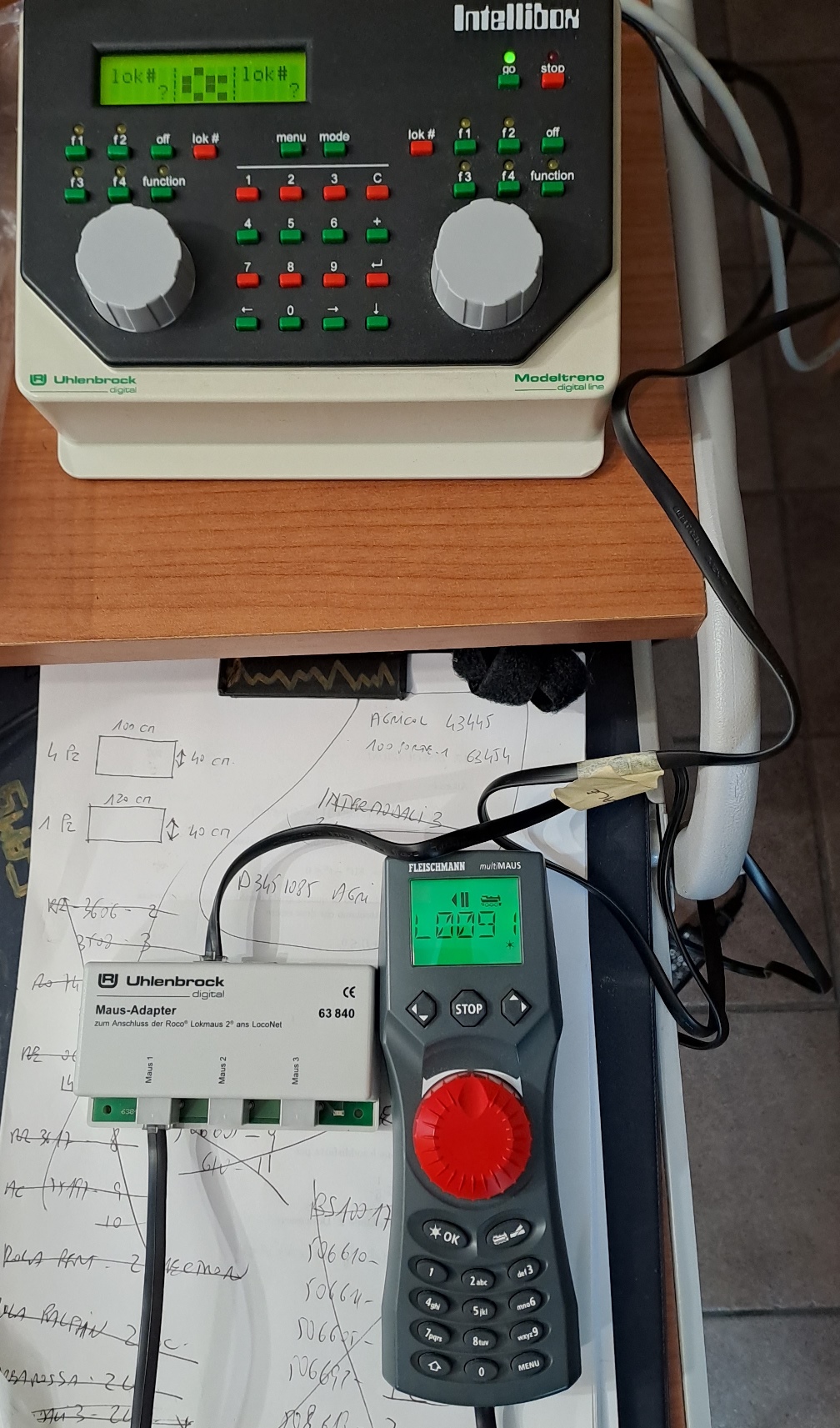

Alla fine, dopo aver consultato chi di dovere ed in grado di dare una risposta certa, il verdetto è che il MultiMAUS Z21 Roco art. 10835 (grigio chiaro) NON È COMPATIBILE con la configurazione:
- Uhlenbrock Maus Adapter art. 63840.
Di conseguenza non trovando sul mercato un MultiMaus Roco art. 10810 (rosso) che è compatibile, si è ricorso ad un MultiMaus Fleischmann art. 686701 (grigio scuro).
I comandi vanno dal MultiMaus a RocRail, ma non viceversa ed esiste una limitazione di uso delle sole prime otto funzioni del rotabile in quel momento impostato sul MutiMaus.
