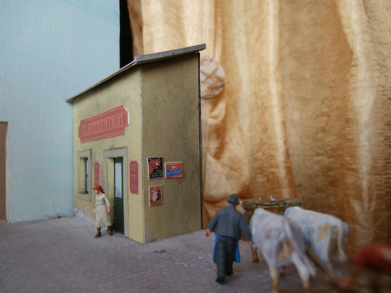

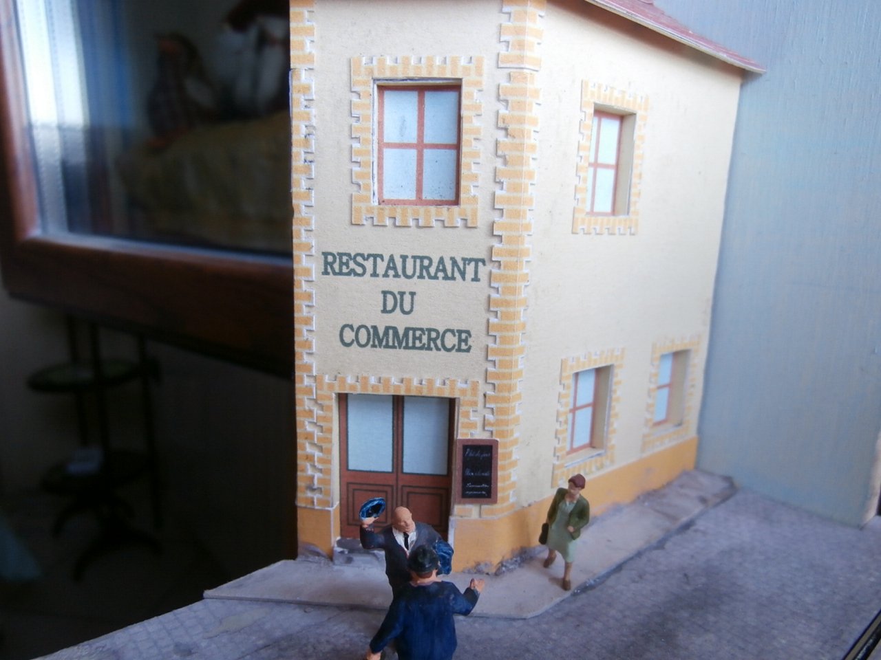

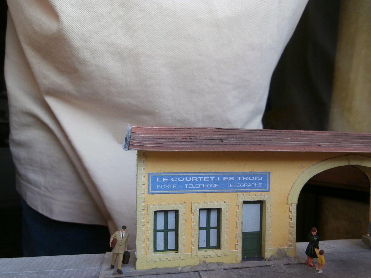

Nella mia pochezza informatica avevo fatto questo con Inkscape ....
sulla lavagna c'è il menu del giorno scritto a mano dal proprietario (ci vuole la lente lo ammetto) ....
.... un po' di pubblicità .....
.... altra insegna e altra pubblicità
la vecchia insegna dipinta sul muro
.... e infine la stazione.
Ovviamente anche tutti gli infissi e le cornici dei vani sono stati fatto allo stesso modo
:D
P.S. Non ho ritoccato e se sono storte è perche c'è giusto lo spazio per infilare una di quelle macchine formato scatola di sardine

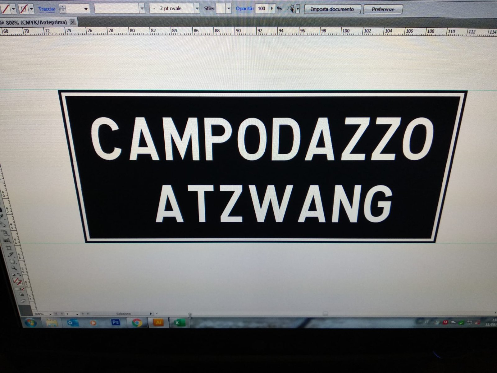

Oggi, con Illustrator CS 5 ho provato a realizzare questo... che ne dite?
Ovviamente è solo una prova, devo aggiustare le misure.

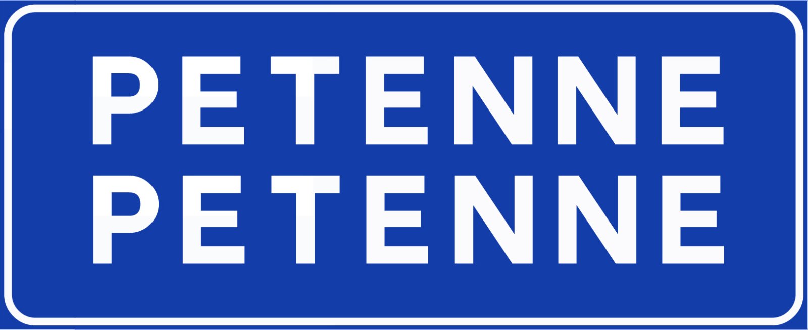

Emiliano, io ho scritto separatamente i due nomi da mettere sul cartello e poi li ho uniti con Photoshop.

Emiliano, il vantaggio di questo metodo è che li puoi allargare o restringere come ti fa comodo.

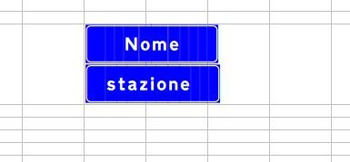

Ho fatto una prova con Excel che ha dato il seguente risultato
Prova Cartello.JPG (10.32 KiB) Visto 3882 volte
In pratica mi sono posizionato su una cella, ho scelto il carattere Bahnschrift semibold grandezza 14,
prima di scrivere il nome ho riempito la cella col colore personalizzato (Rosso=38, Verde=85, Blu=184), poi ho scritto i nomi con colore bianco con le opzioni di centratura orizzontale e verticale tutta di seguito, mi sono posizionato col cursore prima del secondo nome ed ho ottenuto la scomposizione su due righe con la combinazione dei tasti ALT+INVIO che significa interruzione riga, mentre CTRL+INVIO significa testo a capo in automatico a fine colonna.
Dopo ho inserito l'oggetto rettangolo con angoli arrotondati, ho tolto il riempimento, ho un pò aumentato la linea di contorno e dato il colore bianco.
Poi ho posizionato l'oggetto sulla scritta adattando sia la cella al contenuto della scritta e sia l'oggetto.
Il risultato è quello che ho allegato.

Io ho fatto un po'di prove con Adobe Illustrator CS 5, devo affinare ancora qualche dettaglio ma direi che ci siamo....
Se volete, appena ho finito gli aggiustamenti, posso allegarvi un paio di file, modificabili con Adobe Illustrator CS5. Che ne dite?

adobel55 ha scritto: giovedì 12 agosto 2021, 16:01 Ciao a tuTTi
Un'altra possibilità operativa mi sembra, comunque il sito proposto da Fabio è un ottima soluzione.
