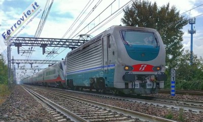

Secondo alcune voci gli ETR 470 sarebbero destinati ad essere utilizzati in Grecia, dove il Gruppo Ferrovie dello Stato Italiane (FSI) opera già come impresa di trasporto ferroviario con TrainOse.
In passato, un treno ETR 485, era stato inviato in Grecia per delle prove (vedi: http://www.scalatt.it/forum/viewtopic.p ... 85#p256048), in vista proprio dell'impiego di treni simili.
Il treno ETR 470 n° 07 è presso la SITAF di Rottofreno (PC), mentre il treno n° 1 è stato qui trasferito da Vicenza il 22 Settembre. I mezzi dovrebbero riceve, in questo stabilimento, le modifiche necessarie per la circolazione in Grecia. Le modifiche riguardano principalmente la parte elettrica, che sarà adattata per l'utilizzo su linee ferroviarie alimentate a 25 kV 50 Hz, sistema in uso in Grecia. Attualmente tutti i treni ETR 470 sono alimentabili a 3 kV cc e 15 kV c.a. essendo stati sviluppati per le relazioni Italia-Svizzera, poi ritirati con l'arrivo dei treni ETR 610.
Foto: https://www.ferrovie.it/portale/articol ... SNo6Kx2Qxg
ETR 470 n° 1 in trasferimento dall'impianto Trenitalia di Vicenza allo stabilimento SITAV di Rottofreno dove sarà adattato alla circolazione su rete Greca

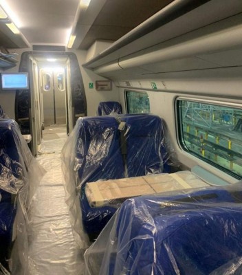

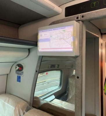

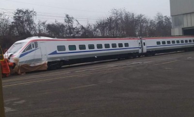

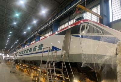

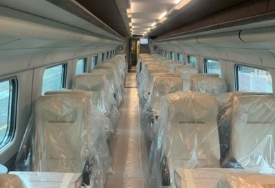

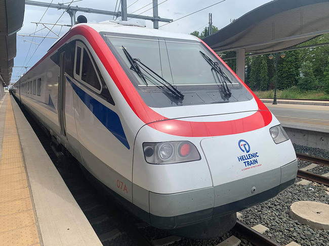

E' pronto il primo ETR 470 per l'invio in Grecia. Il primo treno ad essere stato trasformato per TrainOse è il n° 07, che ha ricevuto nuovi interni, una nuova livrea e tutte le modifiche necessarie per l'alimentazione a 25 kV c.a. in luogo di quella precedente bitensione 3 kV cc 15 kV c.a.
Il treno è stato trasformato presso la SITAF di San Nicolò e sarà inviato in Grecia il 12 Gennaio, per poi prendere servizio nei prossimi mesi sulla linea Atene-Salonicco. E' prevista la trasformazione e l'invio in Grecia per tutti gli ETR 470 ex-Trenitalia, mentre quelli ex-SBB sono stati demoliti, ad eccezione di alcune casse utilizzate per il recupero di un ETR 485 coinvolto in un incidente. Il treno ETR 470 n° 01 (numerazione originaria) è invece in lavorazione presso l'impianto Trenitalia di Vicenza.
Il nuovo treno (ex ETR 470 n° 07) è stato marchiato ETR 470 n° 01.

Immagini di esterni ed interni del treno dal profilo Facebook di macchinisti italiani
https://www.facebook.com/macchinisti.it ... 139265675

Arrivato in Grecia il treno ETR 470 n°01 (ex ETR 470 n°07)
