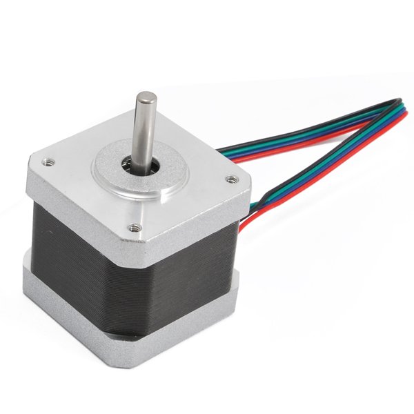

Dovrebbe essere un Nema17 200 step

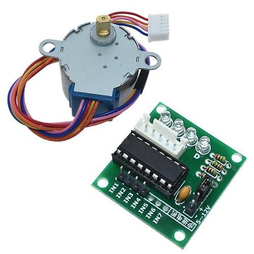

ma può andare bene anche questo più piccolo con 64 step
lo trovi già con il suo driver ULN2003A, dipende dall'uso che devi fare.

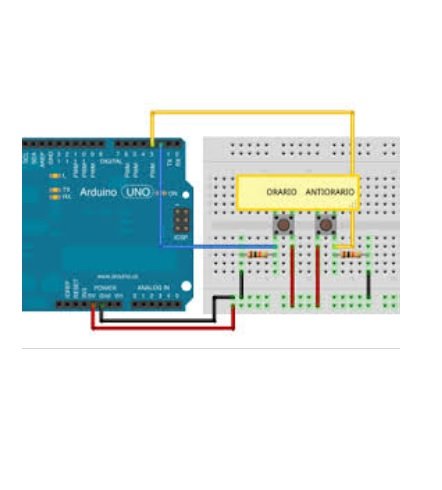

Posto le cose sin qui fatte a uso di chi avesse interesse:
1) lo schema di collegamento dei pulsanti è tratto dalla rete e prevede l'interposizione di una resistenza da 10Kohm tra il negativo e l'uscita positiva del pulsante come da foto seguente (in cui sono riportati solo due pulsanti; nel mio caso c'è il terzo pulsante per la rotazione di 180°)
2) questo è lo sketch attuale, opportunamente e gentilmente corretto e puntualizzato da Salvatore. Ricordo che ho posto un ipotetico valore di 500 passi come numero indicativo per una rotazione di 180° demoltiplicata; tale numero sarà poi sostituito dal valore risultante dalla prove pratiche.

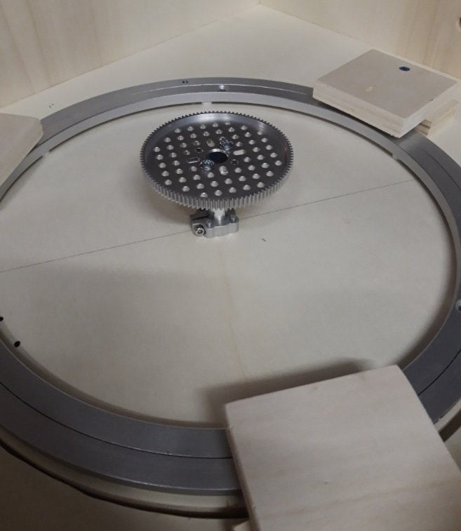

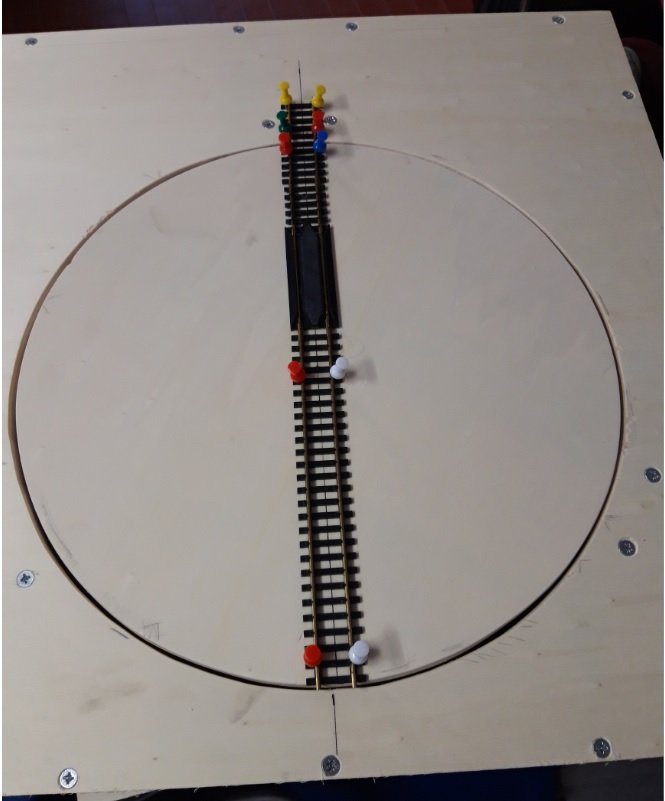

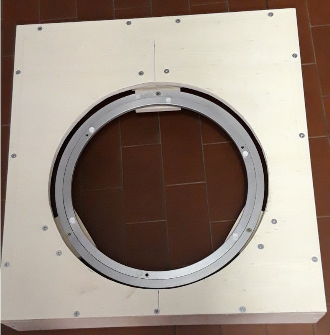

Buonasera a tutti, nonostante qualche acciacco dell'età, proseguo con il progetto e in questo periodo mi sono dedicato alla realizzazione di un prototipo su cui fare le prove meccaniche ed elettriche.
la base sarà del tutto simile alla piattaforma definitiva; la grossa differenza è che in questo prototipo il taglio del disco è stato fatto a mano, con un seghetto alternativo, quindi vi lascio immaginare che tolleranze ho dovuto mettere in conto....
Per fortuna ho già chi mi procurerà la parte superiore con il piatto già tagliato col laser. [104]
Ecco il mio manufatto di base su cui ho fissato un sistema di cuscinetti a doppio anello che dovrebbero darmi molta stabilità al disco della piattaforma.

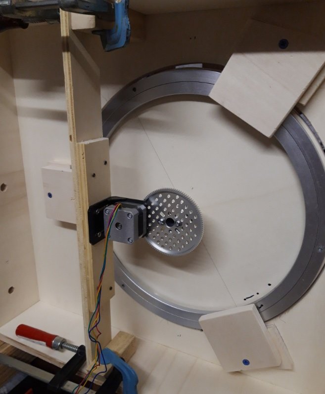

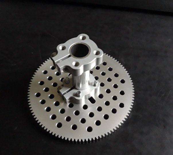

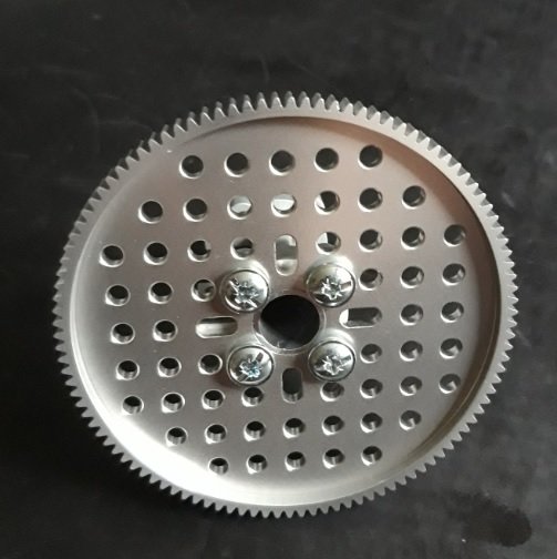

Ieri sono arrivati gli ingranaggi tanto attesi e li ho subito messi in opera
E poi non ho resistito e ho fatto una prova fissando il motore passo passo ad una traversa volante e........FUNZIONA! [17]
