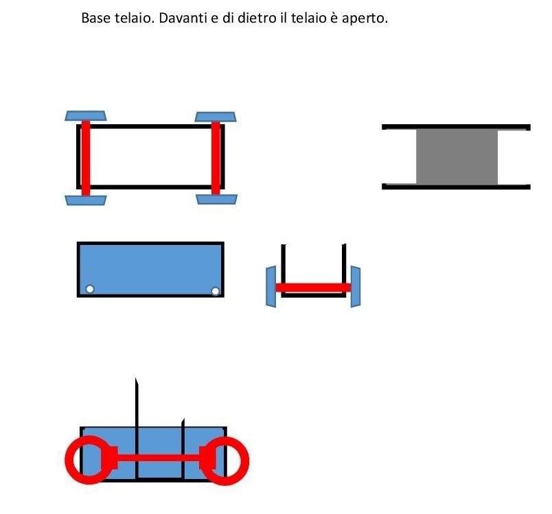

no! "sempre in teoria" il motore è un 6 mm diametro x 29 mm è un micromotore per intenderci quello che qualc'uno qui ha postato ------>
https://tramfabriek.nl/motors.html come lo voglio progettare il motore e la trasmissione: è posto sopra al carrello inclinato di 15°e ancorato al carrello,il carrello è 1,50 cm larghezza *credo! ma non sono sicuro devo rifare i calcoli 3,56 cm lunghezza.
Attaccato al motore da una parte c'è il volano dall'altra parte il tubicino in silicone.
dall'altra parte del tubicino una scatolina integrata nel carrello che sarebbe il differenziale "quattro ingranaggi conici da 45° ciascuno 2 da 6 mm x 20 denti distanza tra dente 0.30 mm 2 da 3 mm da 10 denti distanza tra dente 0.30 mm" in pratica sono 10 Nord 20 est 10 sud 20 ovest a gli ingranaggi da 20 denti anno il mozzo di 1mm di diametro x 20mm di lunghezza dove da una parte è inserito la ruota dall'altra parte l'ingranaggio conico. meccanicamente è funzionante ed è reversibile.
spero di essere stato chiaro.
p.s lo so che non è canonico come idea ma meccanicamente è al 100% funzionante già testato.
il leone si sveglia alla mattina e sa che deve correre perché se no la gazzella lo mangia :mrgreen:
Sabatino b
Messaggi: 108
Iscritto il: sabato 11 luglio 2020, 12:19
Nome: Samuele
Città: Signa
Re: aiuto discorso ingranaggi come calcolare il diametro esatto
#19 Messaggio da Sabatino b »
https://ibb.co/CWBsmBp spero si riesca a vedere.
Età: 68
#20 Messaggio da C_A »
Ho capito! Devi mettere un riduttore fra il pignone del motore e il "differenziale": se lo colleghi direttamente avrai o una littorina che corre a mille all'ora, o un motorino che durerà poco, perché sovraccaricato in coppia. L'idea è buona però! Ora ci studiamo!!!
Ciao!!!

una correzione il rapporto nella scatola del differenziale è 10 20 20 20 perché altrimenti con 10 20 10 20 gripperebbe
quindi in mm sarà 3 6 6 6 quindi la scatola sarà profondità 8 mm larga 1,50 cm lunga 8 mm
