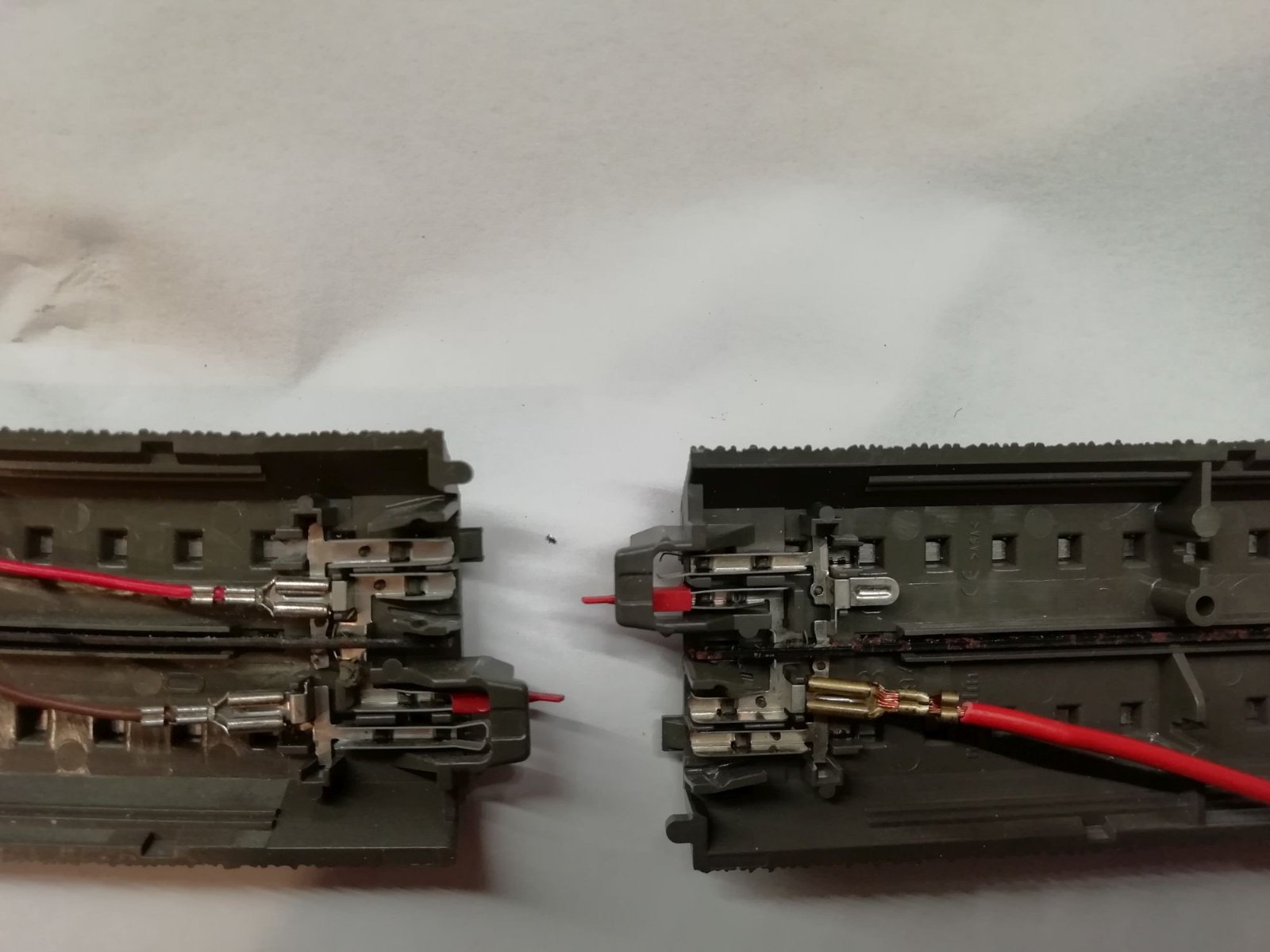

Ciao a tutti. Qualcuno, mi può fare uno schema o delle foto su come posso fare a creare dei sezionamenti su binari C Marklin per una stazione nascosta, con un semplice interruttore che da e toglie tensione????

Non ho esperienza diretta sui binari C ma basta guardare su internet e trovi l'articolo Marklin 74030 (otto isolatori per 4 tratte sezionate) con cui isolare il conduttore centrale e ottenere quello che ti serve.
https://www.ebay.it/p/1345047519?iid=38 ... fAQAvD_BwE
https://www.amazon.it/M%C3%A4rklin-H0-C ... B003A64AWK
Ai tratti centrali sezionati fai arrivare o meno corrente tramite il filo rosso collegato a vari interruttori.

Risposta corretta. Se mi dai un paio di giorni, appena recupero PC, ti posto foto esplicative. Ricorda in ogni caso rispettare sempre i colori e le rispettive posizioni.

Eccomi [99]
Come vedi dalla foto a sx c'è il collegamento alla centralina (quale usi?) a dx viene collegato il solo filo rosso sul quale è applicato l'interruttore proveniente o direttamente dalla centralina oppure da un binario sempre in tensione.
Ti allego anche lo schema di collegamento di un semaforo dove anziché un semaforo inserisci un interruttore
In questo schema, nel caso di un interruttore, il filo marrone non serve
Se non ti è chiaro non esitare a riscrivere

Buongiorno Tito. Innanzitutto grazie per la risposta e le foto, adesso mi è tutto chiaro. Considerato che Edgardo mi ha detto che tu sei esperto di Marklin, se ci scambiamo mail o anche whatsApp va bene, posso chiederti delle cose senza intasare la chat del forum. Adesso provo ad inserire avatar. Fammi sapere. Grazie mille per adesso.
