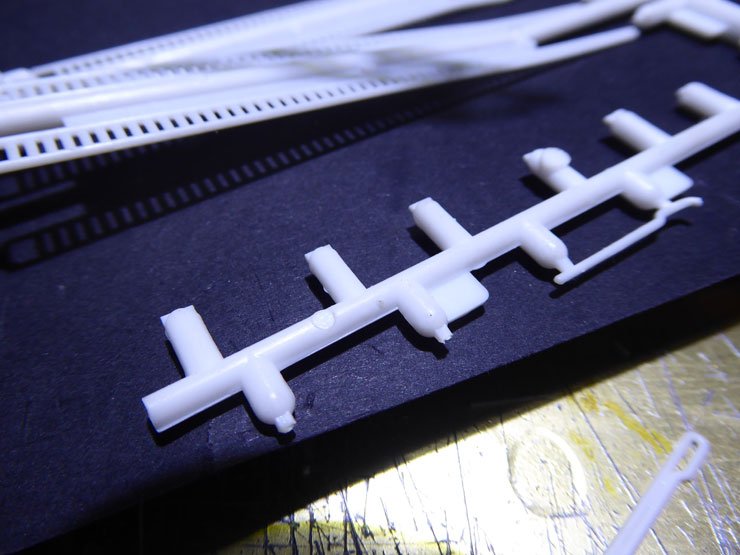

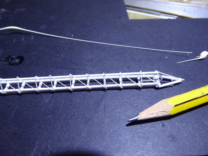

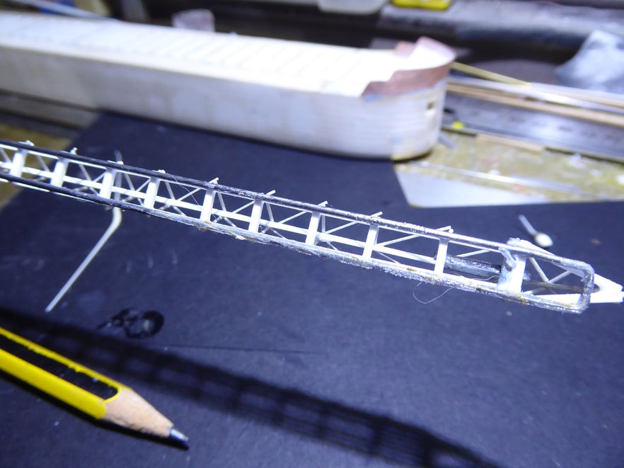

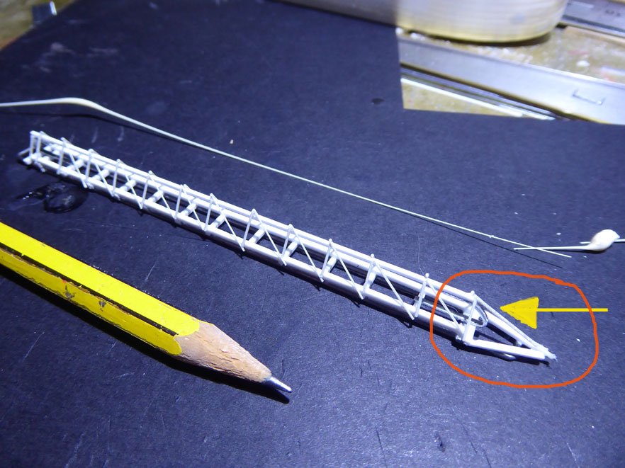

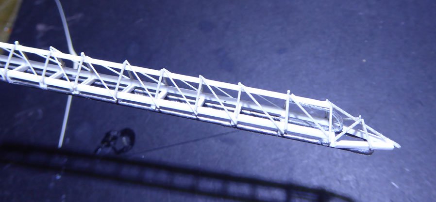

Buongiorno a tutti ; attualmente mi trovo alle prese nell'autocostruzione di una nave, ebbene, dato che si tratta di una nave da carico , è presente
una grande gru ; in un primo momento ho dovuto rifletterci parecchio e di conseguenza un certo imparazzo su come procedere c'è stato , sia perchè in scala è molto piccola , sia per la fragilità della struttura che al termine deve risultare resistente e priva di torsioni ; non conosco tutorial a riguardo, anche se devo dirla tutta, nemmeno mi interesserebbero , questi problemi cerco di affrontarli io per la mia esperienza e testardamente trovarne la soluzione [104] . Il metodo che vi suggerisco è di media difficoltà, una volta compresa la struttura di sostegno iniziale, il lavoro assorbirà la paura di fallimento e sarete in grado di procedere , con calma ma vedrete che anche voi lo potrete fare ; ho voluto proporlo qui pensando che anche in un plastico una bella gru può essere presente, oppure anche in un veicolo da cantiere . E' sempre bello risolvere i problemi autonomamente, per me si è aggiunta una esperienza in più positiva da tenerne conto nel caso mi capitasse ancora ed alla fine la soddisfazzione è stata notevole .
Vediamo come, è più lungo a spiegarsi che a farlo :
Materiali occorrenti : filo di acciaio rigido da 0,77 mm ( sezioni inferiori non convengono ) , profilati in plastica Evergreen a sez. quadra da 0,40 x 0,40 poi telaietti di risulta da scatole di montaggio per realizzare i fili a plastica filata ; colla cianoacrilica, e colla liquida per plastimodellismo ;
Il primo passo sarà quella di realizzare con il filo di acciaio, il sostegno e la misura in lunghezza del braccio; una volta stabilita anche la larghezza desiderata, nel mio caso, 7,30 mm , ho piegato il filo in acciaio rigido per formarne un lungo rettangolo stretto, mantenendo di 5 mm in più la parte finale rispetto all'altra, in modo da ripiegarla facendone toccare le estremità alla stessa misura interna , quindi il lungo rettangolo è stato formato, qui bisogna fare attenzione che il filo sia ben piano e privo di svergolature o curvato, controllando più volte ; a questo punto incolleremo per tutta la lunghezza , un profilato per lato di plasticard in entrambe le parti al di sopra ; nelle due testate, aggiungeremo due piccoli spezzoni per chiudere e completare il complesso della struttura ; ora prendiamo un righello e fissiamolo su una basetta , servirà a calcolare le distanze dei traversini di tenuta , io ne ho posto uno ogni 8 mm,( Fate molta attenzione a questo passaggio è determinante per la precisione finale !! ) ed incollati al di sopra in parallelo della struttura iniziale, lasciando entrambi le testate libere, sia per completarle al termine, sia per essere fissate con nastro adesivo sulla basetta in modo che non si sposti mai il tutto ; al termine di questo , ne risulterà come una lunga scala a pioli chiusa da entrambe le parti ; la struttra che ho deciso di realizzare è di tipo triangolare, si può realizzare anche quadra, pertanto ora sarà necessario realizzare la struttura esattamente al centro di sostegno ; prendiamo due punti metallici e pieghiamoli ad U , ne incolleremo in verticale ( come segnalato in foto ) uno dal lato di testa su un traversino ed uno dalla parte opposta , serviranno da sostegno per il lungo filo centrale che andremo subito ad incollare ; ora la lunga struttura triangolare è completata ; inizieremo ad incollare i traversini traguardando il righello fissato posteriormente , cercando che essi siano tragliati a misura esatta senza farli sporgere dai lati, eventualmente li rifileremo con mini platorello a disco sbrasivo su trapanino al termine ; il secondo passo sarà di fissare i tiranti in plastica filata a caldo finissima, che dovranno toccare tra sotto e sopra il longerone centrale superiore, sempre uno ogni 8 mm ; completato questo step, ripeteremo l'opereazione con i tiranti obliqui ; noterete che da una parte la testata in piano , termina a triangolo, essa infatti è stata volutamente lasciata così poichè avevo calcolato che avrebbe necessitato di sostegno, altrimenti si sarebbe piegata ed impossibile da collegare . Tutto qui, ma le foto spiegano meglio di tante parole, calma, ragionamento e pazienza sono sempre le basi per risolvere le difficoltà , io sto portando a termine un modello con diversi problemini , ma realizzando anche questa gru, un passo che temevo molto, posso dire che il modello è praticamente concluso ( lo vedrete ) e che anche questa volta ho vinto un'altra sfida !! :D :D
Spero di essere stato utile, ma non temete di provare !!

Bella realizzazione Andrea, sempre soluzioni interessanti.
Usare un profilato a U tipo canalina per inserirci il filo metallico a scomparsa sarebbe stato possibile ??
Messaggi: 4191
Re: Tutorial : come autocostruire una gru
#3 Messaggio da Andrew245 »
adobel55 ha scritto: mercoledì 22 aprile 2020, 7:52 Bella realizzazione Andrea, sempre soluzioni interessanti.
Temo di no , credo si sarebbero complicate le cose , oppure forse si potrebbe ma meglio nel caso di scheletri in scala maggiori di questo, il suggerimento sarebbe buono, bisognerebbe provare per verificare e mantenere una certa leggerezza estetica nell'insieme . [104]
