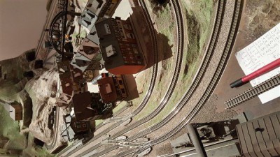

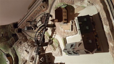

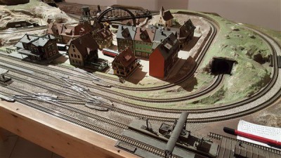

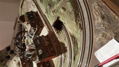

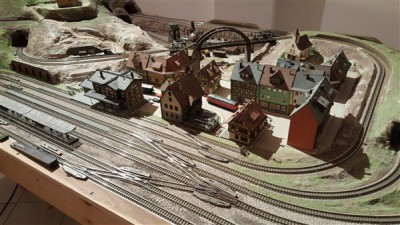

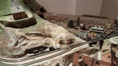

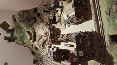

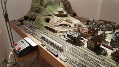

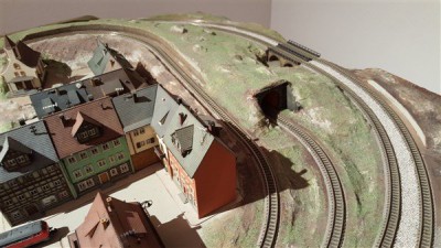

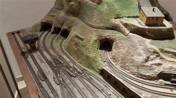

Buonasera a tutti
da pochissimo mi sono avvicinato al modellismo ferroviario
Ho un vecchio plastico un pò malandato che vorrei modificare e magari ampliare
Il plastico è dotato di una vecchia centralina Twin-Center
io però ho in casa una nuovissima Z21 nera e nuovi decoder Digikeijs DR4018.

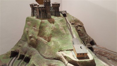

Essendo proprio un neofita senza esperienza chiedo consiglio a tutti su come renderlo un pò più snello

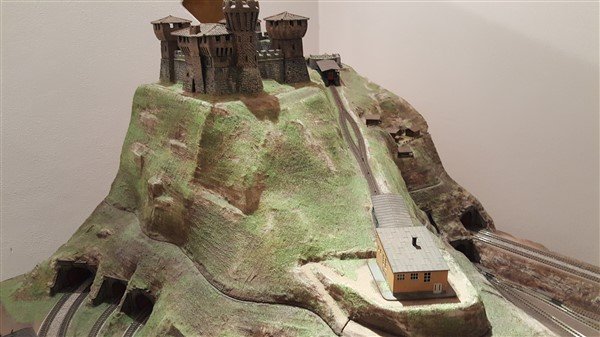

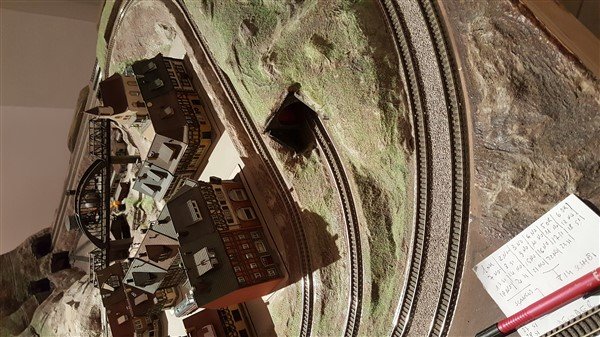

evitando il raggruppamento delle abitazioni in un unico punto ed evitando di avere quella mega montagna che sembra un panettone con castello sproporzionato posizionati in un angolo.
Allego un pò di foto.
PS sto cercando di eliminare i due binari a filo bordo che secondo me non hanno molto senso.
Tutti i suggerimenti sono benvenuti.
Grazie a tutti
Fulvio
Messaggi: 6533
Re: Chiedo consigli per modificare un vecchio plastico
#2 Messaggio da Docdelburg »
Sarebbe molto utile che tu disegnassi il piano dei binari perchè dalle foto si capisce fino ad un certo punto.
Ci dovrebbe essere una doppia linea circolare e una che sale e ritorna ma è importante capire come sono interconnesse le varie linee e dove sono i deviatoi, specie sotto la montagna.

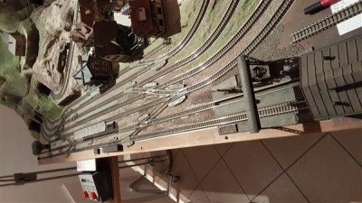

Comunque sotto la montagna non ci sono deviatoi
Praticamente il 90% sono davanti alla stazione principale
2 sono in zona scalo merci ed uno alla stazioncina ai piedi della funicolare
Fulvio
#5 Messaggio da FrancoV »
Potrei sbagliarmi ma è uno di quei circuiti tratti da uno dei tanti "manuali dei tracciati" in voga negli anni '60/'70, magari con qualche personalizzazione "minore".
Personalmente, se la struttura è buona e lo stato dei binari altrettanto, lo smonterei con molta attenzione e lo rifarei con dei concetti più moderni.

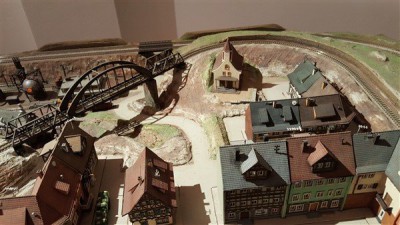

Ti chiedevo il piano dei binari perchè non si capisce dalle piccole foto (storte) che hai messo dove ad esempio va a finire la linea più interna che passa sul ponte e si infila nella montagna: c'è per caso un cappio di ritorno?
#7 Messaggio da v200 »
Ciao Fulvio,
come ha già scritto il Doc servirebbe il progetto per capire il tracciato , in effetti l'altezza del rilievo è troppo sproporzionato in altezza. Il secondo punto sono le curve sotto il rilievo che si immettono in troppe gallerie.
Mettervi mano ora come è strutturato dovremmo stravolgerlo a tal punto che rifarlo converrebbe maggiormente, si dovrebbe razionalizzare la stazione principale con solo una doppia linea in entrata ed uscita in modo da avere poi curve più pulite che utilizzano solo una galleria, lasciando cosi lo spazio per un fascio di binari con più respiro. Senza diventare matti dividerei il plastico in due piani non collegati in modo da evitare rampe o elicoidali ma per creare al piano inferiore un tracciato passerella ( solo passaggi con poche manovre ) per far transitare convogli internazionali anche abbastanza lunghi. In questo modo nella parte posteriore sotto il piano potrai fare una stazione ombra per far sostare è cambiare diversi convogli. Tracciato semplice per solo passaggi con un minimo di manovre proprio come sulle grandi linee. Mentre al piano superiore creare una piccola linea termica secondaria dove fare una stazione di testa per varie manovre mentre al lato opposto sotto una collina creare un cappio di ritorno. In pratica grazie al digitale avrai due plastici uno solo per passerella , mentre il secondo per manovre. Occorrerà forse utilizzare un booster per aumentare il fabbisogno energetico dei due tracciati
