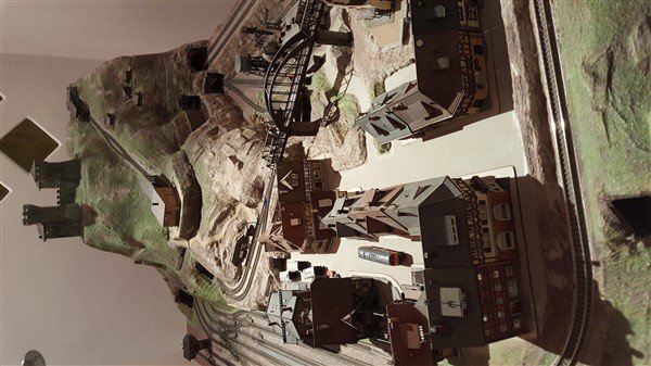

Chiedo consigli per modificare un vecchio plastico
da pochissimo mi sono avvicinato al modellismo ferroviario
Ho un vecchio plastico un pò malandato che vorrei modificare e magari ampliare
Il plastico è dotato di una vecchia centralina Twin-Center
io però ho in casa una nuovissima Z21 nera e nuovi decoder Digikeijs DR4018.
Essendo proprio un neofita senza esperienza chiedo consiglio a tutti su come renderlo un pò più snello
evitando il raggruppamento delle abitazioni in un unico punto ed evitando di avere quella mega montagna che sembra un panettone con castello sproporzionato posizionati in un angolo.
Allego un pò di foto.
PS sto cercando di eliminare i due binari a filo bordo che secondo me non hanno molto senso.
Tutti i suggerimenti sono benvenuti.
Grazie a tutti

Ci dovrebbe essere una doppia linea circolare e una che sale e ritorna ma è importante capire come sono interconnesse le varie linee e dove sono i deviatoi, specie sotto la montagna.

Re: Chiedo consigli per modificare un vecchio plastico
Praticamente il 90% sono davanti alla stazione principale
2 sono in zona scalo merci ed uno alla stazioncina ai piedi della funicolare

Qui non si tratta di essere dei fini modellisti; secondo me dovresti documentarti un pò, qui sul forum e con pubblicazioni specifiche fino ad arrivare ad avere un'idea precisa di come modificare il tracciato e dopo, solo dopo, in base al tipo di esercizio ferroviario, pensare alle soluzioni digitali.
Quando avrai messo insieme idea di tracciato, idea di esercizio e soluzioni digitali potrai cominciare a modificare il tuo plastico sempre con chiara l'idea di come sarà la scenografia finale.
Io faccio il medico e di elettronica stavo a zero ma documentandomi e studiando mi sono reso autonomo anche nella realizzazione di piccoli impianti elettrici digitali e non.
Il fermodellismo è considerato uno degli hobby più belli e completi perchè dovresti imparare la progettazione dei tracciati e delle soluzioni elettriche, dovresti imparare a costruire la base del plastico percui falegnameria e carpenteria, dovresti imparare le tecniche per la realizzazione delle scenografie e dell'invecchiamento realistico delle scene, dovresti avere un'idea almeno parziale della circolazione ferroviaria e dei segnali e potrei proseguire....
Cercando una scorciatoia del plastico già fatto credo che tu ti sia complicato la vita perchè quello che hai non è "chiavi in mano" ma richiede manutenzione se non rifacimento, opere che richiedono una certa esperienza.
Ti chiedevo il piano dei binari perchè non si capisce dalle piccole foto (storte) che hai messo dove ad esempio va a finire la linea più interna che passa sul ponte e si infila nella montagna: c'è per caso un cappio di ritorno?
come ha già scritto il Doc servirebbe il progetto per capire il tracciato , in effetti l'altezza del rilievo è troppo sproporzionato in altezza. Il secondo punto sono le curve sotto il rilievo che si immettono in troppe gallerie.
Mettervi mano ora come è strutturato dovremmo stravolgerlo a tal punto che rifarlo converrebbe maggiormente, si dovrebbe razionalizzare la stazione principale con solo una doppia linea in entrata ed uscita in modo da avere poi curve più pulite che utilizzano solo una galleria, lasciando cosi lo spazio per un fascio di binari con più respiro. Senza diventare matti dividerei il plastico in due piani non collegati in modo da evitare rampe o elicoidali ma per creare al piano inferiore un tracciato passerella ( solo passaggi con poche manovre ) per far transitare convogli internazionali anche abbastanza lunghi. In questo modo nella parte posteriore sotto il piano potrai fare una stazione ombra per far sostare è cambiare diversi convogli. Tracciato semplice per solo passaggi con un minimo di manovre proprio come sulle grandi linee. Mentre al piano superiore creare una piccola linea termica secondaria dove fare una stazione di testa per varie manovre mentre al lato opposto sotto una collina creare un cappio di ritorno. In pratica grazie al digitale avrai due plastici uno solo per passerella , mentre il secondo per manovre. Occorrerà forse utilizzare un booster per aumentare il fabbisogno energetico dei due tracciati
grazie a tutti per gli ottimi consigli.
In effetti non c'è nessun cappio di ritorno.
Come consigliato da tutti mi chiarirò un pò (un bel pò come consiglia l'amico Mauro) le idee.
Vedrò di smontare il tutto e semplificare le cose
Rispetto a quello che ha scritto Mauro "...Cercando una scorciatoia del plastico... ecc" l'amico che me lo ha venduto aveva garantito che tutto funzionava alla perfezione...mi sono fidato e mi ritrovo con 14 motori per deviatoi da sostituire su 23...
Se effettivamente le cose fossero andate per il verso giusto, al momento mi sarei accontentato per informarmi ed esercitarmi un pò.
Visto la situazione attuale penso che la soluzione migliore sia quella di smontare il tutto, recuperare il materiale dove è possibile e ripianificare programmando idea di tracciato, d'esercizio e soluzioni digitali.
grazie a tutti ma soprattutto a Roberto per i preziosi consigli pratici sullo sviluppo dei futuri tracciati
per un corretto smontaggio inizia dagli elementi del paesaggio procedendo dai bordi verso il centro.
a) La colla bianca (Vinavil e simili) si scioglie con l'alcool denaturato basta lasciargli quei cinque minuti per agire e tutto viene via senza sforzo.
b) I binari e gli scambi, probabilmente, sono fissati con dei chiodini,bisogna individuarli e estrarli uno per uno, nel caso fossero (anche) incollati vedi punto "a"; molta attenzione nel distacco degli scambi, se si deformano sono da buttare.
Per il momento mi pare abbastanza, ci risentiamo quando passerai all'opera, nel frattempo però, conoscendo le dimensioni, potresti cominciare a buttare giu qualche schizzo preliminare.
