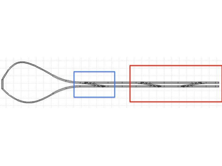

ho un problema con la gestione dei deviatoi sul mio costruendo plastico modulare.
Nell'immagine allegata c'è in modo molto schematico lo sviluppo del tracciato.
A sx anello di ritorno, nel quadro blu deviatoio su linea principale, nel quadro rosso deviatoi per ingresso - uscita stazione di testa.
Come vanno gestiti in digitale in modo da non creare corti ?
Saluti. Alessandro Gualinetti

Ciao, l'anello di ritorno sulla sinistra porta ad un cortocircuito proprio in corrispondenza della prima coppia di deviatoi.

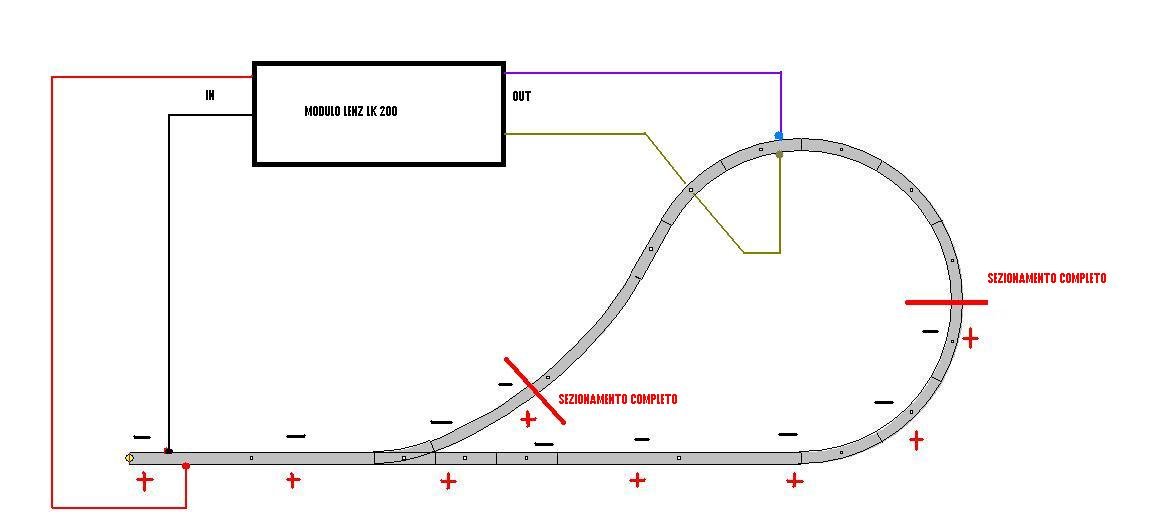

Dovresti quindi sezionare entrambe le rotaie proprio al di fuori del rettangolo blu e gestire tutta la parte sezionata (praticamente l'intero anello) in modo da poter cambiare la polarità. Tieni conto che può circolare un convoglio lungo tanto da poter essere contenuto per intero nel tratto sezionato; oppure possono circolare convogli che non siano più lunghi della lunghezza del tratto sezionato.
Un modo molto semplice è quello di gestire il tratto sezionato con un dispositivo tipo il Lenz LK200 di cui posto una immagine.
http://www.tecnomodel-treni.it/dettagli.php?id=20146
Gli altri deviatoi sulla destra non creano problemi a meno che dall'altra parte non ci sia un altro cappio di ritorno. In questo caso occorrerà un altro modulo LK200 per il secondo cappio.
