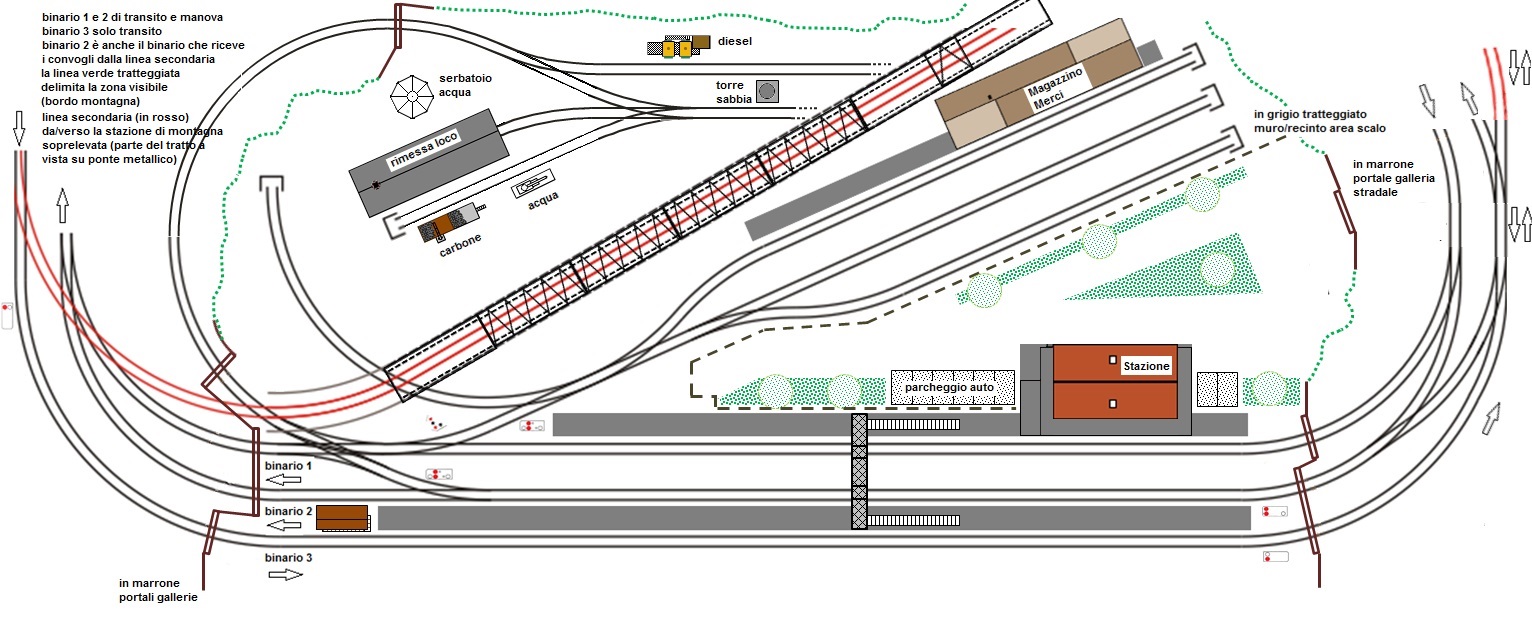

Chiedo il contributo agli esperti di ferrovie tedesche per il mio, ancora sulla carta, progetto di plastico.
Sto traslocando e per il prossimo inverno finalmente inizieranno i lavori sul plastico ma, nel frattempo, fiumi di inchiostro per progetti e tante ore su internet per spunti e consigli.
Dopo aver seguito gli interventi di Tomcat13 nella discussione “Norstadt Hbf” (bravissimo Adriano) oltre che seguire i suoi eccellenti lavori (“Plastico DB Work in Progress" è fantastico) chiedo a lui e agli altri appassionati del forum un consiglio/suggerimento su come impostare la catenaria sul mio (molto semplice) progetto.
Due parole sul progetto:
analogico, materiale Marklin, binari (vintage) M, epoca IV (1970/1975).
dimensioni: mt2,60 " 1,30
sviluppo su 4 livelli (3 nascosti per cappi di ritorno e stazione nascosta)
Vorrei “elettrificare” (catenaria modellistica con materiale Viessmann) solo la stazione che è il fulcro dell’impianto (il resto non ”a vista” non avrà la catenaria).
La stazione è immaginata su una linea a doppio binario con un buon transito di treni diretti (che non fermano in stazione), locali (che sostano in stazione è avranno coincidenze con una breve linea secondaria non elettrificata) e merci (c’è un piccolo scalo merci e deposito loco vapore/diesel).
290,76 KB

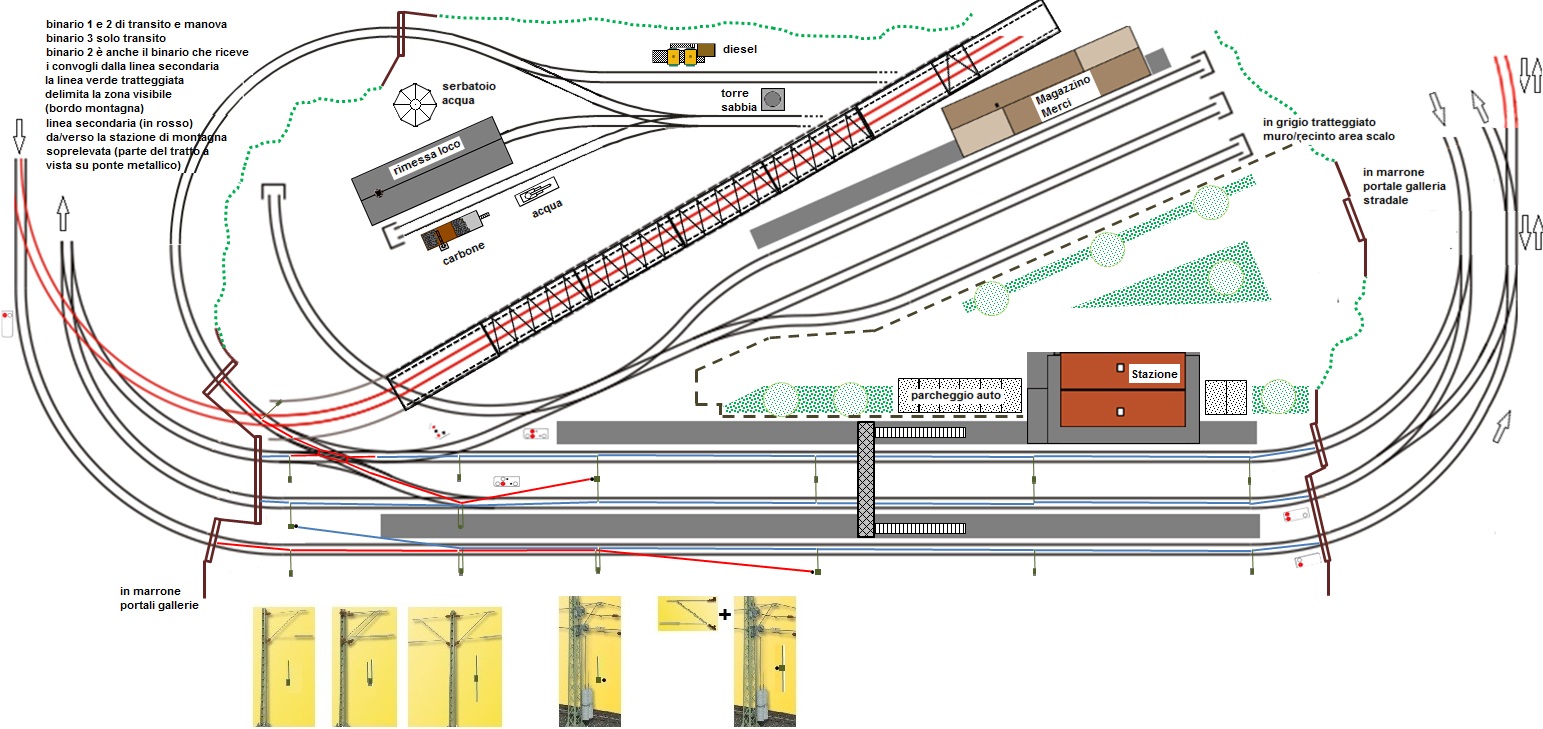

Ingolosito dai sopra citati interventi, vorrei realizzare un sistema “abbastanza” realistico di ancoraggio e tensionamento della catenaria.
Di seguito quanto ipotizzato ed il materiale da utilizzare:
66,99 KB
Attendo i vostri preziosi consigli/suggerimenti.

Tutto bene! Attenzione ai raccordi di catenaria. Se fai viaggiare i treni elettrici col pantofrago alzato, devi prevedere un raccordo, quasi uno scivolo, che accompagni il pantografo alla catenaria, ove esiste (altrimenti il pantografo urta contro la catenaria). Se fai viaggiare i treni col pantografo abbassato il problema non c'è e non tenere conto della mia osservazione!
Ciao!!!

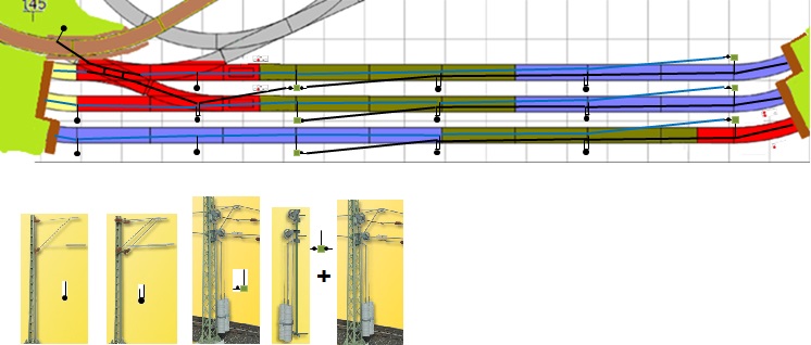

Avevo già letto le loro considerazioni ma non ho trovato nulla sul posizionamento degli ancoraggi e tensionatori ed in particolare nelle stazioni.
Gli interventi già citati di Tomcat13, chiariscono come si devono posizionare in piena linea ma non fa cenno (ne nella discussione era richiesto) al loro eventuale posizionamento in stazione (posizione rispetto ai segnali, alle banchine, etc).
Nel prospetto che di seguito posto, ho cercato di semplificarne il posizionamento con, appunto, un occhio sia alla segnaletica, sia alla banchina.
324,69 KB
Sempre bene accetti consigli/critiche/suggerimenti

Grazie anche a Francesco per il suo suggerimento. In rete ho trovato molti esempi di come risolvere il problema da te citato: uno in particolare mi ha colpito in quanto permette anche (con una molleta finale) di tensionare corretamente la catenaria a vista.
