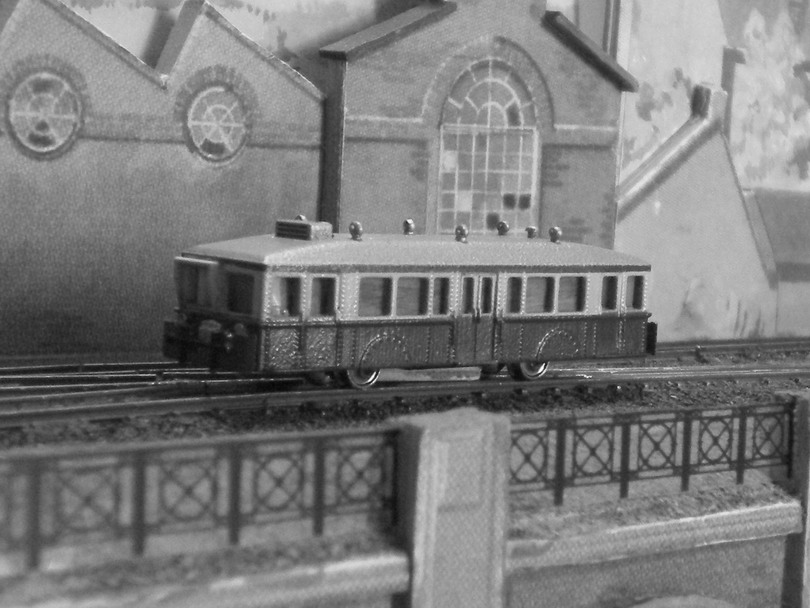

Grazie a Carlo Mercuri e alcuni suoi lavori in Z mi è ripresa la voglia di provare a fare qualcosa in Z una mia vecchia idea.
Per iniziare a prendere confidenza sia con i rotabili che con l' armamento ho pensato di fare un piccolo tracciato racchiuso in una valigetta la " Kofferbhan".
Questa tipologia di mini tracciati permette una maggiore flessibilità meno vincolata da regole stringenti dei canonici plastici quali pendenze, raggi di curvatura, segnaletica lascia molto più spazio alla fantasia.
Ovviamente anche in Z si possono fare plastici con un realismo molto spinto.
La gestione del tracciato in genere e analogica ma si può anche fare in digitale previa accortezza di ridurre la tensione di uscita della centrale digitale a 9 V .
L' alimentazione del tracciato e a 9V in CC corrente continua mentre per l' attivazione dei deviatoi avviene in CA corrente alternata 12V.
Come materiale rotabile si ha esclusivamente Tedesco,Nord Americano e Giapponese più qualche produzione artigianale Tedesca,Inglese e Francese.
Il tracciato sarà molto semplice un ovale causa il poco spazio all' interno della valigetta cm 47 X 29,5 composto da due curve R° uno e due brevi rettilinei co un altezza interna di 12 cm il paesaggio sarà composto da una galleria come sfondo ,un passaggio a livello e un paio di casette al centro.
