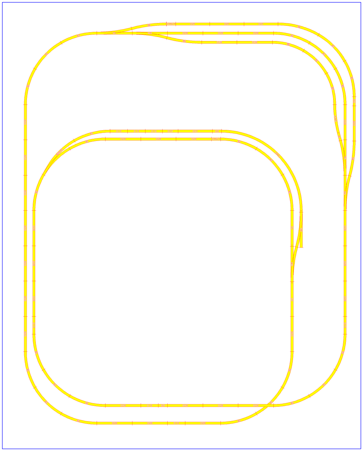

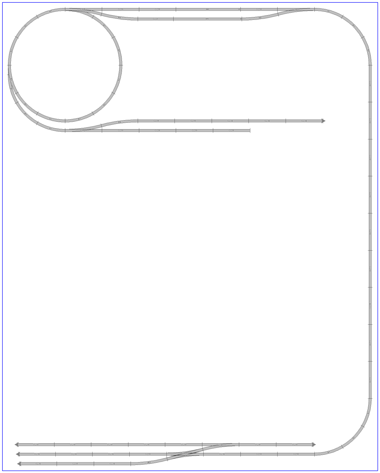

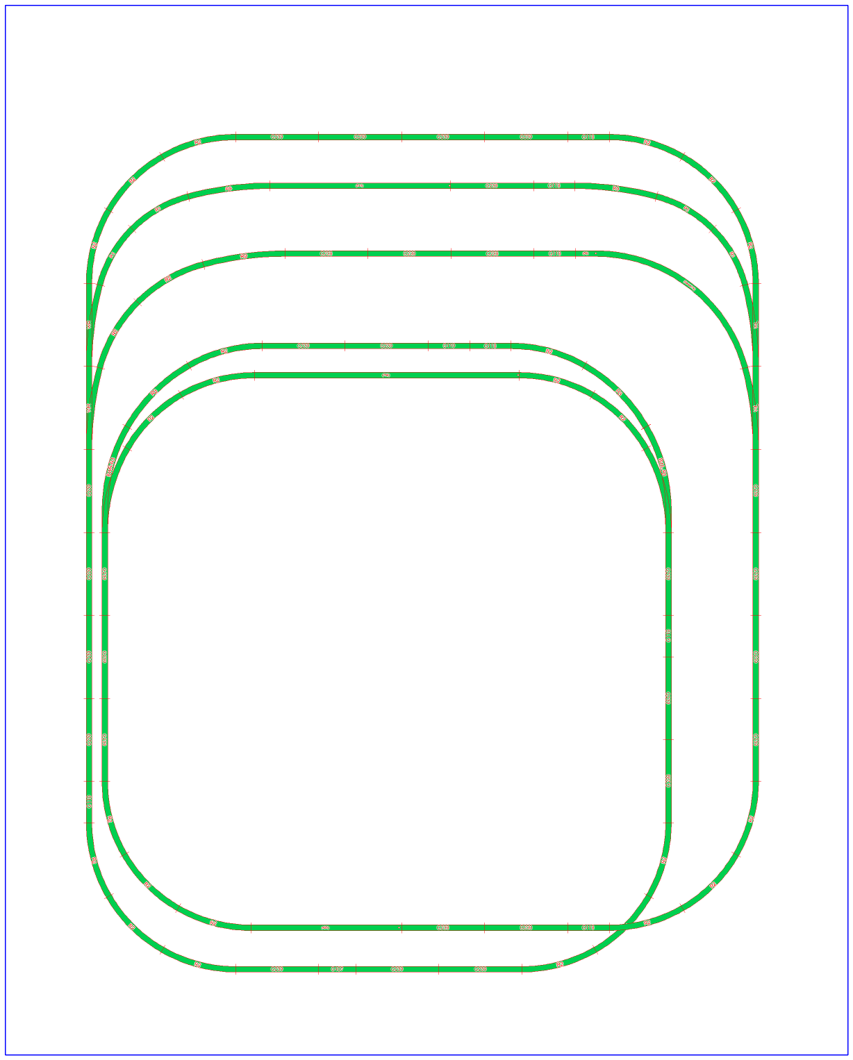

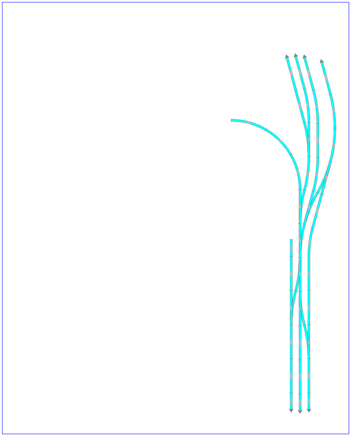

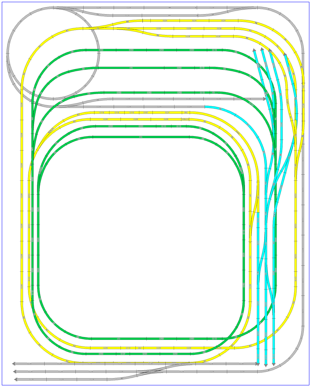

Dovrebbe essere la volta buona. Allego tracciato.......

#2 Messaggio da v200 »
La spira in alto a SX è per una elicoidale?

#3 Messaggio da robiesse »
Si Roby, da 0 a 12 circa. Devo vedere bene tanto sarà la linea di montagna senza catenaria. Ciao....

#5 Messaggio da MrMassy86 »
Interessante progetto Roberto, da quello che ho capito la linea verde è indipendente mentre la gialla, la parte azzurra e la linea grigia sono comunicanti, in quota hai una stazione di testa, la parte azzurra presumo sia la stazione principale di transito/diramazione e poi ci sono varie stazioni ombra, comunque sarebbe interessante vedere il progetto in 3d :wink: Massimiliano :cool:

#6 Messaggio da Mauricio »
Bel tracciato. Dimensioni? Scala?

Re: Nuovo plastico, forse........
#7 Messaggio da robiesse »
@Egidio: Grazie, ma lo vorrei veder finito prima!

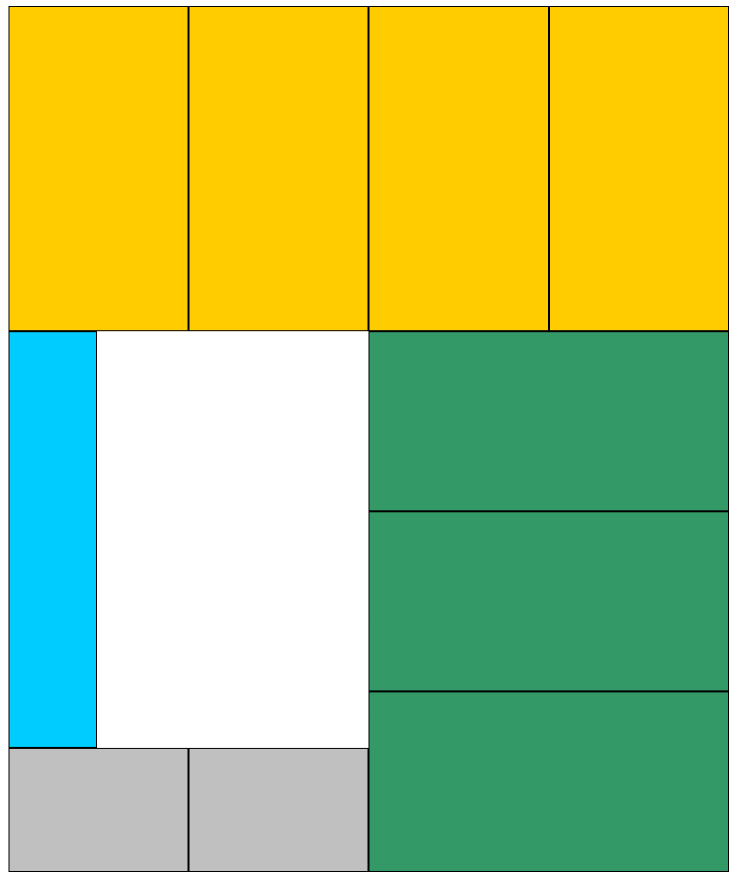

@Mauricio: 244x293, ma non è un rettangolo è una U. Poi metterò anche il disegno del piano.
@Massimiliano: Hai indovinato quasi tutto escluso che la stazione principale verrebbe in alto nel disegno, non a destra. A destra ci farei un piccolo scalo merci.
NATURALMENTE accetti critiche e consigli. Il doppio piano sarà fatto con compensato marino da 15 mm distanziato di 12 cm e il supporto di tutto verrà fatto in ferro scatolato da 40 mm con ruote.
Allego il piano di compensato, che sarà diviso in 4 zone: gialla, verde e grigia su ruote e 1, quella azzurra, asportabile manualmente.

#8 Messaggio da v200 »
Ho guardato le due stazioni di testa del tracciato grigio, se entri con la loco in testa non puoi sganciarla e portarla in coda per farla ripartire in testa al convoglio ovviamente se utilizzi canonici convogli con loco al traino, altro discorso per convogli bloccati.

#10 Messaggio da robiesse »
Si, dovrei usare dei convogli bloccati così in salita manderei la loco al traino e in discesa a spinta dei vagoni.

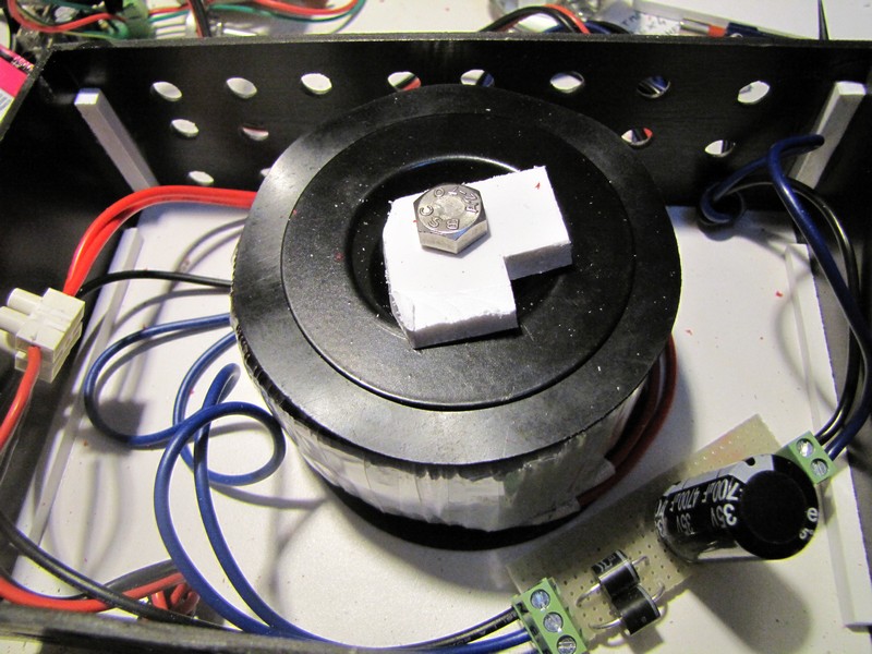

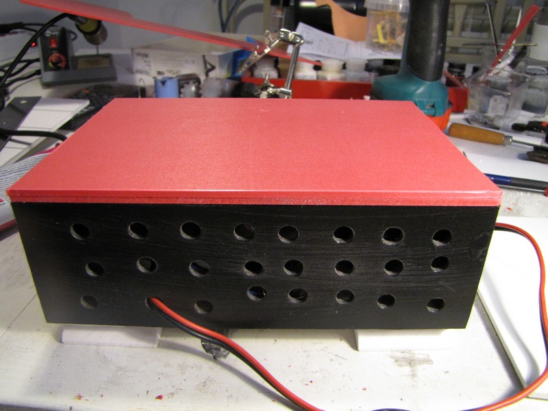

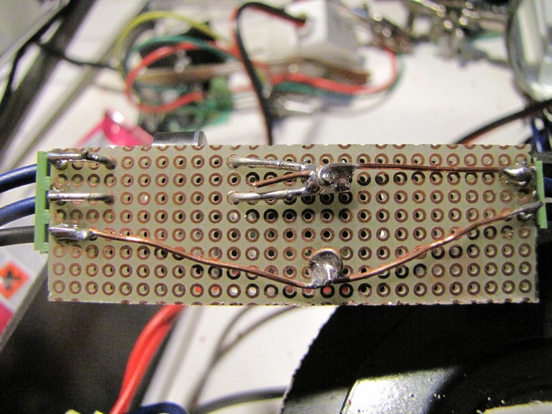

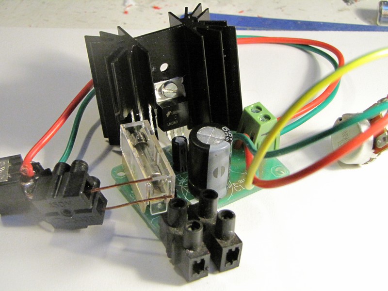

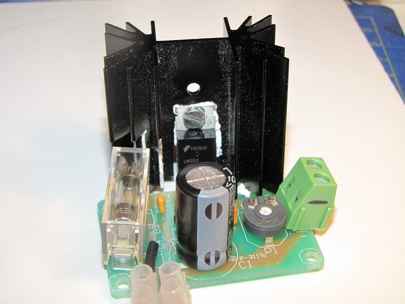

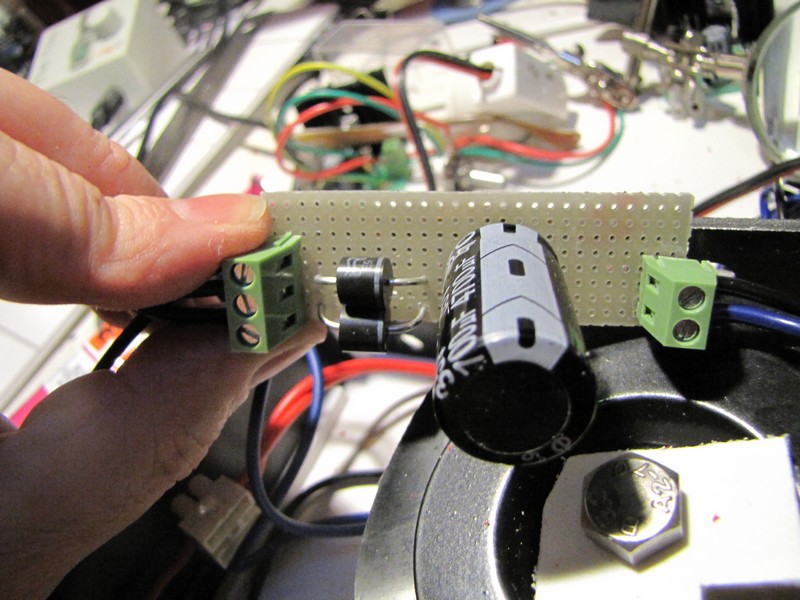

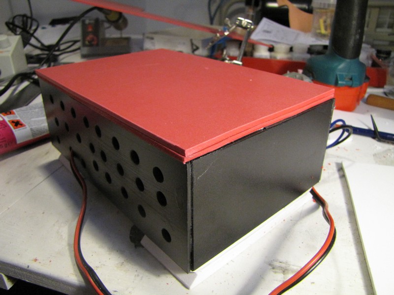

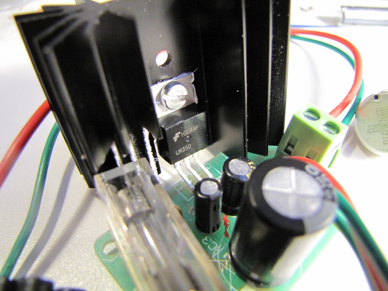

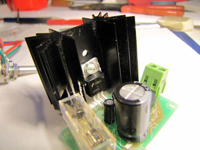

Allego foto del trasformatore con raddrizzatore e dei regolatori di tensione. Un altro passetto avanti.........
