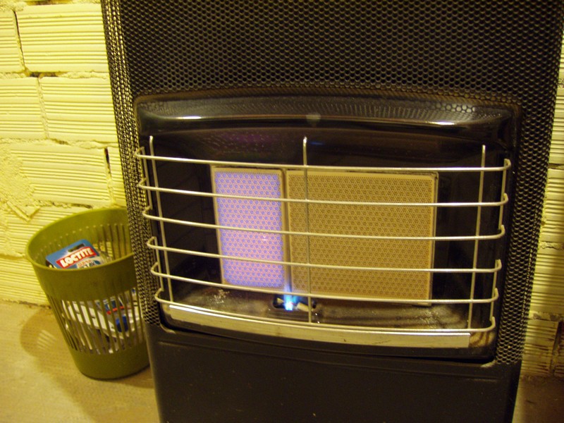

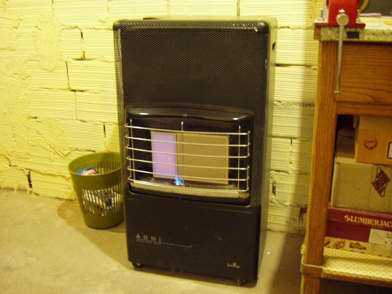

Ciao a tutti,
per riscaldare la cantina dove lavoro, uso una stufa a raggi infrarossi alimentata a GPL (bombola).
Ho però notato che ultimamente, i pannelli radianti, sviluppano meno calore, faticano ad accendersi e diventano meno rossi.
In particolare, il pannello piccolo, quello che uso di più, scalda poco e diventa poco rosso. Il pannello grosso, meno usato, funziona invece ancora bene.
La stufa ha 20 anni.
135,8 KB
157,54 KB
che voi sappiate, è possibile che questi pannelli, dopo un po' vadano ad esaurirsi non scaldando più?
Ho pensato anche a possibili intasamenti dei tubi, ma prima di aprire la stufa per cercare eventuali guasti, vorrei sapere se invece è normale che dopo un po' queste stufe non vadano più.
Ho letto che i pannelli radianti sono fatti di una ceramica porosa e sopra c'è un catalizzatore. Se così fosse è plausibile pensare ad un esaurimento dopo 20 anni...quindi non starei nemmeno a perdere tempo a smontare la stufa e userò solo il pannello che funziona ancora.

#2 Messaggio da cararci »
Direi che l'ipotesi è corretta. Ma la domanda è un'altra: non sei forse fuori regola di sicurezza con una bombola di GPL in cantina? Secondo me, è un rischio.

#4 Messaggio da C_A »
Per quello che ho letto e capito è classificata come stufa con catalizzatore: non fa fiamma, non inquina, è sicura, ma il catalizzatore si deteriora col tempo e perde di efficienza.
Quello che accade è l'abbassamento del rendimento, per cui emette meno calore, come nel tuo caso. Se vuoi tirarla ancora un po' escludi il pannello che non funziona, e usa solo quello grande per un tempo minore. Per quanto la stufa a infrarossi funzioni sul principio di emisione di onde elettromagnetiche, e non sui comuni criteri di trasmissione del calore (convezione o mescolamento nei fluidi, conduzione o contatto nei solidi), deve sempre esservi un fenomeno di irragiamento che è in terzo criterio di trasmissione; perciò, sebbene una volta spenta, la stufa si raffredda quasi subito, l'ambiente ovvero la stanza dovrebbe mantenere il calore.

#6 Messaggio da Fabrizio »
Criss Amon ha scritto:
....ma il catalizzatore si deteriora col tempo e perde di efficienza.
Quello che accade è l'abbassamento del rendimento, per cui emette meno calore, come nel tuo caso. Se vuoi tirarla ancora un po' escludi il pannello che non funziona, e usa solo quello grande .....
Grazie per le info Francesco. Credo farò proprio così, il pannello grosso funziona ancora bene. Poi questa estate proverò a smontare tutto e pulire. Ma temo sia proprio una questione di esaurimento del catalizzatore. Per le temperature, io amo il caldo e quando vengo in Sicilia è il mio ambiente ideale, anche in pieno Luglio :grin: :grin:
