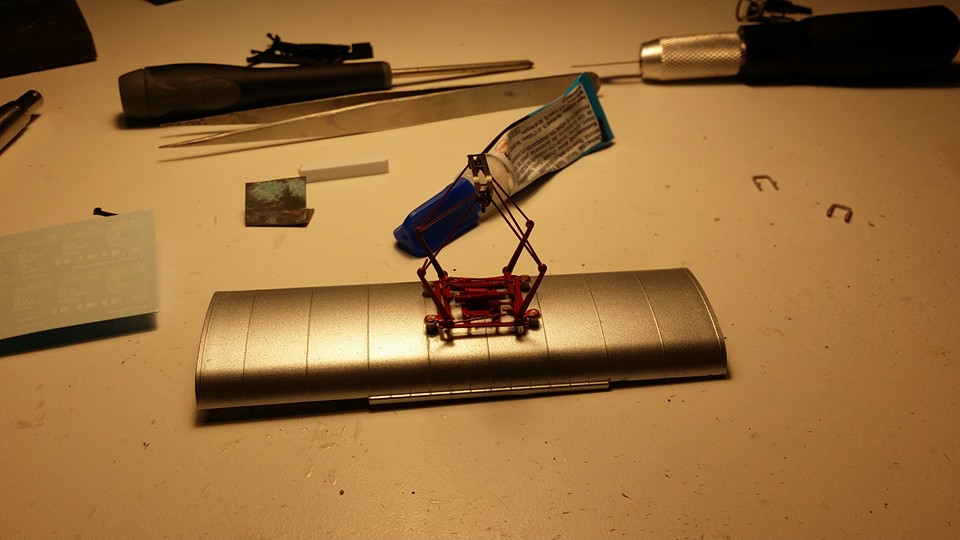

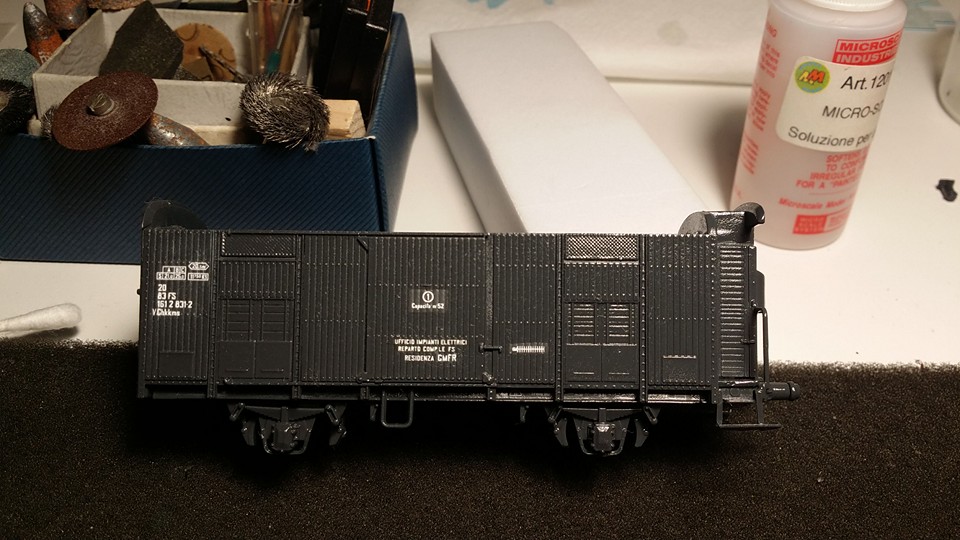

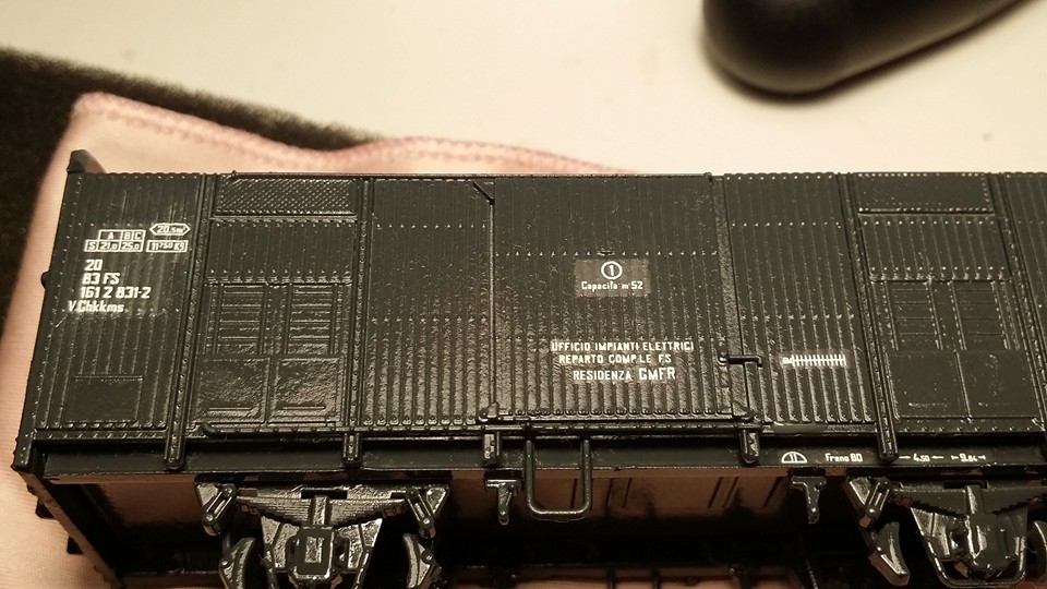

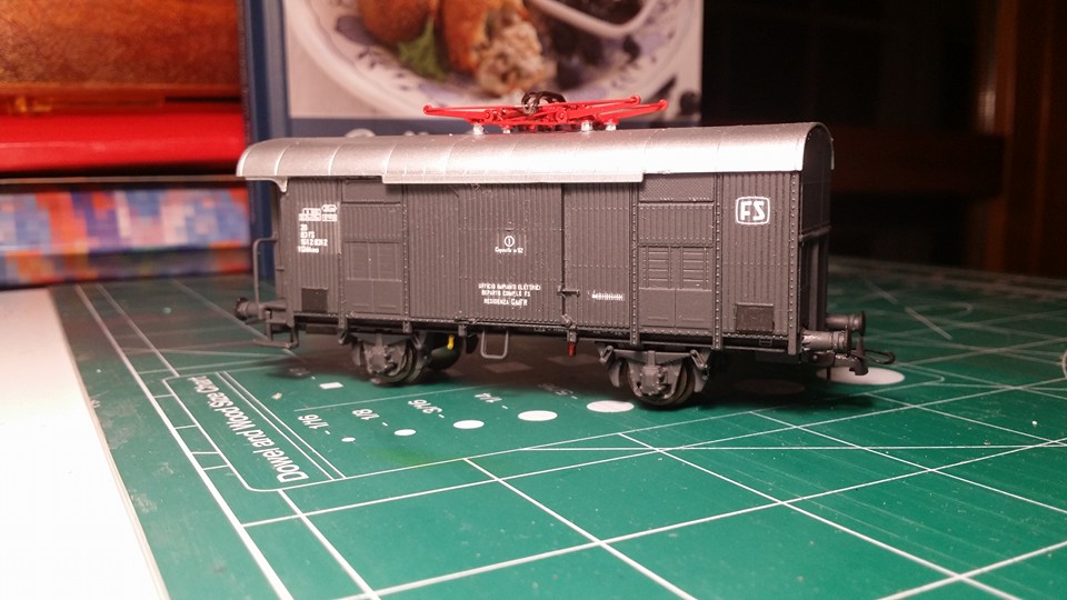

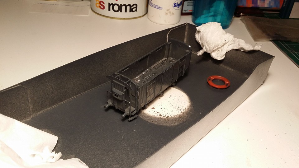

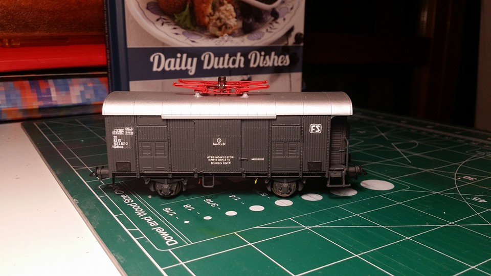

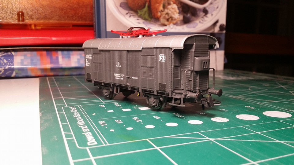

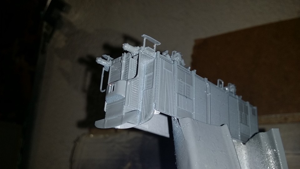

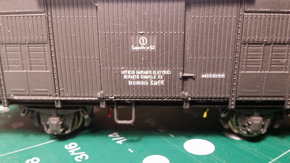

Comincio con esporvi il lavoro del nostro socio Davide Porciello sull'elaborazione di un TTM kit come veicolo di servizio con pantografo.
133,74 KB
Davide Porciello ha scritto: la mia intenzione era RAL 7031, Grigio Bluastro, utilizzato per gli imperiali delle carrozze o per esempio della E656.080... ma l'avevo finito, così da Leroy Merlin avevano questo RAL 7016, che loro chiamano Grigio Antracite (ad acqua)
86,34 KB

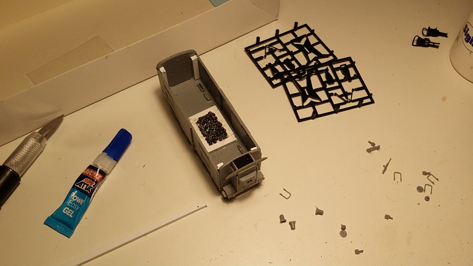

pronta la zavorra con piombini da pesca imbevuti nel vinavil. inoltre viene rinforzata la cassa con del plasticard evergreen
88,51 KB
imperiale preparato
66,5 KB
97,04 KB
134,66 KB
111,83 KB
111,92 KB
116,77 KB
141,9 KB

Complimenti a Davide, davvero una gran bella elaborazione ed un'ottima idea di come elaborare un TTM in una versione particolare che non si vede fare spesso :cool: Massimiliano :cool:
Re: Novità dal GMFR - DLF - ROMA
Grande Gruppo e grande modellista.......interessante l'elaborazione!! :smile: :smile:
Il sostegno, o rinforzo sotto l'imperiale che aggetta, andrebbe nello stesso colore del carro.E' un piccolo errore che avevo fatto anch'io, durante la verniciatura!!
Se ho capito bene sono i due sostegni a mensola ai lati destro e sinistro, perché l' unico sostegno centrale è già in grigio.
Grazie, Carlo, Farò presente.
Proprio quelli!! :smile:
