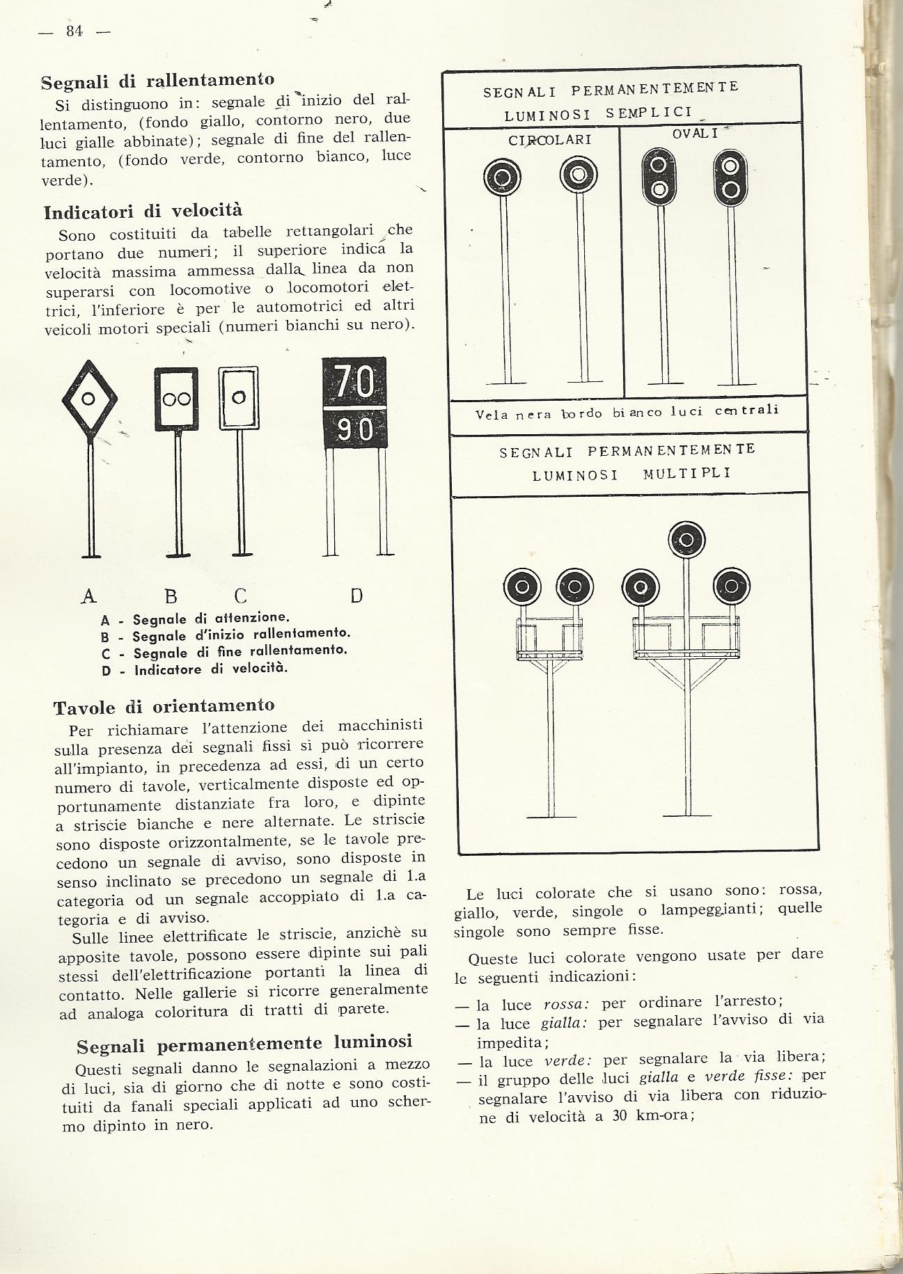

Vediamo se c'è qualche esperto che può confermare.
io non sono esperto ma sul "Manuale del Ferrmodellista 2° volume" (Ranio Lobita) ci sono e il libercolo in questione credo risalga alla fine degli anni 60.
332,89 KB

Non saprei dirti, Giuseppe. Nella foto di Rolando la tabella dei ranghi di velocità ha solo due pannelli, rango A e B. A questo punto, non so se il rango C sia stato introdotto in seguito, oppure quella foto fa riferimento a una linea che ammetteva solo due ranghi. Infatti anche oggi possono esistere tabelle a due o tre pannelli.
Una cosa finora è certa, negli anni '60 quelle a due ranghi esistevano già.
Cerco di informarmi :wink:

I due ranghi di velocità nascono negli anni 30 con l'introduzione dei mezzi leggeri. Sulle principali linee, nel dopoguerra, iniziamo a trovare le tabelle indicatrici di velocità. Dagli anni '70, con l'istituzione del rango C per ALe601, ETR e treni con e444 e carrozze marcate per 180 km/h ed oltre, le tabelle divengono a tre numeri, ove previsto, altrimenti a due.
