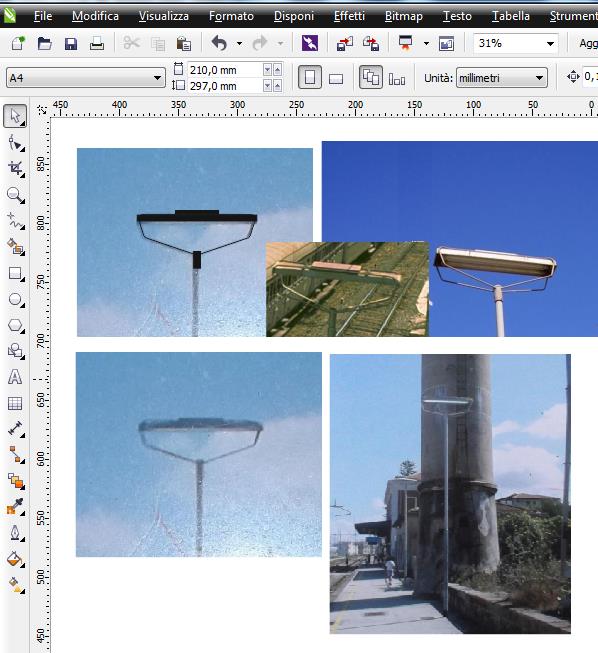

Inizio una nuova avventura con la fotoincisione :smile:
Questa volta si tratta di un disegno semplicissimo.
Lampione a cetra FS in scala N, seguiranno le versioni nelle altre scale di riduzione.
I disegni sono quasi ultimati.
Dopo vari sopralluoghi, misure e tanta documentazione fotografica, sono riuscito ad ottenere un modello molto corrispondente alla realtà. :smile:

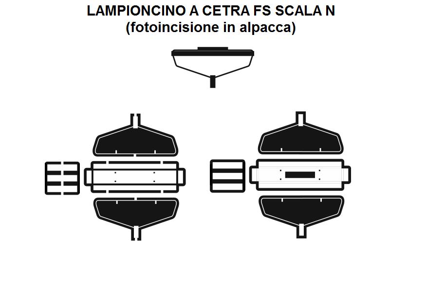

#4 Messaggio da AXEL »
Grazie ragazzi :smile:

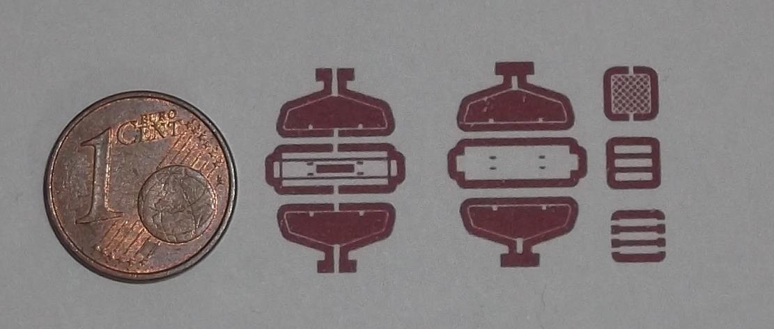

Ho fatto una stampa di prova per giudicare le proporzioni.
Devo aumentare l'offset e aumentare la lunghezza dei testimoni.Devo aumentare anche il diametro dei forellini sopra la plafoniera e relative linguette di fissaggio dei reggi plafoniera.Poi siamo apposto :wink:

#6 Messaggio da AXEL »
Grazie Massimiliano :smile:

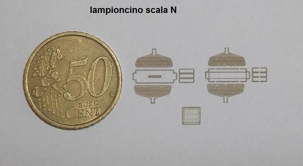

Ecco fatto!
Ho apportato le correzioni, ora è tutto ok!!!
Finalmente avremo un "vero" lampioncino a cetra FS in scala N molto attinente con la realtà :wink:

#8 Messaggio da AXEL »
Pardon, ho postato la foto sbagliata[:I]
Ecco quella corretta :smile:
Grazie Roby :wink:

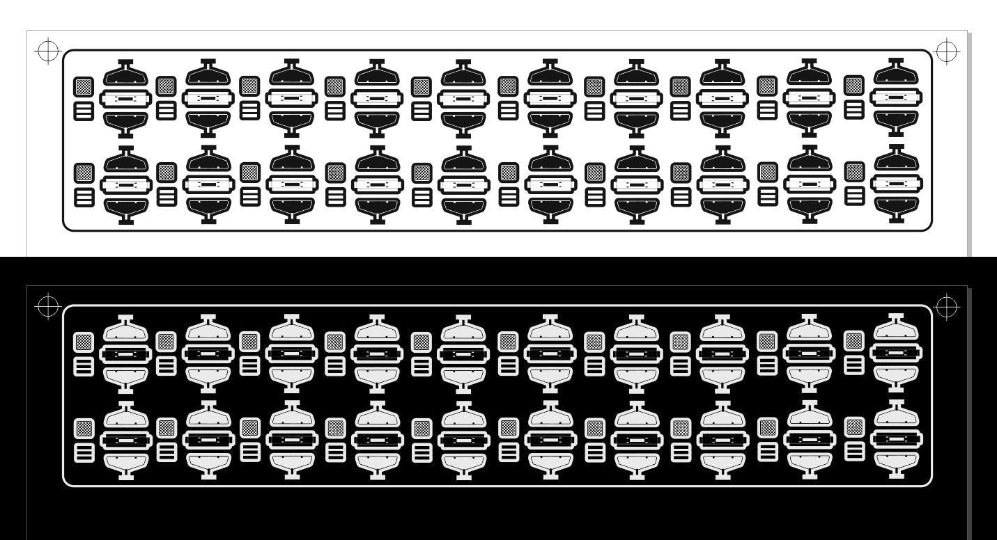

Ecco pronti i disegni :smile: .

Messaggi: 2876
Re: Lampione a cetra fotoinciso (nuova avventura)

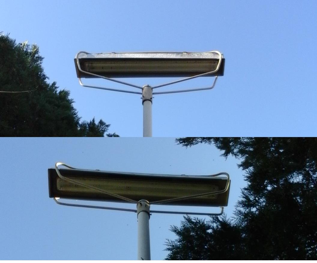

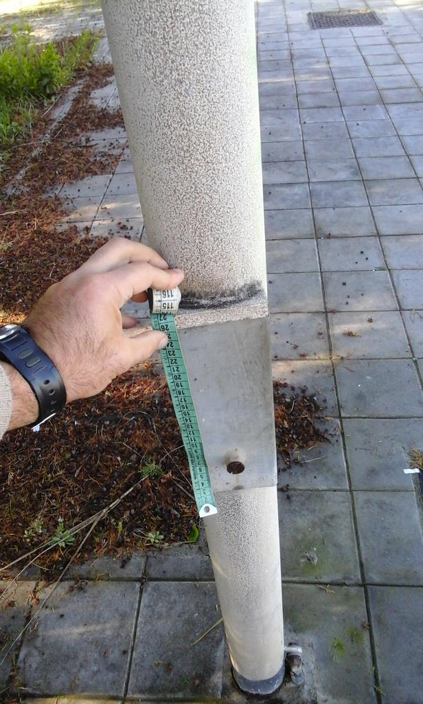

#13 Messaggio da AXEL »
Grazie Egidio!

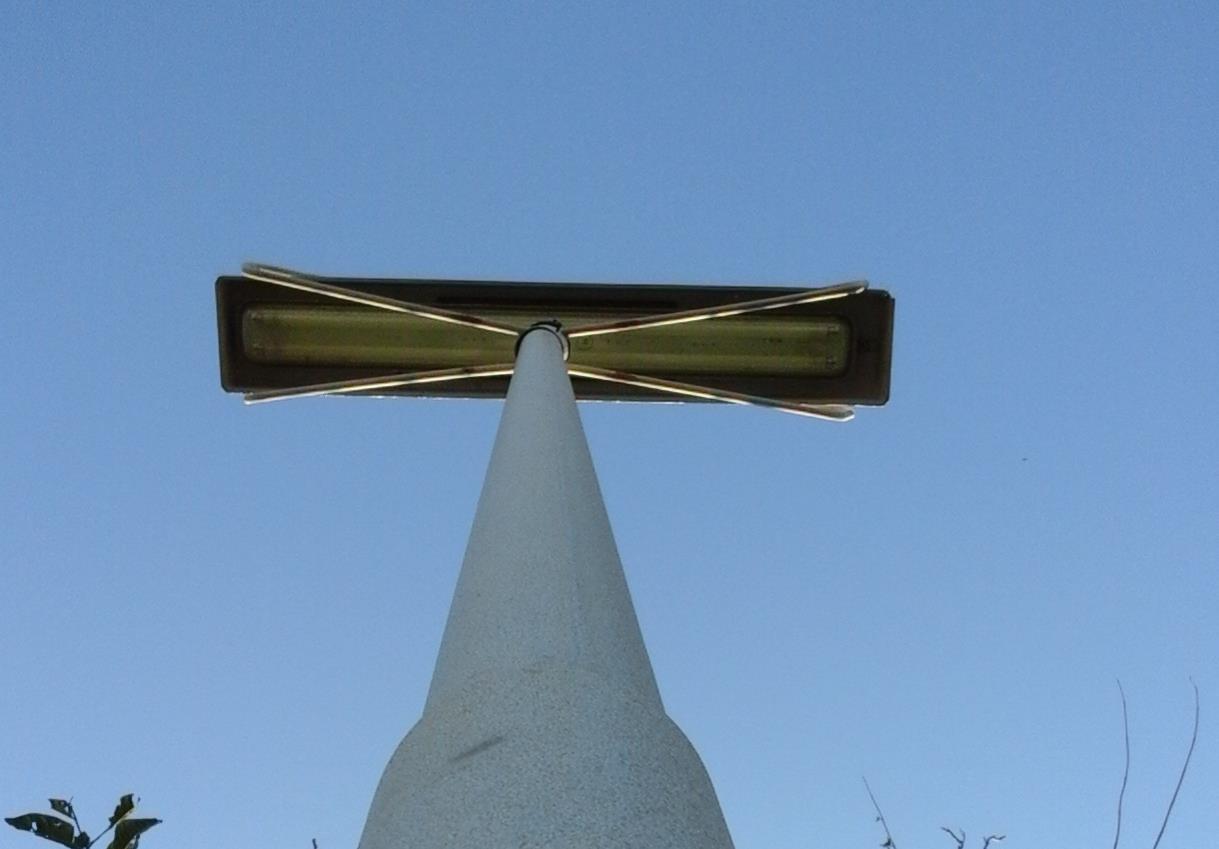

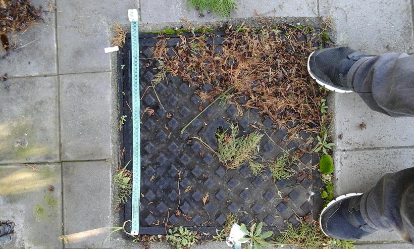

Dopo nuovi sopralluoghi, ho aggiunto e perfezionato alcuni particolari :grin:

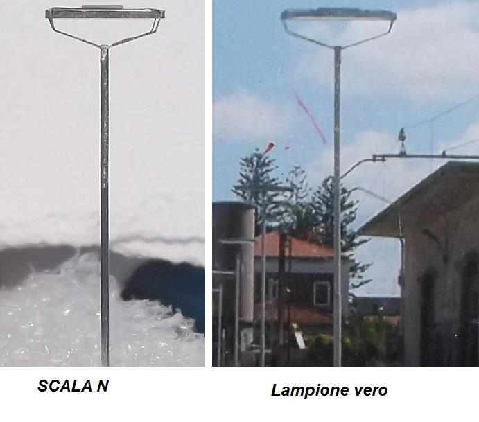

#18 Messaggio da AXEL »
Grazie Egidio!

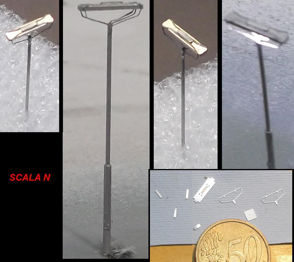

Ecco montato e illuminato il primo.Tutto ok, non dovrò modificare nulla :smile:

#19 Messaggio da AXEL »
Ora il problema è trovare i tubetti del giusto diametro....

#21 Messaggio da v200 »
Perfetto uguale al vero.
Guardando la lastrina ho visto i chiusini dei pozzetti, veramente belli pensi di fare una lastrina di chiusini e tombini?

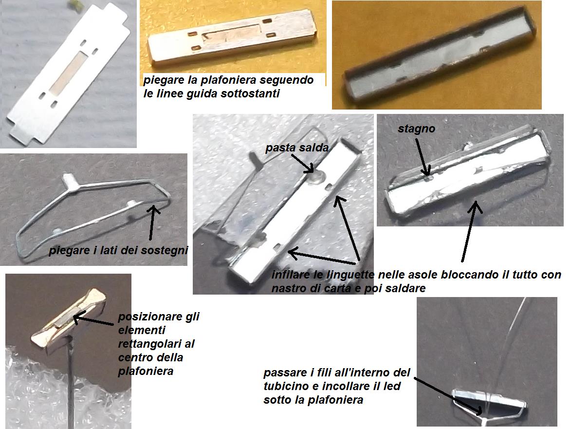

#25 Messaggio da AXEL »
Grazie Egidio :smile:
Interessante Roby, ma non posso mica fare tutto io no? :cool: :cool: :cool: :cool: :cool: :cool:
Lo dico sempre che il mio è solo un hobby!E' già tanto che io stia trovando il tempo per fare ciò che vedi adesso...Comunque si vedrà :wink:
Intanto ecco come si monta il lampioncino :smile:
