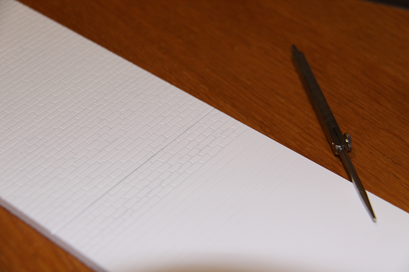

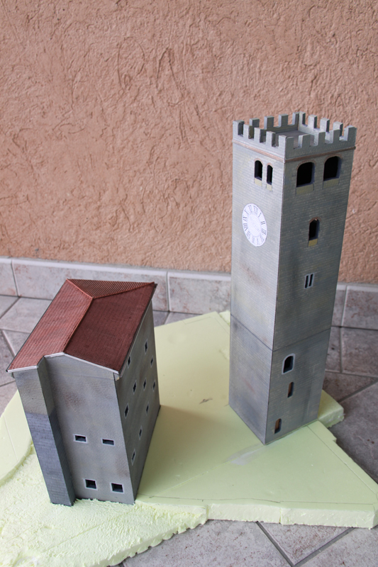

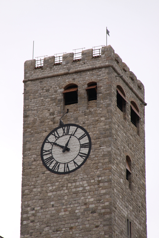

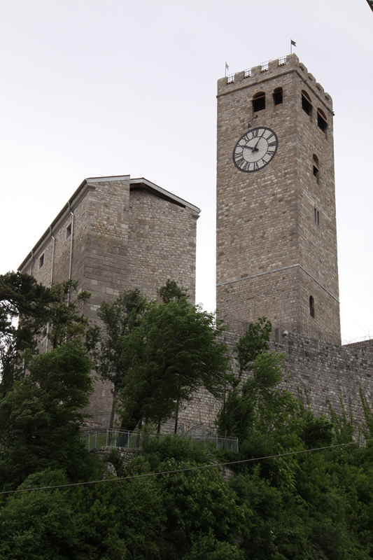

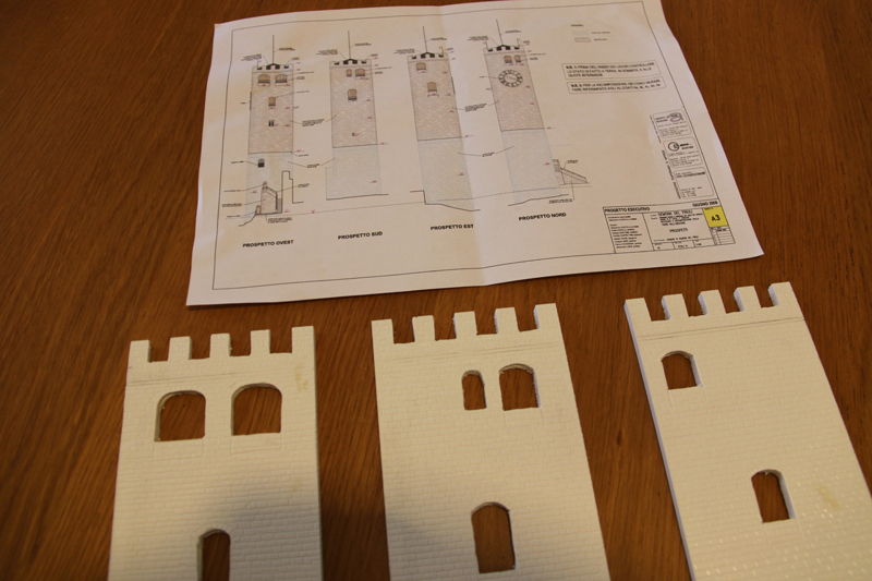

Buongiorno, dopo aver ammirato ed apprezzato la realizzazione del castello di Subbiano da parte di Luciano Lepri, ho deciso di realizzare in scala H0 il ricostruito castello di Gemona del Friuli.
Sto usando il forex ed il risultato fino ad ora ottenuto mi pare buono.
Siccome è la prima volta che uso questo materiale vorrei alcuni consigli (magari da parte del maestro Luciano) su come colorare i pezzi al fine di ottenere un risultato molto vicino all'originale (di cui allego alcune foto)
In attesa di una risposta colgo l'occasione per salutare tutti. Grazie.

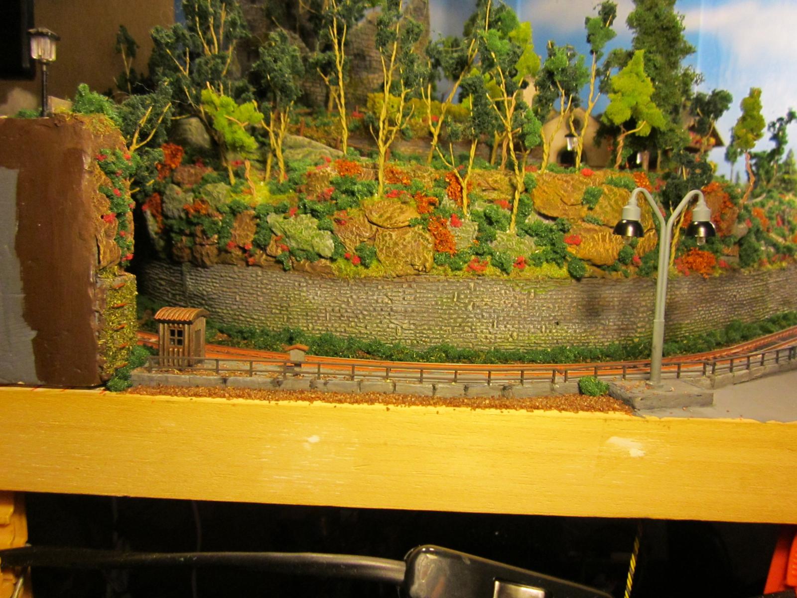

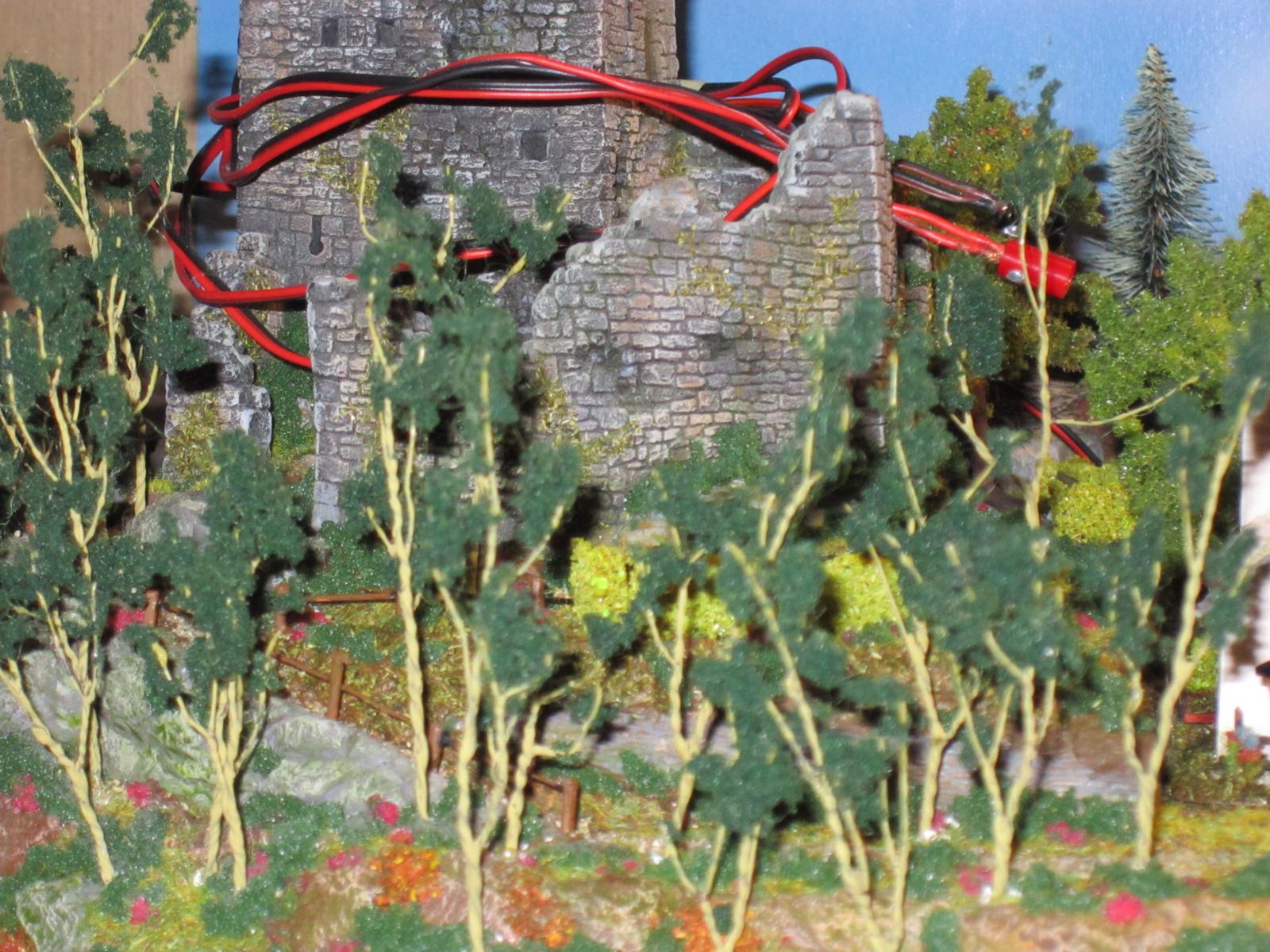

Generalmente gli acrilici hanno un buon potere coprente ma sul legno sempre meglio passare un primer acrilico come il Tamya.
Come mano iniziale do sempre un grigio neutro leggermente scuro.
Dopo l'opportuna essicazione inizio a dare le prime lumeggiature e i vari effetti.
Infine dei filtri per armonizzare i vari colori.
Ora nel caso della foto dovrai fare alcune pietre con diversi colori per diversificare la trama e in HO risulta un po più agevole, mentre in Enne bastano solo alcune pasate a caso per variare la cromia.

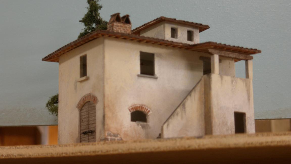

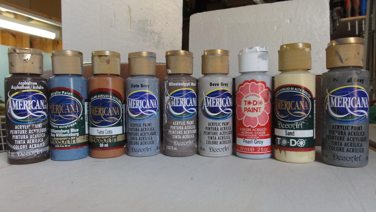

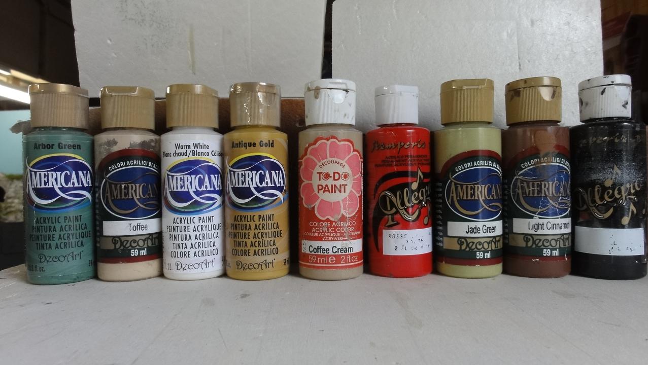

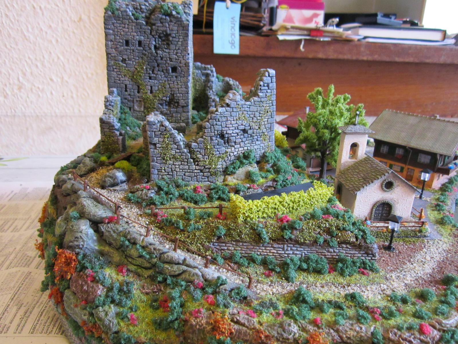

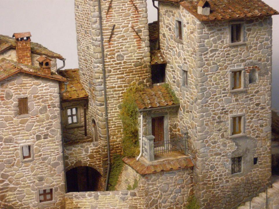

Di solito amo guardare le figure ed è per questo che non ti ho risposto subito sul tema della verniciatura. Rimedio immediatamente. Prima di tutto do una scartatina alle superfici da verniciare, tanto da togliere la lucentezza. Quindi spruzzo del primer spray (uso colori chiari). Infine colori acrilici ad acqua.
153,82 KB
139,49 KB
Alcuni esempi che spero possano aiutarti.

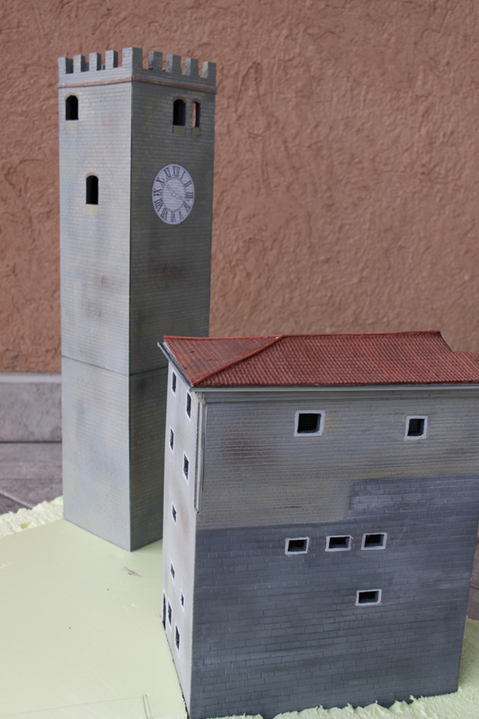

Buongiorno Luciano, sto proseguendo con la costruzione del diorama, la costruzione è stata colorata usando colori acrilici, volevo sapere se era il caso di rendere più brillanti i colori e quale prodotto usare per fare ciò.
In attesa di una risposta allego alcune immagini.
Grazie.

Ciao Romano,
cosa intendi "più brillanti"!?
Forse vuoi dire il contrasto tra chiari e scuri?

Guardando le foto del castello di Luciano vorrei rendere più "brillante" e forse "lucido" il manufatto. Facendo attenzione a non renderlo però "plasticoso"........spero di essere riuscito a spiegarmi...

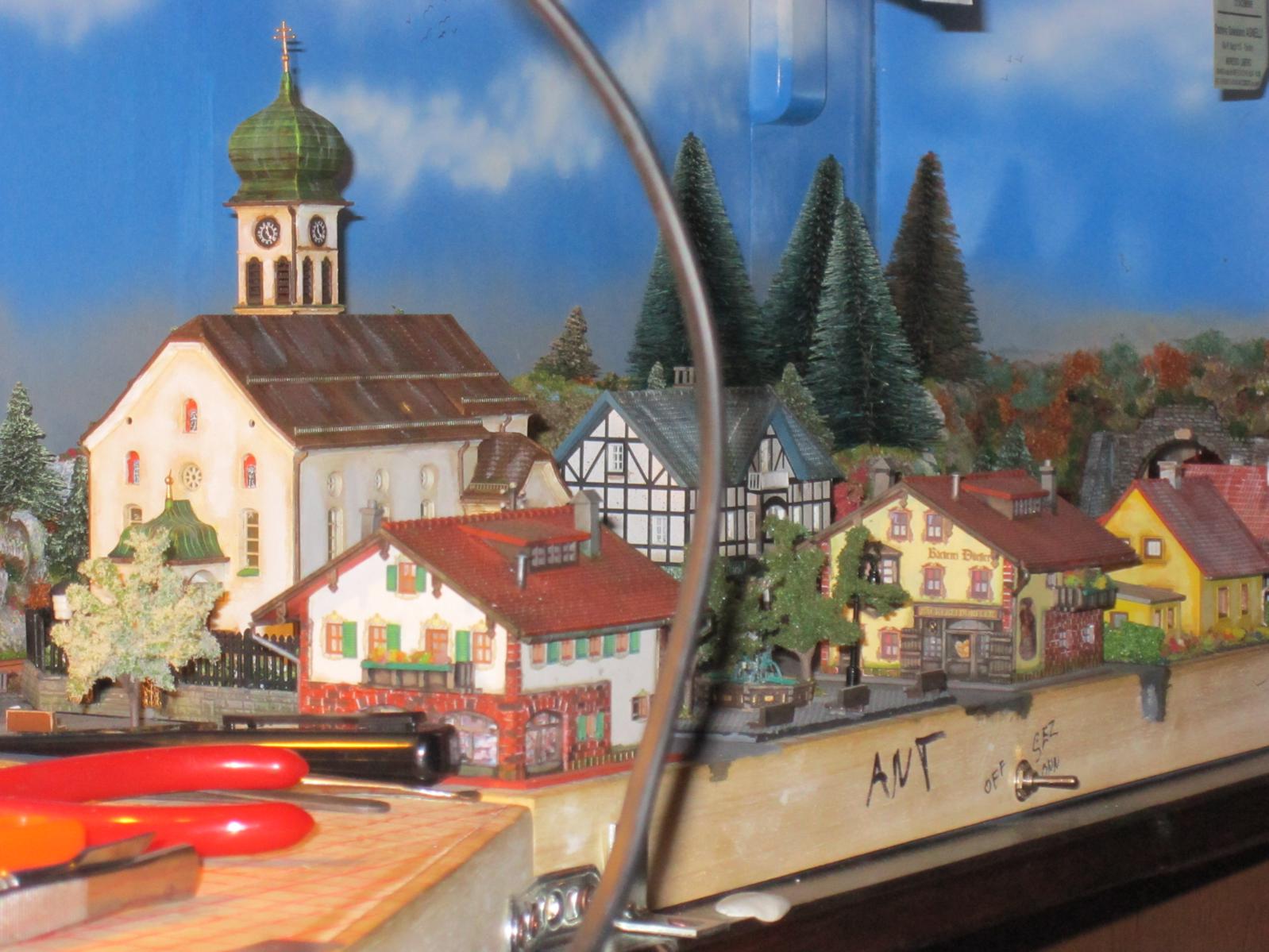

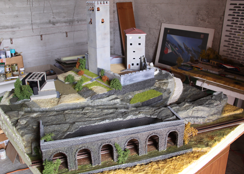

Lucido!?
Sui manufatti in materiale poroso come muri, legno tegole non esiste il lucido vedi nella realtà, per esaltare i dettagli o dare profondità si gioca con i chiari e scuri e filtri.
Il lucido lo trovi solamente sui metalli verniciati nuovi (autovetture, rotabili e via dicendo) poi mentre passa il tempo con l'azione degli agenti atmosferici sole, pioggia, polvere non chè usura le tinte si opacizzano.
Pertanto sui caseggiati mai il lucido ma solo opaco.
Roby
Ecco alcuni miei lavori

Romano ,non credo ci sia un problema di brillantezza. Secondo me dovresti prendere spunto dall'immagine vera del castello. Puoi notare che sono ben visibili molte tonalità di chiari. Il castello non ha un colore unico ed uniforme. Prova a riportare ,pietra per pietra, più scalature di chiaro. Un po' come ho fatto io sul mio castello. E' un lavoro esoso ma da i suoi frutti!
Spero di essere stato chiaro,

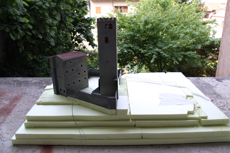

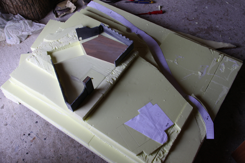

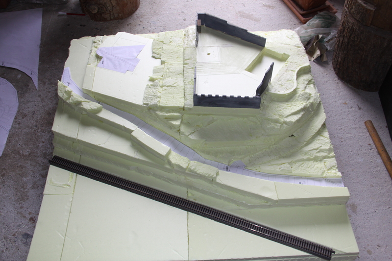

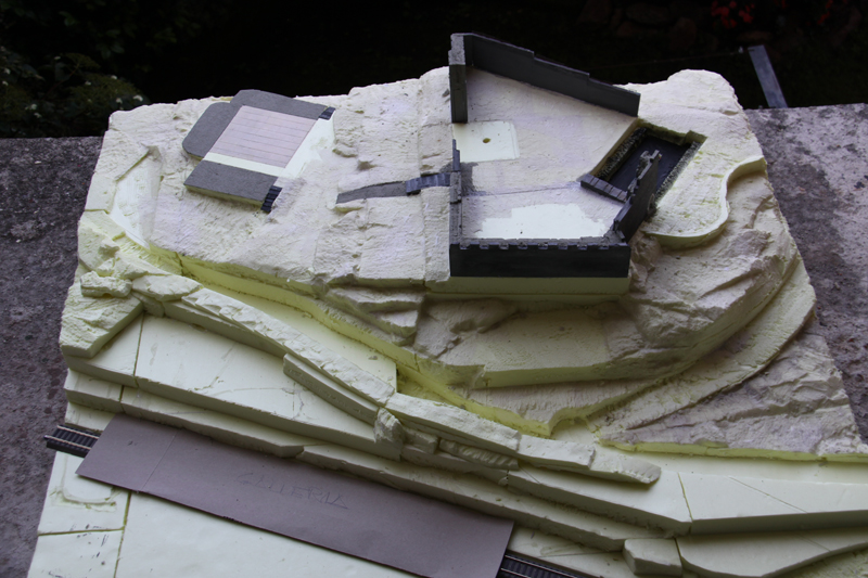

Buongiorno a tutti gli appassionati, prosegue la costruzione del diorama "Castello di Gemona"........
Ecco alcune immagini di come procedono i lavori......ora sto realizzando il colle del castello.......a presto....
Romano

Bravo Romano !! Stai facendo davvero un ottimo lavoro. Belle poi le foto in esterna che valorizzano ancor piu'
le forme del castello. Saluti. Egidio. :cool:

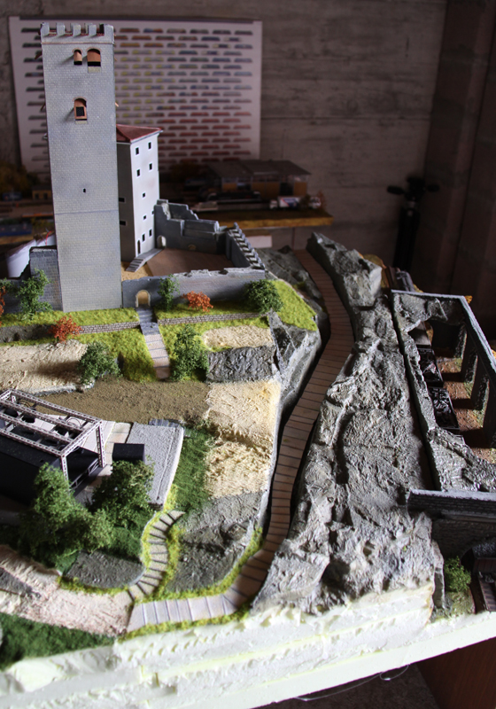

Buongiorno a tutti, proseguono i lavori presso il castello di Gemona........

Bene, Romano. Vedo che hai trovato gia' la collocazione al tuo castello...... Saluti. Egidio. :cool:
