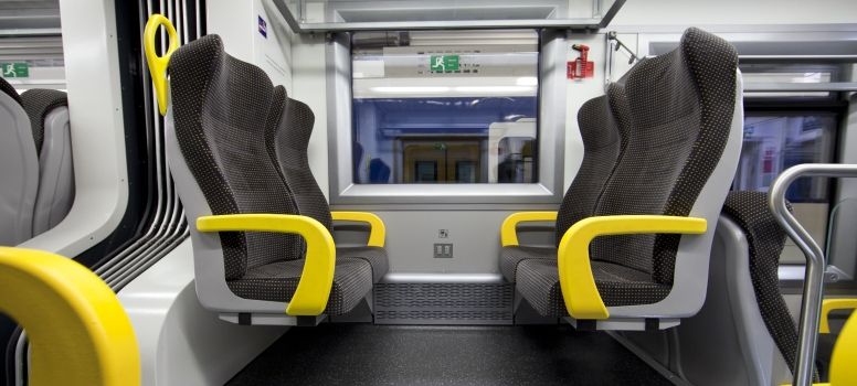

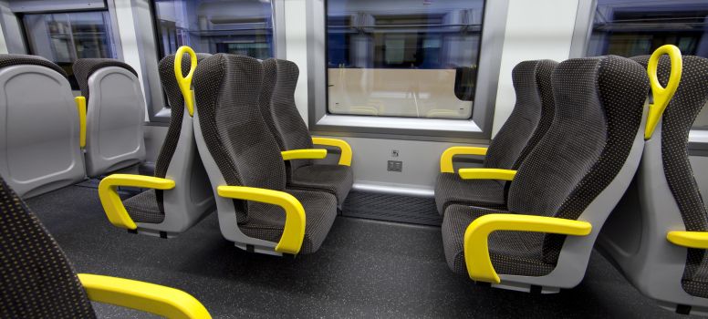

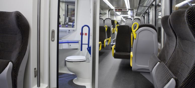

Interni CAF Civity Ferrotramviaria
Foto:http://www.caf.es/es/productos-servicio ... .php?p=261

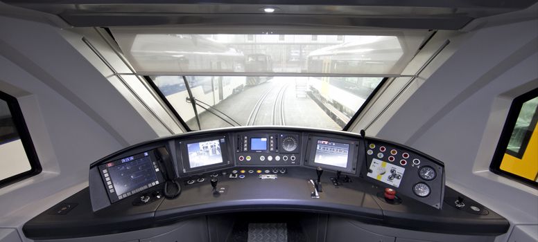

Cabina di guida

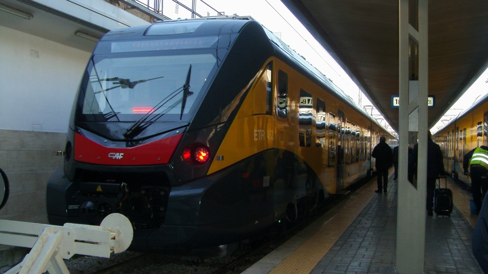

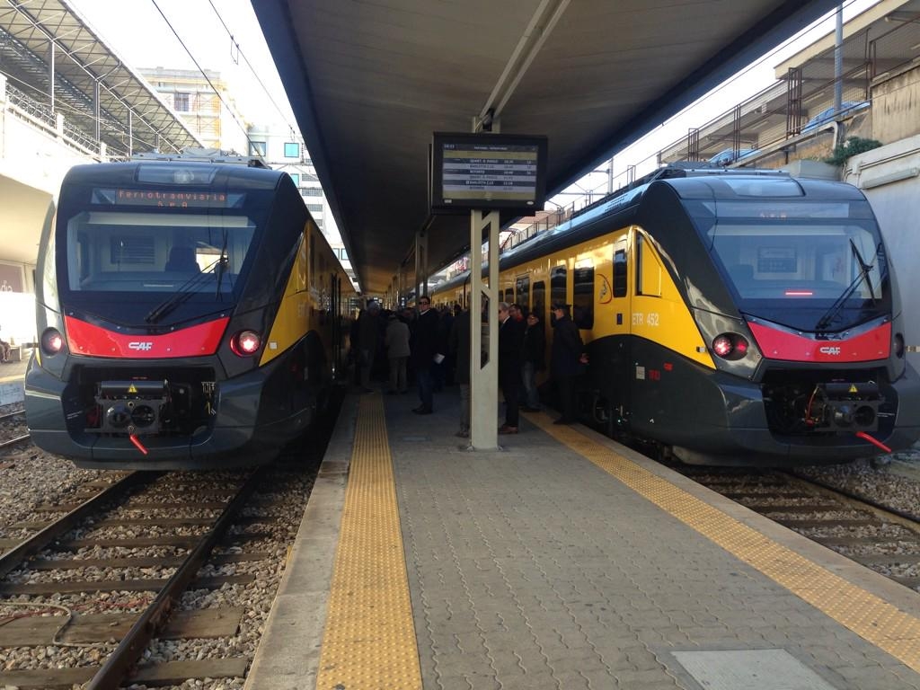

Elettrotreno ETR 452
Foto:http://www.baritoday.it/cronaca/metro-b ... aria..html
Foto:https://www.flickr.com/photos/nicola_ma ... i_giorgio/
Foto:http://www.ilpendolaremagazine.it/news/ ... viaria.jpg
