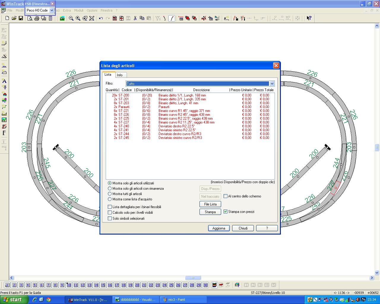

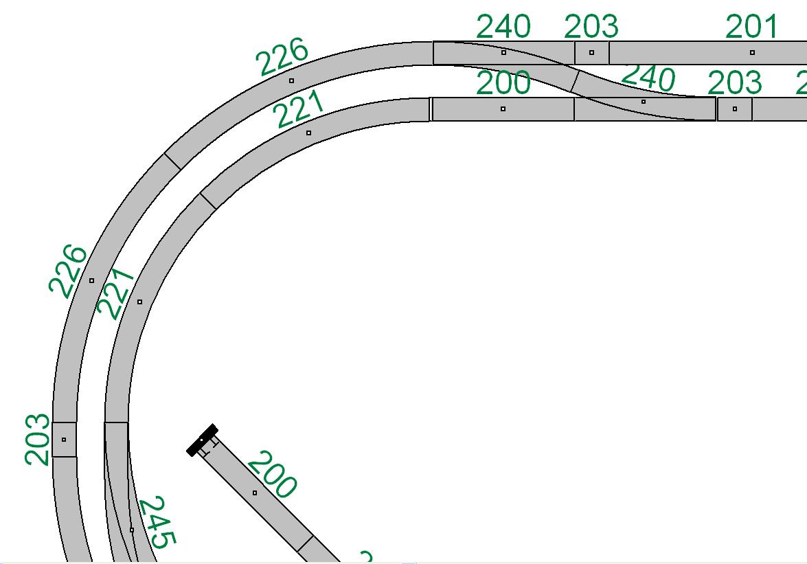

Ciao a tutti. Sia pur con enorme ritardo, per motivi di lavoro, sto completando l'acquisto di componenti e soprattutto i binari del tracciato che mi realizzò ( mi piace molto) l'ottimo Mauro Menini.
90,78 KB

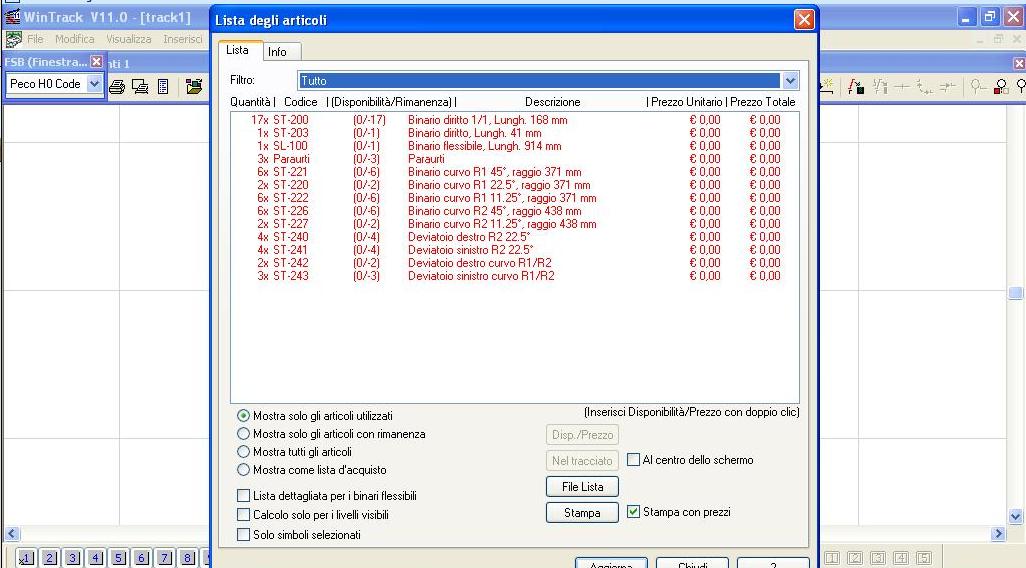

Ecco la lista dei pezzi
96,97 KB
Devo completare il tutto con gli scambi in curva PECO ST 242 e ST 243 R1 R2 , che non trovo da nessuna altra azienda.
Dalla Tecnomodel, da cui mi servo per tutto, vedo che in catalogo hanno solo ST 244 e 245 con raggi R2 R3 , altra cosa come raggi di curvatura, sono più ampi. Alcuni giorni fa ho visto che un'azienda la Modelworld 10 ha ST 244 e ST 245 in cui riporta i raggi per questi articoli in R1 R2. Mi domando cosa fare. Acquistando ST 244 e ST 245 andrei incontro a grandi problemi? Dovrei rivedere tutto il tracciato , viste le mutate geometrie. Insomma come posso ovviare al problema? Grazie anticipatamente per l'attenzione e per eventuali suggerimenti. Ciao Giovanni

Più ampio è il raggio meglio è, se ci fosse anche R3 e R4 sarebbe ancor meglio, se hai un po più spazio..
Oltre a cambiare i deviatoi in curva devi sostituire i pezzettini di compensazione (nel tuo caso sono il 222 per R1 e il 227 per R2), con quelli idonei per il raggio maggiore, non conosco i codici Peco e non ho sottomano SCARM.. ma li trovi facilmente..

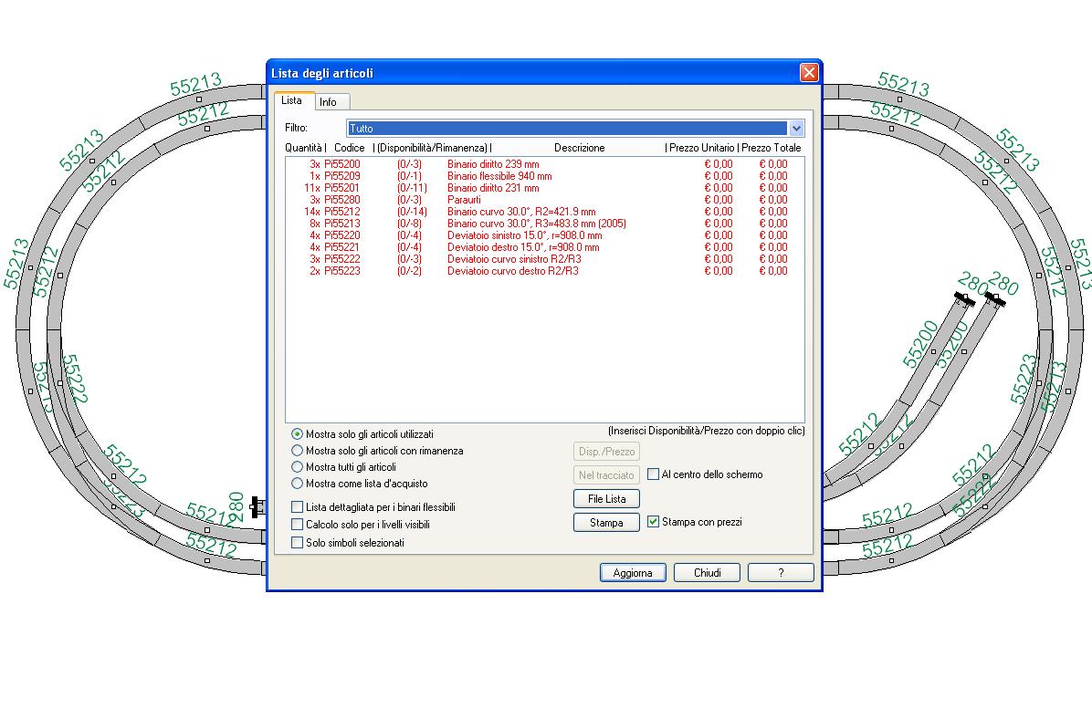

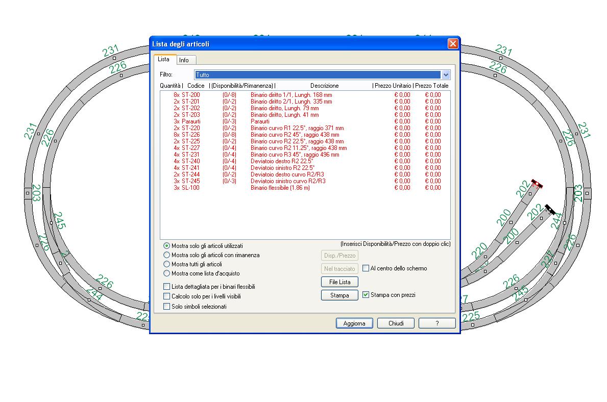

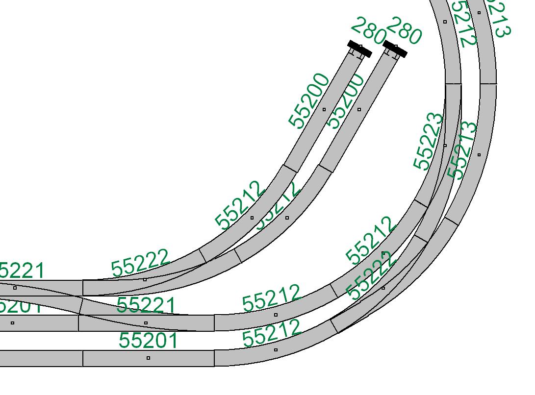

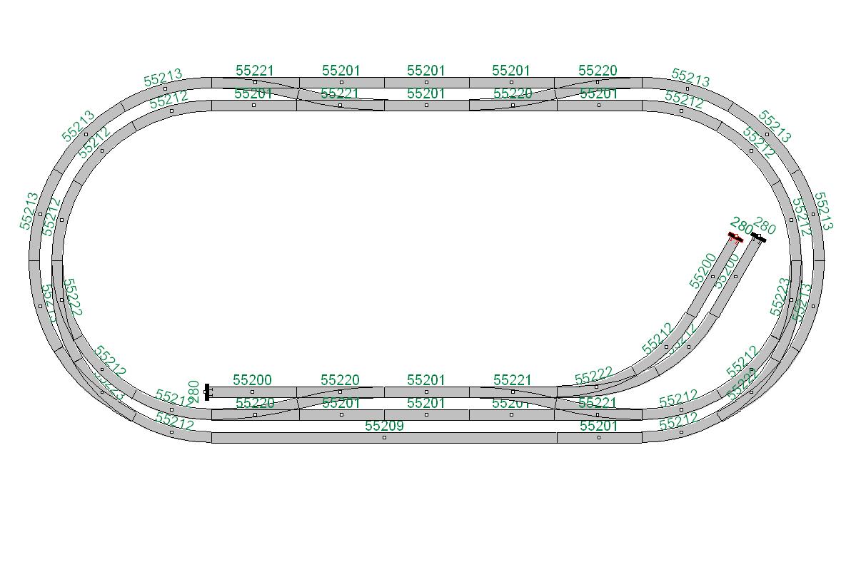

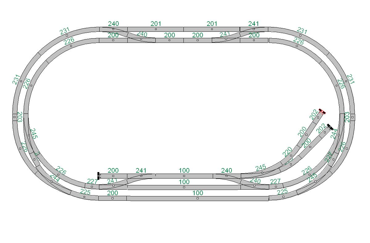

Le curve che avevi scelto erano effettivamente molto strette e poco commercializzate.
Ti ripropongo lo stesso tracciato con raggi leggermente più ampi e deviatoi in curva R2/R3 sempre di Peco codice 100.
Buon lavoro

Alternativa con armamento PIKO che però ha deviatoi semplici più lunghi ma deviatoi in curva dalle geometrie migliori e più semplici.

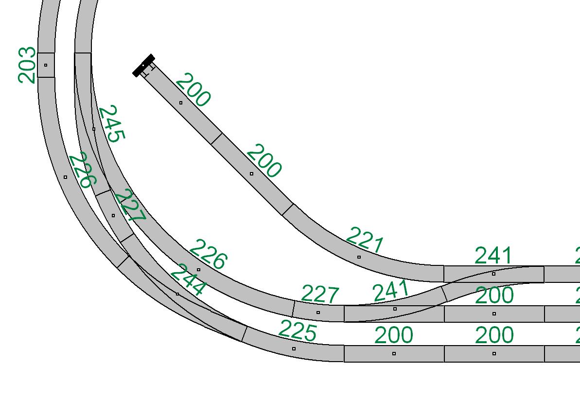

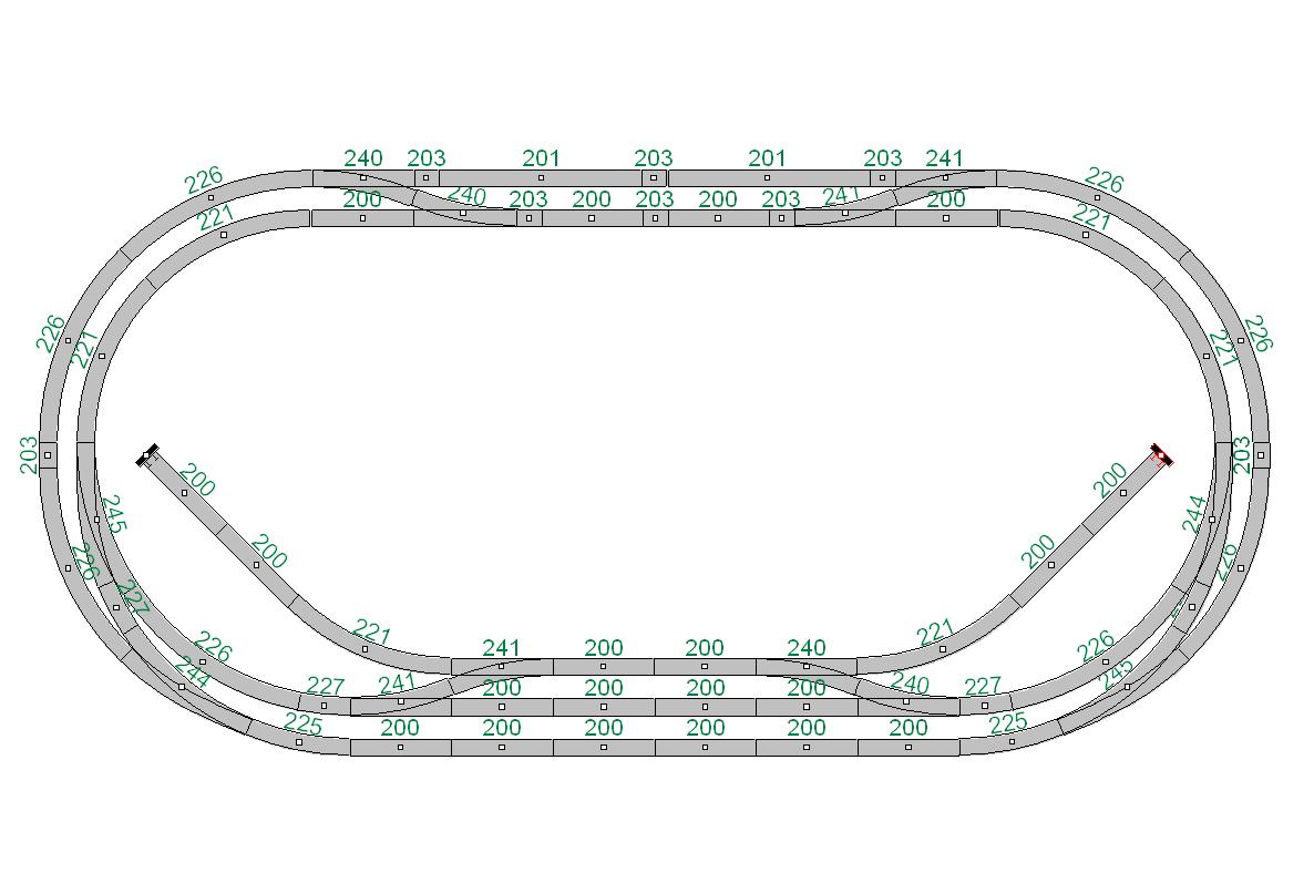

Ciao!!! Vorrei approfittare ancora, se possibile dell'aiuto e della pazienza di Mauro. Avendo acquistato già tutti gli altri binari Peco del primo tracciato, vi sarebbe la possibilità di adattarlo agli scambi in R2-R3, magari ricorrendo ad aggiustamenti con binari di compensazione? Grazie ancora!!! [8] Ciao Giovanni :smile:

#7 Messaggio da Docdelburg »
Certamente, devi solo avere un attimo di pazienza che sono un pò preso dal lavoro... :?

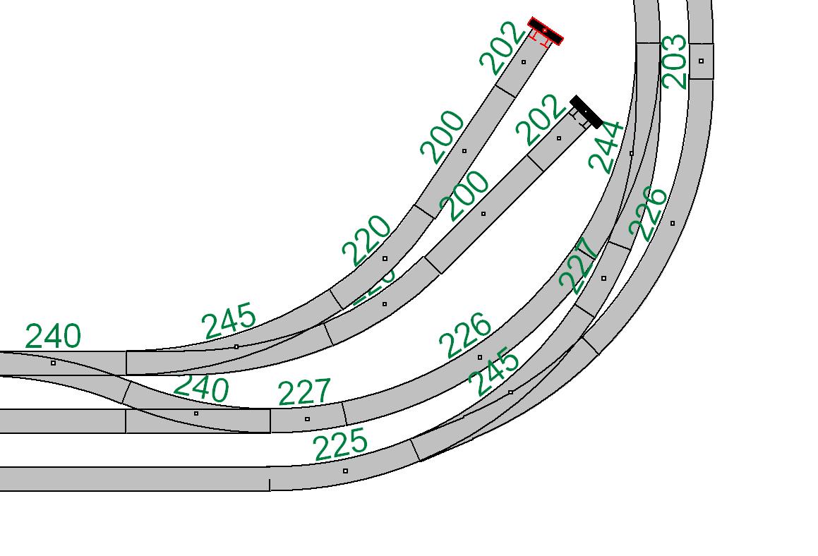

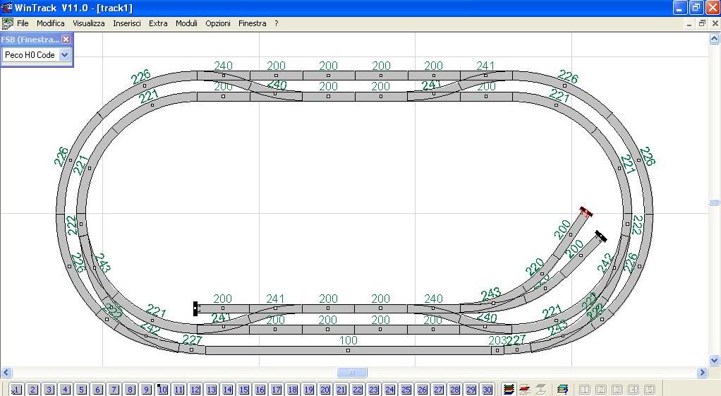

#9 Messaggio da Docdelburg »
Lasciando le mezze curve superiori con gli stessi raggi (R1/R2) nella parte inferiore si va a R2/R3 con leggero allungamento delle parti rettilinee.
In alto, nei due rettilinei, ho inserito i codici dei binari fissi ma potrebbe essere più economico usare binario flessibile.
Per non aumentare le spese ho messo due tronchini simmetrici evitando così l'acquisto di un terzo deviatoio in curva, ma per questo lascio ovviamente a te la decisione.

#10 Messaggio da catgio7 »
Grazie Mauro, un'ottima soluzione :smile: Mi piace di più della precedente. Adesso provo a concludere gli acquisti e quando inizio a a metterlo in pratica, dopo natale, farò foto ecc.. Grazie ancora :grin: Ciao Giovanni
