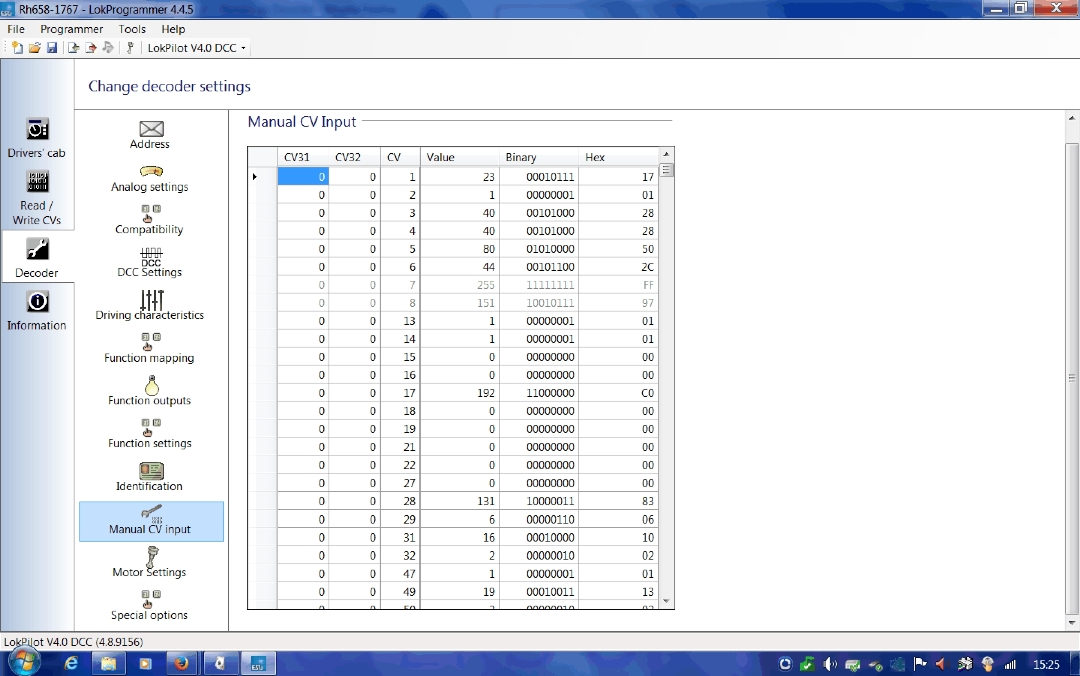

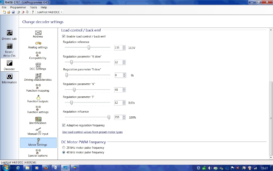

Poi le tarature le faccio con il lokprogrammer.
Inserimento manuale delle CV, con codice binario visibile
276,8 KB
Taratura grafica dei parametri di B-emf
