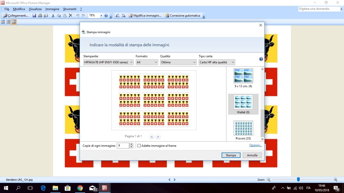

....una volta scaricata l'immagine devo impostare la stampante....o li stampa direttamente in scala? [101] [101]

Utilizzo il programma di sistema di windows (fino alla versione 7) oppure, come nel caso della foto sotto, con windows 10 utilizzo microsoft office picture manager, che poi è identico, con le impostazioni che vedi nella foto "wallet 9"

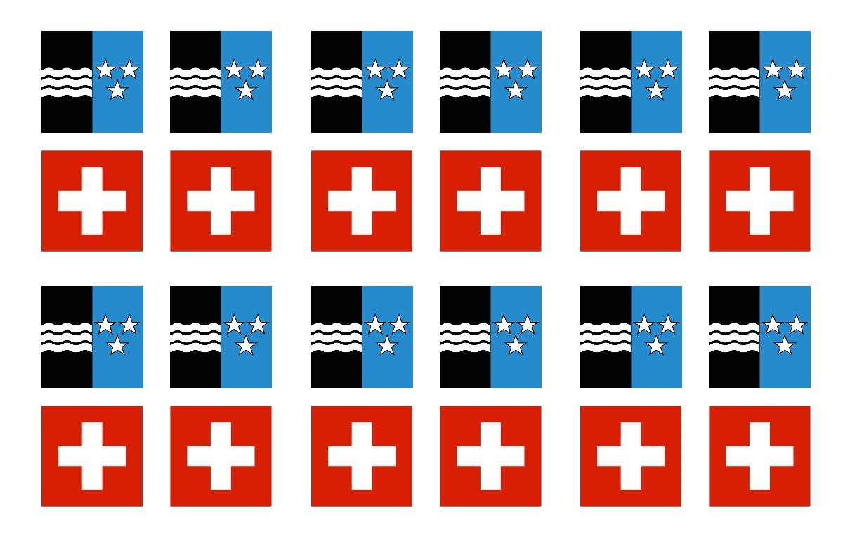

Peppe Petronio ha scritto: giovedì 10 maggio 2018, 19:00 Bravo Francesco lo schalet e venuto bene, anch'io mi ricordo che molte villette in svizzera avevano le imposte molto colorate anche in rosso con tantissimi gerani alle finestre. Mi potresti dire se hai la possibilità da dove hai preso le insegne, a me servirebbero quelle del canto Aarau,magari se mi dai una dritta vedo di andarci io a scaricarmi qualcosa.
Peppe
Questo potrebbe andare bene?

....ok Francesco....capito come stampare bandierine....grazie

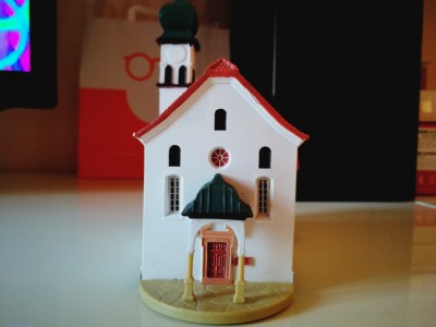

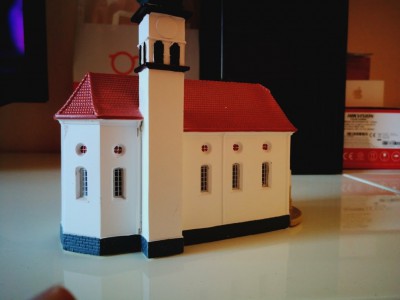

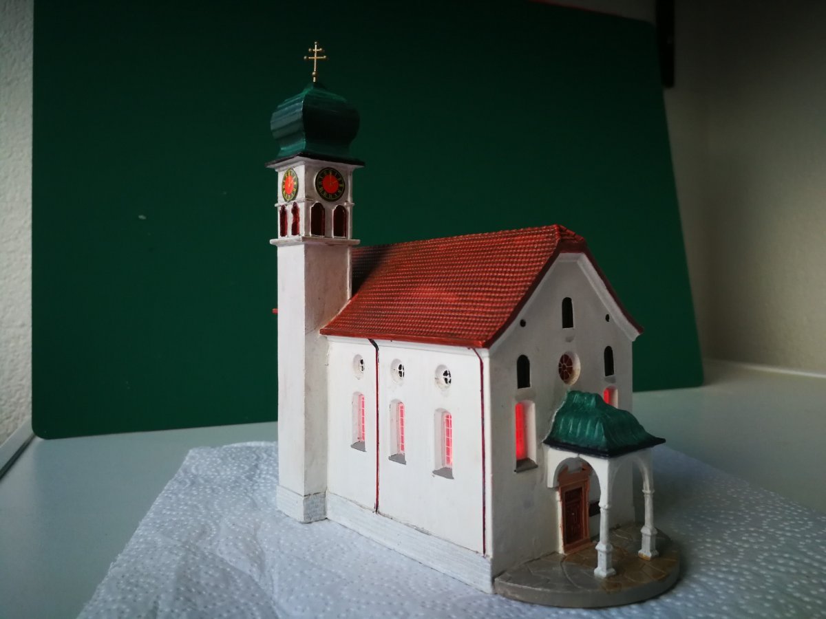

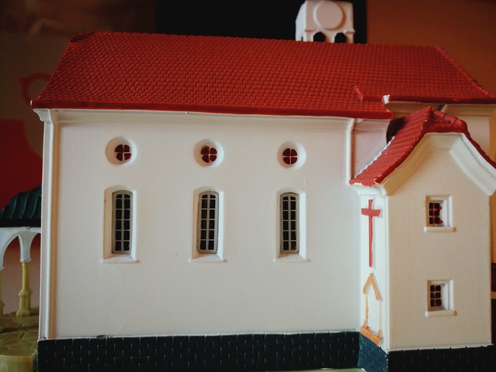

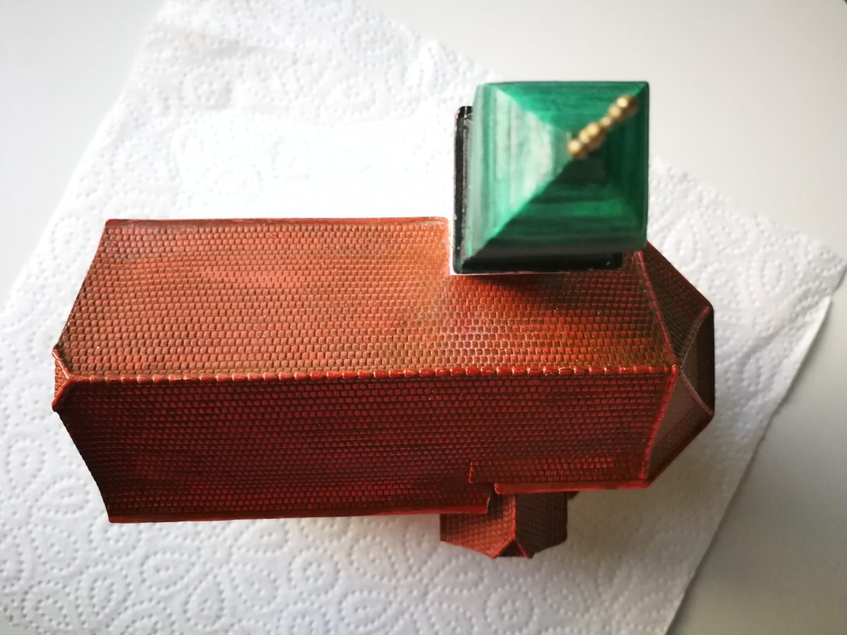

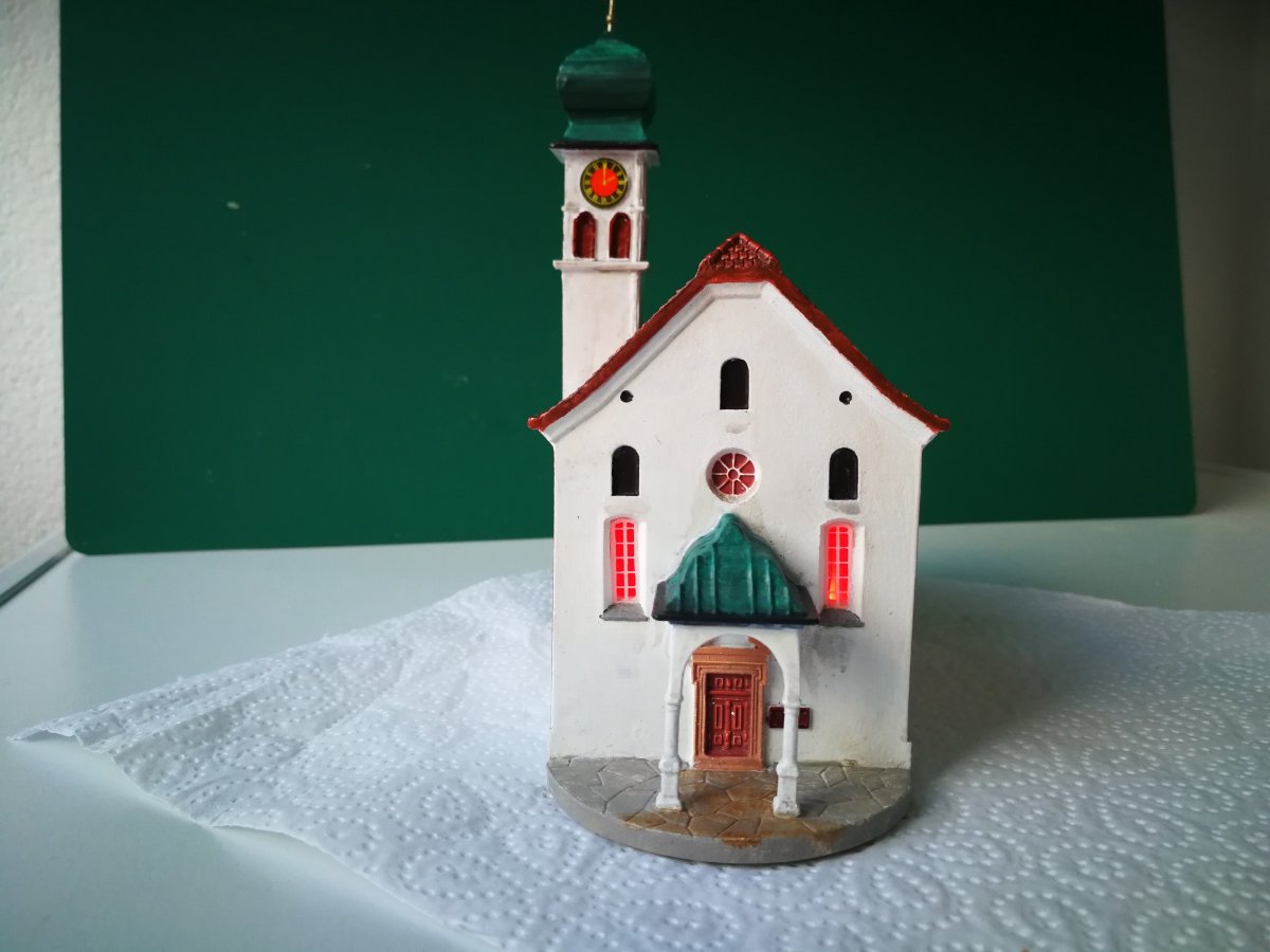

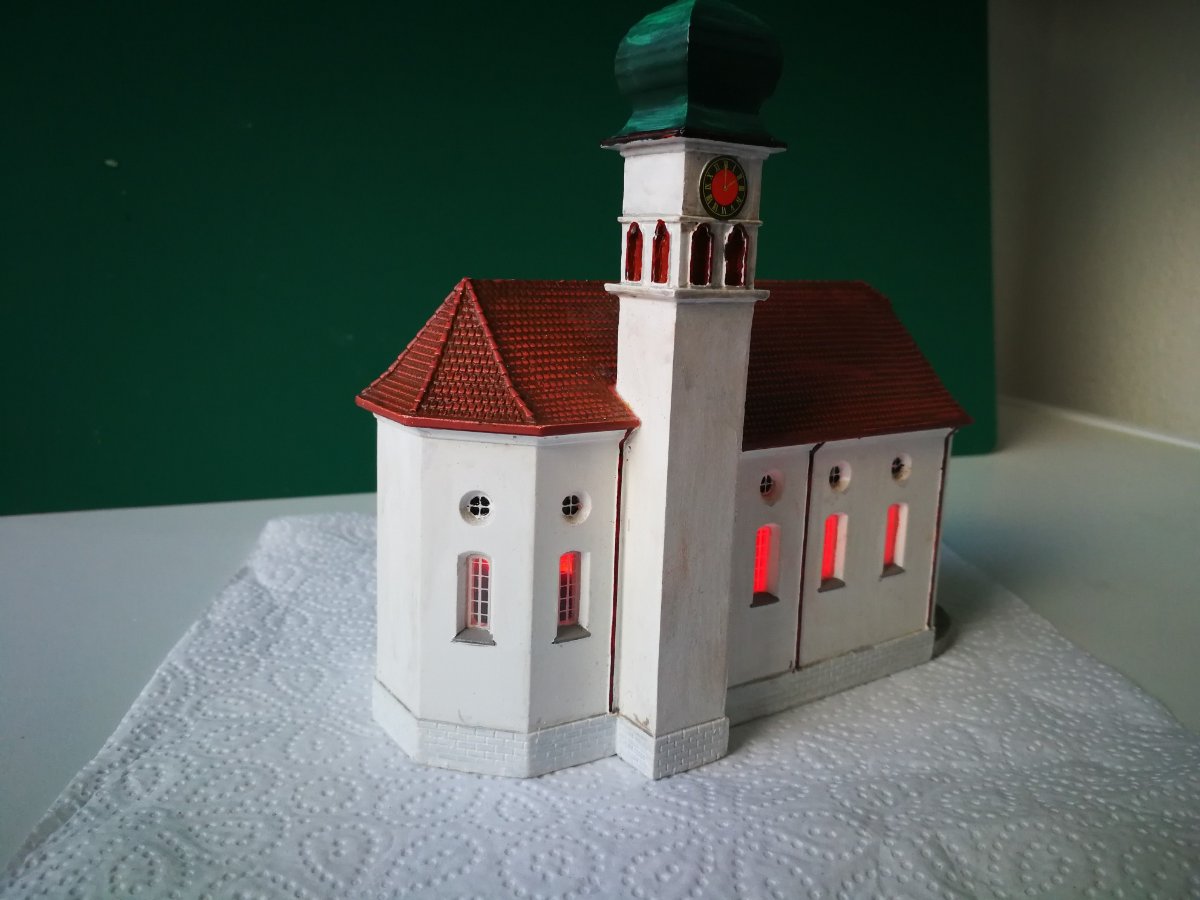

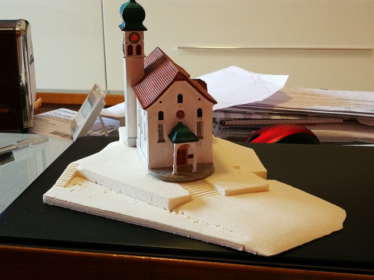

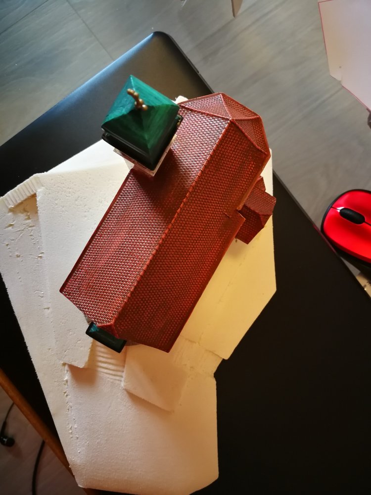

Sulla falsariga della modifica allo chalet ho cercato di rendere meno giocattolosa la chiesa di Wassen, questo è quello che ne è venuto fuori [102]
PRIMA DELLA CURA
ORIGINALE
DOPO LA CURA
Link multimediale del paesaggio del Gottardo
http://traintravel.myswitzerland.com/gpx_it/

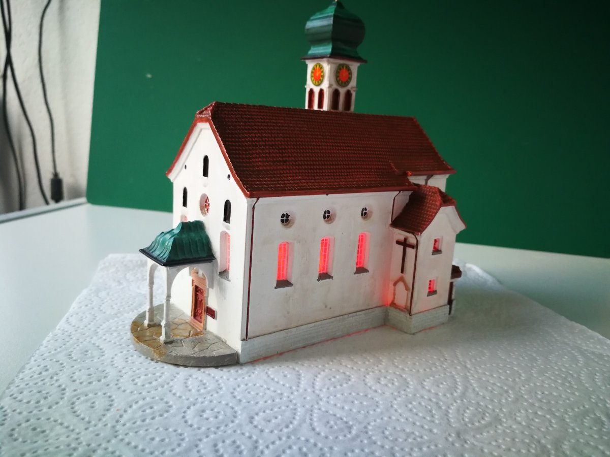

....ma l'hai illuminata all'interno?....quali altre modifiche hai fatto?
FraPis
Messaggi: 1691
Città: Quartu Sant'Elena
#910 Messaggio da FraPis »
NinoLamezia ha scritto: lunedì 14 maggio 2018, 21:31 ....ma l'hai illuminata all'interno?....quali altre modifiche hai fatto?
Ho fatto solo una prova con una piccola lampada LED a batteria, nessun'altra modifica a parte la pittura, alcune parti come ad esempio la parte superiore del campanile l'ho ridipinto completamente, ho eliminato la banda nera sulla base, ho disegnato le grondaie, ho colorato di grigio le soglie delle finestre, ho dipinto le due finestre circolari sulla facciata, e per finire ho sporcato ed anticato muri e tetto
#911 Messaggio da sal727 »
Se sei intenzionato a mettere le luci interne, ti consiglio di dipingere di nero le pareti interne , per evitare filtrazioni di luce verso l'esterno come si nota nell'ultima foto.

sal727 ha scritto: lunedì 14 maggio 2018, 22:11 Se sei intenzionato a mettere le luci interne, ti consiglio di dipingere di nero le pareti interne , per evitare filtrazioni di luce verso l'esterno come si nota nell'ultima foto.
Si Salvatore, se decido di illuminare sarà fatto [102]

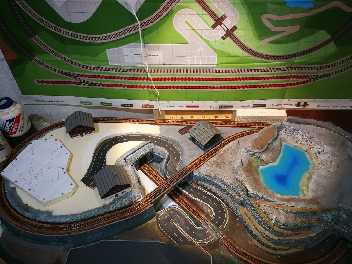

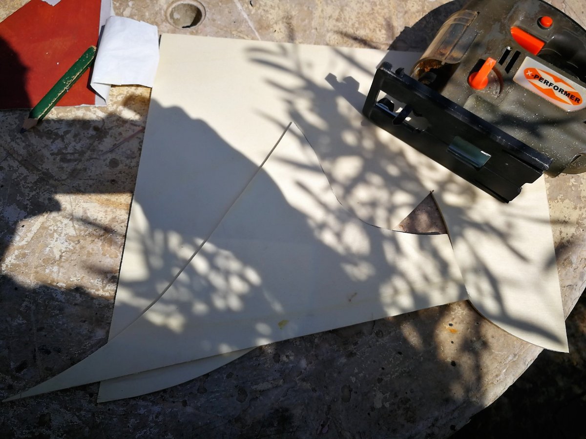

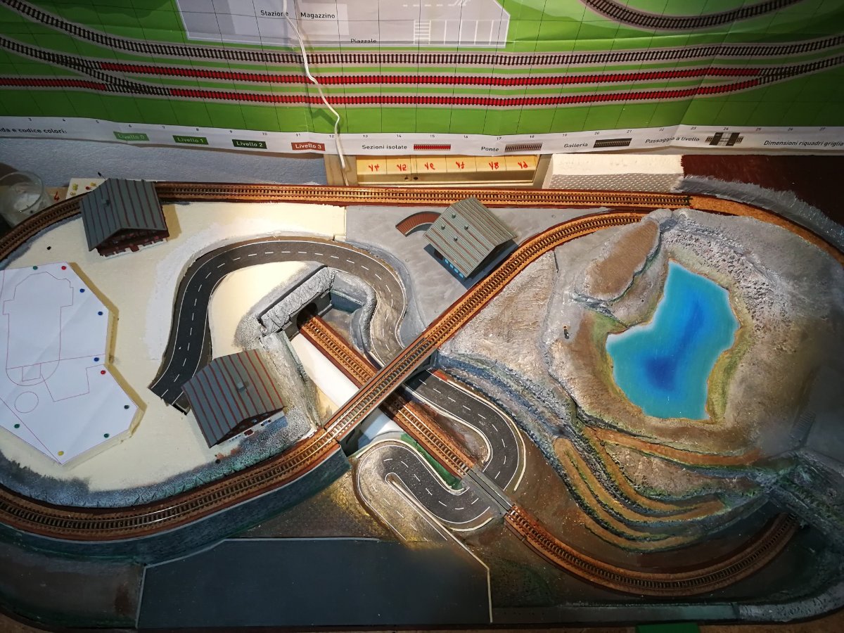

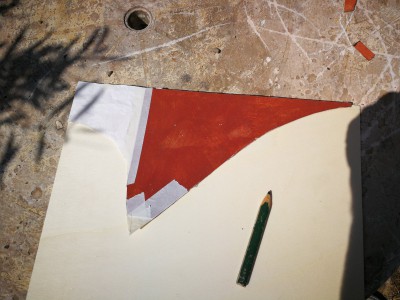

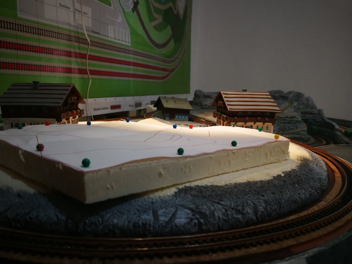

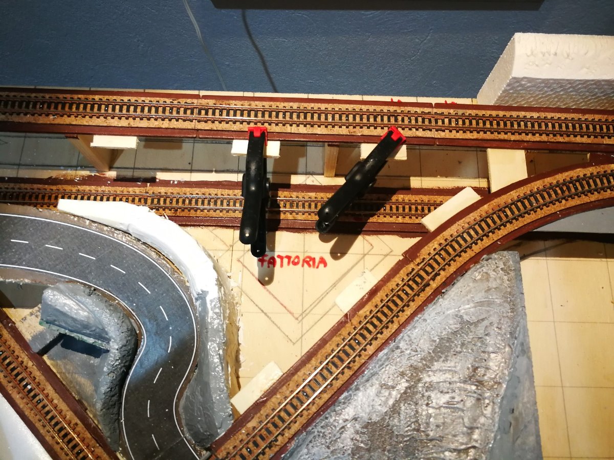

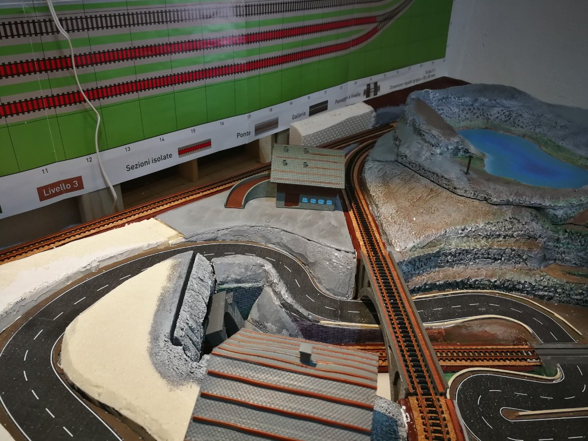

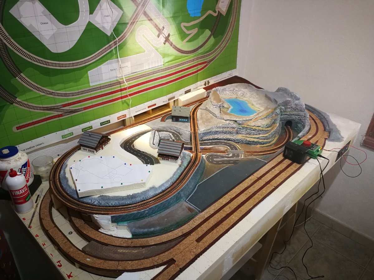

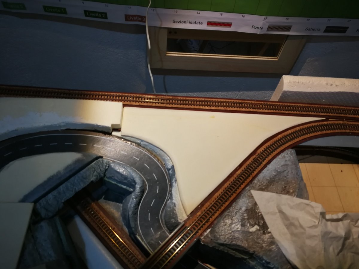

Si va a rilento ma qualcosa si muove, la manutenzione successiva alla costruzione credo sia un argomento particolarmente delicato, il plastico così come da istruzioni DeA non prevede la possibilità di poter essere ispezionato dalla parte superiore ma solo ed esclusivamente dalle due aperture sul piano di base, come avete avuto modo di vedere la mia realizzazione in difformità da DeA prevede anche la possibilità di intervenire nella parte nascosta della collinetta di destra semplicemente smontando parte della collina stessa [102] ora dovendo predisporre il piano di supporto della zona fattoria, ho deciso di creare un'altra zona ispezionabile eseguendo piccole modifiche a quelle che saranno le istruzioni indicate nei fascicoli a venire [102]
Ai bordi delle plance ho incollato alcune placchette di supporto realizzate con legno compensato

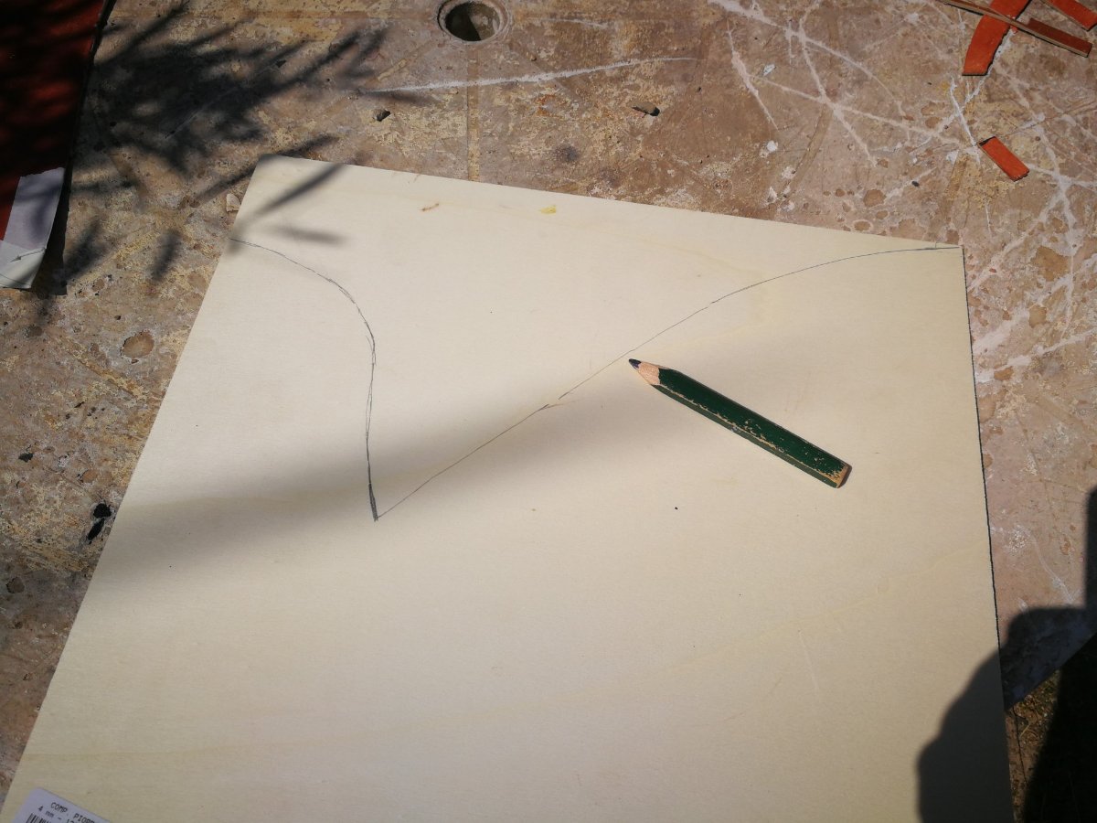

Successivamente ho costruito con del cartoncino la dima dell'elemento da realizzare
Dopo aver riportato la forma su un pannello in legno compensato l'ho ritagliato col seghetto alternativo
Ecco come si presenta il piano nella sua posizione definitiva
Il piano è stato poi fissato in posizione con alcune piccole viti per legno e verniciato con una mano di acrilico per rendere la superficie impermeabile alla colla vinilica molto liquida che sarà utilizzata in seguito per l'incollaggio della carta da cucina
Per ora è tutto, alla prossima [101]

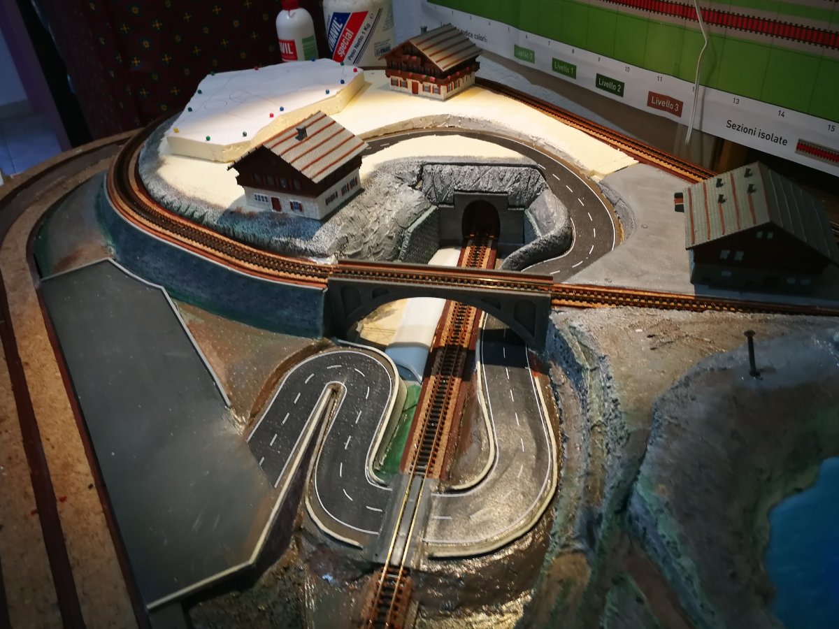

Prova di transito sul segmento binari prevalentemente nascosto in zona passaggio a livello, la prova è stata eseguita utilizzando il locomotore ed il carro pulitore

....bel lavoro sul plastico...anche se è mia idea creare le tre zone con altezze diverse...nel tuo caso si vede la zona fattoria e la zona lago sullo stesso altopiano che è diviso in due dai binari....io,come dicevo voglio differenziare le due zone. Bello il video e sopratutto il regolare passaggio del vagone sul PL
#920 Messaggio da Excalibur »
Sto studiando anch'io un sistema per fissare in via definitiva il meno possibile i singoli elementi. [102]

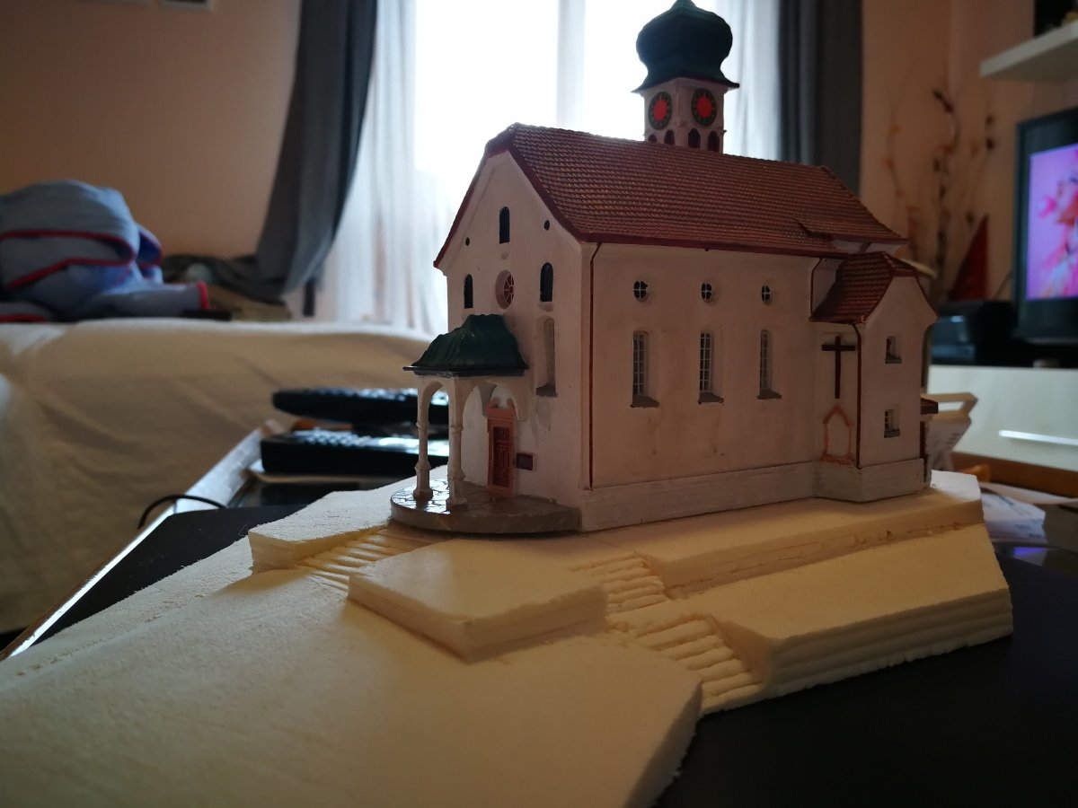

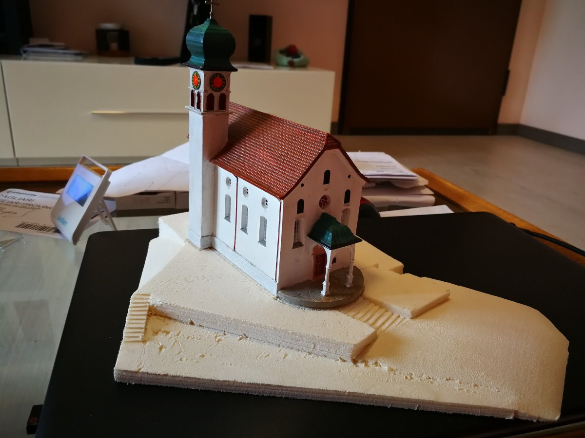

Qualche particolare di costruzione ambientale della chiesa di Wassen
Messaggi: 10414
#922 Messaggio da v200 »
Francesco per testare le rotaie utilizza un carro o una carrozza, il carro pulitore avendo la zavorra per pesare maggiormente non permette di individuare i piccoli difetti del tracciato. Il peso maggiore ne aumenta la stabilità ( come una loco ) permettendogli di passare indenne sui difetti, mentre i rotabili normali nella loro marcia purtroppo ne vengono disturbati ( saltelli o svii ). Che è quello che a noi interessa individuare i difetti
#923 Messaggio da Excalibur »
Stai prendendo tutto alla lettera di come è nella realtà, ottimo lavoro. [98]
Credo che tu debba correggere leggermente il sagrato davanti alla Chiesa, lo vedo troppo alto rispetto ai gradini, oppure potresti affossare leggermente la Chiesa. [104]

Excalibur ha scritto: domenica 20 maggio 2018, 18:28 Credo che tu debba correggere leggermente il sagrato davanti alla Chiesa, lo vedo troppo alto rispetto ai gradini, oppure potresti affossare leggermente la Chiesa. [104]
Ho un'idea in elaborazione, la vedrai a breve [102]
